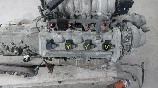

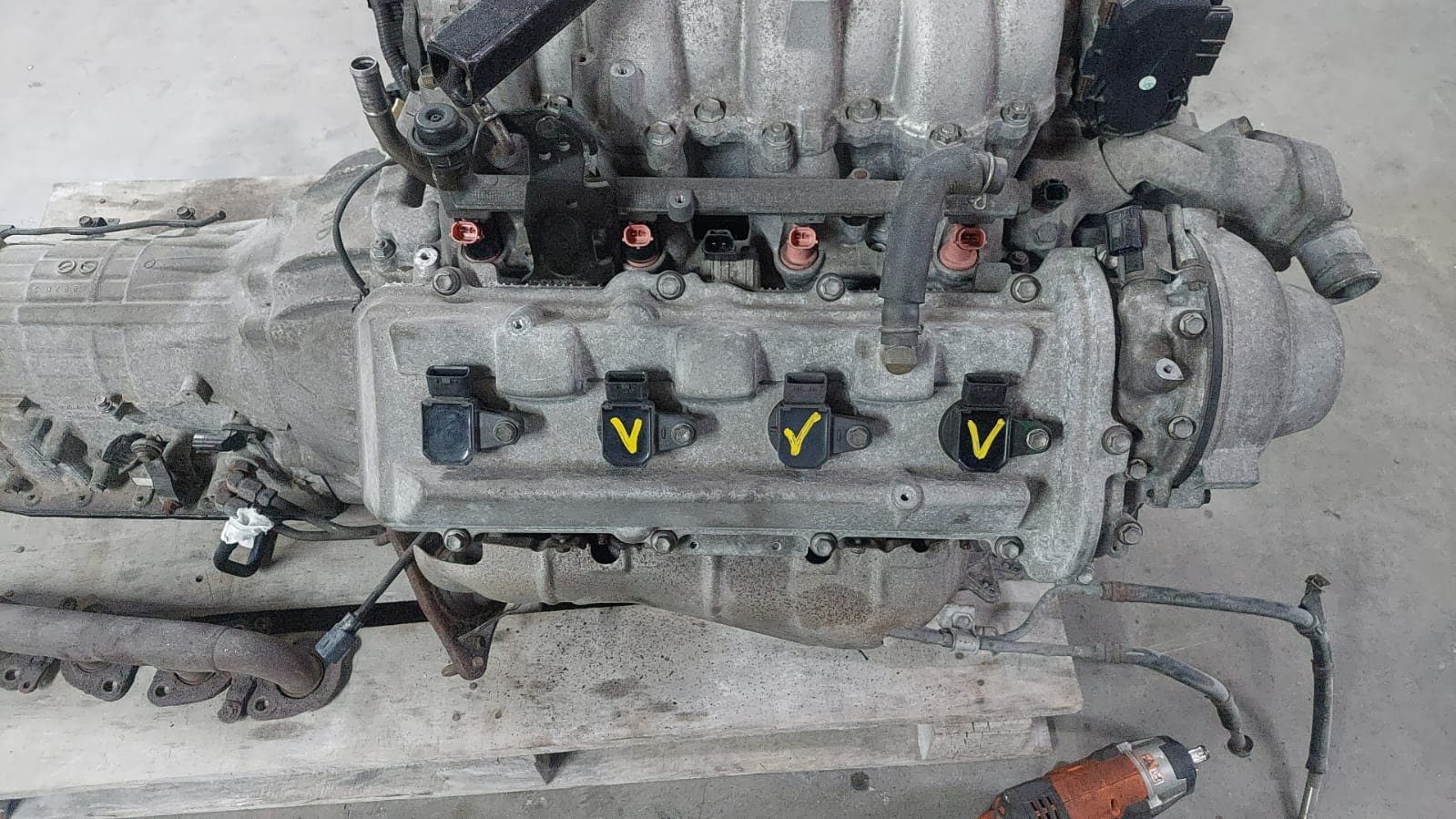

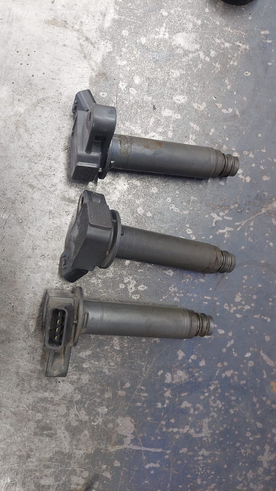

Свечи все под замену словно масло поменять в моторе это ладно Но вот перед разбором машины согласно видео мотор работает со всеми катушками , а теперь 3 на замену .. Видно у прошлых хлопцев с катухами было не очень ..

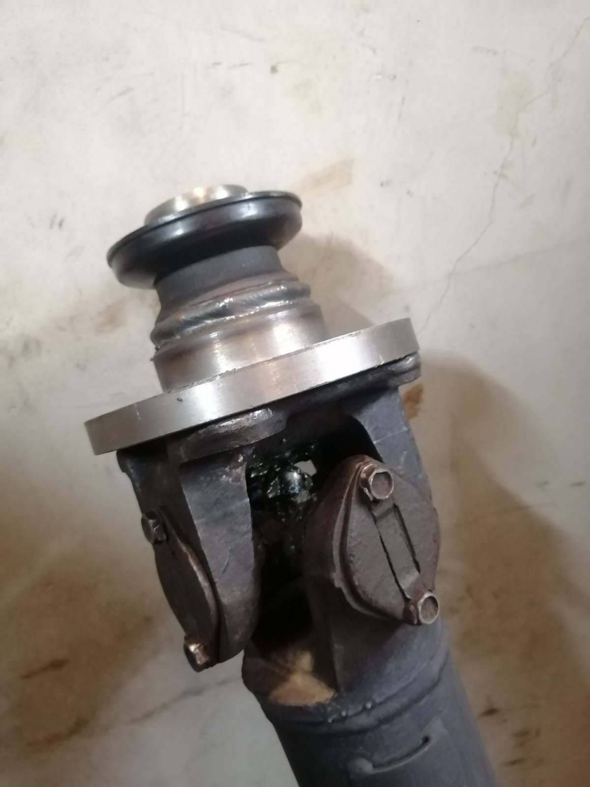

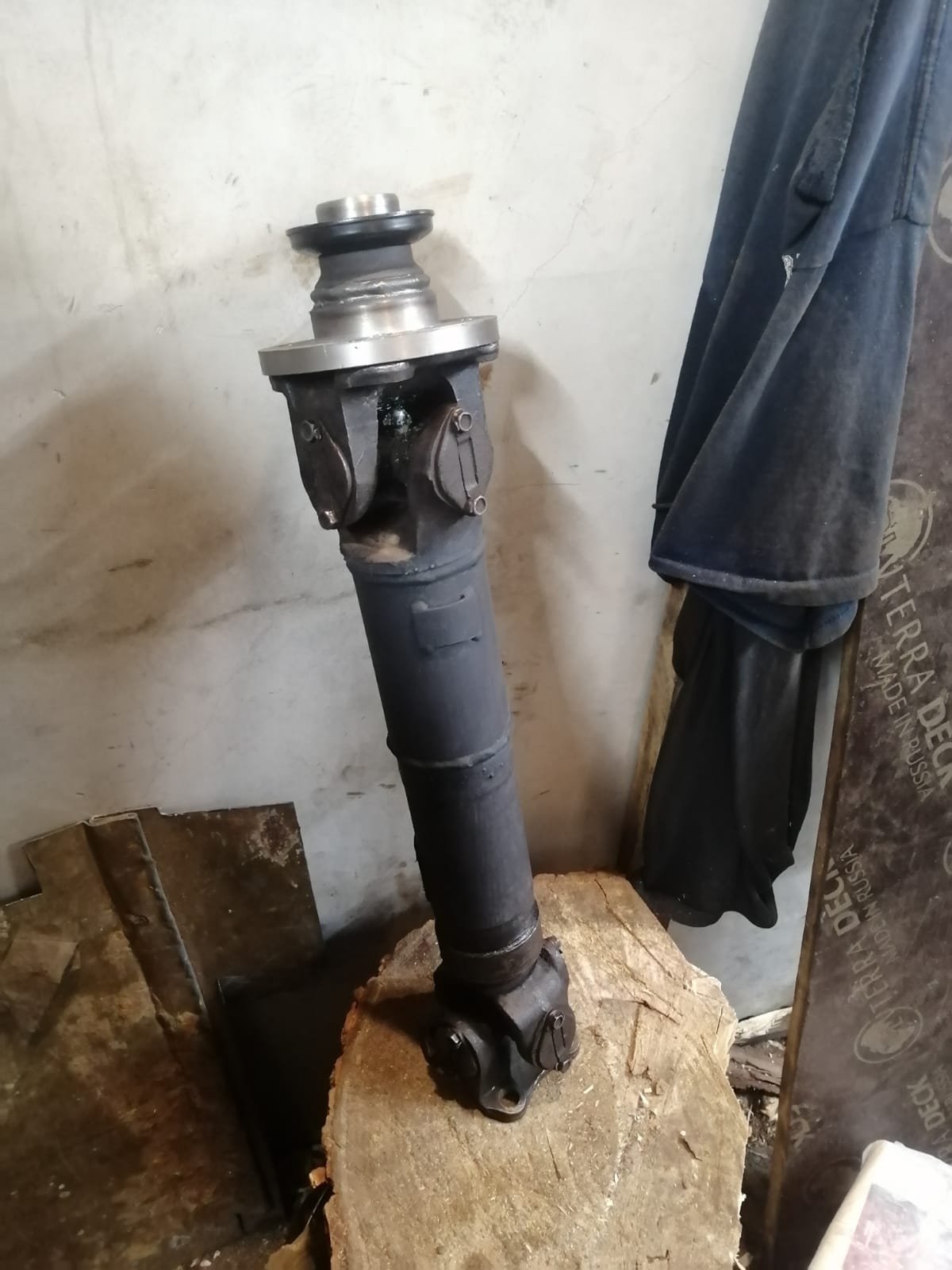

позже чуть переигралось. У меня есть штатный укороченный прошлыми "техническимигениями" в сервисе карданном кардан. Говорю Денчик посмотри может родной пойдёт , ну ребята прикинули чуть подвинули ну он и пошел , а у него уже фланец и хвостовик под АКПП сделан. У меня угол захода получился всего 0.7 градуса заход в РК. Денчик говорит вообще супер получилось, тогда как ранее к нему старые Газели приезжают так там по заводу углы до 15-ти градусов доходили и то как то ездят . Это я к тому что "пром" кардан самый малый от которого может идти вибрация (конечно если он отбалансирован и сделан как нужно ) Так ,что ищи вибрацию от чего то другого например от "мостовых" карданов, крестовины, и конечно колёса .
Колёса обычно объют на каком-то скоростном отрезке хорошо если этот резонанс возникает не на 65-80 км.ч - крейсерская скорость шишиги с любым ДВС.
Дальше если это колёса подбивают то по проезду нескольких км. резина разогревается и становится явно ровнее и бой уходит или значительно уменьшается.
Потом нужно поиграть с давлением , может и пол "очка" исправить ситуацию. Но низкое давление не делай- особенно на передке резину будет вентилятором поджерать для штатной и для К-58 давление 2.8. С другой стороны эти 2.8 под БРДМ расчитаны от весит 6 т. в боевом 6.5 т. тогда как шишига твоя бортовая всего 3.400 т. поэтому можно поменьше давление 2.4 допустим на задке при условии, что рычаг полного привода сзади полный привод ВЫКЛЮЧЕН, но спереди всё ровно пусть 2.8 будет .
У меня как то копрессор сломался и я чуть на низком довлении поездил зад как новый , а вот перед подкушало .. А у меня резина комплект спасибо Питерскому Злодею Царство ему Небесное обсалютно новый был на этом новом БРДМе пробегу было согласно спидометру 400 км ..
Вообщем снимаешь карданы по очереди начиная с переднемостового и несёшь в сервис на балансировку и так по очереди. :empathy:

Пром кардан штатный укороченный с фланцем под хвостовик АКПП сделанный в сервисе с окончательной балансировкой.

5. Катушки зажигания 3 шт. 6000 р.

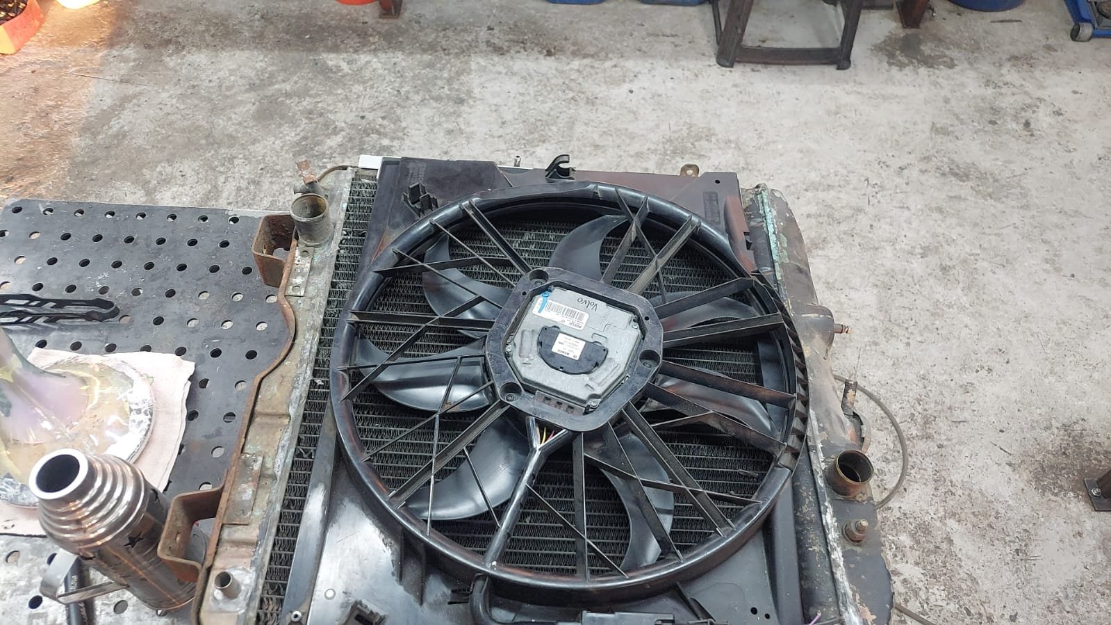

Диффузор Mercedes-Benz W-211 на штатный радиатор ГАЗ-66.

Да да, встает лучше родного

Вот тебе так же нужно было сделать . Штатный многорядный мощьный с хорошей теплоотдачей если не забитый. Поэтому привести в порядок , залить зелёного антифриза для меди и на штатных посадочных местах поставить .
Ну есть авторитетное мнение , что твой мотор по давлению чуть выше поэтому может и правильно что поставил другой - тогда тебе красный антифриз.
А вот если 3UZET то для штатного радика самое то :praising:
Помню приехал радиатор паять , так там мастер паял прям на машине не снимая. Хотя может это и норм..

Это все хорошо, но помимо самого радиатора я еще не верю в штатную крышку радиатора. Не держит она.
Сообщения: 4416
alexkor писал(а): 25 май 2024, 20:05 самого радиатора я еще не верю в штатную крышку радиатора. Не держит она.
да именно в ней и дело ..
Хотя эту крышку и на ЗМЗ-513 меняют -может от времени она уставшая была .. ну понятно что менял на новую и без результата . Вообще сделал ездишь и хорошо :good:
