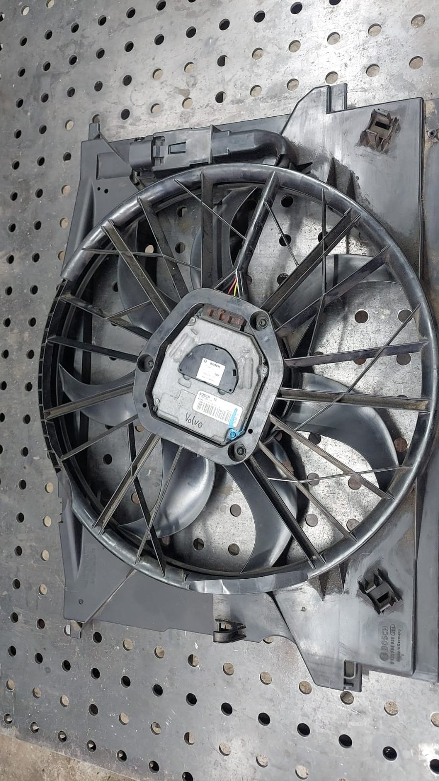

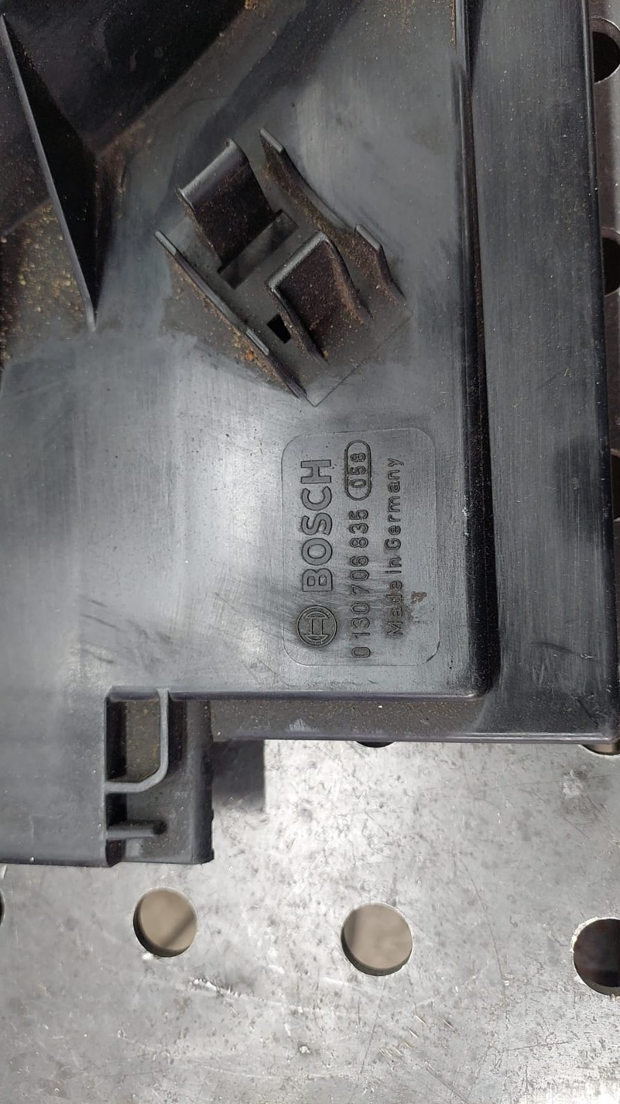

Так то дефузор от Mercedes-Benz W-211 на штатный радиатор встаёт очень даже не плохо Денчик померил- говорит как родной и даже не важно с каким мотором это всё встаёт -удачное решение для 66-го походу будет охлаждать даже уставший засорённый радиатор :cool:

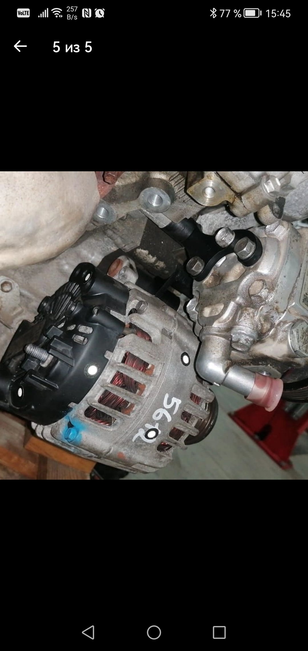

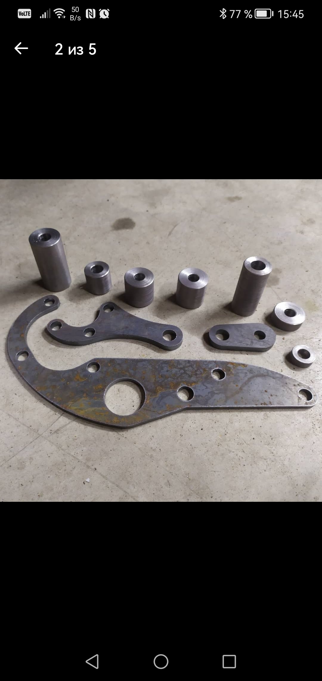

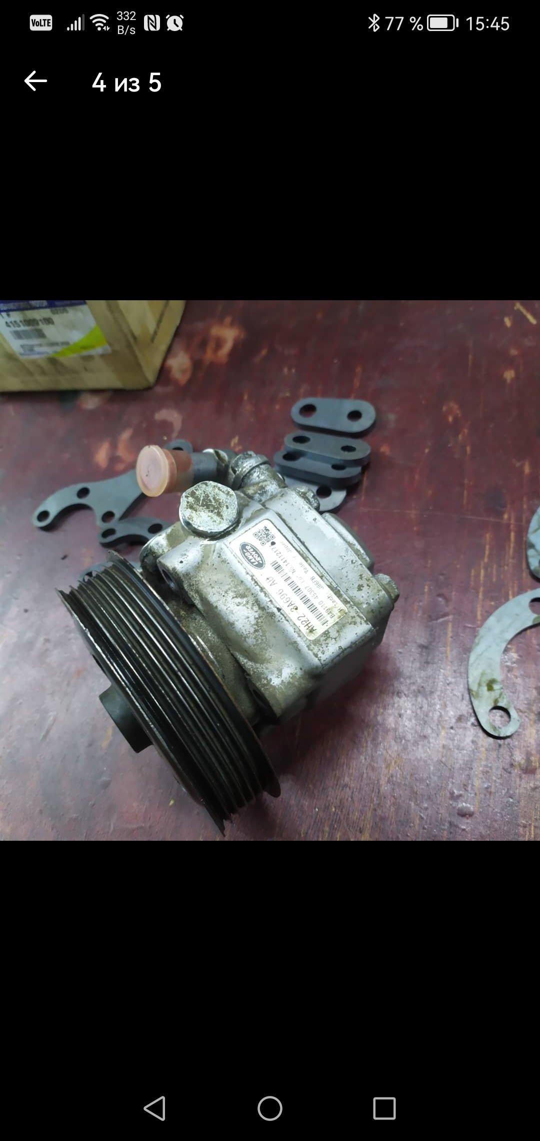

где колхоз там и крепления уже другие .. доп. кронштейн для нового генера и гидрача.

Ага, у меня такой винт стоит, работает оч тихо.
Сообщения: 4409
Поблагодарили: 45 раз
alexkor писал(а): 19 май 2024, 16:29 Ага, у меня такой винт стоит, работает оч тихо.
только фирма наверно у тебя Мерседес .. Но принцип работы один конечно ..
Как с режимами включения выключения ? четко по нагреву ДВС ? в рамках температуры ?
Имею ввиду его включение ,что бы не было такого мотор уже горячий, а вентилятор ещё только включился ..

alexkor писал(а): 19 май 2024, 16:29 работает оч тихо.
да .. с штатной мясорубкой не сравнить по шуму. Помню на Ладоге заводимся у хлопца шишига с штатным винтом так треск точнее вой стоит на всю поляну и это ещё без перегазовок.. А вот по надежности и простоте штатная круче всего если конечно в водный брод не влитать на больших оборотах..

У меня бмв, родной от мотора, но выглядит точь в точь как на твоем фото. У меня в теме можно посмлтреть. Да, температуру держит четко, рабочий режим пока подбираем, стараемся чтобы держал 94. Да и радиатор мне пришлрсь поменять. Системе бмв обязательно нужно давление до 1,4 атм иначе кипит. Родной радиатор потек сразу. Почитав кучу тем понял что это довольно часто и не стал рисковать. Поставил ajs от 4 раннера в 130 кузове. Там заодно и под охлажление коробки есть выводы.

alexkor писал(а): 19 май 2024, 18:00 Родной радиатор потек сразу. Почитав кучу тем понял что это довольно часто и не стал рисковать.
Сколько видел 3UZET в шишигах и пазиках все с штатными радиаторами гоняют без проблем .. Может тебе пропаять его нужно было ? Ну если уже сделал то сделал.. главное ,чтоб работало ..
Разширительный бак то у тебя есть ?

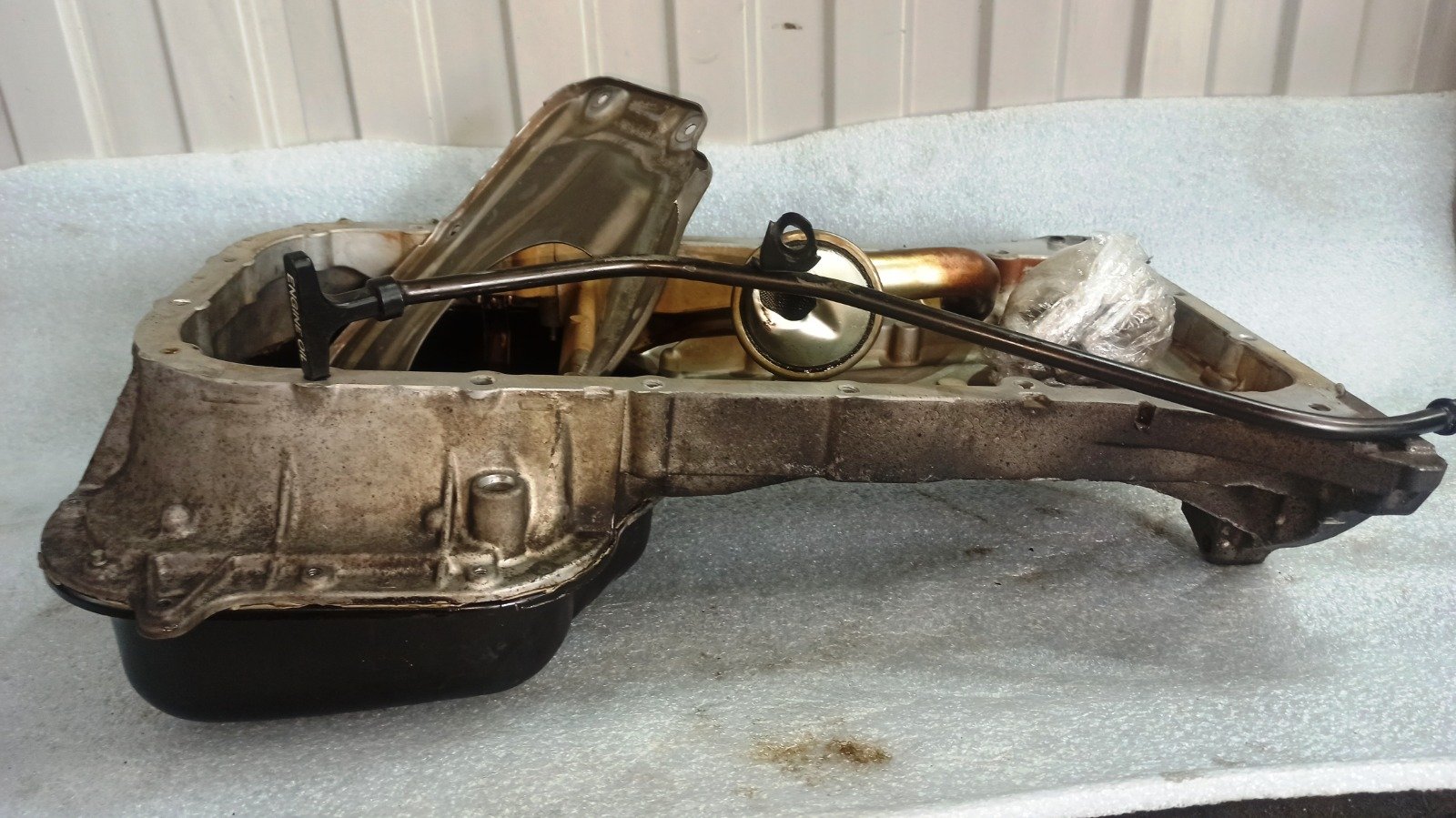

Новый день новый список запчастей . Этот по второму кругу ..
Обслужили ДВС АКПП подумали , что лучше бы поставить другой фильтр вместо тряпки сеточку от Крузака для лучшего протока масла и поддон от него же именно на 6-ку для тяж. условий, с более медленным оттоком масла если лазать условно по горам. :yes: Впренципе объём масла АКПП увеличен на 1-1.5 л :praising: ..

5300 р. поддон АКПП от Крузака для бездорожья с медленным оттоком масла.
