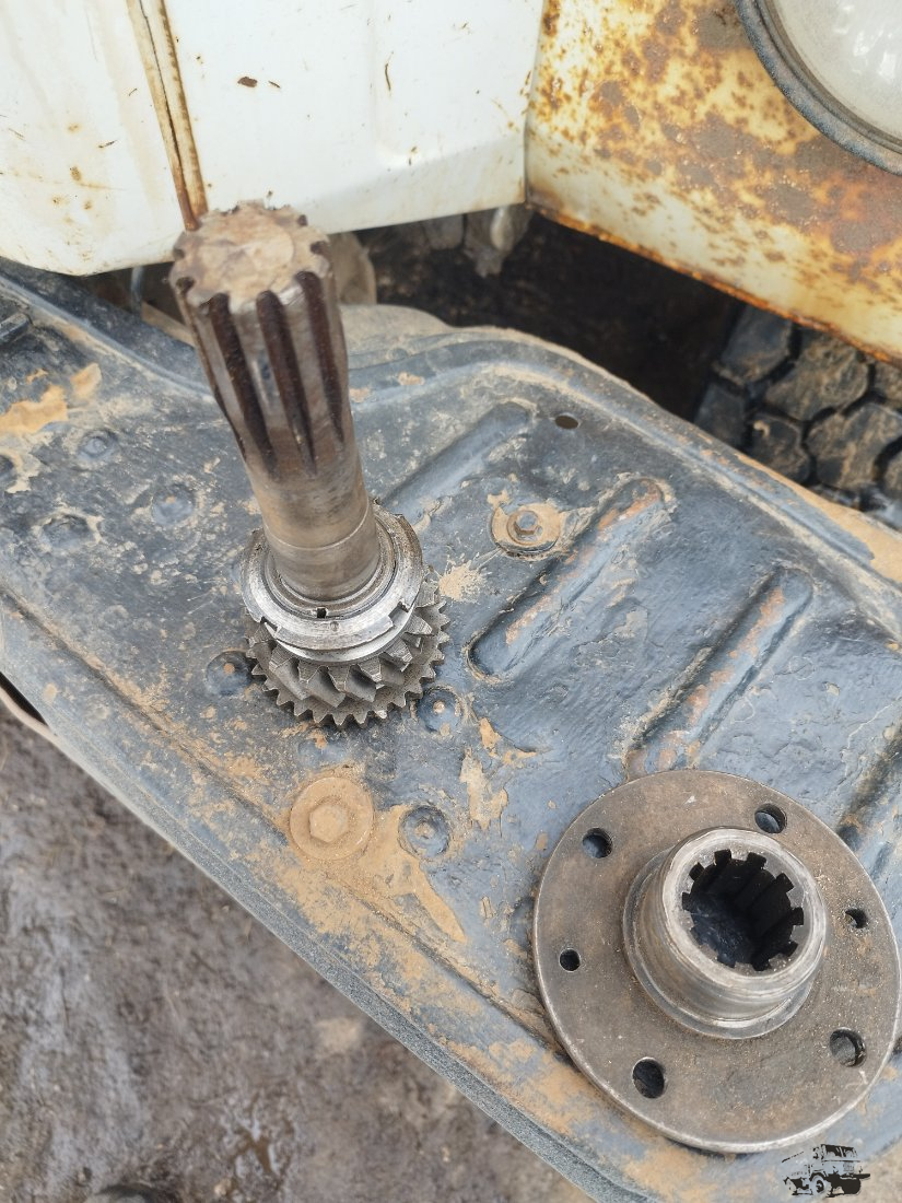

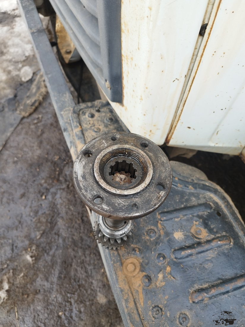

Фланец от чего тебе на КПП ГАЗ 51 нужен ? Измерил хоть ? Может на сайте у кого есть ?

Флянец задний с коробки газ 66,53 лучше круглый., две штуки.

На фото же видно

Коробка на этом моем тракторенке стоит от газ 51. На ее первичный вал на шлицы надевается диск сцепления от УАЗа а не газ 53. У меня есть раздатка газ 66 коробка от мотоцикл Урал а коньки газ 53 нет. Я фото размещал. Грибка моя от газ 51 прямозубая . Это та знаменитая коробклька которую сумасшедшие уазоводы восьмогомуровня ставят наауазы. В ней нет вообще кровожадных шестерен. Я ее разобрал почистил , я снимал я с тракторенка. Не знаю флянец чего налазит на первичный вал коробки УАЗа. Вилы в моем плане возникли когда сварщик сказал что легче новую раму сварить чем эту переделать. Сама идея потрясающая. Интересно флянцы УАЗа тожпиналезают на шлицы первичного вала коробки УАЗ? Что бы ролик прикрепить я разбирал диск сцепления УАЗа и от него брал шлицевую часть. На моей коробке характерный флажок на ручке который нужно нажимать что бы включить заднюю скорость. Я же говорю легче застрелиться.

Мусли разница в первичных валах газ 51 и газ 53 только в шестернях и в подшибники в первичном вале. Сейчас у меня стоит коробка газ 51 с реверсом, реверс ставится отдельно. И на нем тоже прямозубые шестерни. Вы даже не попробовали ничего сделать, не примеряли ни одной даже мелкой запчасти.

Уважаемый Sablia, я снимал коробку разбирал ее разбита была шлицевая часть кмкоторой прикручен шкив. Я поехал искать мне дали диск сцепления от газ 53 он же газ 66 Я его разобрал как дурак отделил шлицевую Неделина первичный вал моей коробки и с удивлением только тогда осознал что он больше. Тогда я нашел старый диск сцепления от УАЗа от него оторвал кусок со шлицами и он а немкусок от диска сцепления газ 53 сел на шлицы моей коробки. Как вы теперь говорите что я ничего не делал ? Да я вам сфоткаю нафиг рядом шлицевую УАЗа и газона.
https://ustroistvo-avtomobilya.ru/trans ... tomobilej/
У меня свои такая коробка наверно. Шлицевая от диска газ 53 велика на мой первичный вал.
