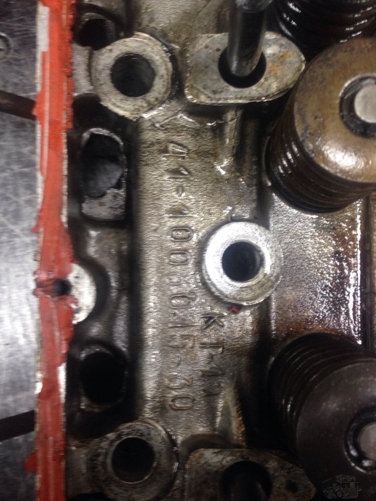

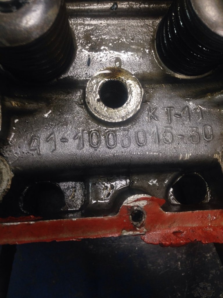

Добрый вечер! Срочный вопрос! ЗМЗ 41. Собираемся пилить головы. Пролил головы 105-108 кубиков. Хотим под 92-й. Сколько пилить? Срочно надо! Спасибо!

Jakov Arshuk писал(а):[post]385079[/post] ЗМЗ 41. Собираемся пилить головы. Пролил головы 105-108 кубиков. Хотим под 92-й. Сколько пилить?
Под 92-ой нужно их пилить на 4 мм. Потом будет много интима с пауком. Хотите хорошо - ставьте 66ые головы старого образца с камерами по 80 кубиков. Хотите экономии - пилите 2 мм, это будет СЖ под 76-ой, но на 92ом ездить никто не запретит))

[ref]Moryx[/ref], примерно понял. Интим с пауком запланировал! Думаю снять 2,5 мм. О большем количестве не хочется и думать... Спасибо большое!

Кстати, вопрос! У нас 105-108 кубов. Сколько на нешлифованых головах?

[ref]Пархат[/ref], спасибо! Прочел и не раз! Понял, что 4 мм. Сколько в непиленых? 110-115?

Jakov Arshuk писал(а):[post]385088[/post] Сколько на нешлифованых головах?
примерно 110

Jakov Arshuk писал(а):[post]385087[/post] Думаю снять 2,5 мм.
Ещё не забывайте масляный канал, уходит в сторону, при снятии с головки и начинает не совпадать с прокладкой. Вобщем чем больше снимешь, тем больше отверстие в головке смещается.

Спасибо, ребята! Про канал помню. Видел в теме по 92- му.
