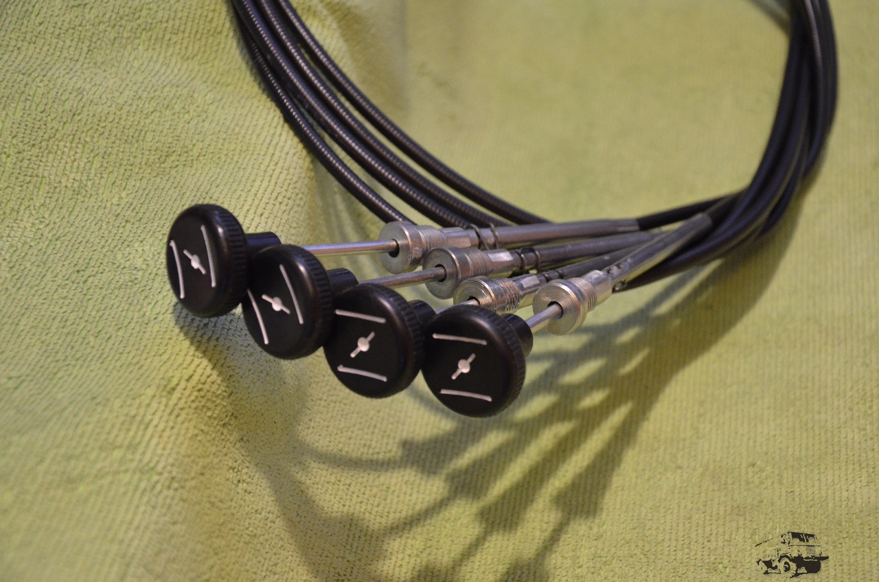

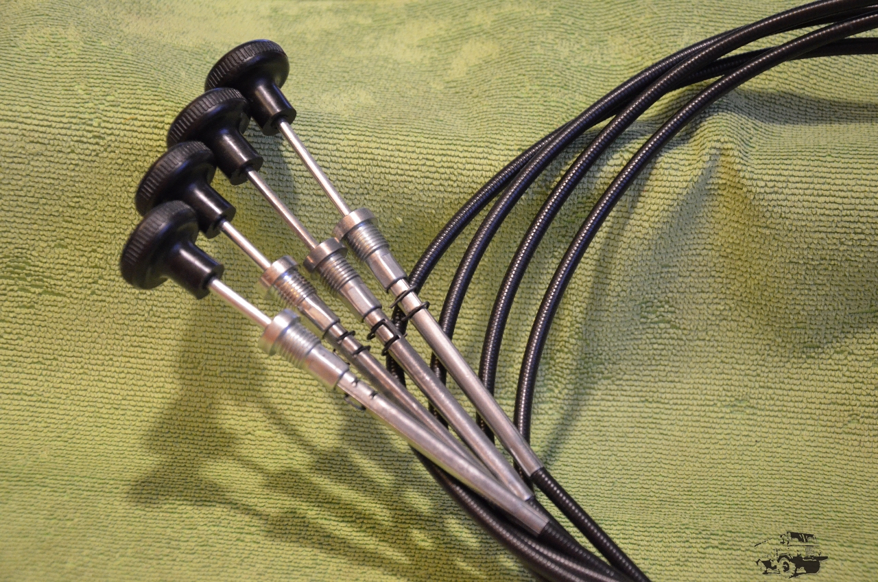

Поменял троса на новые от 3307 от dimidrol. Старенькие чуть под закисшие не айс, а зимой когда они как раз и нужны вообще не вытянуть :-o Новые перед установкой вытаскивал из "чулков" и опускал в густоватое транмисионное масло из мостов, что-бы не под ржавело. Теперь скользят даже в мороз, что радует :shock: С другой стороны с прогретым движком перед запуском- подсосом уже не пользуюсь :shock: Но если понадобится теперь другая проблема вытягиваешь подсос, а он гад обратно ускользает :lol: Наверно с маслом переборщил :shock: :?: :idea:

На буржуйских фурах есть ручной газ, тянешь сначала сколько нужно, а потом крутишь больше меньше по резьбе. Нажал на кнопку по центру он сбросился, новый наверно дорогой, а на разборке... мне тоже нужен. :D

Кочегар НЛО писал(а):[post]340209[/post] тянешь сначала сколько нужно, а потом крутишь больше меньше по резьбе. Нажал на кнопку по центру он сбросился
Хотя у нас такой-же по идее есть- вместе с этим не дурной вариант для нас на бездорожье, если один то можно пока машинка потихоньку буксует, бегать вокруг неё родимой и чего-нибудь подкладывать пока она сама не выберется .. Главное потом в неё заскочить нормально :lol:
Ну или лениво вальяжно на трассе не нажимая на педаль, вытянув заслонку ручного газа рулить представляя, что едешь на крутом иномарочном грузовичке с опцией "круиз-контроль" 8) :lol:

[ref]vivanov76[/ref], Раньше на газонах-вытягиваешь трос на сколько тебе нужно и фиксируешь,то есть поворачиваешь за ручку в право на 90-180 градусов и трос фиксировался,убираешь трос в обратной последовательности. Попробуй может и на новых тросах у тебя так.

AlexandrOzer писал(а):[post]340316[/post] Раньше на газонах-вытягиваешь трос на сколько тебе нужно и фиксируешь,то есть поворачиваешь за ручку в право на 90-180 градусов и трос фиксировался..
Интересный момент.. Попробую , но думается, что у меня обычные без какой либо фиксации, а жаль :shock: :idea:

На газонах не знаю. А на 131 ЗИЛах точно так с ручным газом было,там после пимпочки штырек с проточками,повернул зафиксировал...

тюлень писал(а):[post]340346[/post] На газонах не знаю. А на 131 ЗИЛах точно так с ручным газом было,там после пимпочки штырек с проточками,повернул зафиксировал...
Который раз убеждаюсь, что всё сделанное ЗИЛ гораздо умнее, продуманее и лучше чем ГАЗовское, как ни жаль это принимать :shock: :idea:
