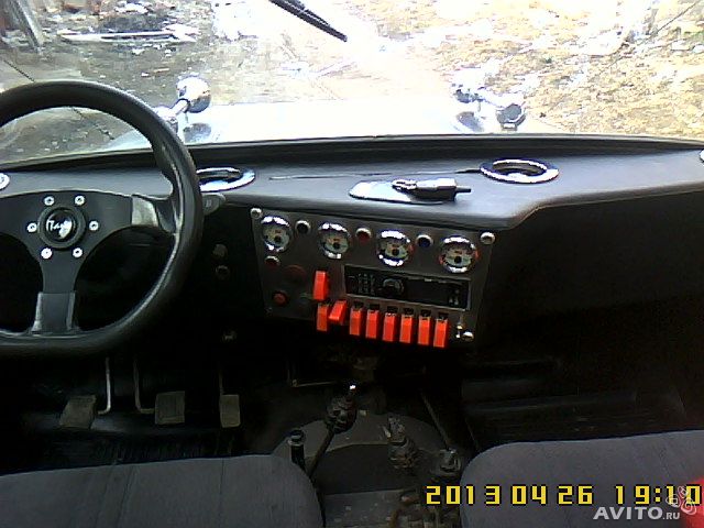

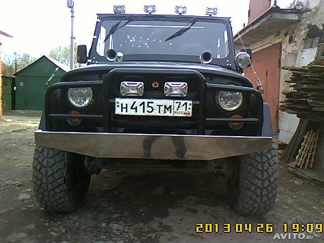

Во шо завтра покупаю :mrgreen: http://www.avito.ru/tula/avtomobili_s_p ... _262141907
Юлиан
Сообщения: 344
Зарегистрирован: 25 дек 2011, 01:51
Откуда: Г.Москва
Re: Мой шесть шесть.
Сообщение Юлиан »
неплохой аппарат, но мне кажется твой уаз поинтересней будет 8)

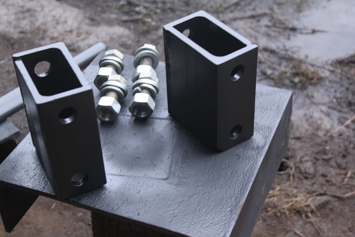

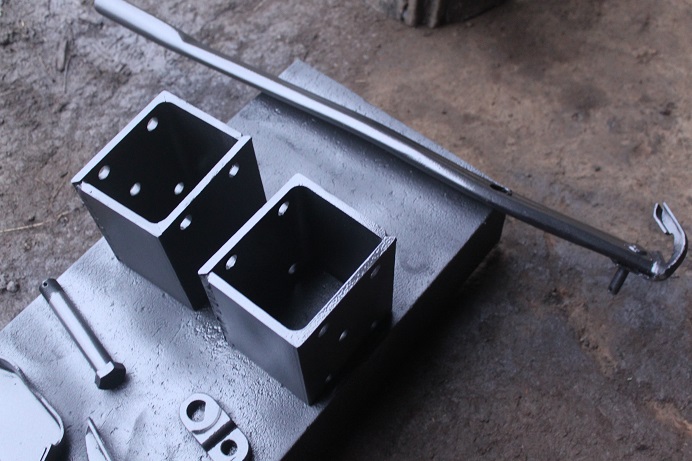

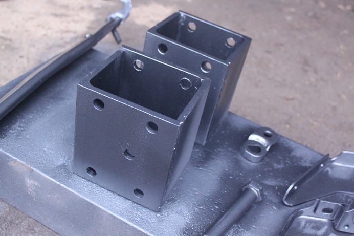

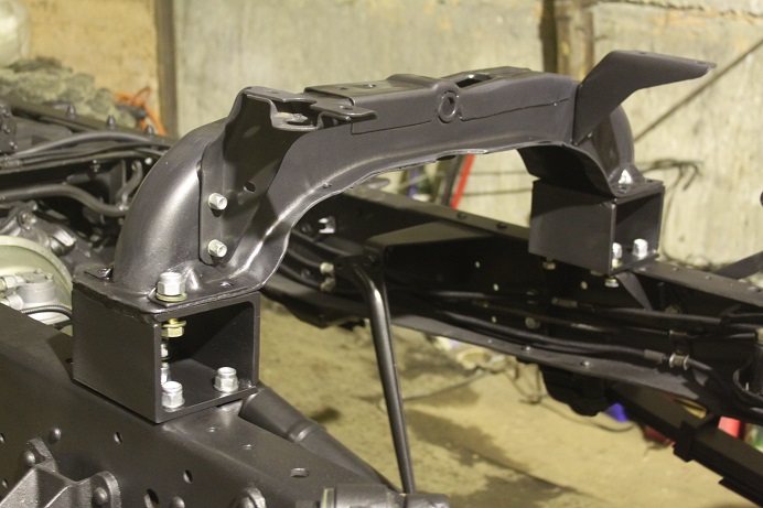

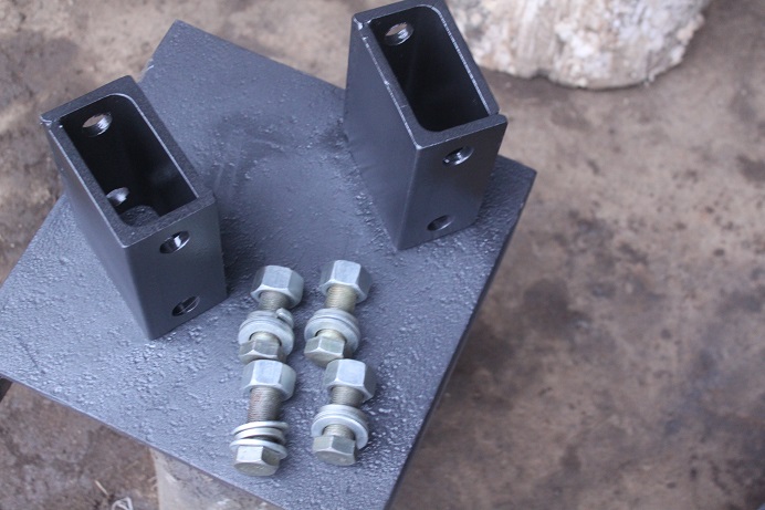

на шишу под кабину проставки замутил 11см.Плюс проставки рессора-мост 13см.Итого 24см.Думаю хватит :mrgreen:

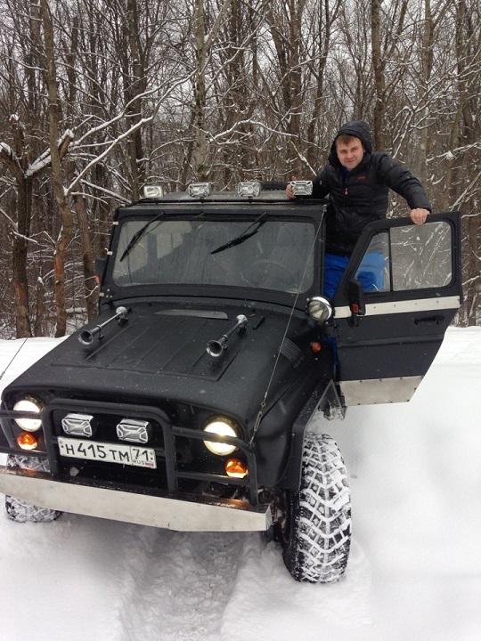

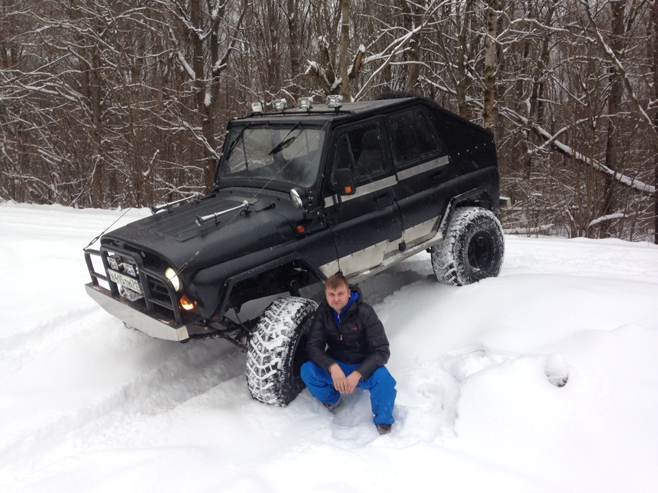

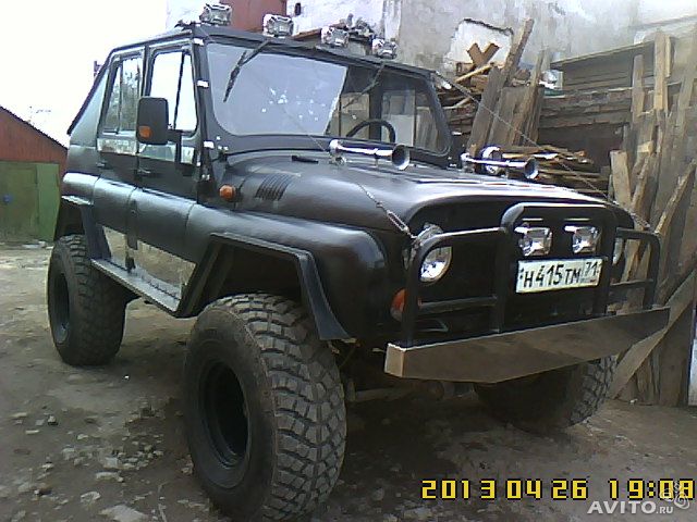

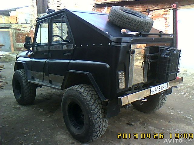

Сегодня выводил Уаз на прогулку :D

Дмитрий, подскажи марку и маркировку шин на УАЗе, пожалуйста. И кузов поднят над рамой, арки резаны или просто обварены усилителем?
Дмитрий7171
Сообщения: 723
Откуда: ЦФО Тула
Сообщение Дмитрий7171 »
ВеАн59 писал(а):Дмитрий, подскажи марку и маркировку шин на УАЗе, пожалуйста. И кузов поднят над рамой, арки резаны или просто обварены усилителем?
Yokohama Geolandar M/T G001 35x12.50 R15.лифт рама-кузов 7см+газелевские серьги.арки резанные,кузов резан по петли,бак перенесен назад 8)

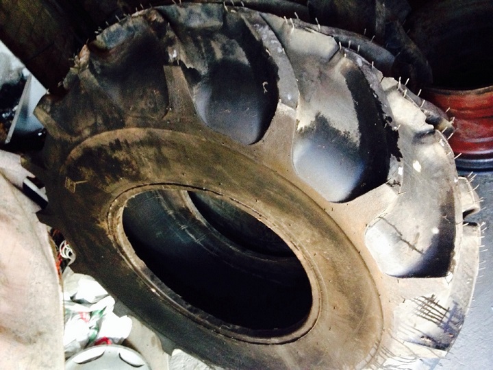

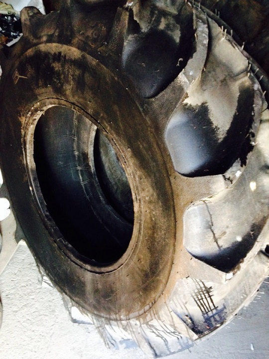

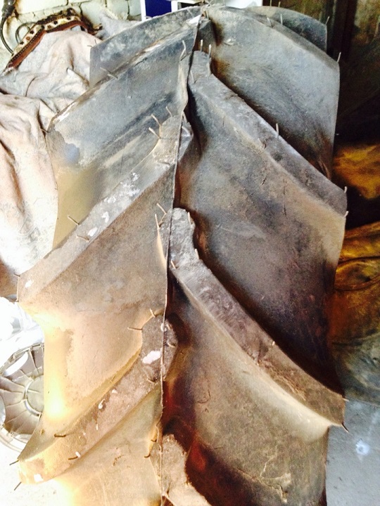

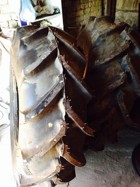

Привет всем!Сегодня трейдингом пришли 2 нулевых колеса ф-148 нс8.Еще нужно где-то искать 3,ну или хотя бы 2.Шины достаточно легкие,с камерой всего 81кг :!: + диск от т-150 с серединой 66 в районе 40-45кг.итого вес не более 130кг :D.Резина по рисунку очень злая,грести должна на ура+достаточно мягкая.Конечно пока не испытаешь,не поймешь,но на мой взгляд ф-148 лучшая резина для рубилова в грязи для газ 66:mrgreen: Фото колес завтра

вот они трактора,смотрю на них не нарадуюсь :D на два колеса аж 4 камеры продавец положил,за это огромное ему спасибо)
Напомню наружный диаметр 1400мм,ширина 467мм
