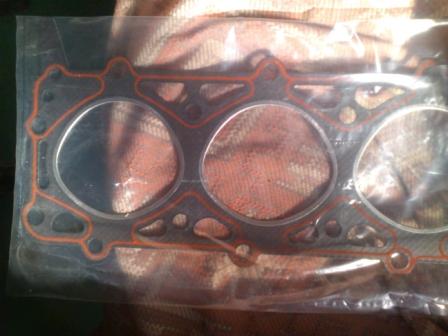

Ребята скажите можно эту прокладку гбц ставить , и еще пишут что мотор кипел с такой прокладкой или другие бывают прокладки ? :(

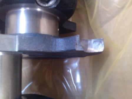

Ребята скажите вал коленчатый паз 523 на фото бракованный или нет и можно такой вал ставить ?

прокладка должна быть идентичной которая стояла с завода.
А если нет то прочитай инструкцию по эксплуатации там
сказано куда какая прокладка ГБЦ идет.
А по коленвалу это пипец, при работе там будет дисбаланас и коленвал может вырвать.
Утюг-77
Сообщения: 1156
Re: Переходим на 92-ой бензин
Сообщение Утюг-77 »
Скол балансира к.в. нужно прикинуть на глаз на весах и присрать чугуниевыми электродами соплей на расчётный вес.
Правильней конечно потом отвезти в балансировку, но думаю и так сойдёт.
Обращаю внимание, что скол в "тяжёлой" до балансировки зоне вызван ослаблением края балансира при высверливании в процессе балансировки.
А поломать такое много ума не нужно. Чуть стукнул и серый чугун отваливается сам.

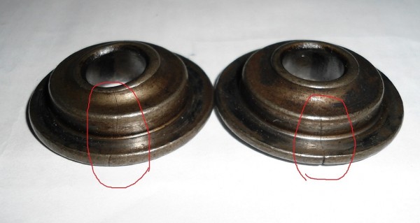

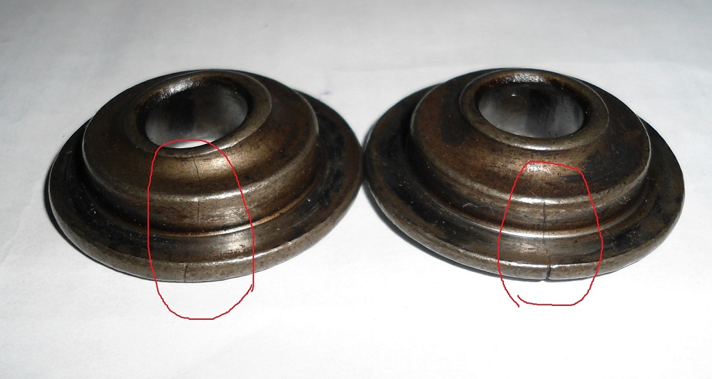

опасны ли эти трещины на тарелках клапанов?

Сообщение Эдуард эд »
Вал поменяли на другой :D из 5 валов выбрали только один остальное брак вот так продают запчасти :(
выкинуть тарелки в мусорное ведро :lol: и купить новые :D

выкинуть тарелки в мусорное ведро :lol: и купить новые :D[/quote]
....... придётся, никогда с таким дефектом раньше не сталкивался в ремонте двигателей легковых авто.....
