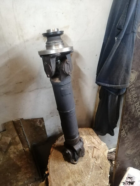

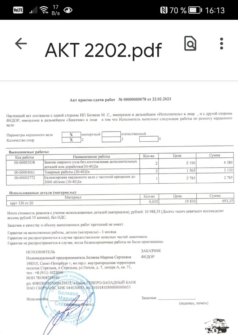

Заказ наряд на работы по кардану .. Помыли , укоротили , переходник хвостовика АКПП выточили сростили с шлицевой частью, отбалансировали- вся вечеринка в 11 р удалась 8) :lol:

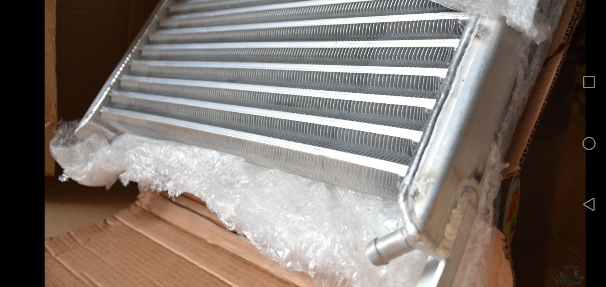

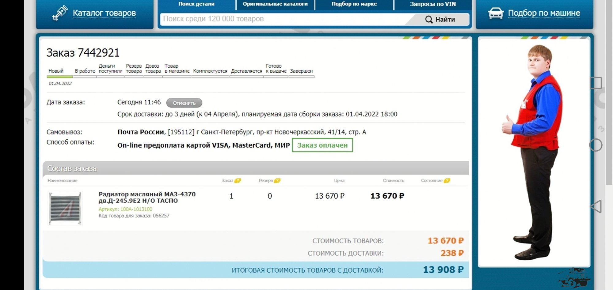

Выбирал масляный радиатор для АКПП . Хотел максимальный объём, чтоб на жаркую погоду в бездорожье с запасом по теплоотдаче, что бы пакеты фрикционов не перегревались . Смотрел по габаритам радиатора ГАЗ-66. Оказался от МАЗ Зубрёнок. Дороговат конечно, но может будет норм. :shock: :idea: Перед ним ещё китайский электрический вентилятор. Если все это встанет . Итого на радиаторе 3 вентилятора 8) :lol:

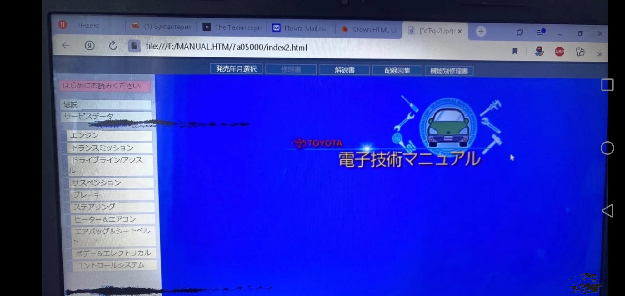

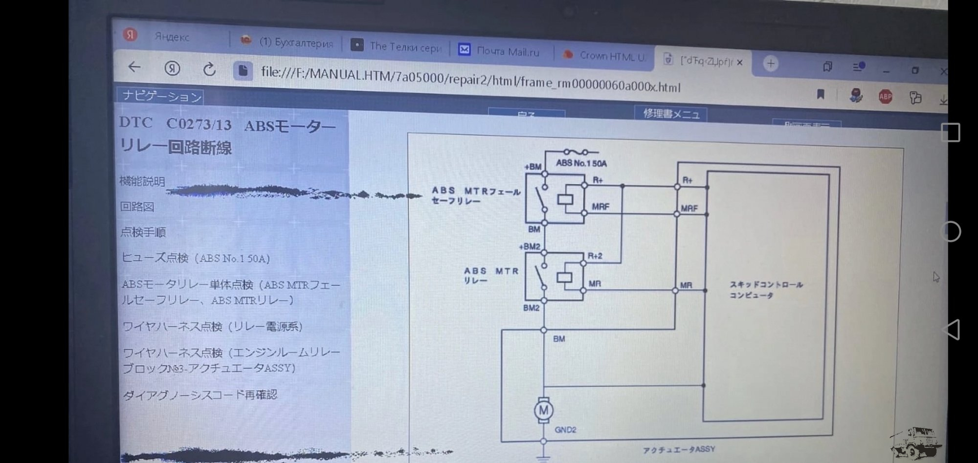

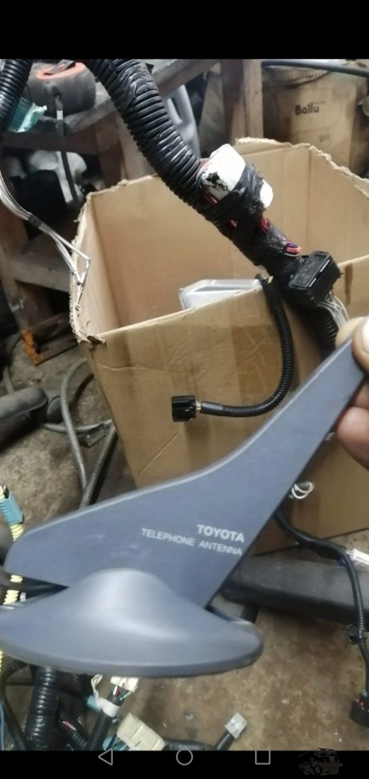

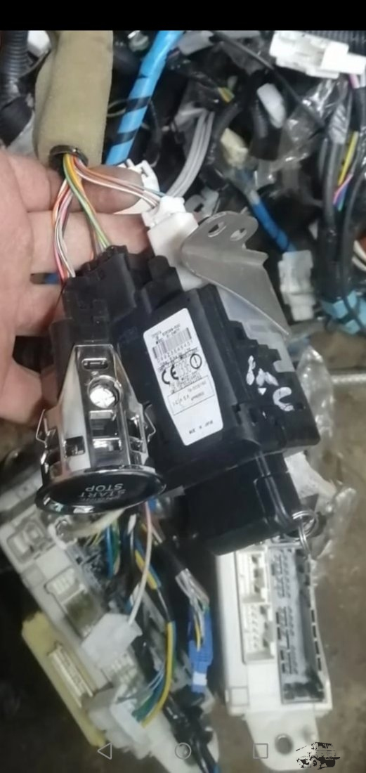

Вроде как парни электрику собирают ,но хотелось ещё что то вживить в шишигу из штатной электрики Тайоты всякие кнопочки и все такое .. Поискали книги с электро схемами на Маджесту в 186 кузове.. Может чего намыслим Но это не точно 8) :lol:

Сообщения: 2459
Благодарил (а): 252 раза
Поблагодарили: 248 раз
:lol: без антены тойотовской,100 пудова не поедет :wink:,даже не заведется

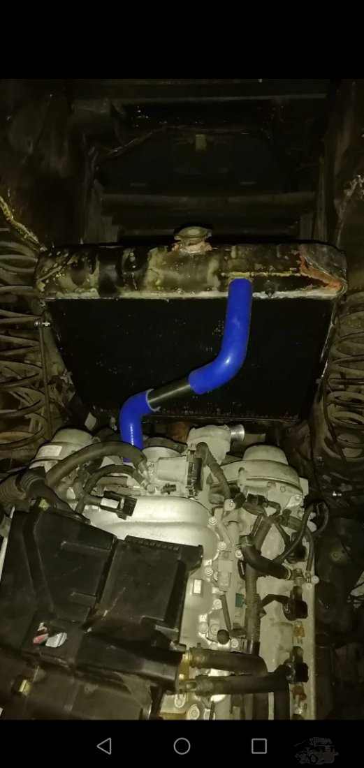

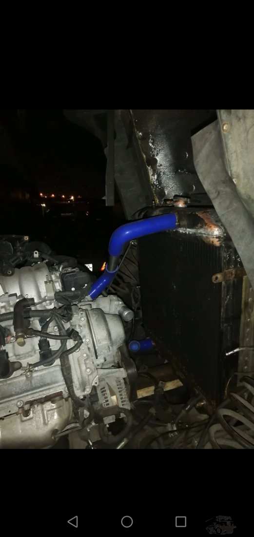

очень большой перепад по высоте между двигателем и верхним бачком радиатора ! это очень сильно влияет на циркуляцию ОЖ !
ok
Сообщения: 4409
Поблагодарили: 45 раз
[ref]виталян[/ref], ещё примерки.. Мне кажется это не проблема если без воздушных пробок в системе охлаждения :roll: :idea: когда ставили мотор я боялся, чтоб радиатор ниже мотора не был..
Ну запустим открою крышку радиатора когда второй круг откроется посмотрю как бурлит вода в верху радиатора. Если будет примерно как с родным мотором то думаю будет хорошо.. :idea:

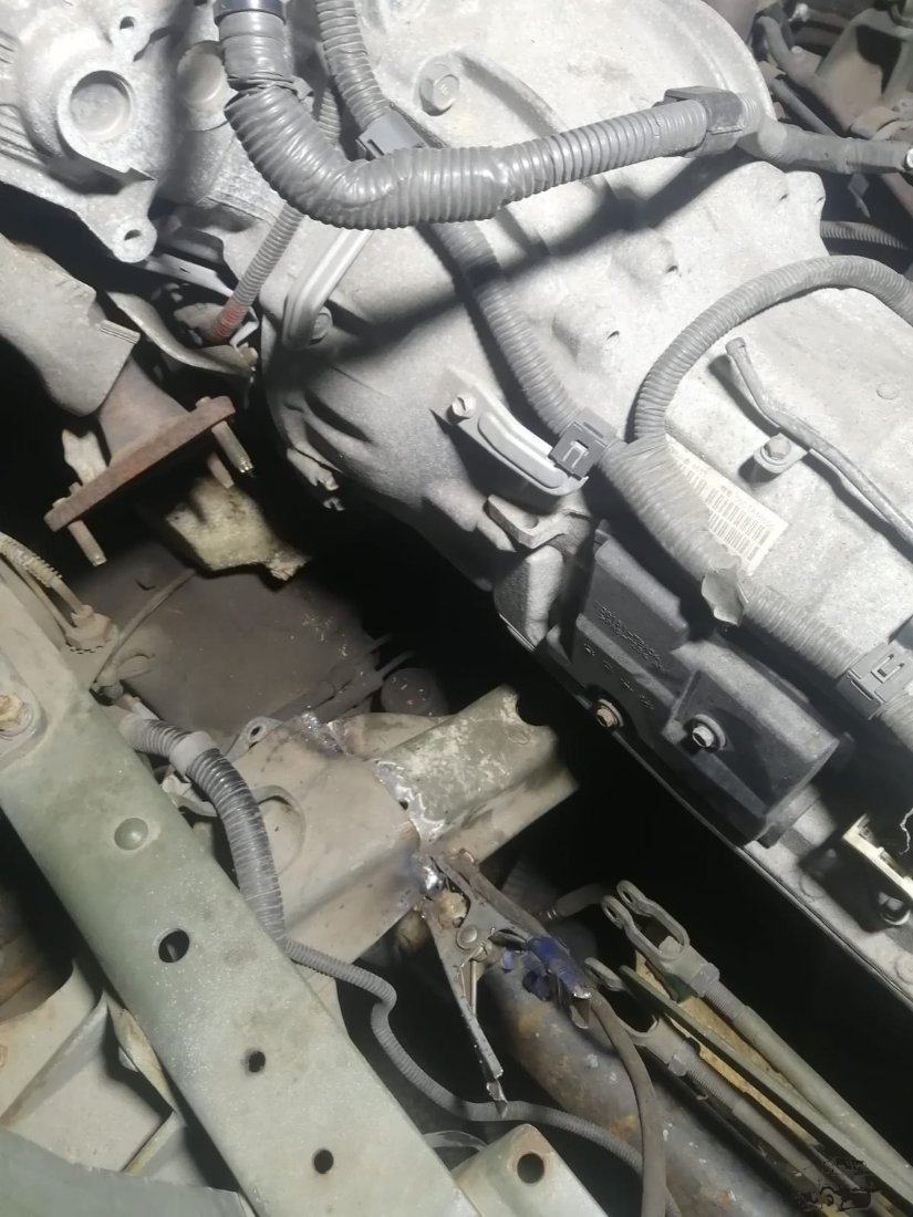

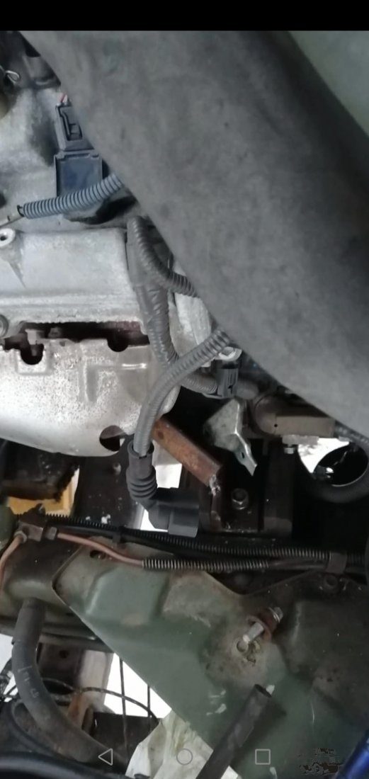

Мотор задними точками опоры ложится на траверсу достаточно высоко. Что бы завести мотор в раму и добиться максимально ровной соостности кардана от хвостовика АКПП в РК, пришлось спиливать траверсу и колхозить её занижение с усилением. :roll: :idea: вообщем кардан стоит идеально ровно с минимальным углом. Пока частично обварили траверсу, но нужно ещё и потом уселители. После подрамник на траверсу..
Дисскурсия была в том, что, нужно сохранить родную траверсу которая на изломах рамы гуляет и ни делать всю траверсу новую жёсткую с которой может чего-нибудь начать рвать..
Главное, что мотор в раме будет стоять на треёх точках и игра рамы ему не страшна, при чем кардан во всех положениях рамы всегда ровно смотрит в РК. :shock:

Надеюсь траверса не будет мешать снимать поддон с акпп и проводить ее обслуживание.

виталян писал(а):[post]452779[/post] очень большой перепад по высоте между двигателем и верхним бачком радиатора ! это очень сильно влияет на циркуляцию ОЖ !
В движках циркуляционная помпа, ей как раз хорошо когда давит на подачу. На катлетах радиаторы стоят за кабиной выше движка на метр и все пашет. Пашет даже когда радиаторы лежа на крышу кладут .

виталян писал(а):[post]452779[/post] это очень сильно влияет на циркуляцию ОЖ !
вообще никак не влияет

Moryx писал(а):[post]452794[/post] Надеюсь траверса не будет мешать снимать поддон с акпп и проводить ее обслуживание.
да вроде мозгуем по чуть чуть - говорят , что всё будет ок. Ну буду наедятся.. :shock: :idea:
