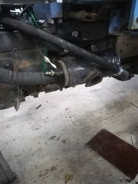

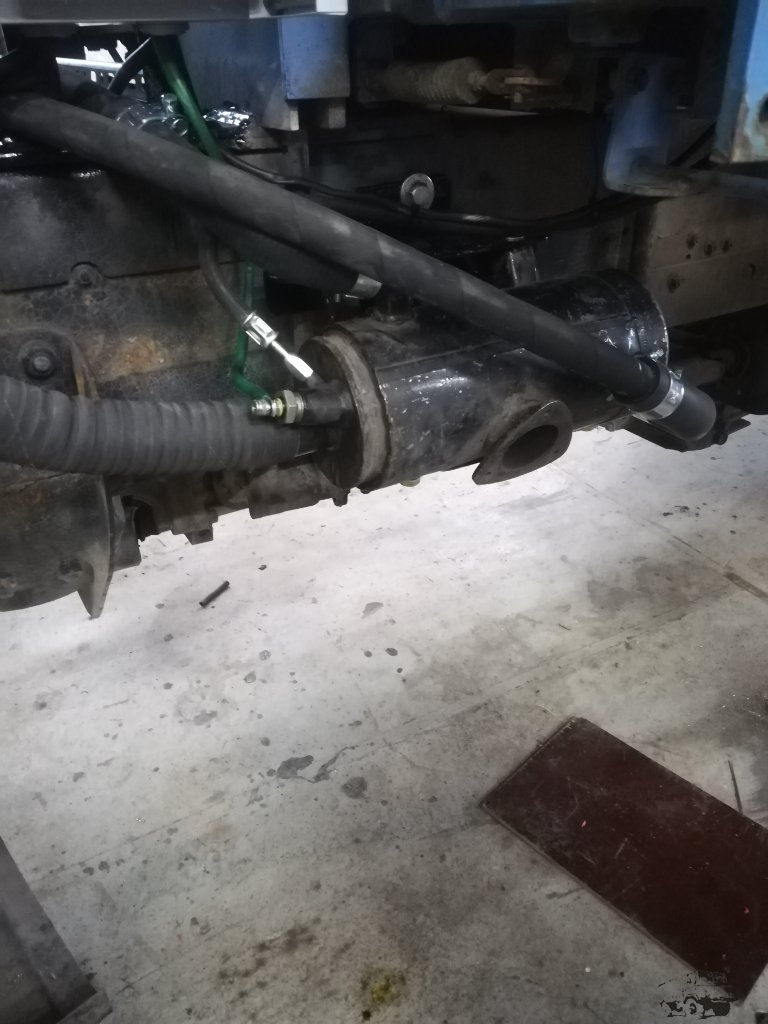

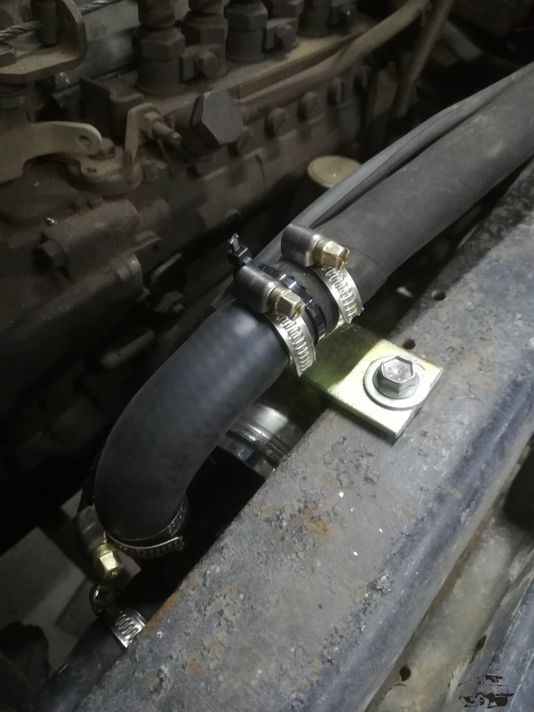

Вчера демонтировал штатный подогреватель. Весь новенький такой, аж блестит)
Теперь не могу открутить штуцер из под правой головки. Колокол мешает. Да и вообще ни один не могу открутить (
Надо было дураку все это делать до установки головок.
Поеду шланги покупать...

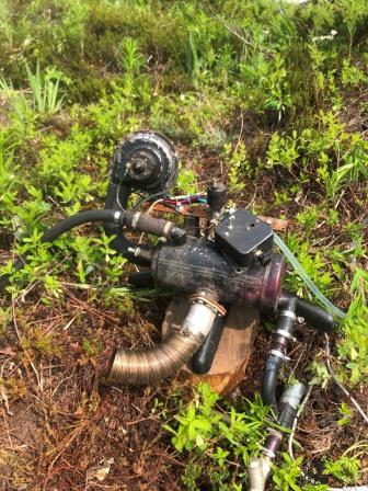

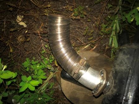

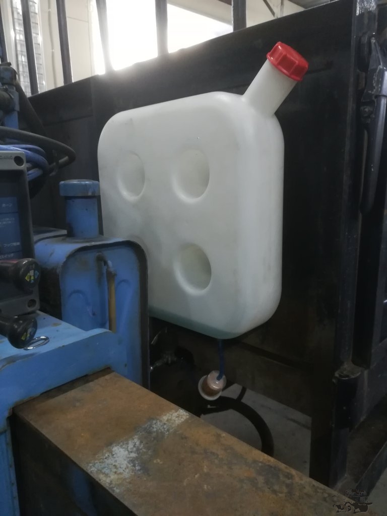

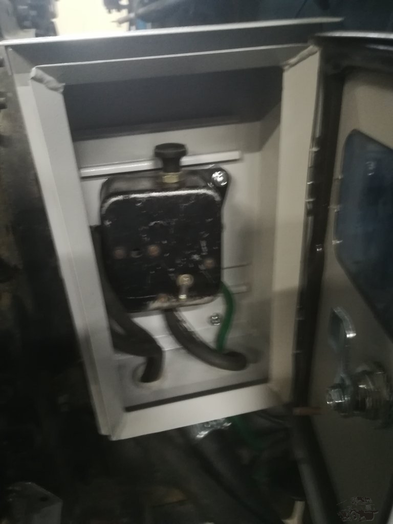

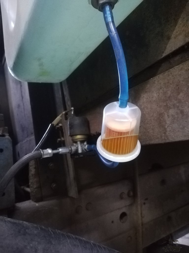

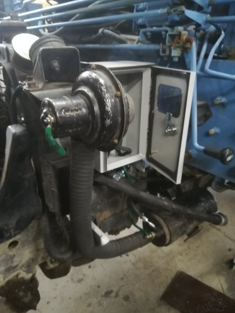

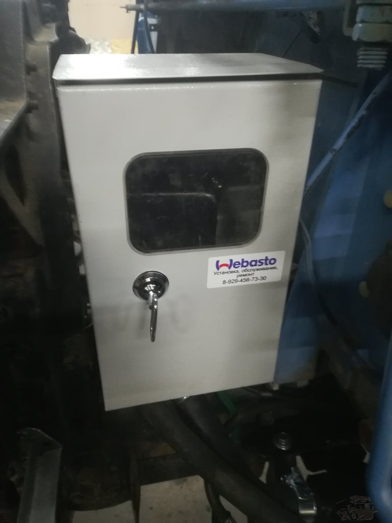

ставлю не на первую авто,люди довольны,котел простой как А.К.
в бачке залит бенз с маслом,что стояло под рукой в канке(для бензопилы).
чел может себе позволить купить любой котел,но остановился на этом.
выхлоп потянется к поддону.

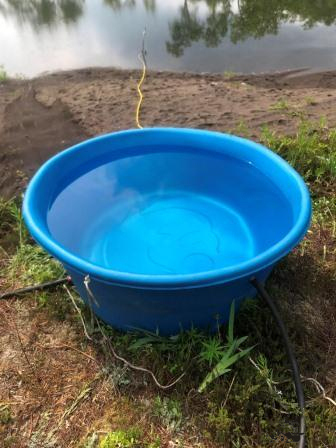

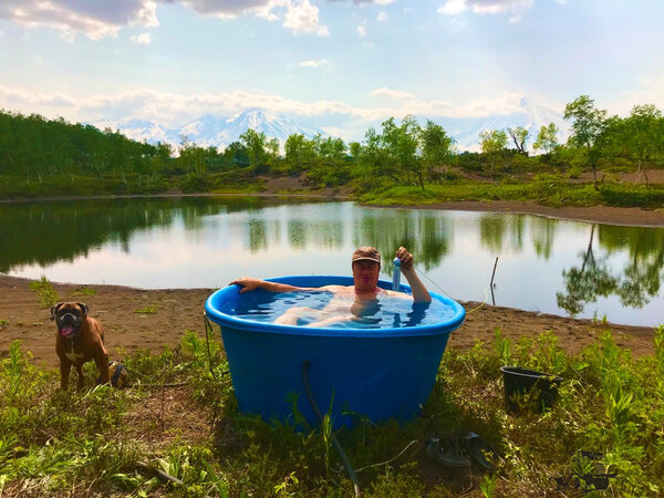

еще одно применение котла
,вода с 18 гр.до 40,грелась час пятнадцать
купель "дельфин",куб воды.

у знакомца стоит под кунгом на стационаре такой котел,насосом качает с речек воду в него,на выходе-горячий душ.(регулирует придавливанием краника воды и иглы на клапане).
