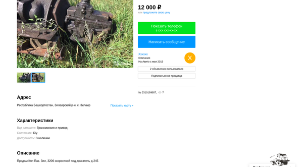

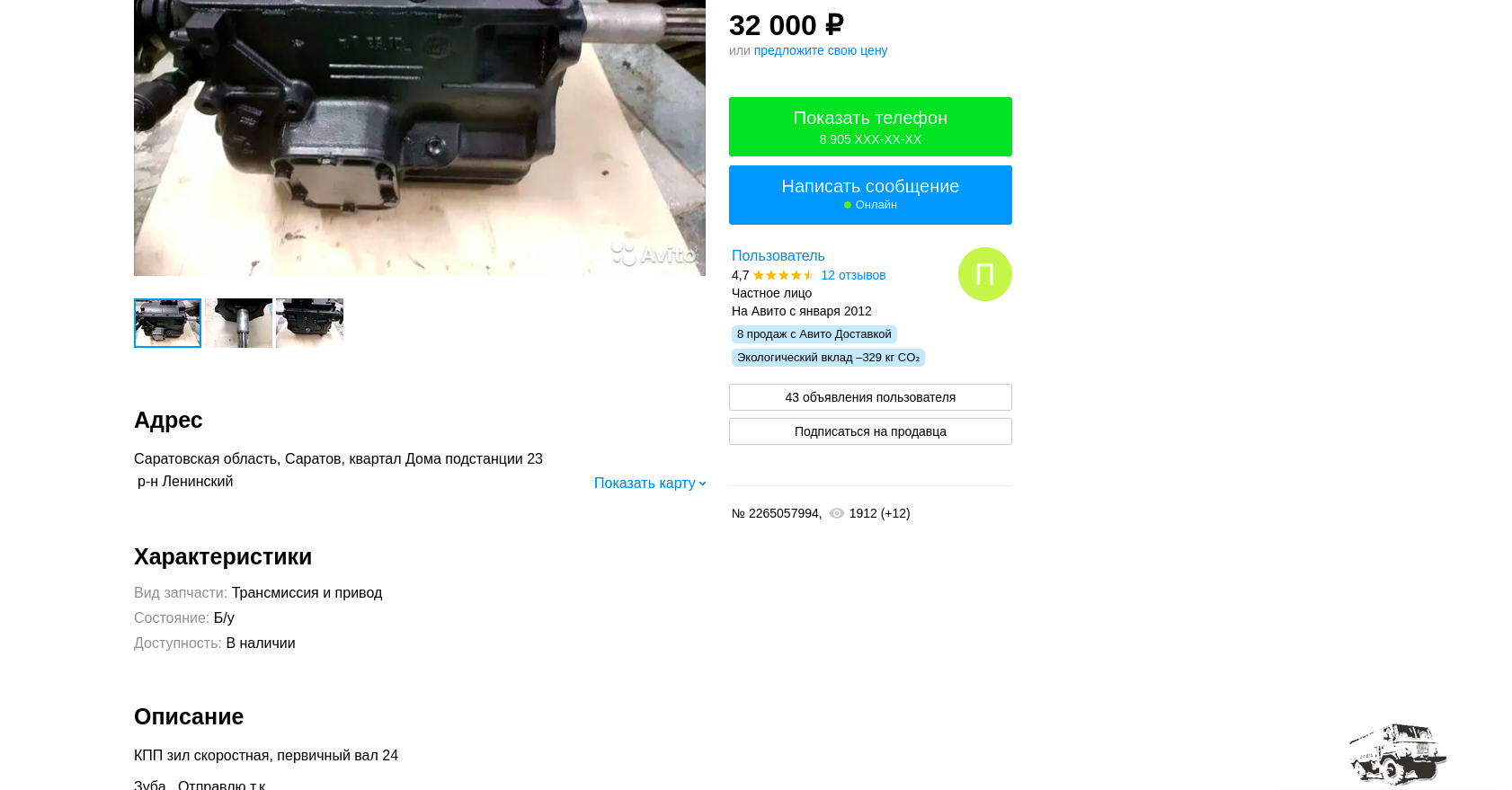

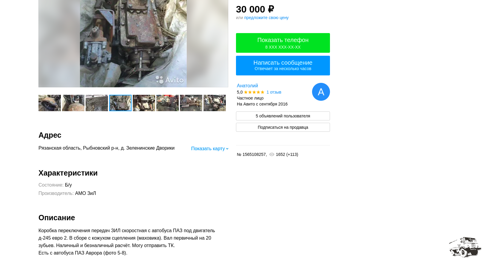

Кто в теме подскажите, какую выбрать скоростную кпп зил,для д -245. По качеству и скорости.
buskermolen
Сообщения: 1034
Откуда: Пушкино
Благодарил (а): 30 раз
Поблагодарили: 114 раз
Ускорение дизельного 66го посредством замены пар в редуктора
Сообщение buskermolen »
1 вариант - дорого.
2-й - хорошо, если д245 - не надо искать колокол сцепления, практически - комплект, только адаптировать.
3-й - непонятно дешево, хз.
