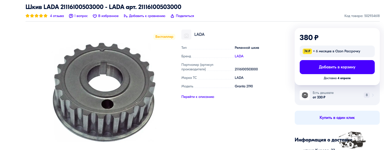

Помпа и ролик натяжной меняются автоматом, ну и глянуть нужно шкивы зубчатые на распредвале и Кален вале, бывает изнашивается в одну сторону, и тоже ремень может слетать.

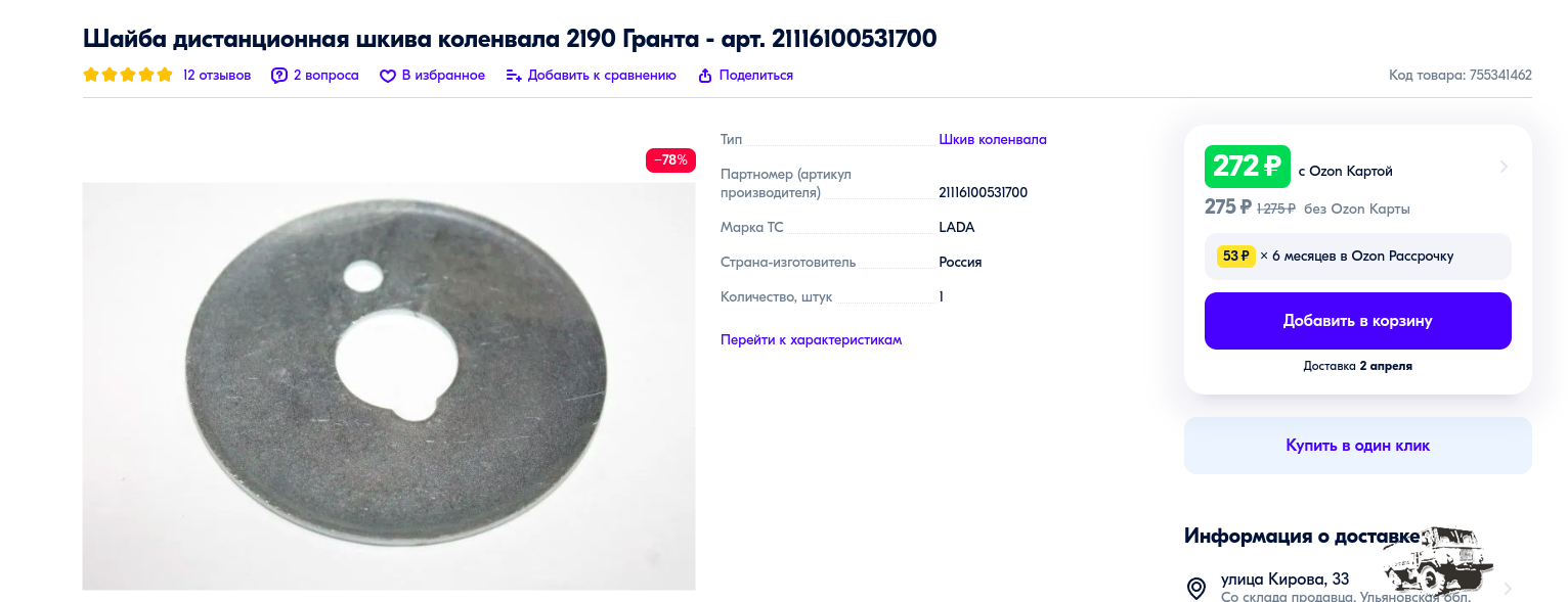

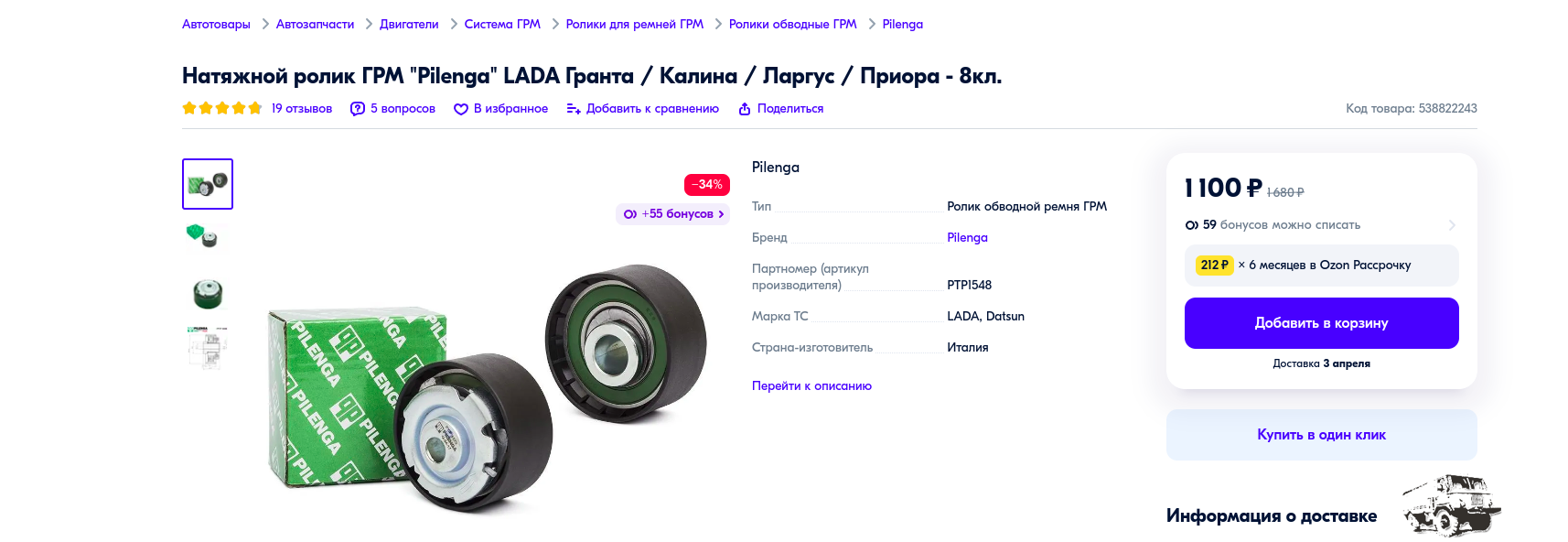

У этой системы вечная болезнь сползание ремня грм, надо купить от гранты шкив, ролик и шайбу, и забыть об этой проблеме.

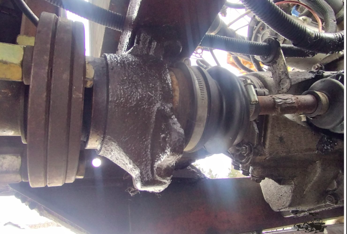

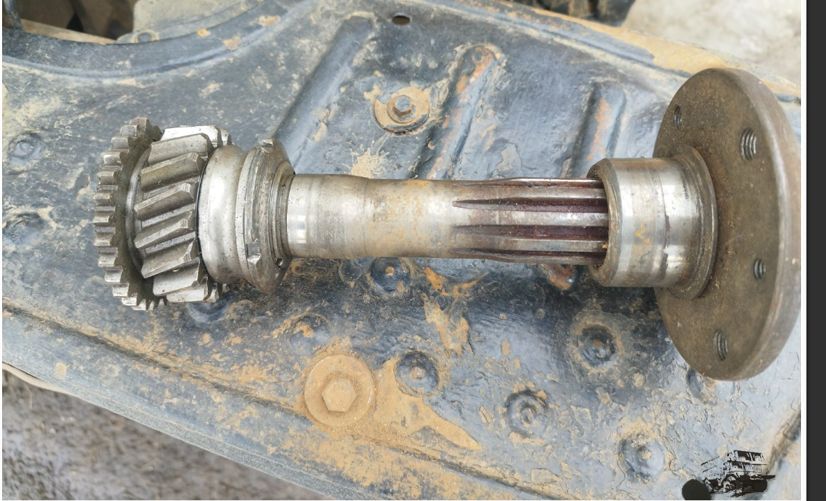

Уважаемый Desoto, я фото тракторенка выложил коробка первичным валом торчит в подшипнике. Сварщик сказал что легче новую раму сварить чем это переделать. Кроме того я один мне некому помогать. И сварщик готов приехать на мне только что бы приварить все когда оно уже будет стоять. Поэтому мне надо сейчас конкретно придумать какой шкив подойдёт такой жемкак уд 2 профиль.
От чего это шкив двух ручьевой и как его присобачить к ступише оки.

Зачем тебе столько Окушек? Сабля же тебе всё растолковал как соединить кпп газ со шрусом Оки. Сварки минимум, шрус сварить ,да крепления движка по месту обварить. Люди с нуля придумывают, а тебе осталось лишь картинки посмотреть и перенести их на железо. Ещё правда кпп располовинить и дифф заварить, масса роликов на Ютубе
