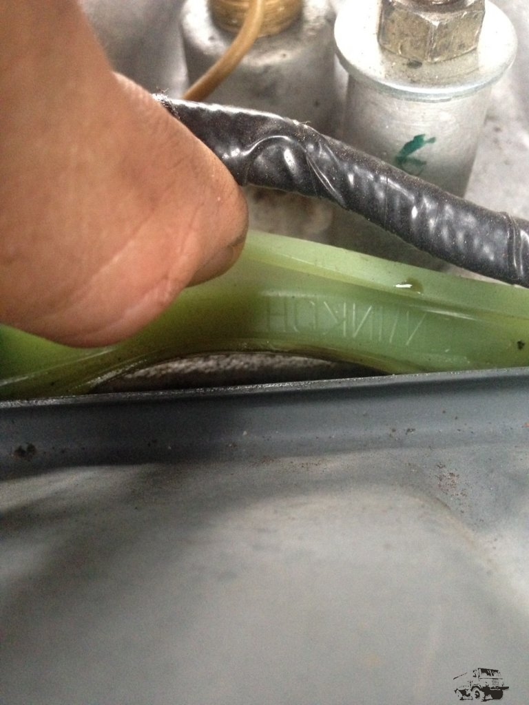

1. Красивая зелёная силиконовая прокладка клапанной крышки вылезла. Соответственно, весь мотор запотел маслом.
+79218896028

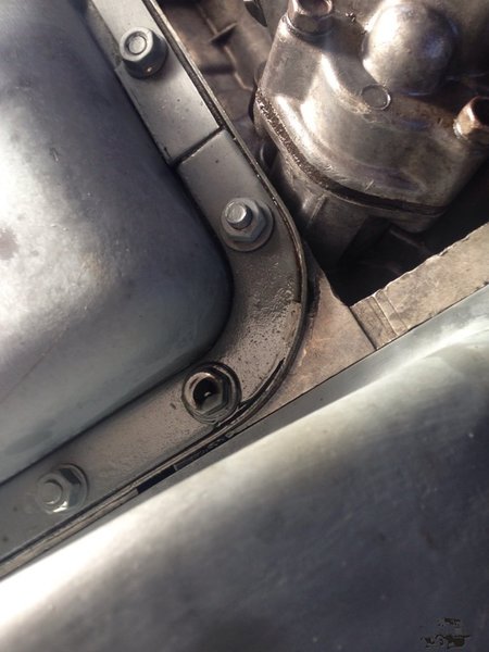

2. Потеки масла в районе набивки стали обильнее.
+79218896028

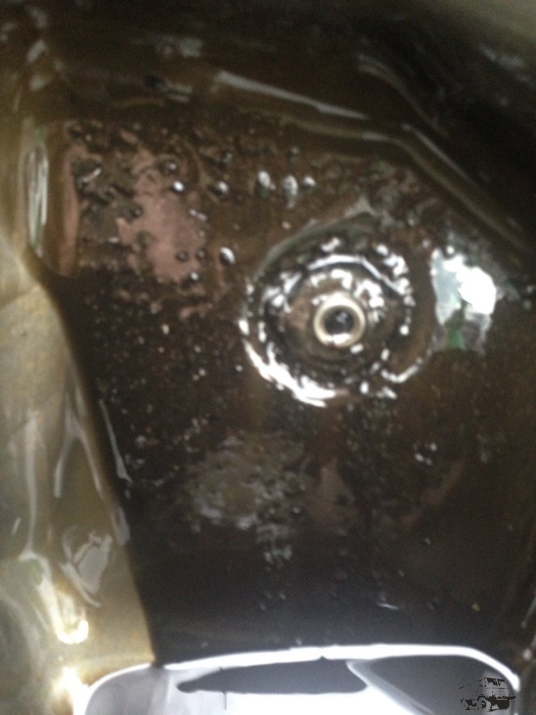

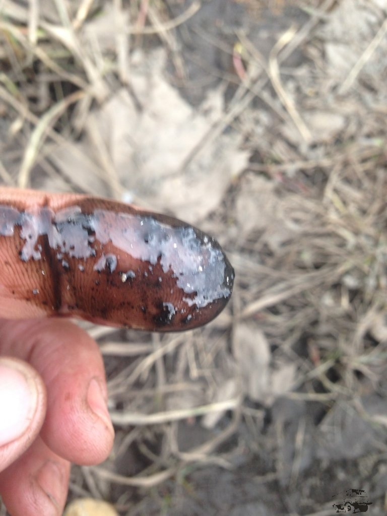

Слил масло, снял поддон. Пробег после ремонта 200 км, а на дне вот такая жижа! Да ещё и с металлическими блёстками! Это нормально!?
+79218896028

Теперь о флажках. Тук был прав! Я же, блин, умный! При установке поддона срезал торчащие резиночки флажков. А они от температуры или от масла сжались! В итоге щель 4 мм!
+79218896028

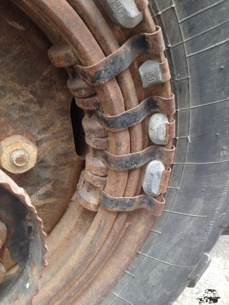

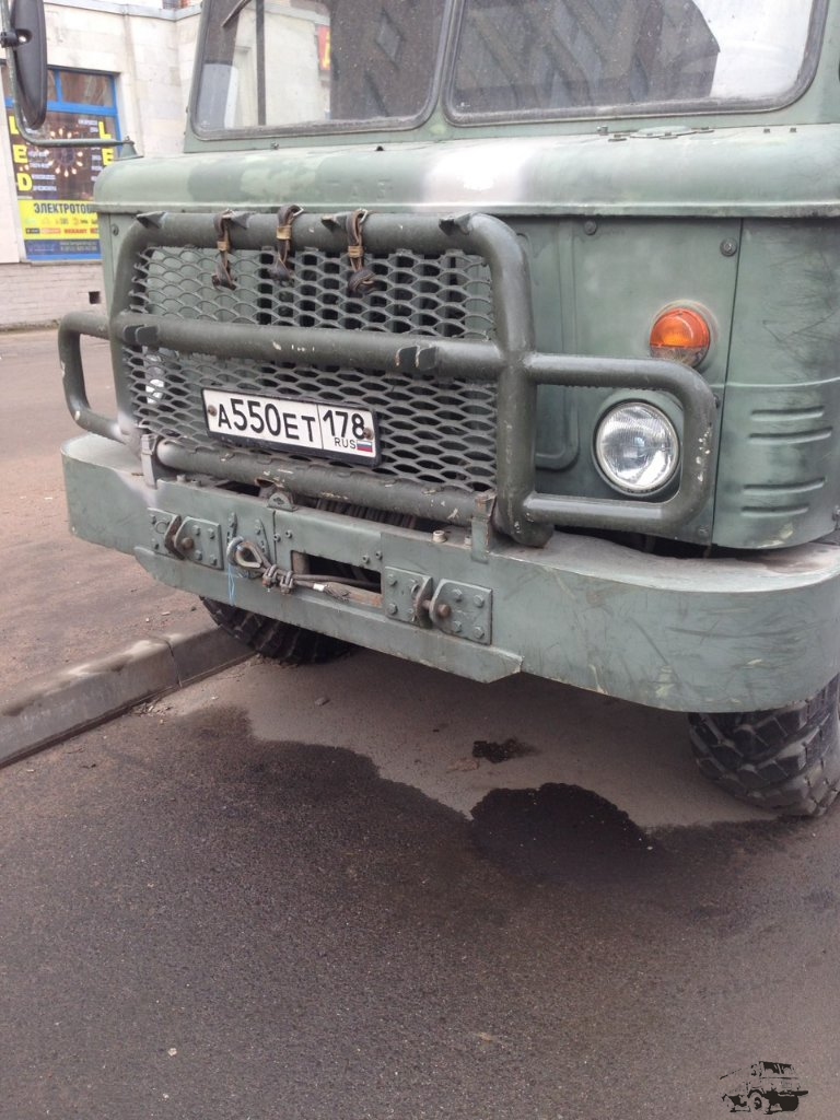

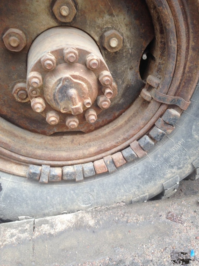

Сегодня приехал мимо машины, о которой говорил ранее. Сфоткал, как человек реализовал кенгурятник и балансировку колёс. Машина не моя! Хозяина не знаю. Увидел, выкладываю. Может кому-то пригодится.
+79218896028

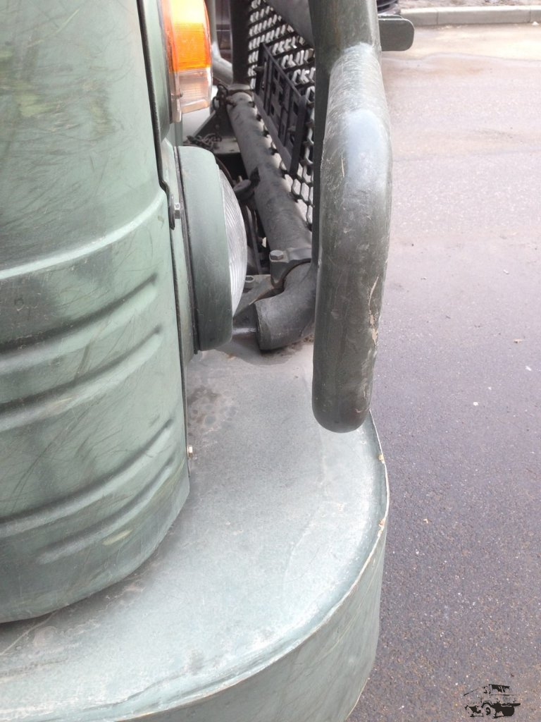

Сообщение Jakov Arshuk »
Кенгурятник

Jakov Arshuk писал(а):[post]385026[/post] Сфоткал, как человек реализовал кенгурятник и балансировку колёс.
На первом фото это заводские грузики для балансировки этих колёс
