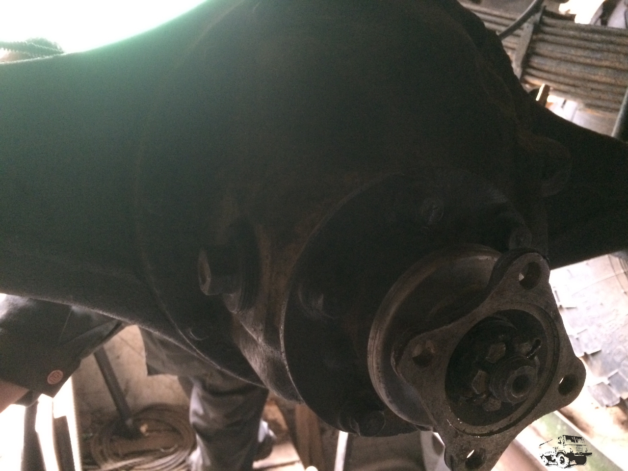

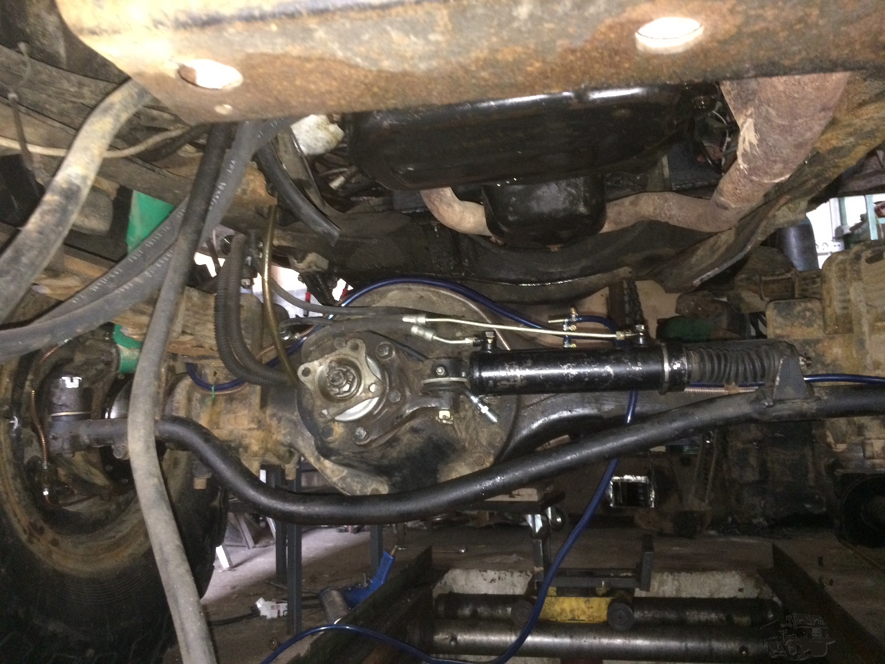

Штурман писал(а):[post]324464[/post] крепитть тягу раздатки на болт с двумя гайками это не серьезно...
Я огорчен, как же плохо ты обо мне думаешь.
Тяга не прикреплена к раздатке. Просто висевшая мешала развернуться с камерой- я на зеркалку фоткаю, вот и положил сверху. На фотке видно отверстие. А шплинты надо купить, но из-за нескольких шплинтов в магазин не поеду. И так в магазин через день заезжаю...

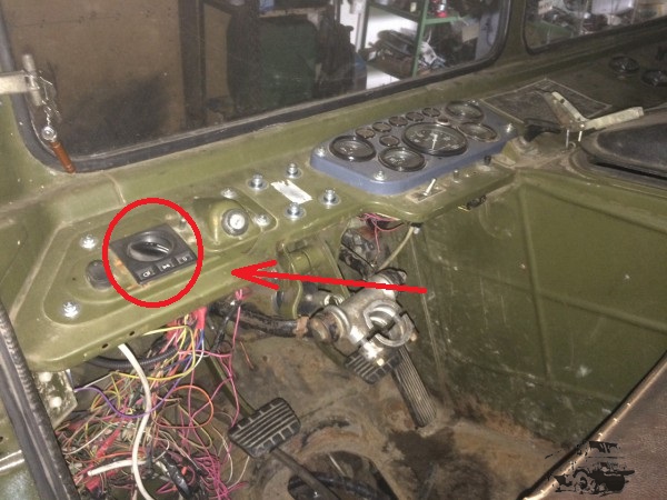

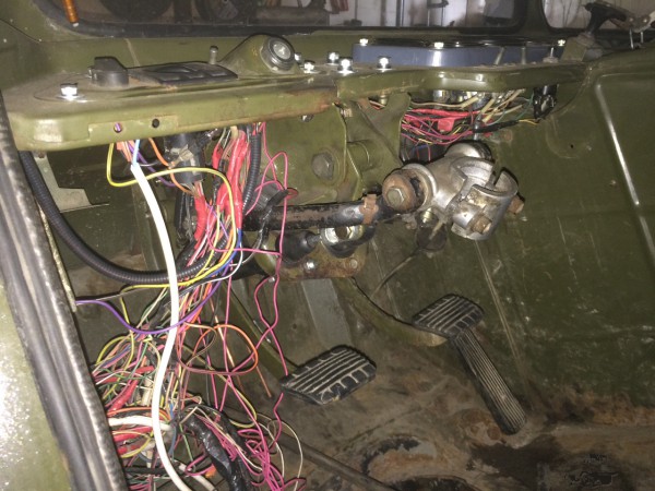

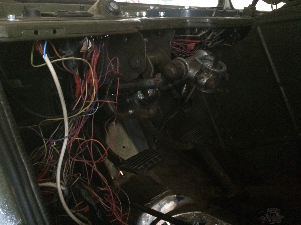

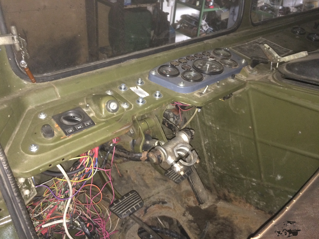

Педальный узел на месте
ТРЕНЕР
Сообщения: 1678
Откуда: Н. Тагил
Благодарил (а): 21 раз
ГАЗ 66 АКПП
Сообщение Илья. »
А это что и от чего?
Avalanch
Сообщения: 1918
ГАЗ 66 АКПП
Сообщение Avalanch »
Это управление головным светом
От гранд Чероки

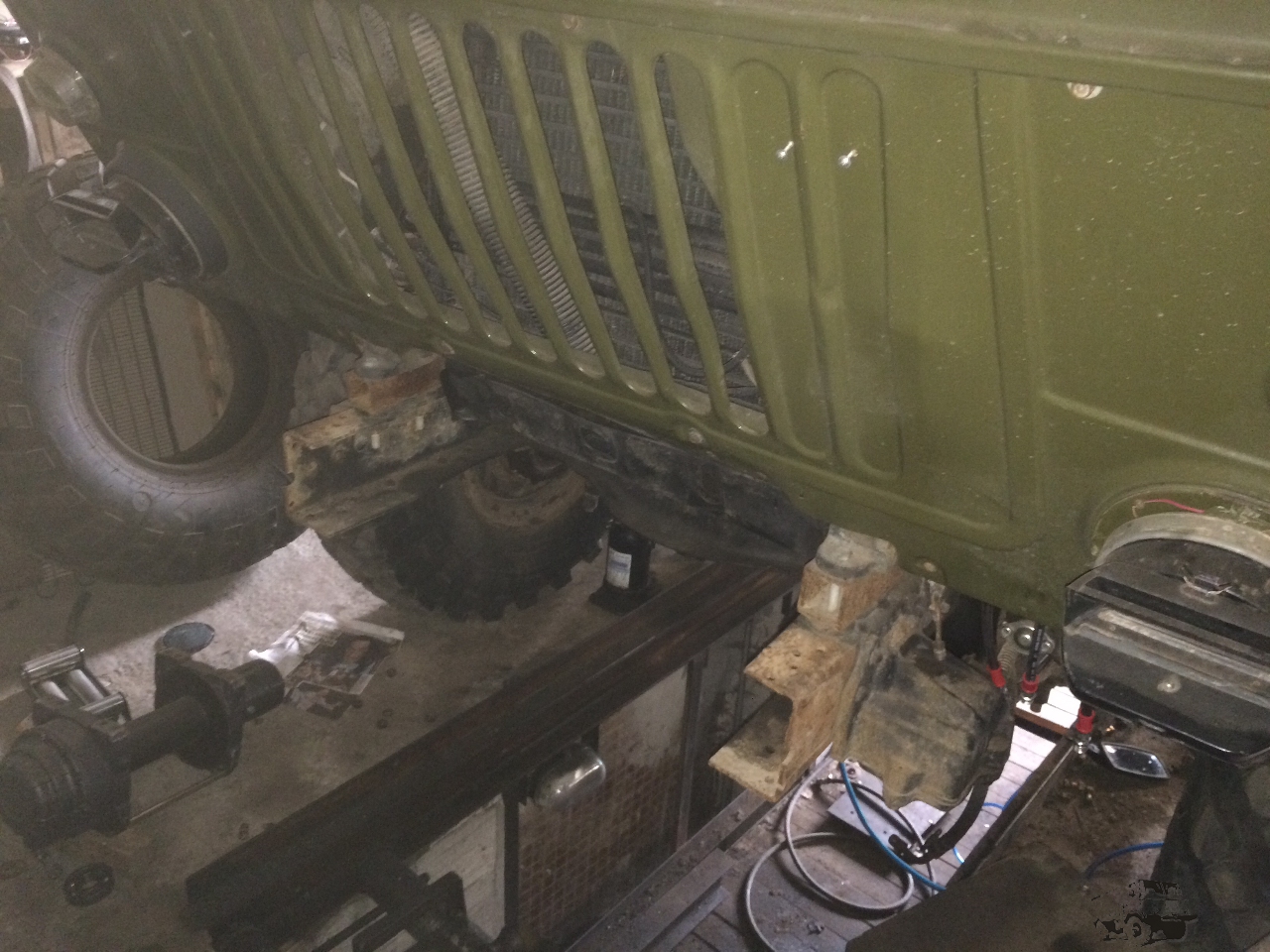

Морда ждёт тюнинг

Avalanch писал(а):[post]324499[/post] Это управление головным светом
От гранд Чероки
Удачно вписалось!
спасибо

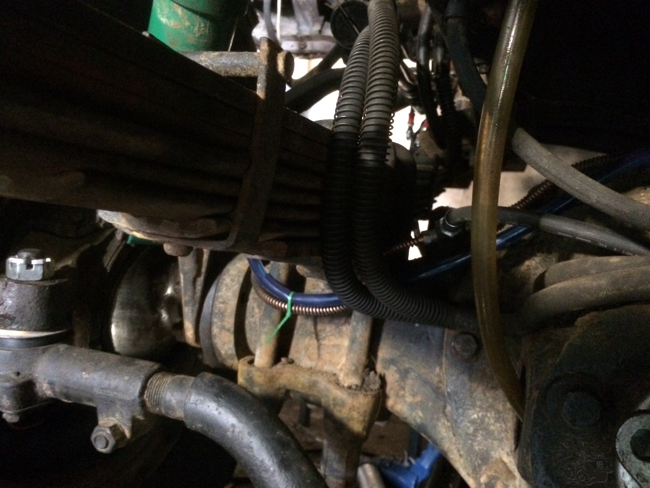

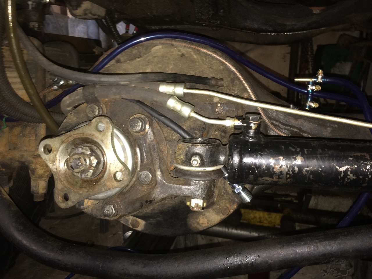

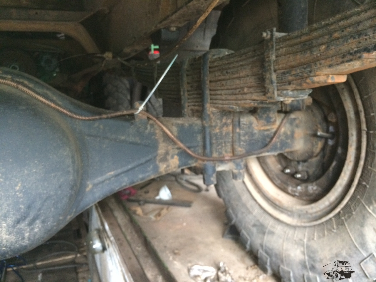

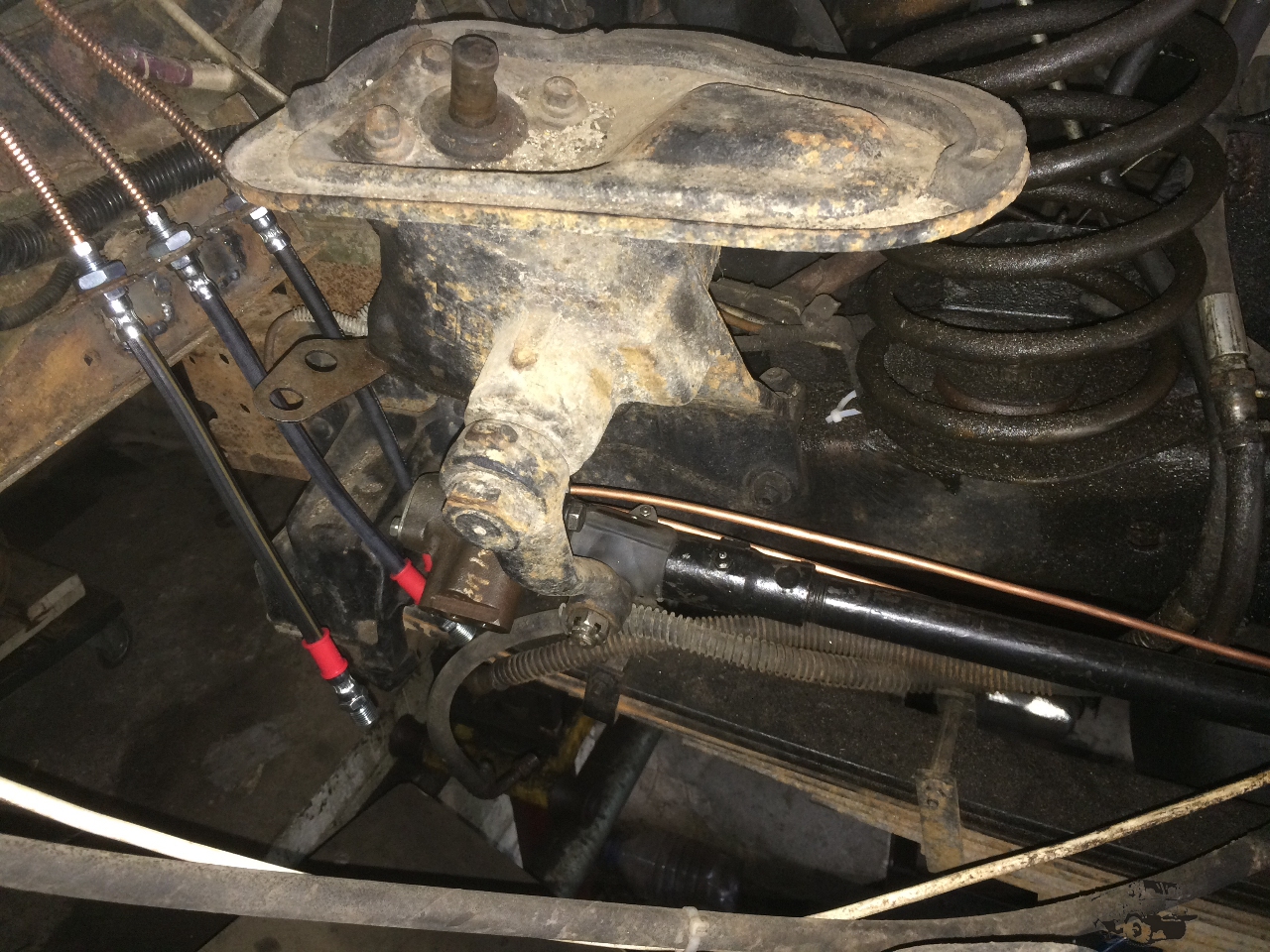

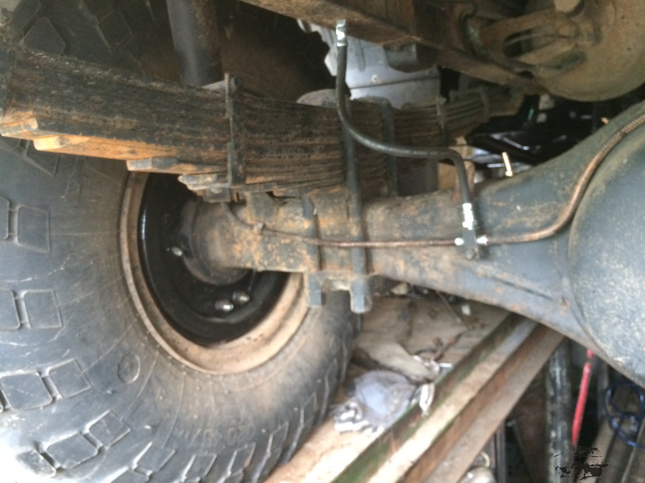

Тормозные шланчики

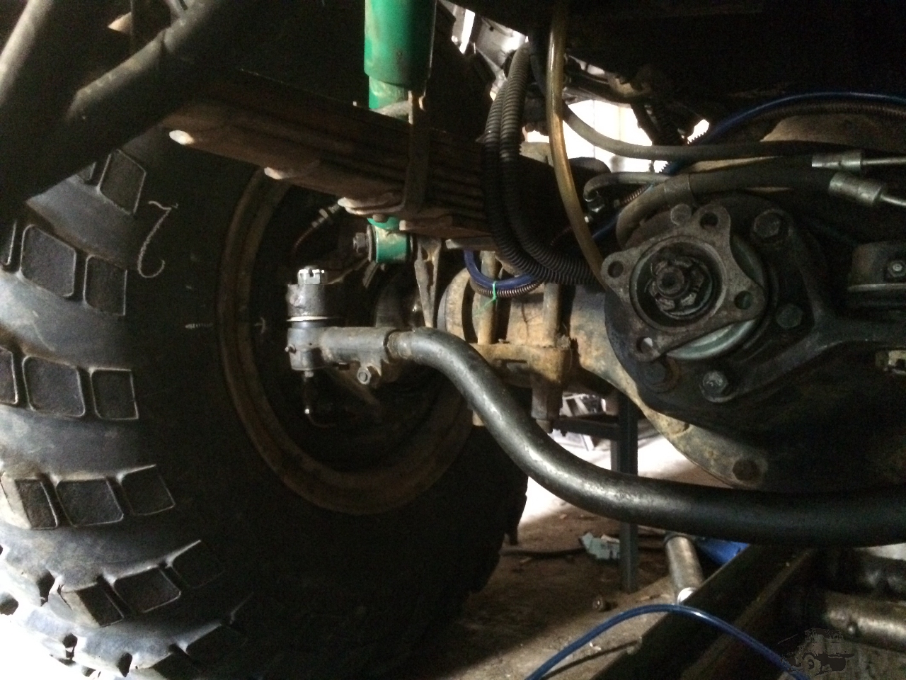

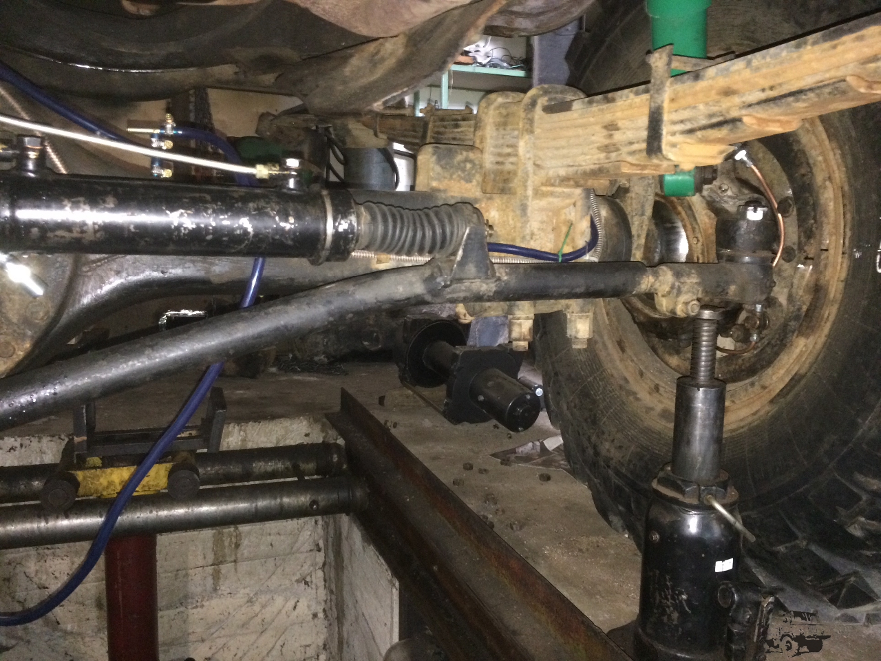

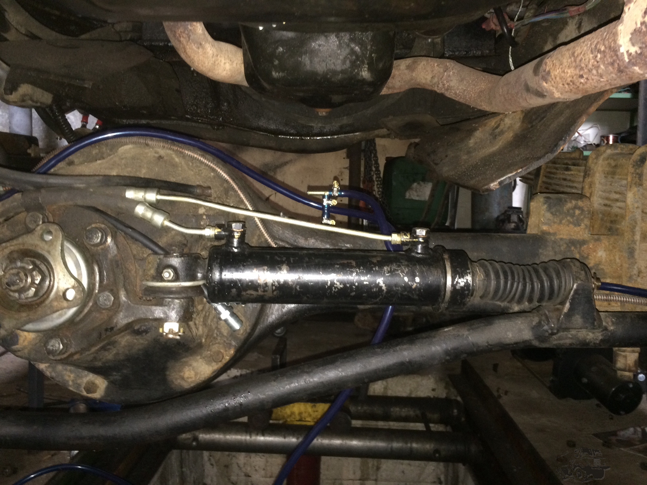

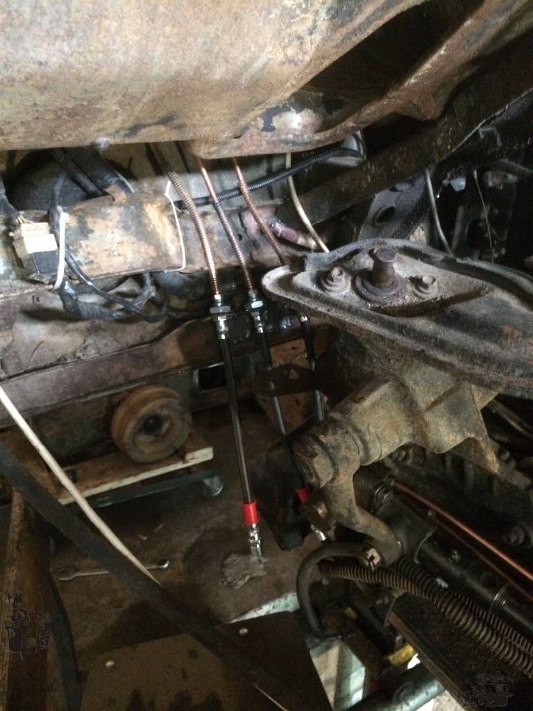

Продольная тяга )

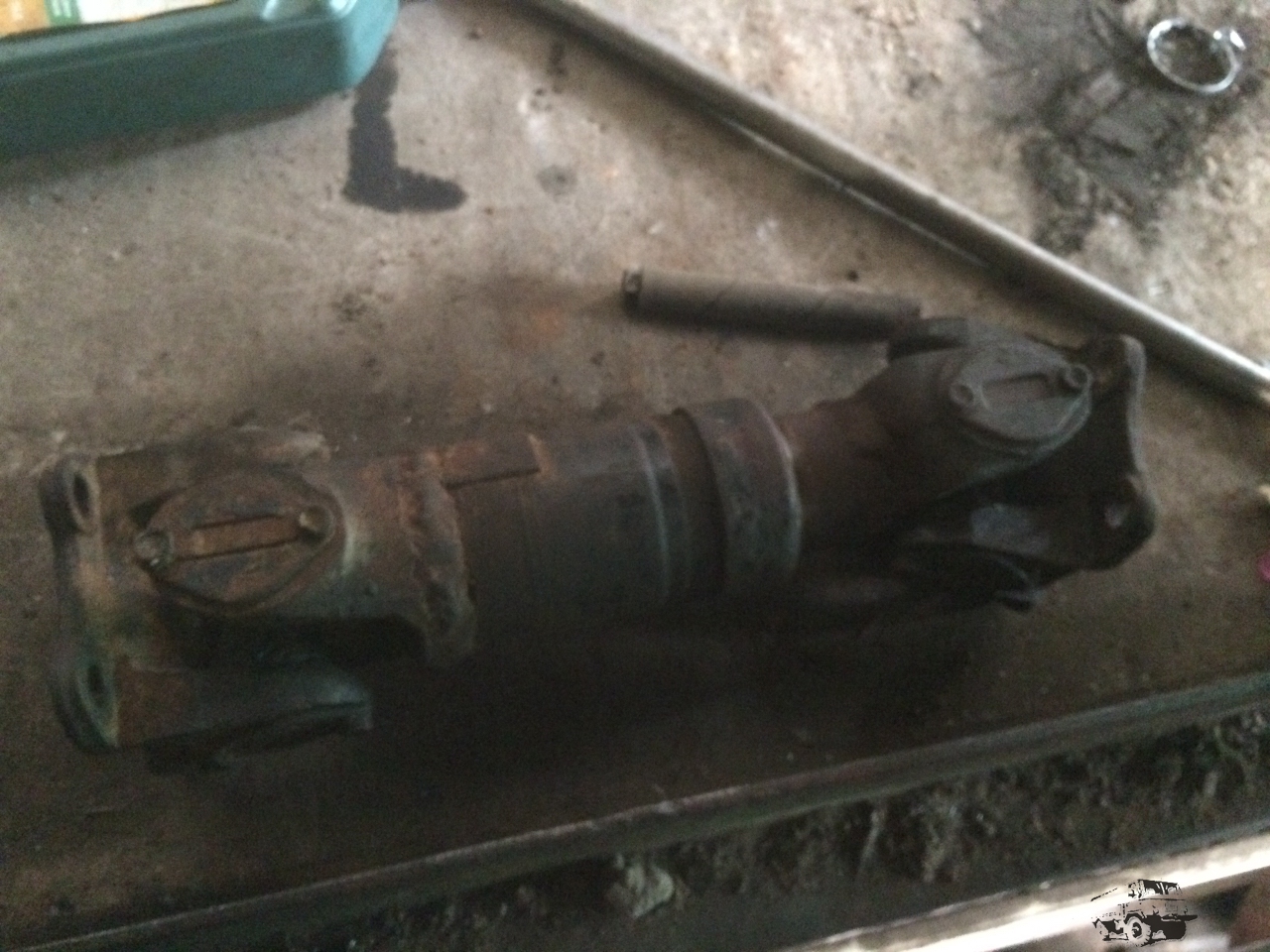

Промежуточный карданчик
Требует замену крестовины
