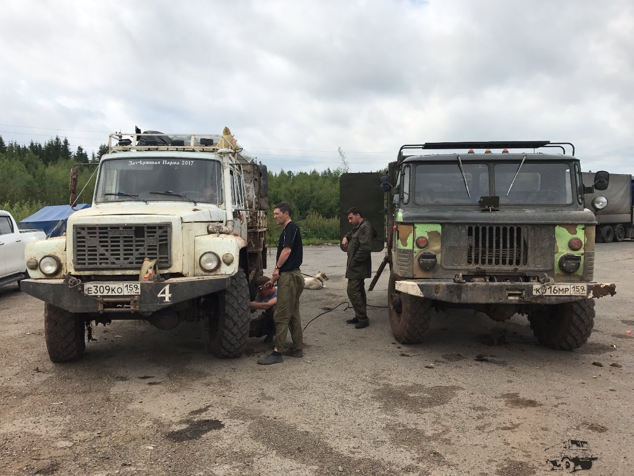

После того как все выбрались из леса, сделали небольшой привал на месте встречи, почистили наши грузовики от крупной грязи, провели осмотр грузовиков, накачали колеса, немного перекусили и обсудили проведенный отдых. Все остались довольны. А дальше нас ждала ровная асфальтированная дорога домой.

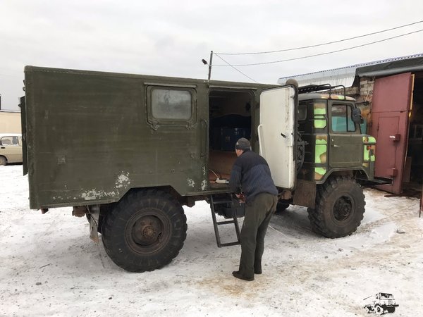

Мы, Андрей (ВеАн59) и я, решили традиционно встретиться в гараже и немного...пообщаться, да, да, именно пообщаться, а техника, это предмет для повода, что-то сделать, что-то усовершенствовать! Но самое главное, это дружеское человеческое общение, ну и немного технического безобразия. Андрей прибыл в место сбора к семи утра, а я подтянулся к девять. Сначала горячий чай и беседы, а после немного работы, до обеда
- Patrick
- Сообщения: 466
- Модель: ГАЗ-66-04
- Откуда: Пермь
ГАЗ 66-04. Кина не будит...

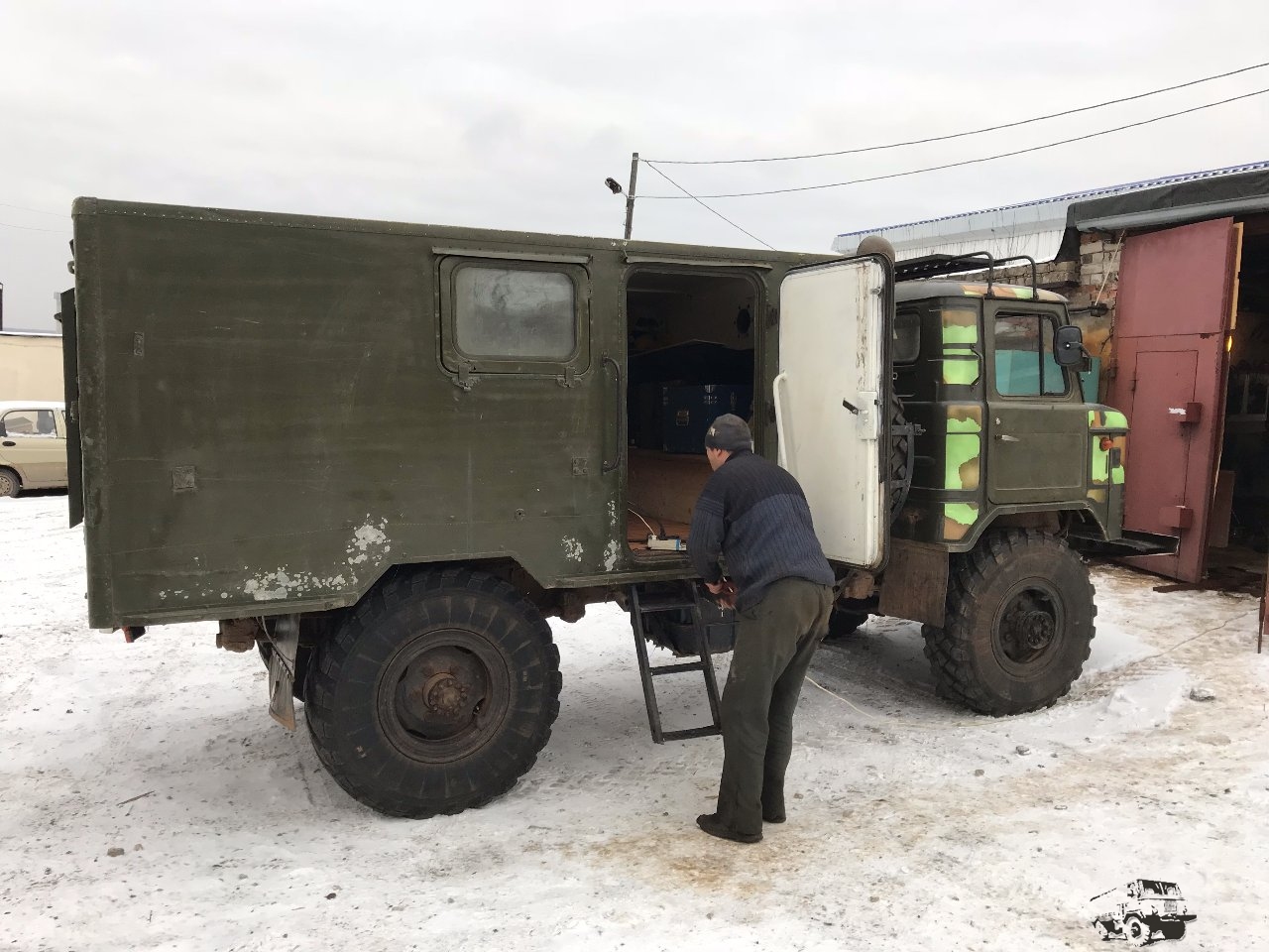

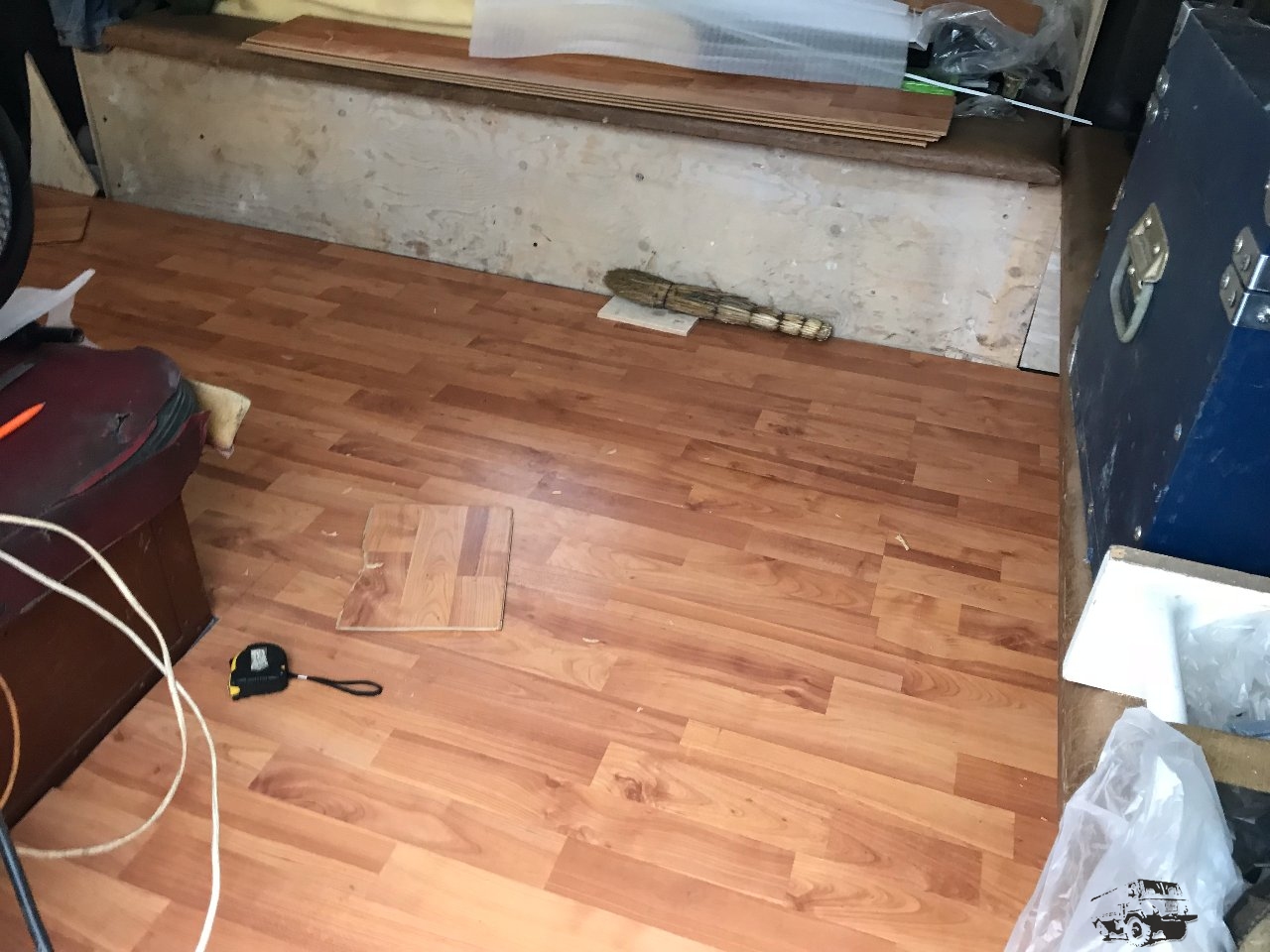

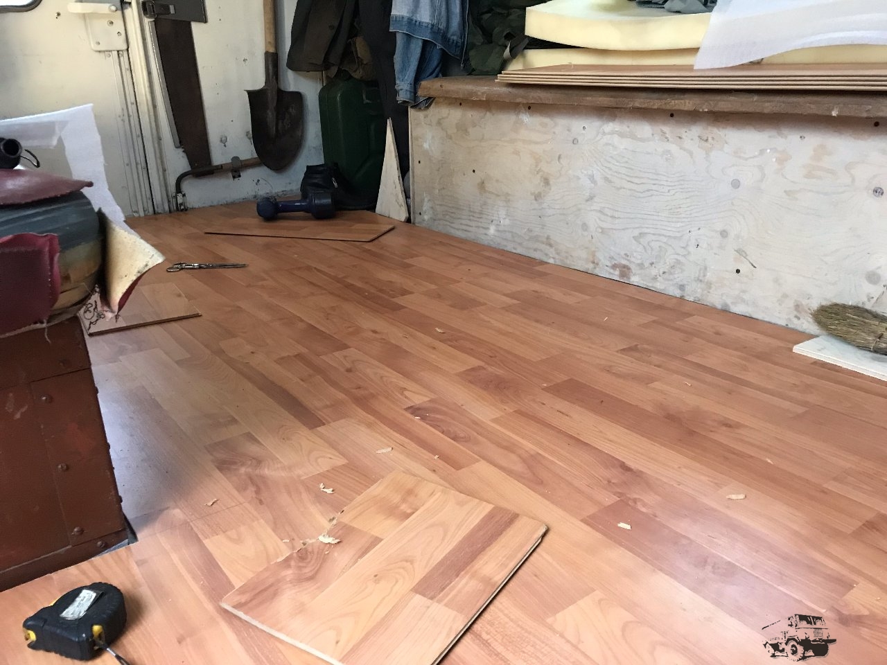

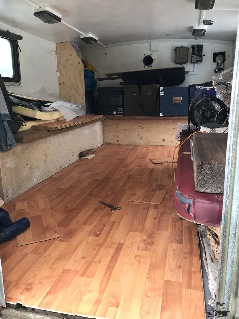

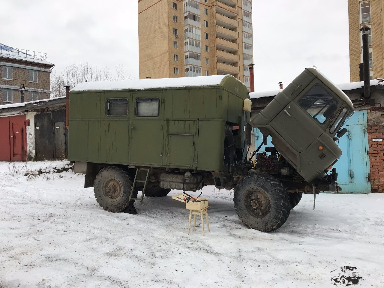

Андрей занимался обустройством пола в кунге, а я устранял утечки воздуха компрессора, протягивал болты и гайки, протягивал кабину и т.д.

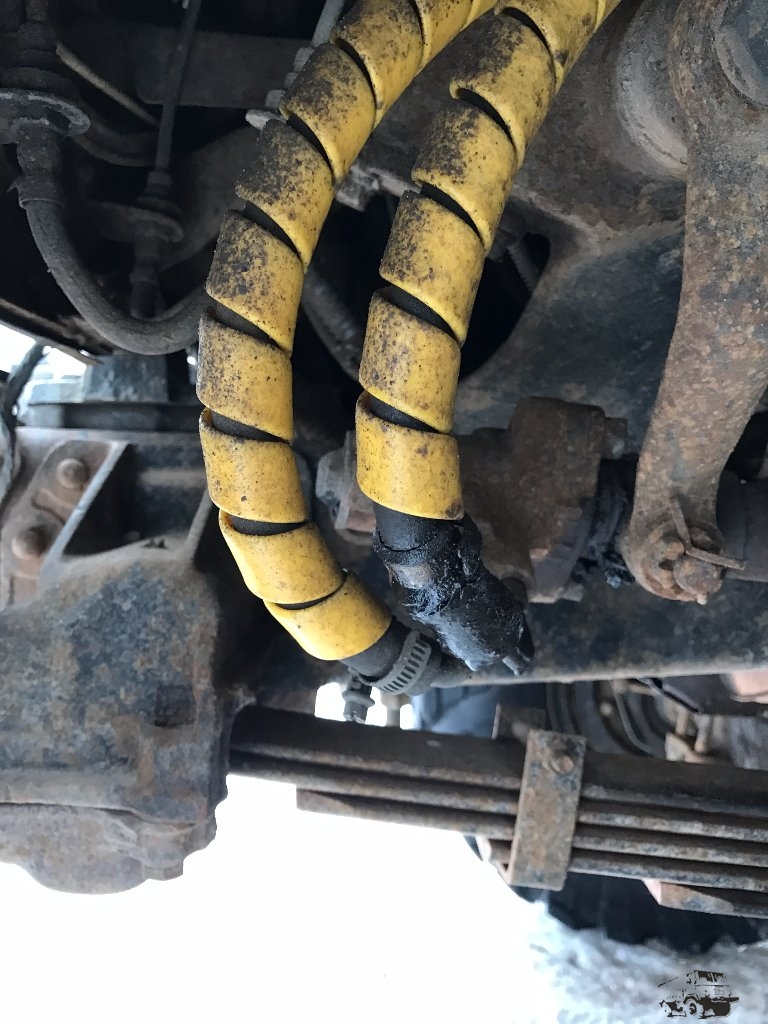

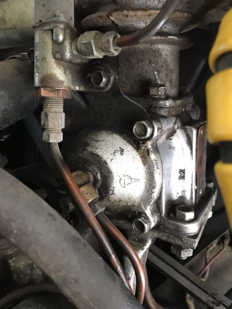

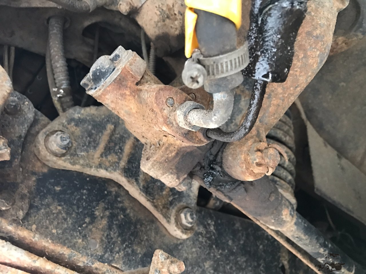

Была еще одна маленькая неприятность, связанная с заменой РВД гидроусилителя, родной немного подтекал (работа самого ГУРа при этом не была нарушена).
И вот решили мы его заменить (новый был куплен заранее и ждал своего часа). Но не тут то было, после установки, нижняя часть трубки очень сильно потекла, при легком усилии руки, трубка просто выпала из проходной гайки.
Оказалось, что трубка просто неразвальцована, сколько же было гнева, запчасти полное гов..о, родной 30 лет простоял, даже не треснул, а новый поставить не успели, потёк.
В общем выводы сделали такие: во-первых, покупаю набор для развальцевания трубок, второй, лучше отремонтировать родной, чем покупать говноноводел подвальный
После того как я узнал цену нового и отремонтированного, то я за ремонт!!!
- Сообщения: 4694
- Модель: МАЗ
- Откуда: Пермь.
- Благодарил (а): 55 раз
- Поблагодарили: 204 раза
Временами делаю гидравлику в Гидросиле,Шоссе Космонавтов 312.При желании есть импортные шланги и современные фитинги. Конец шланга,который потёк,вполне логично, через переходник,перевести на гнутый фитинг DK или DKOL.

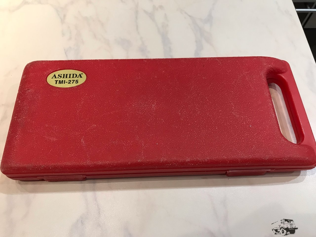

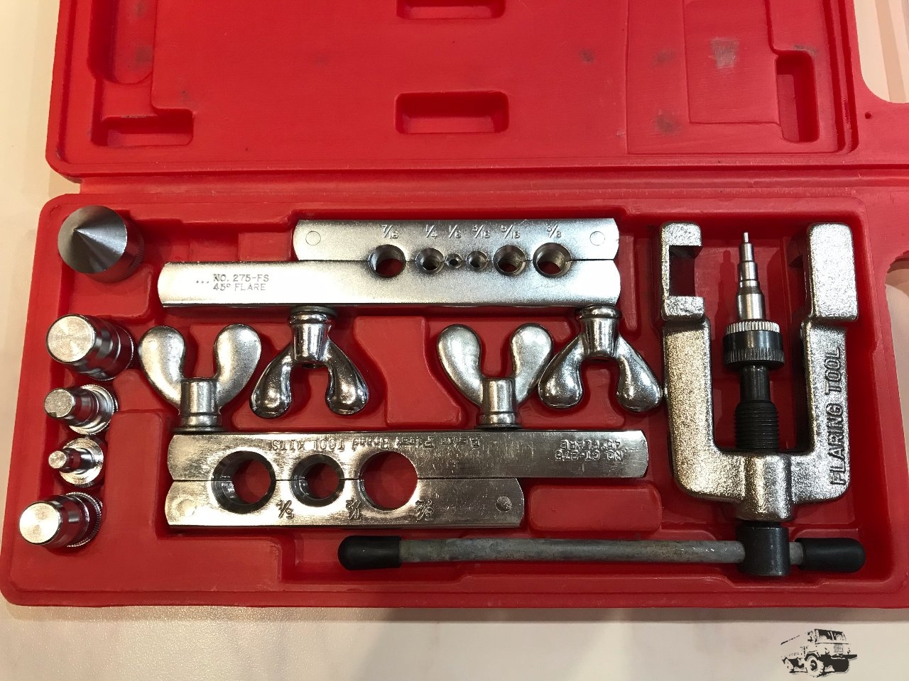

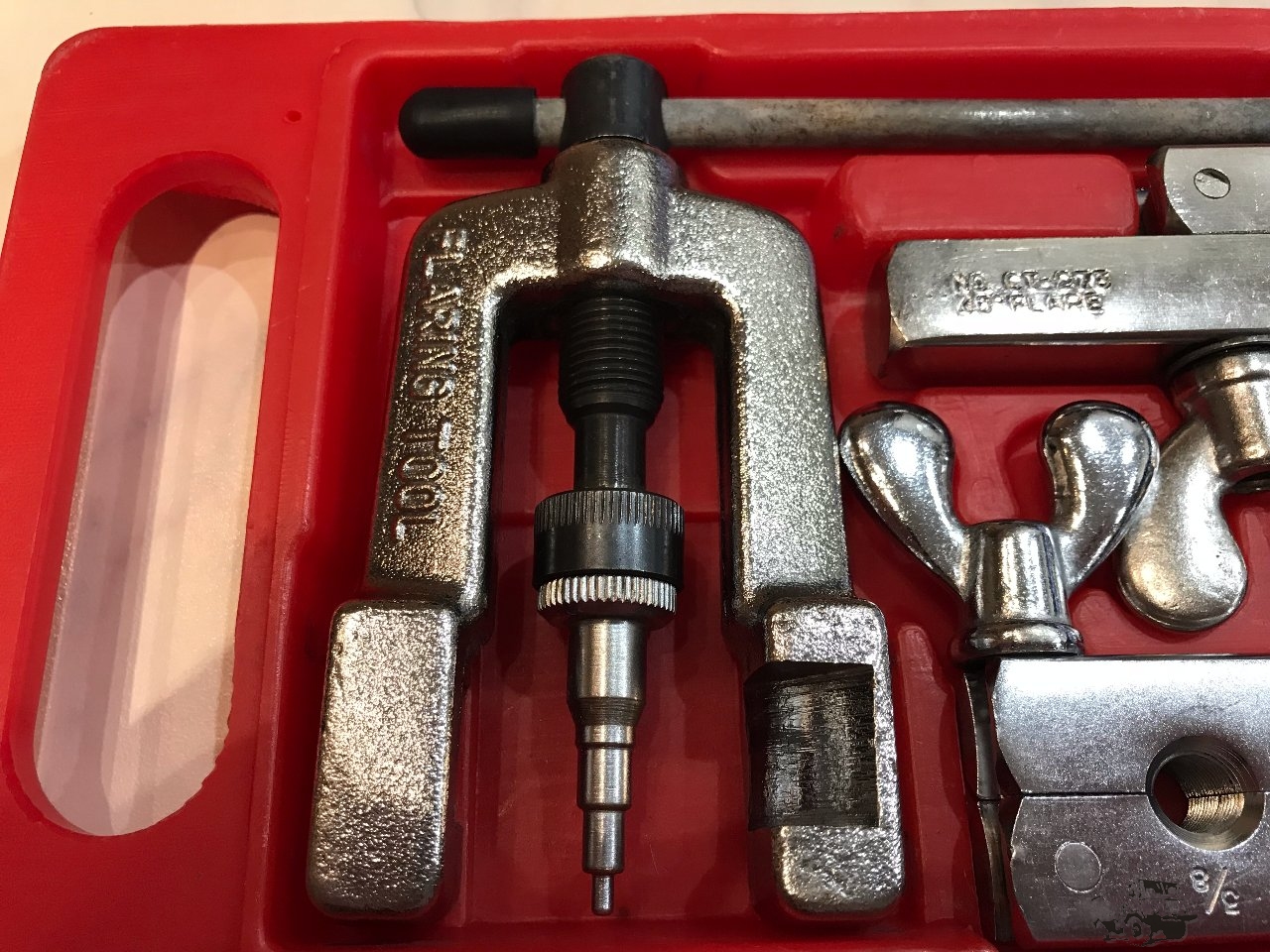

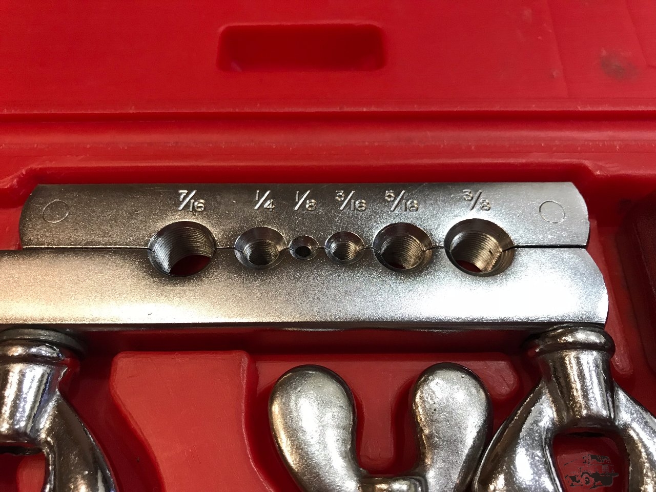

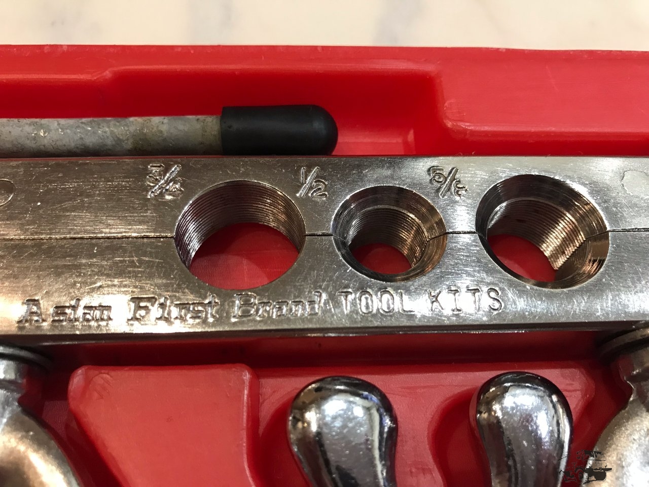

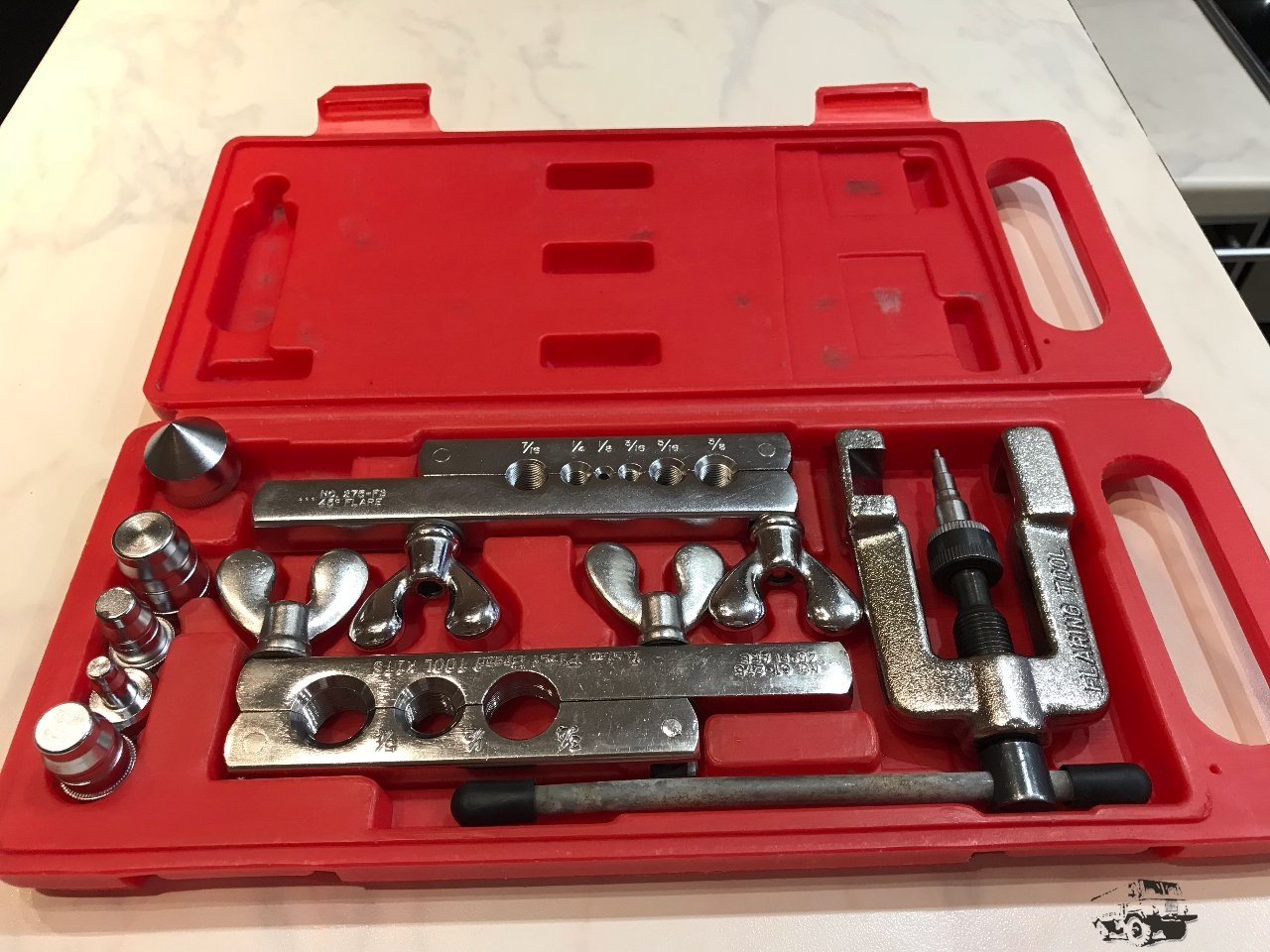

Ну наконец-то получилось заполучить набор для развальцовки трубок. Как говорится, кто ищет, тот всегда найдет. Не плохой набор, из хорошего металла, в хорошем состоянии, в полной комплектации. Цена оказалась вполне приемлема для такого набора, и составила 1200 рублей. Теперь осталось немного потренироваться на обрезках трубок, и перевальцевать все что только можно в шишиге, есть некоторые места, которые "свистят"
Я так понимаю, что этим наборчиком можно делать одностороннюю и двустороннюю (двойной конус) развальцовку, при чем как медных, так и алюминиевых и стальных трубок.
Набор выглядит не плохо! Я себе тоже похожий покупал и тоже за 1200 но мой оказался китайской сыромятиной! А СССРовская вальцовка на трубках очень качественная! Мой наборчик после 10 развальцовок начал делать брак. Хромирование начало слазить местами и оставляла задиры на медной трубке. Думаю медные трубки ещё можно а алюминиевые или железные лучше не пробовать. ИМХО конечно
- micky
- Сообщения: 806
- Модель: ГАЗ-66-14
- Откуда: Санкт-Петербург
Надо 1/2 поверитиь.К сожелению 1/2 это не 12мм, у меня 12ю трубку не держит
. Советую рядом новое отверстие сделать (подолжив что нибудь тонокое между половинками) и резьбу в нем нарезать, чтоб 12 держало
alex120 писал(а):[post]362569[/post] Набор выглядит не плохо!
alex120 писал(а):[post]362569[/post] А СССРовская вальцовка на трубках очень качественная!
alex120 писал(а):[post]362569[/post] Хромирование начало слазить местами и оставляла задиры на медной трубке.
Как мне пояснил продавец, данный набор не является китайским "мясом", его фирма использовала его на протяжении 10 лет(!), занималась ремонтом холодильного, кондиционерного промышленного оборудования, к сожалению заказов стало мало, и он стал распродавать не используемое оборудование (сокращение числа бригад). Хром как видно на месте, и практика использования покажет, как ведет себя данный девайс

micky писал(а):[post]362570[/post] Надо 1/2 проверить. К сожалению 1/2 это не 12 мм, у меня 12-ую трубку не держит
Проверим, посмотрим. Спасибо за совет. Как примерю, отпишусь

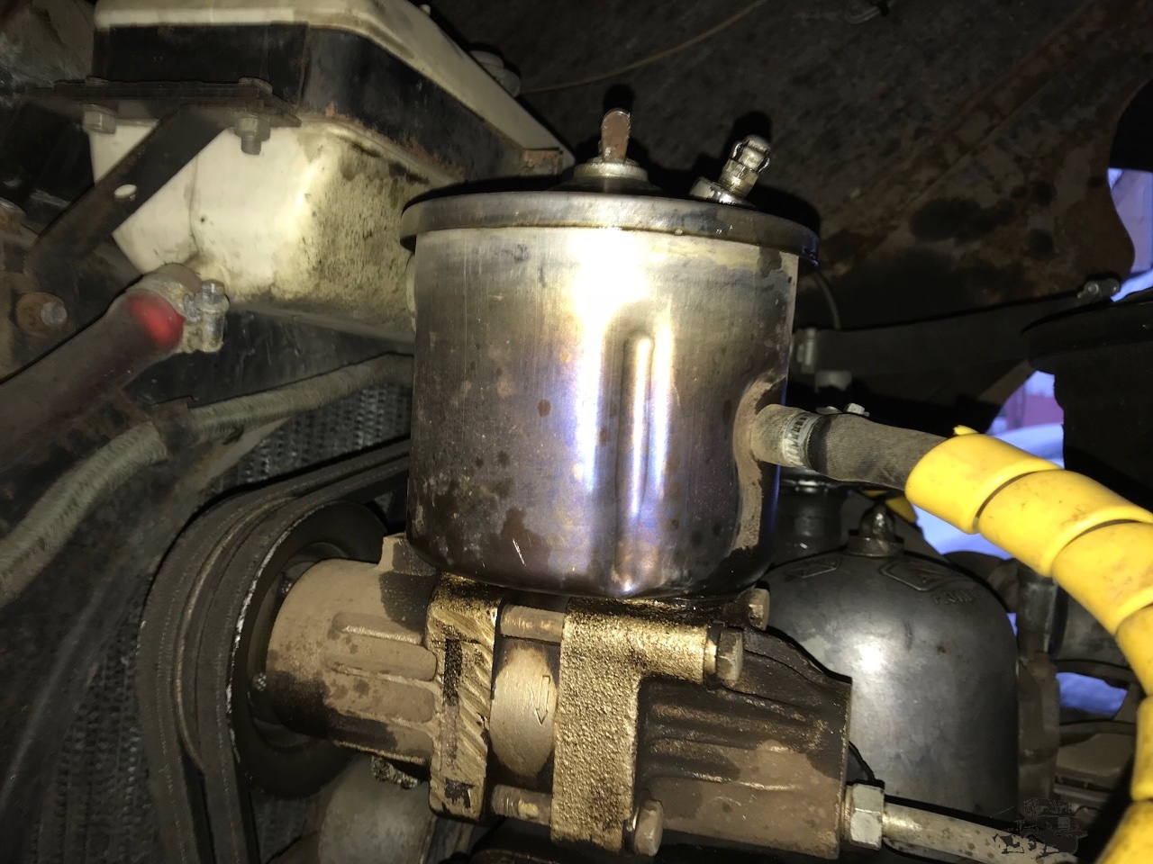

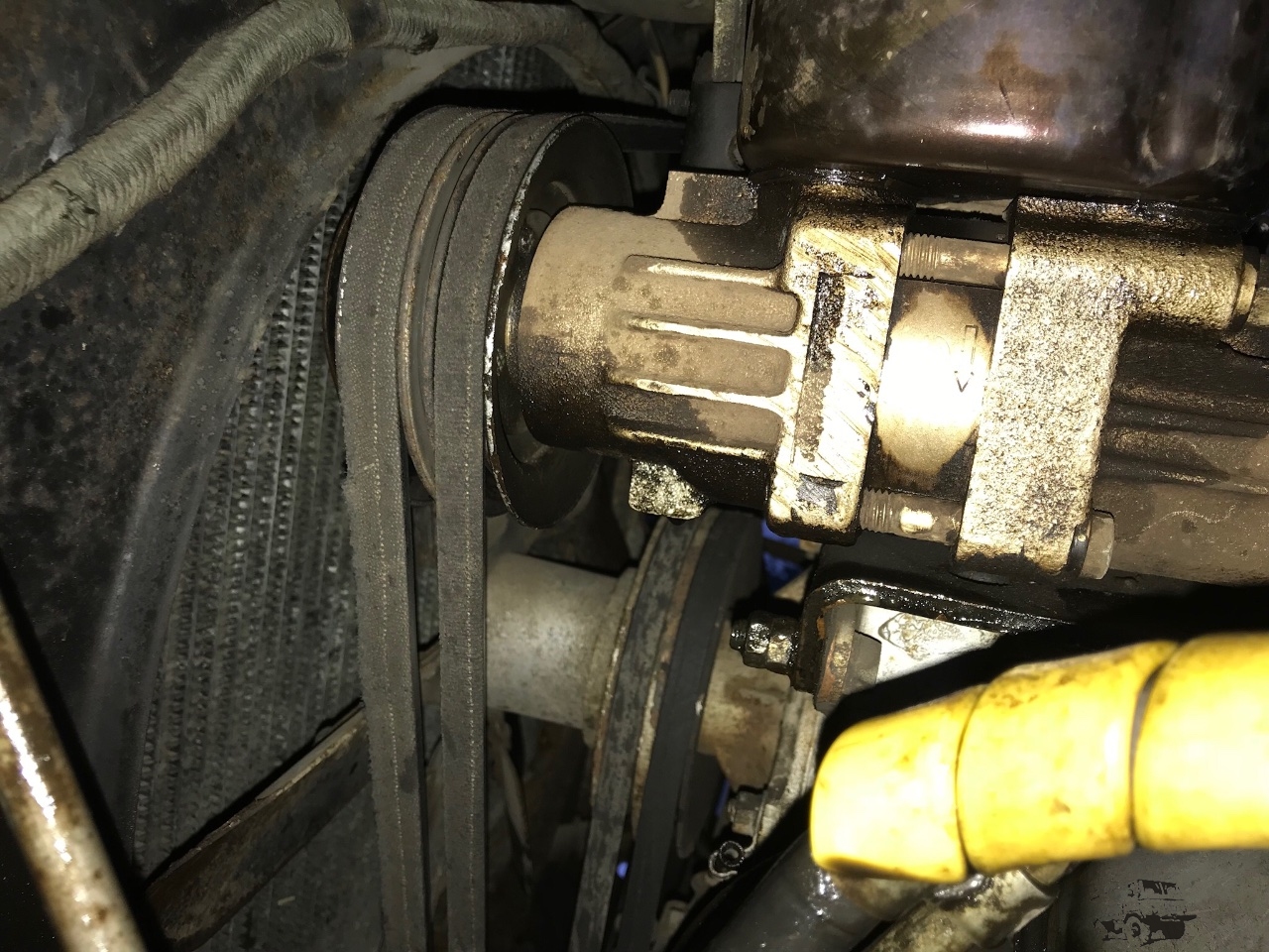

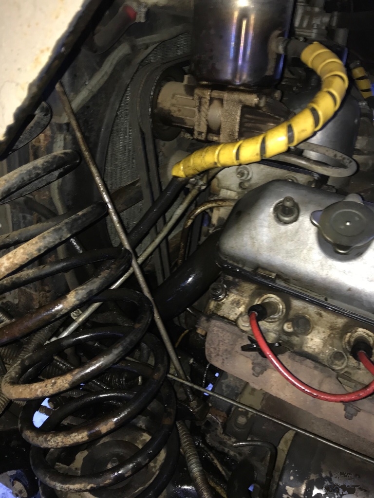

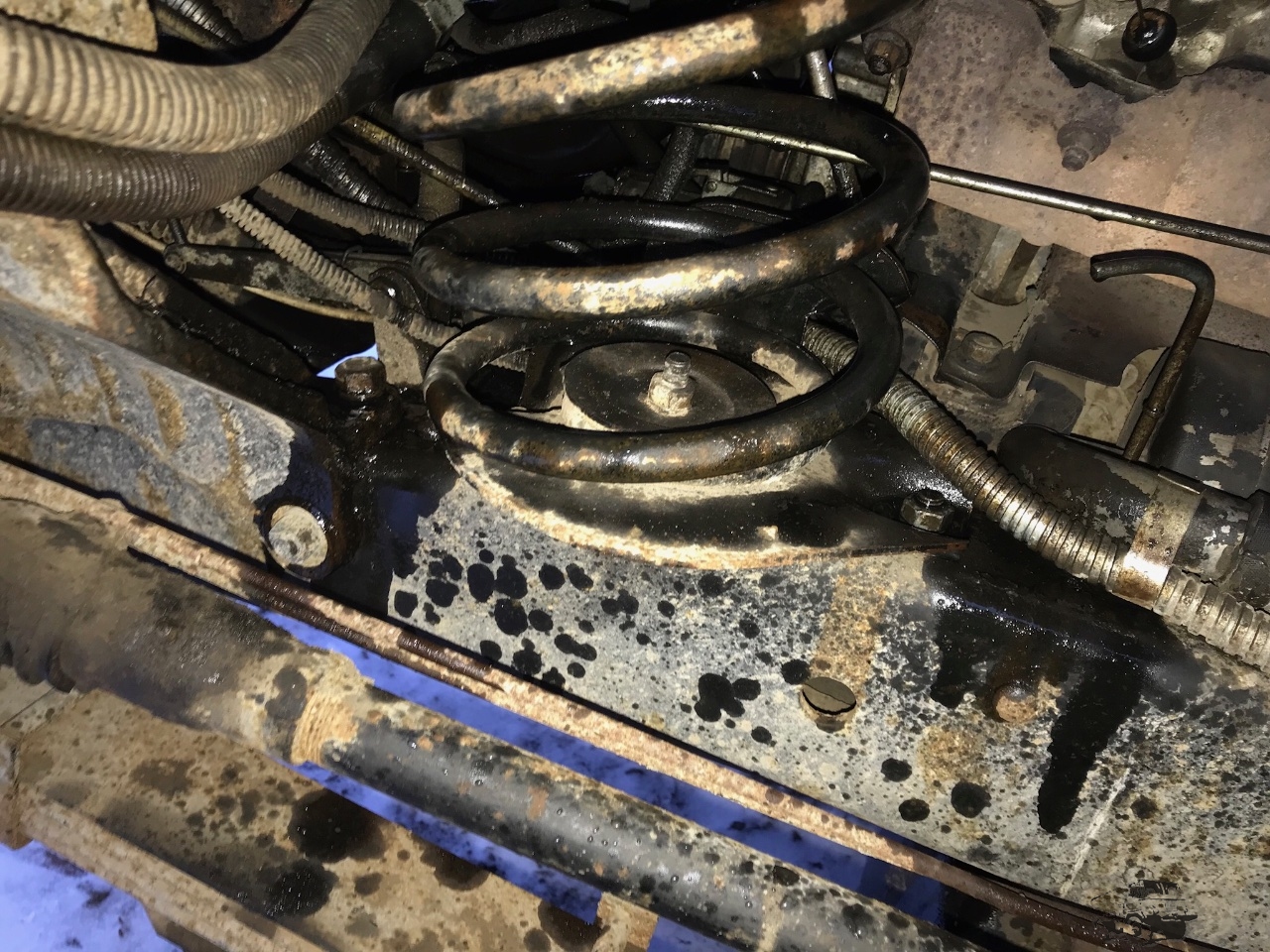

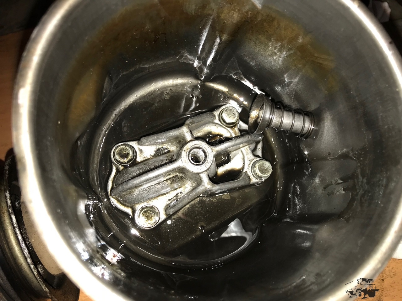

Приключилась тут со мной одна неприятная ситуация. Сегодня было запланировано мероприятие по установке печки буржуйки в кунг, для этого мне необходимо было добраться до друга, т.к. у него есть сварка, и он мастер на все руки (об этом я немного позже расскажу)!
Как обычно, я рано утром пришёл на стоянку, прогрел, заправил шишигу и поехал в пункт назначения, за день до этого забрал у Андрея ВеАна59 печурку.
Выше в теме я писал уже о том, что мы пытались заменить ШВД гидроусилителя, но у нас ни чего не вышло, и мы поставили на место родной, при этом не прокачивая систему, и эта оплошность мне похоже вышла боком!
И вот значит еду я себе такой и слышу какое-то шипение, останавливаюсь, поднимаю кабину, иииии, все норм. Ладно думаю, воздух гоняет в системе, еду дальше, и тут как повалит дым, да такой вонючий, как будто битум варят!!!
Ох и обосрался же я, горю думаю, пипец! Вскидываю кабину иииии, там кулинарное шоу, масло из ГУРа ручьём, шкварчит прям как во фритюрнице, картошку только успевай закидывай
В общем я так ни чего и не понял, что же произошло, бачок ГУРа от температуры аж закалился и поменял цвет
Пришлось отложить поездку и двигаться домой.
Там я решил снять ГУР и посмотреть, что же стало причиной такого фееричного шоу.

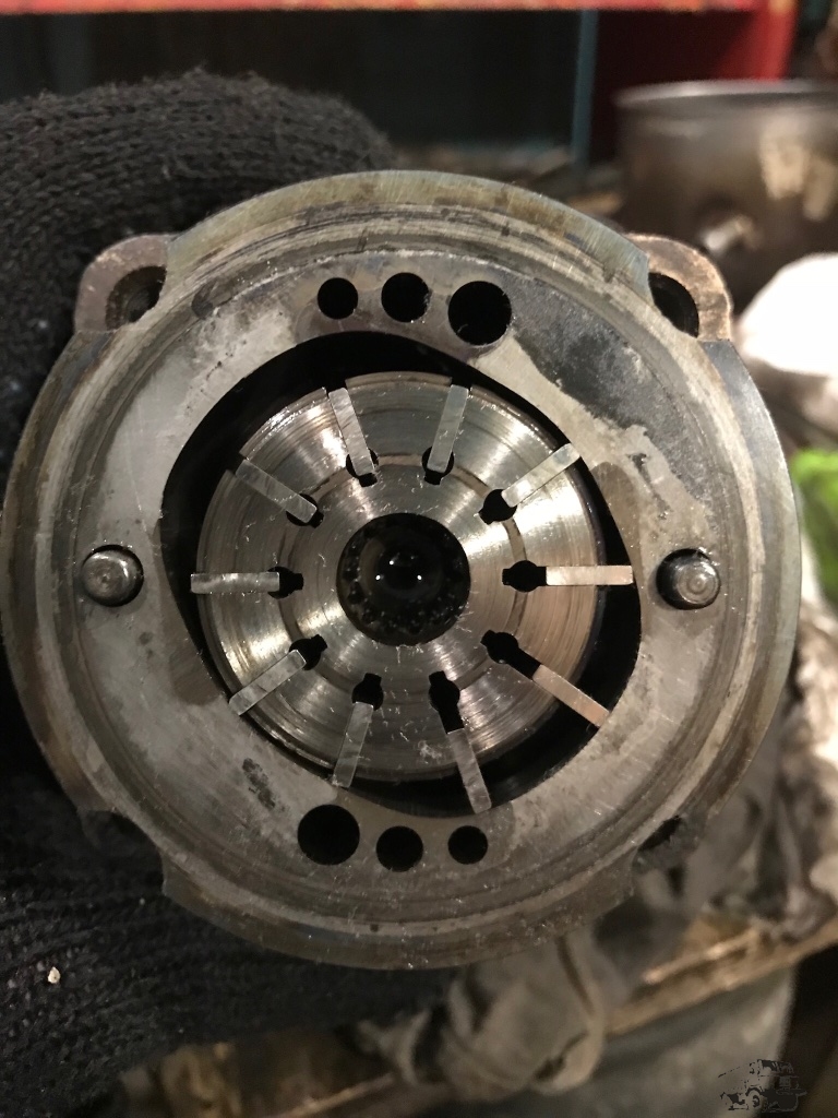

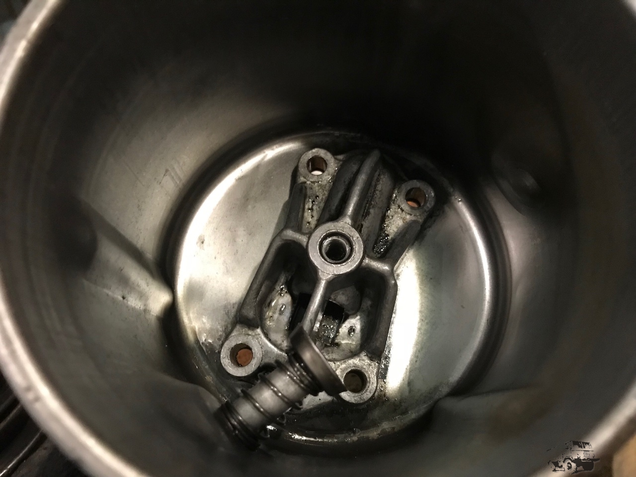

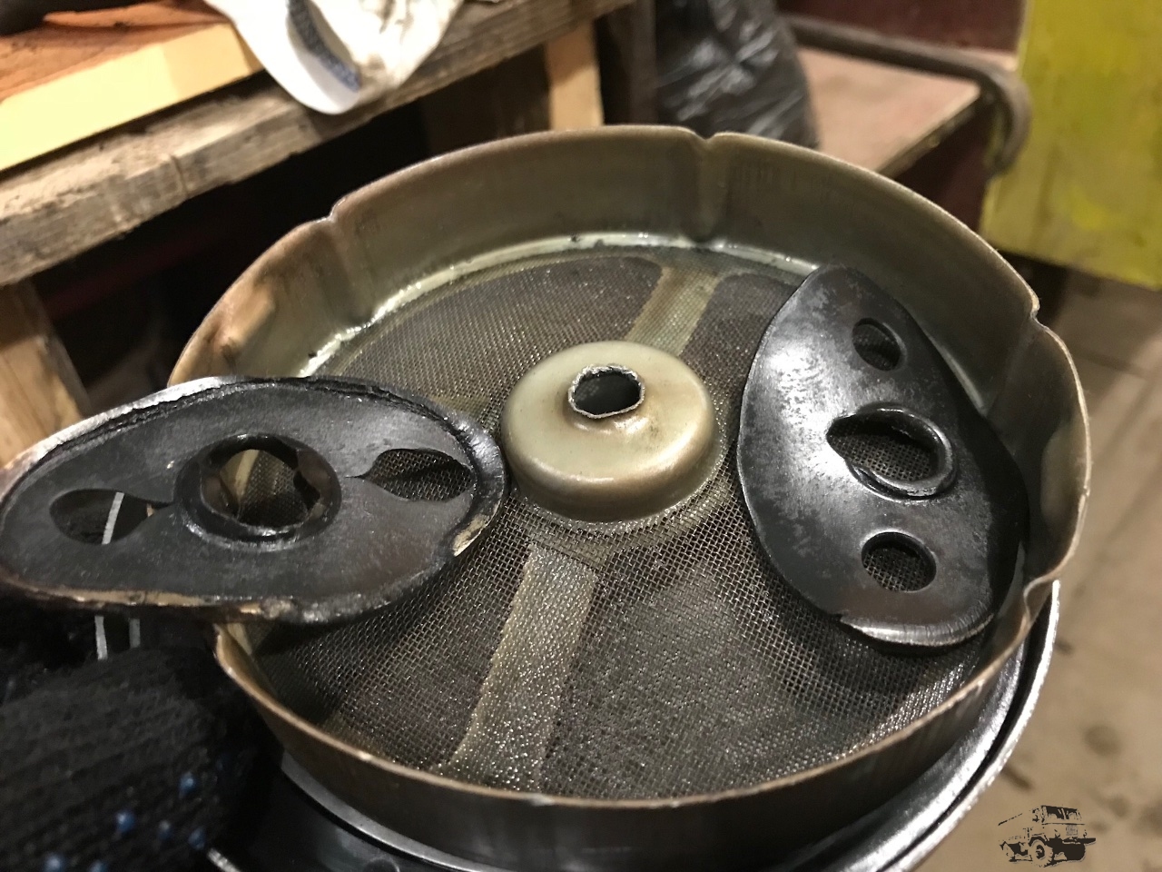

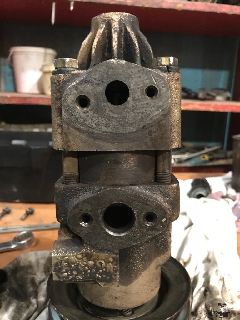

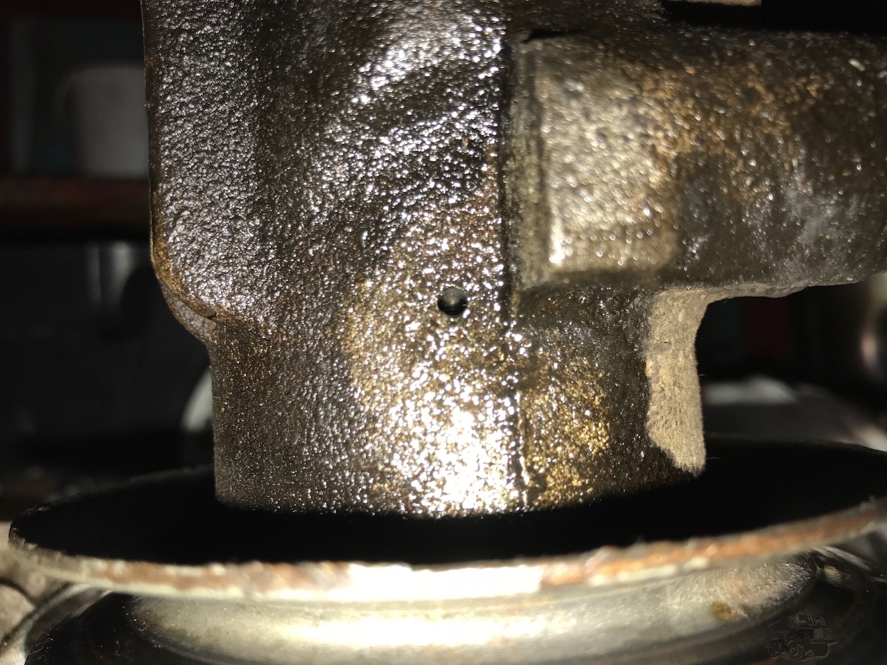

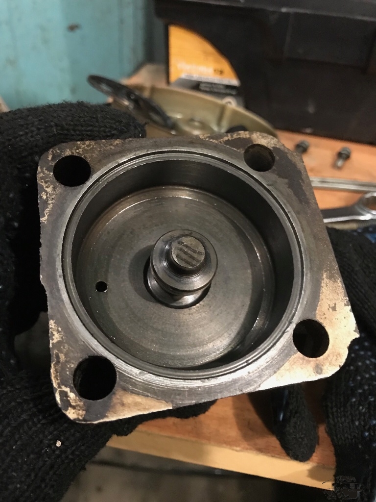

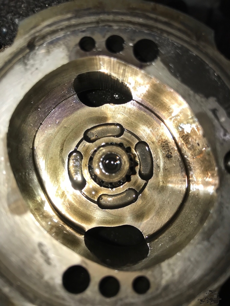

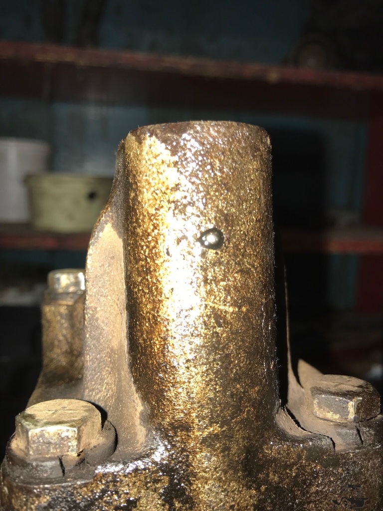

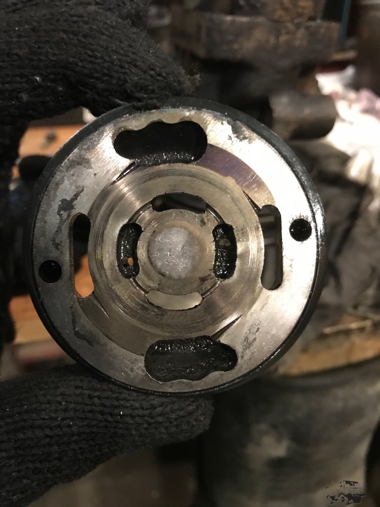

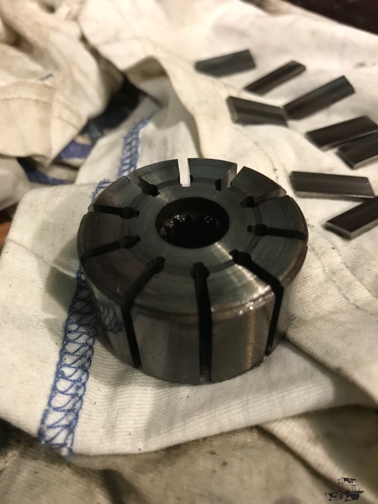

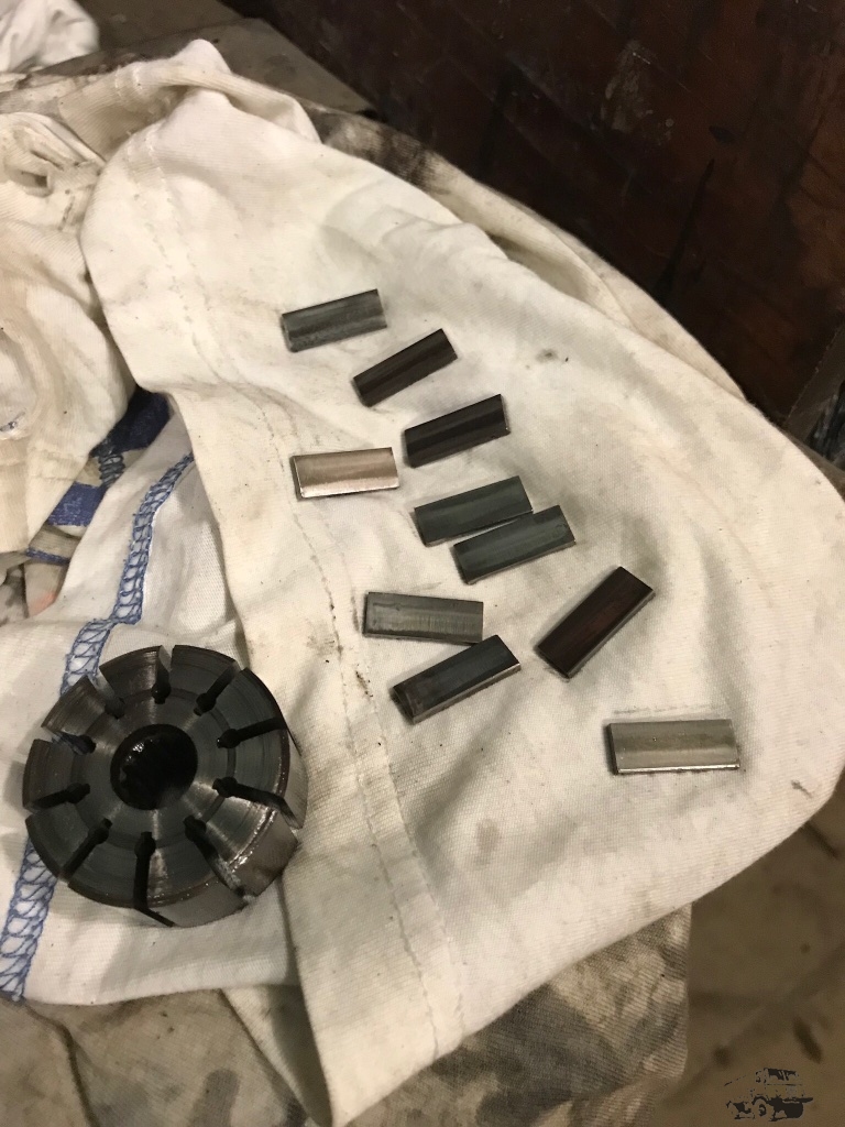

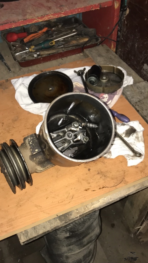

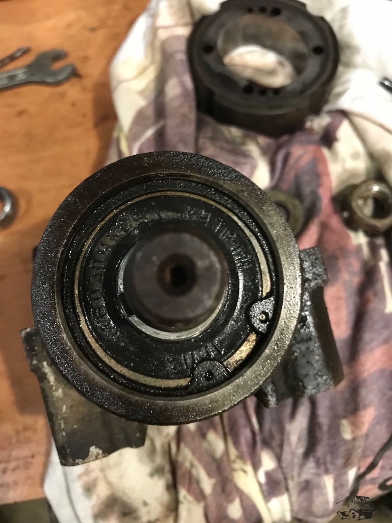

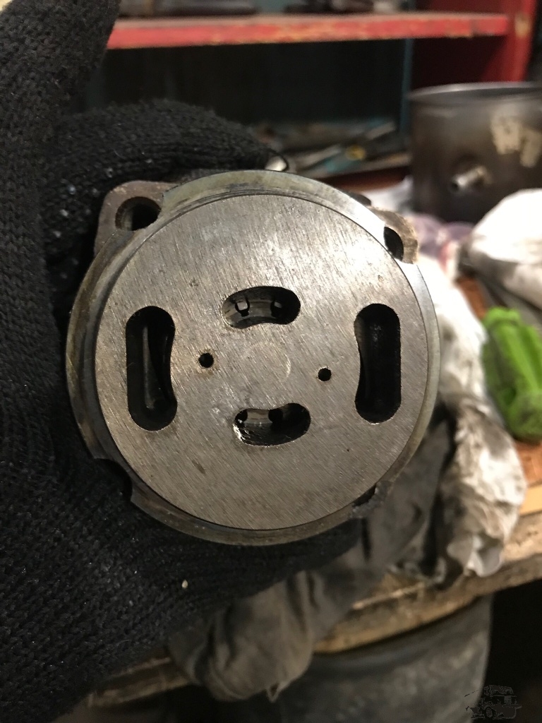

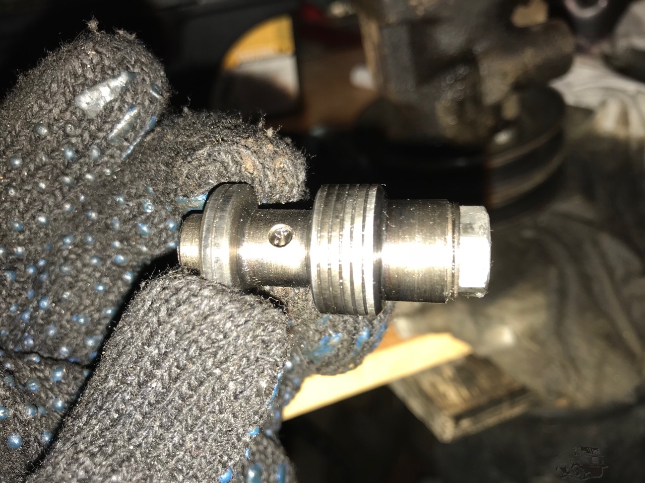

Разобрал я его до винтика, нашёл какое-то непонятное отверстие, через которое все масло и ушло. Все почистил и протер. Но опять же выявил несколько странных моментов, первый: что за отверстие, второй: как достать сальник который стоит за валом, и третье, что-то у меня высыпалось из насоса, какие-то маленькие овальные батончики-палочки.
Далее вопросы на фото

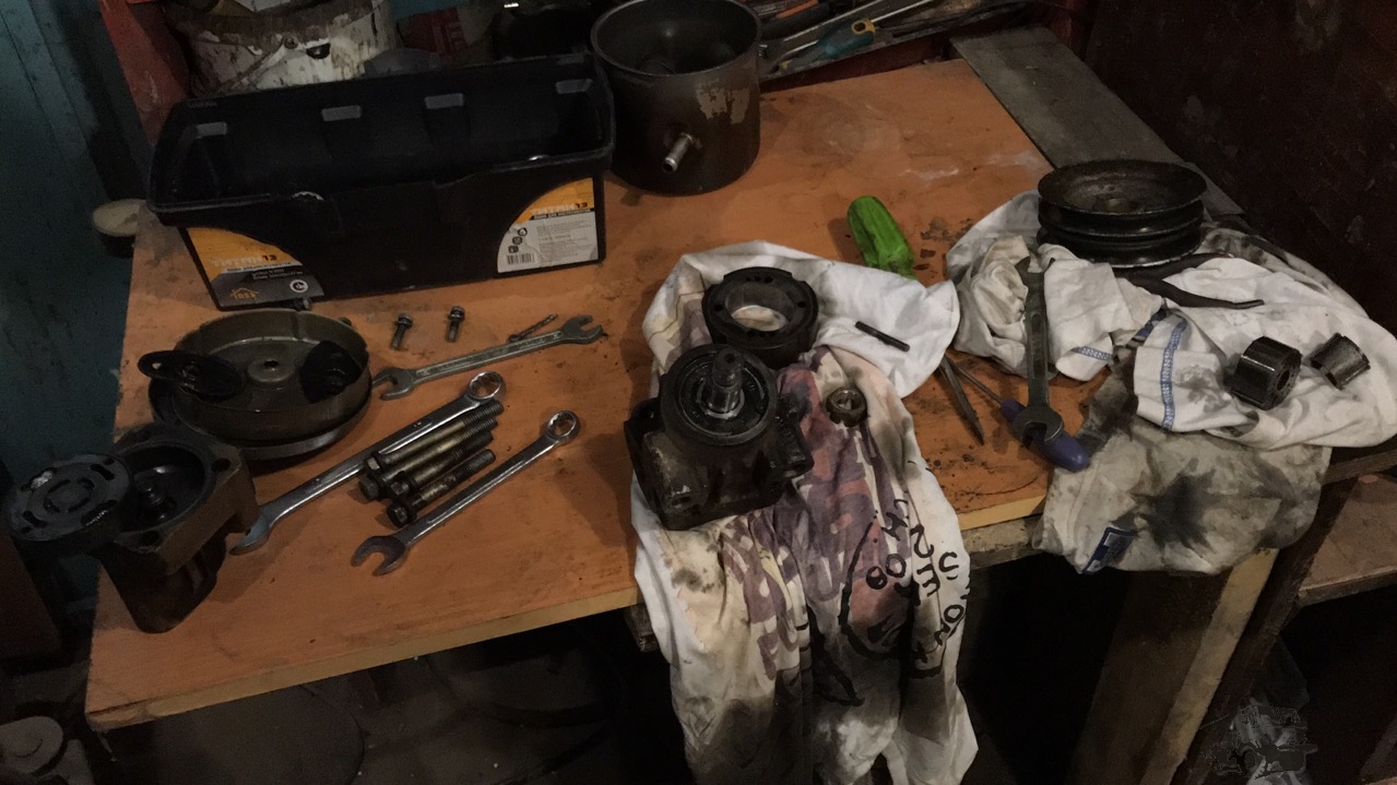

Далее я его почти весь разобрал, и просмотрел.
- ВеАн59
- Сообщения: 2898
- Откуда: г.Пермь
- Благодарил (а): 308 раз
- Поблагодарили: 17 раз
На последнем фото кольцо. Оно сжимается круглогупцами.
- tuk
- Сообщения: 2901
- Благодарил (а): 3 раза
- Поблагодарили: 95 раз
Отверстие контрольное, показывает, что сальник потек. По инструкции лопатки из ротора вынимать нельзя, якобы подобраны по месту. Торцы поверхностей по которым шоркает ротор надо шлифовать до ровного состояния или нормально качать не будет. Если подшипник нормальный, надо добавить литолу, старую смазку наверняка вымыло, несмотря на это самое отверстие.
avm
- Сообщения: 163
- Зарегистрирован: 23 янв 2013, 19:00
- Откуда: Г.Ессентуки
...качать не будет,это несамое печальное,могут заклинить и !!!— хорошо что поднимался (неспешно)по серпантину,вхожу в поворот — негромкий щелчок — и я еду прямо(лопнула ось) — повезло кое как вырулил.
