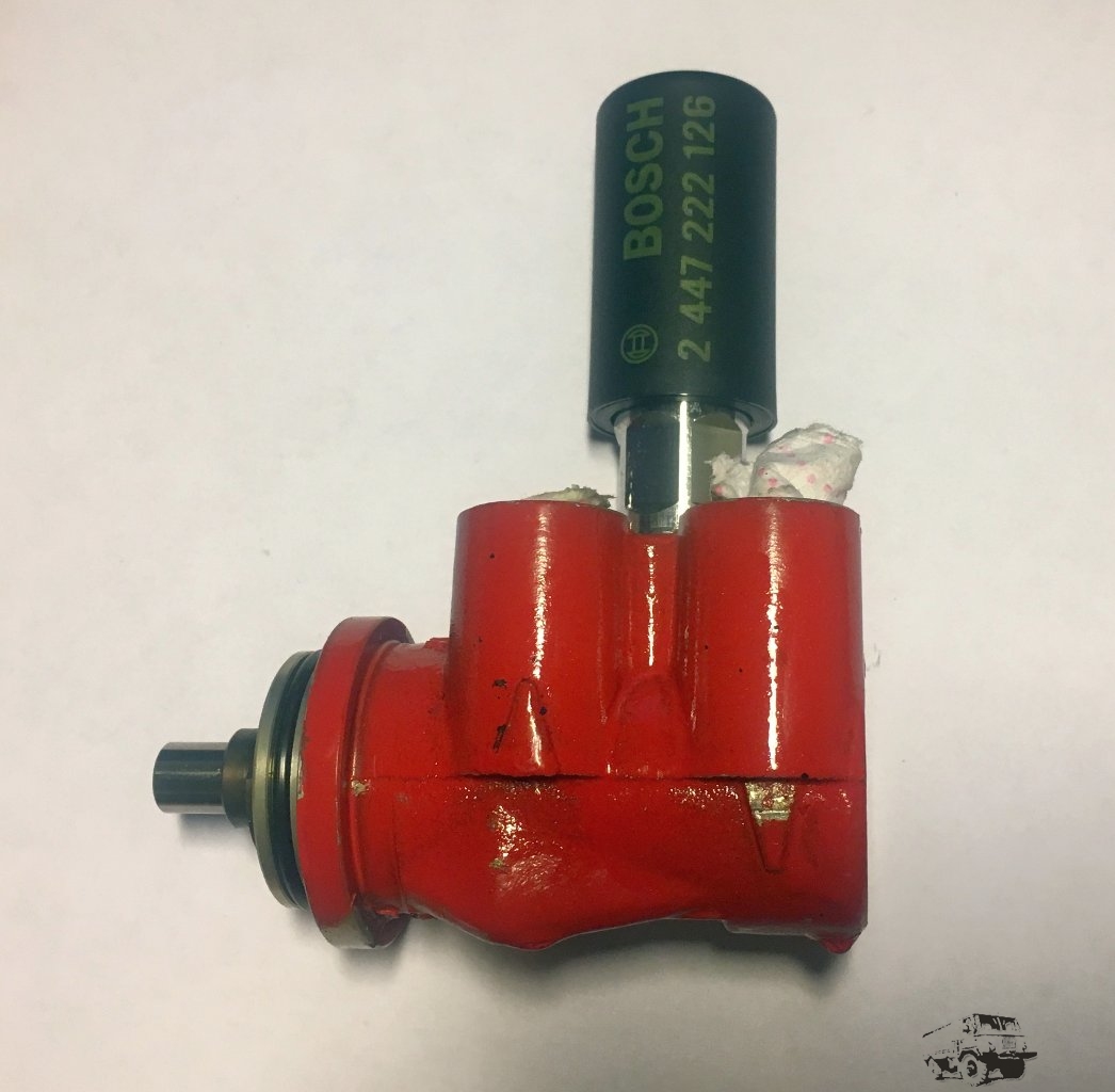

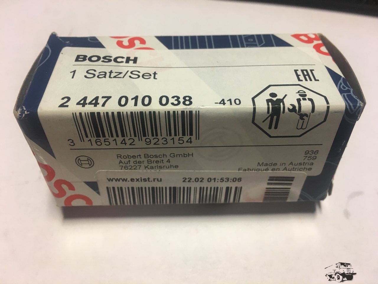

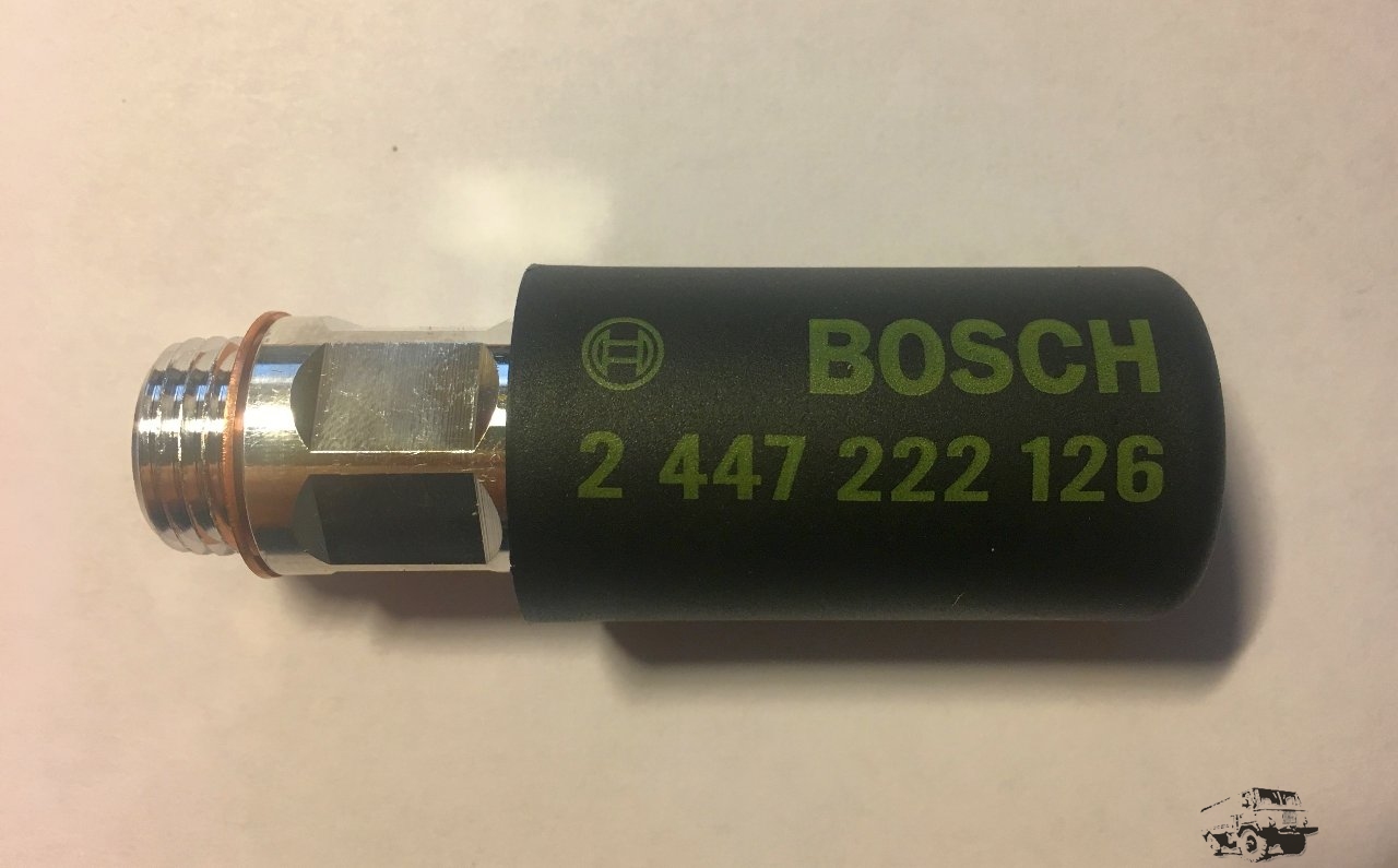

Спасибо, [ref]Димac[/ref] ! Заказал подкачивалку. Через экзист.
Насос почистил, нового "солдатика" поставил. Пусть в запасе лежит.

Номер на грибке, это номер самого грибка - а номер что я дал, это комплект: грибок, медное уплотнение и защитный колпачок.

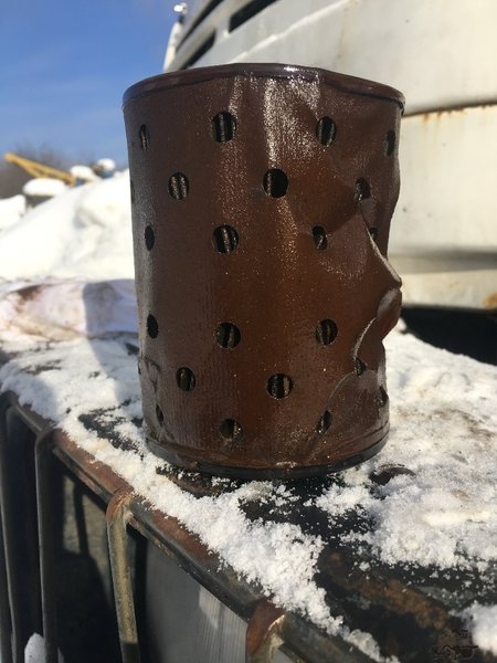

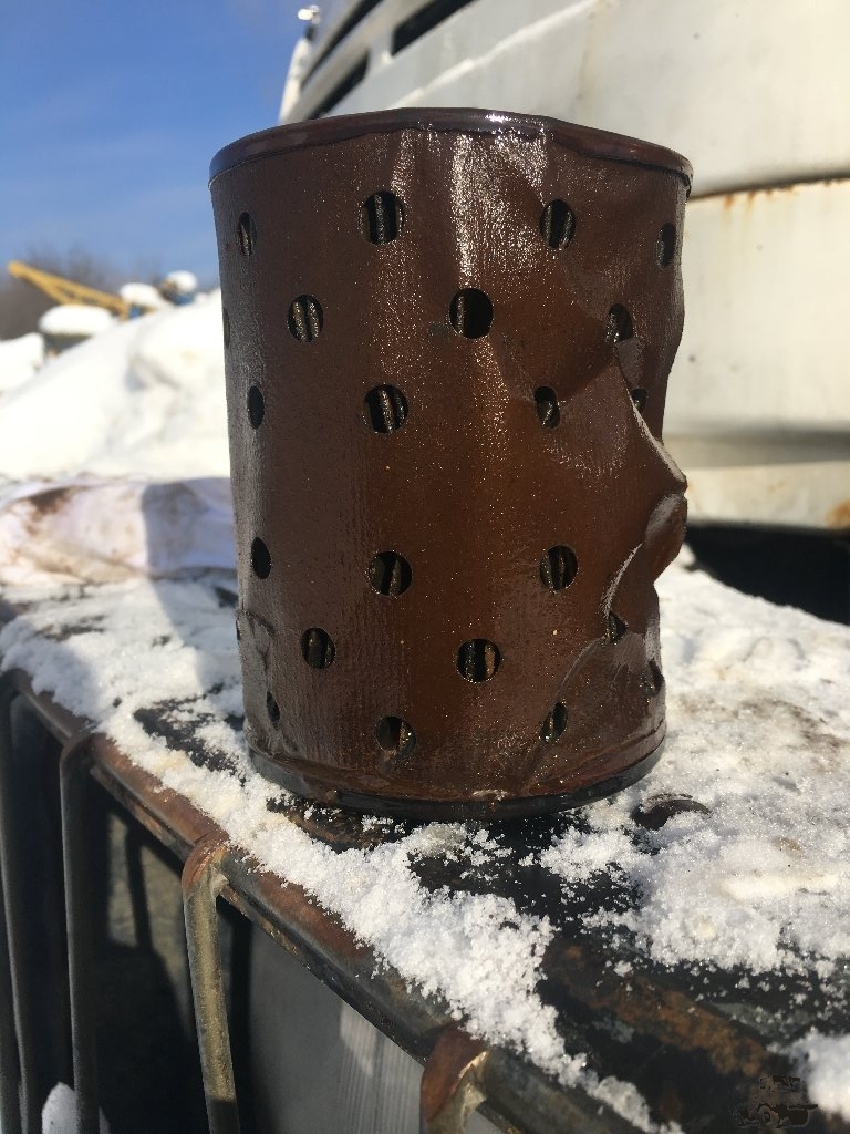

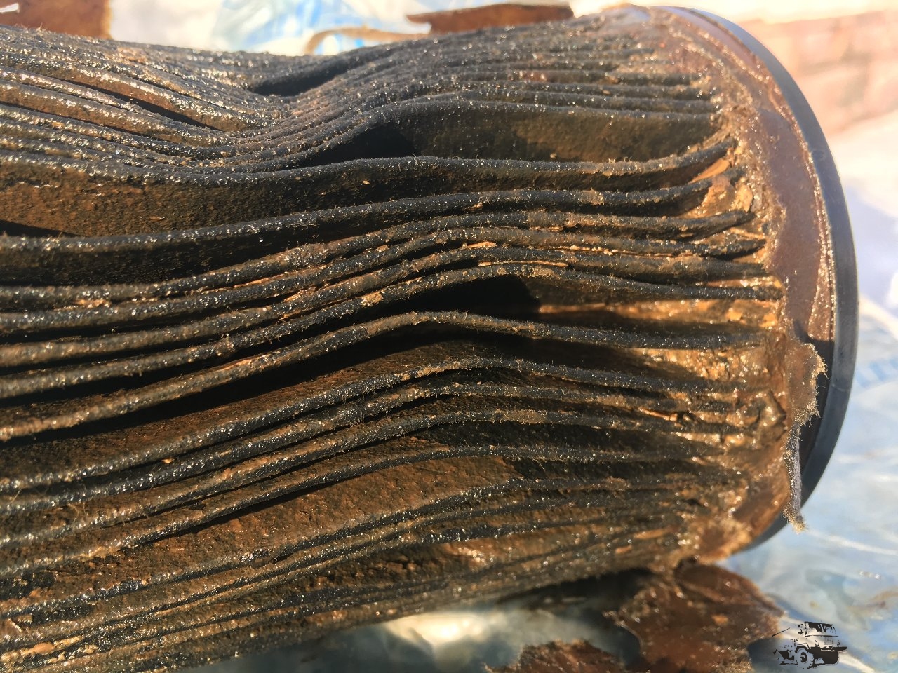

открыл причину околевания подкачивающего насоса....
На днях по холодку не смог завестись, даже с новым ТННД....
Не, я всё понимаю, -18 да и солярка летняя, но что-то совсем не было даже попыток хоть одним цилиндром пукнуть....

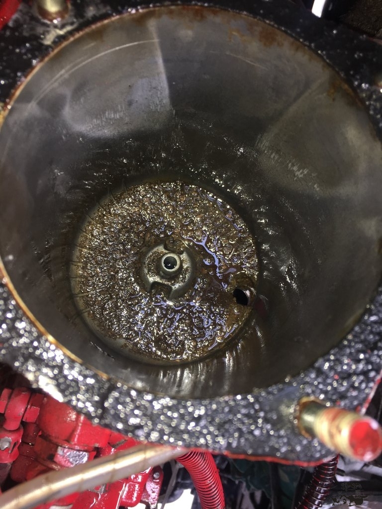

Решил проверить фильтр тонкой очистки топлива на предмет водички в твёрдой форме.
Открыл и удивился....
По размышлению о причинах пришёл к выводу что год назад я переносил фильтр грубой очистки топлива , а переносил я его потому что на покатушках у Бравесов обломал крепление "родного". Тогда лопнула крышка и образовалась щель, и в тех лужах могло подсасывать какашки в топливную. Ну или из бака, но это вряд ли...
Понятное дело, ТННД, который расположен до ФТОТ, от такой чистоты топлива и загнулся....

Не похоже,что солярка летняя,а вот фильтр давно своё отработал.

Фильтр подобного образца срочно заменить на нормальный! Я конечно понимаю что картридж для него стоит три копейки в базарный день, а вот ремонт "чеха" потом выйдет минимум в 20 тыр. Поэтому настоятельно рекомендую купить площадку под современный фтот , а сам фтот использовать от MAN'а (кстати и дешевле и намного качественнее степень очистки).
Сейчас поищу фотки для понимания....

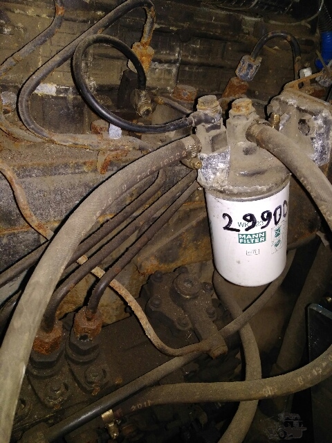

Так выглядит.

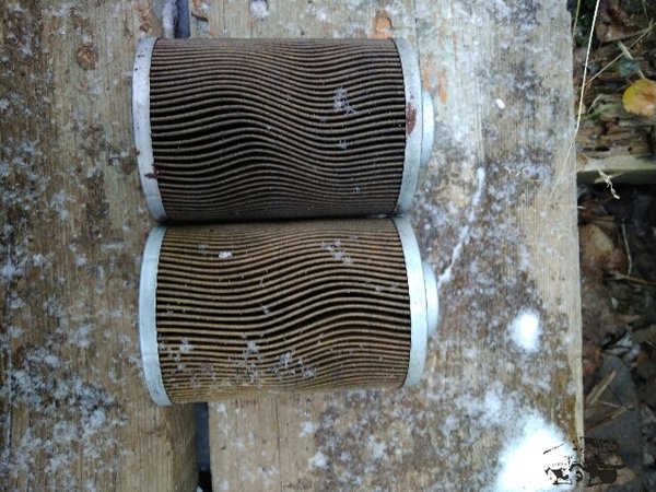

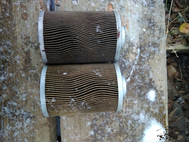

Вундервафля, или авто на базе шасси ГВА-3848.51
Потроха данного фильтра,правда спарка.

В общем площадка фильтра нужна как на фото
Код для заказа у него вроде как 245-1117081
Также под него производяться разнообразные кронштейны.

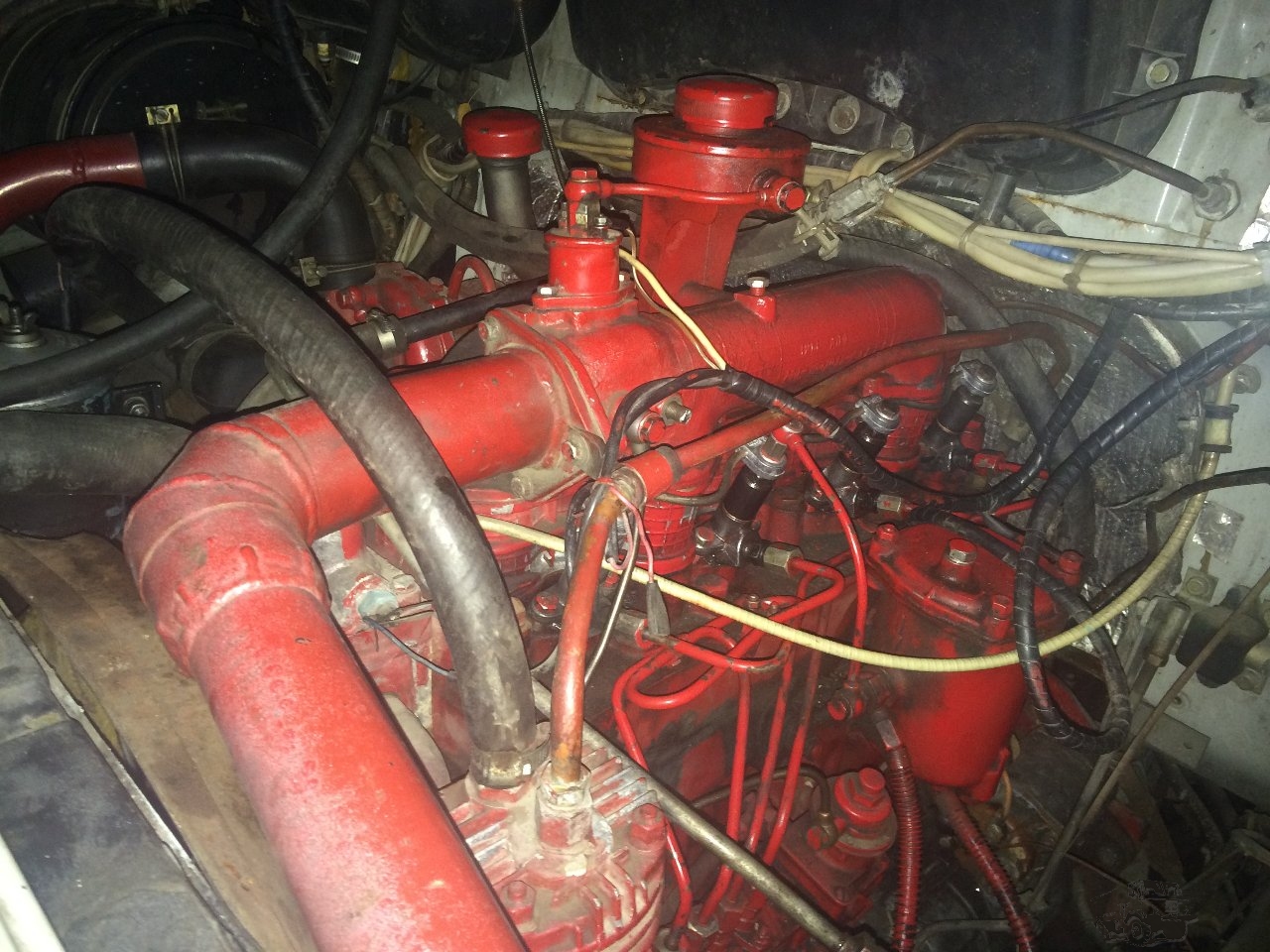

Можно фото подкапотного с видом на ФТОТ?

Димac писал(а):[post]368197[/post] Можно фото подкапотного с видом на ФТОТ?

Димac писал(а):[post]368196[/post] В общем площадка фильтра нужна как на фото
Я правильно понял, что надо брать
1) кронштейн 245-1117081
2) фильтр MANN (какой у него номер не смог понять по фото)
