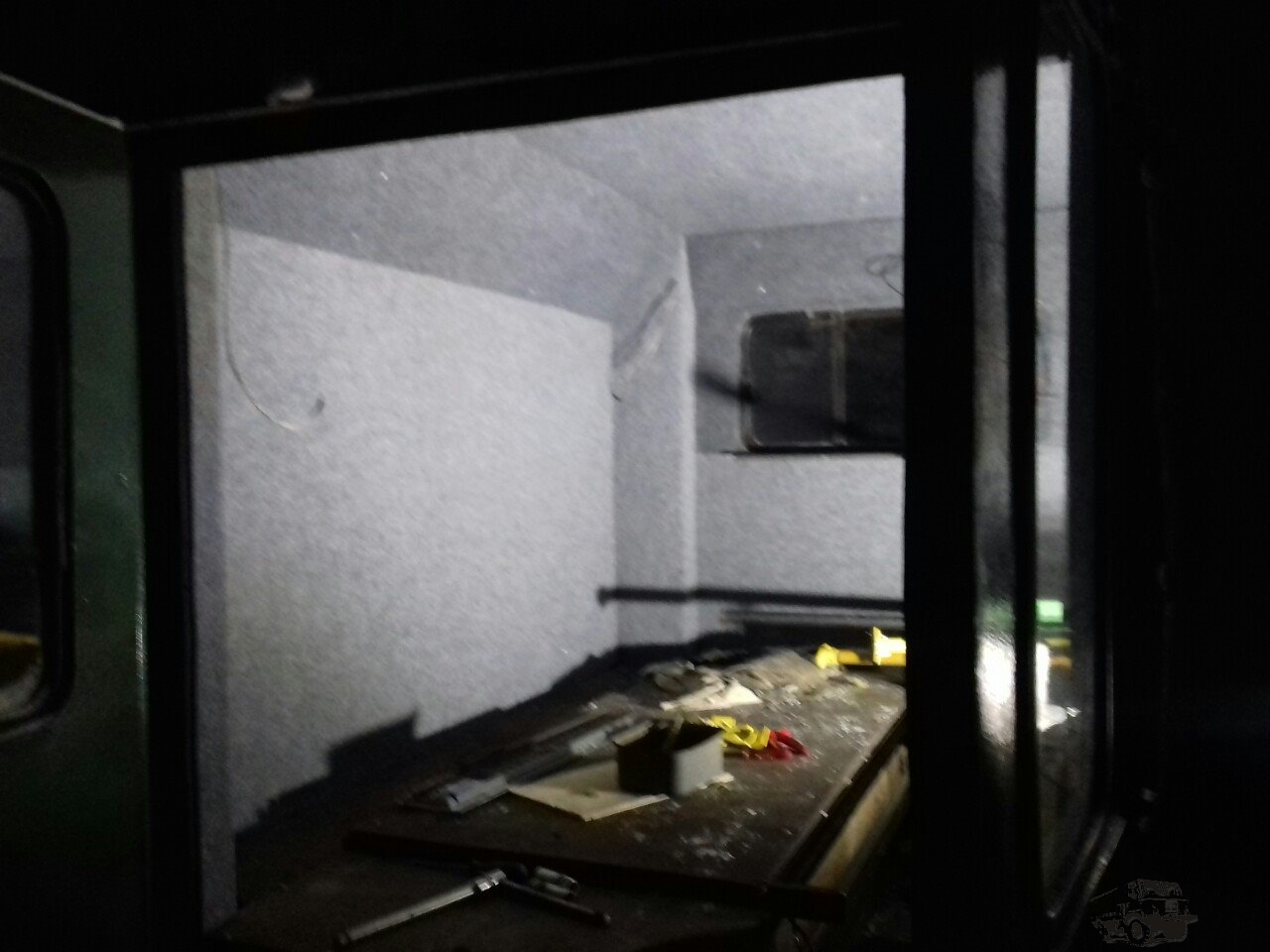

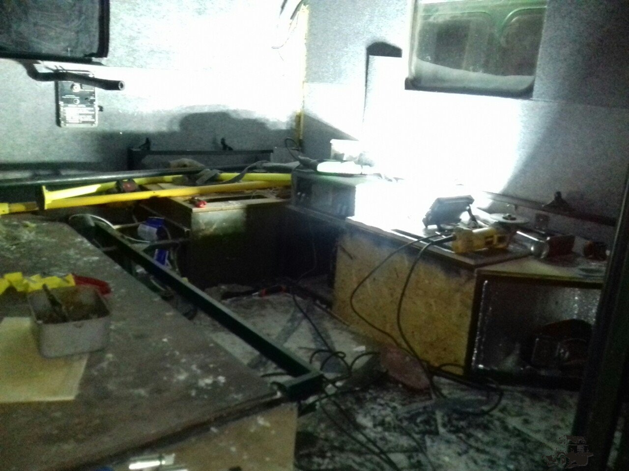

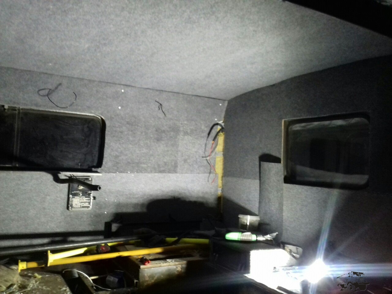

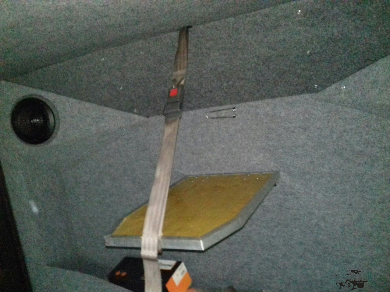

Зима идёт, машин к весне строится. Обшиваю кунг: утеплитель, фанера, ковролин.

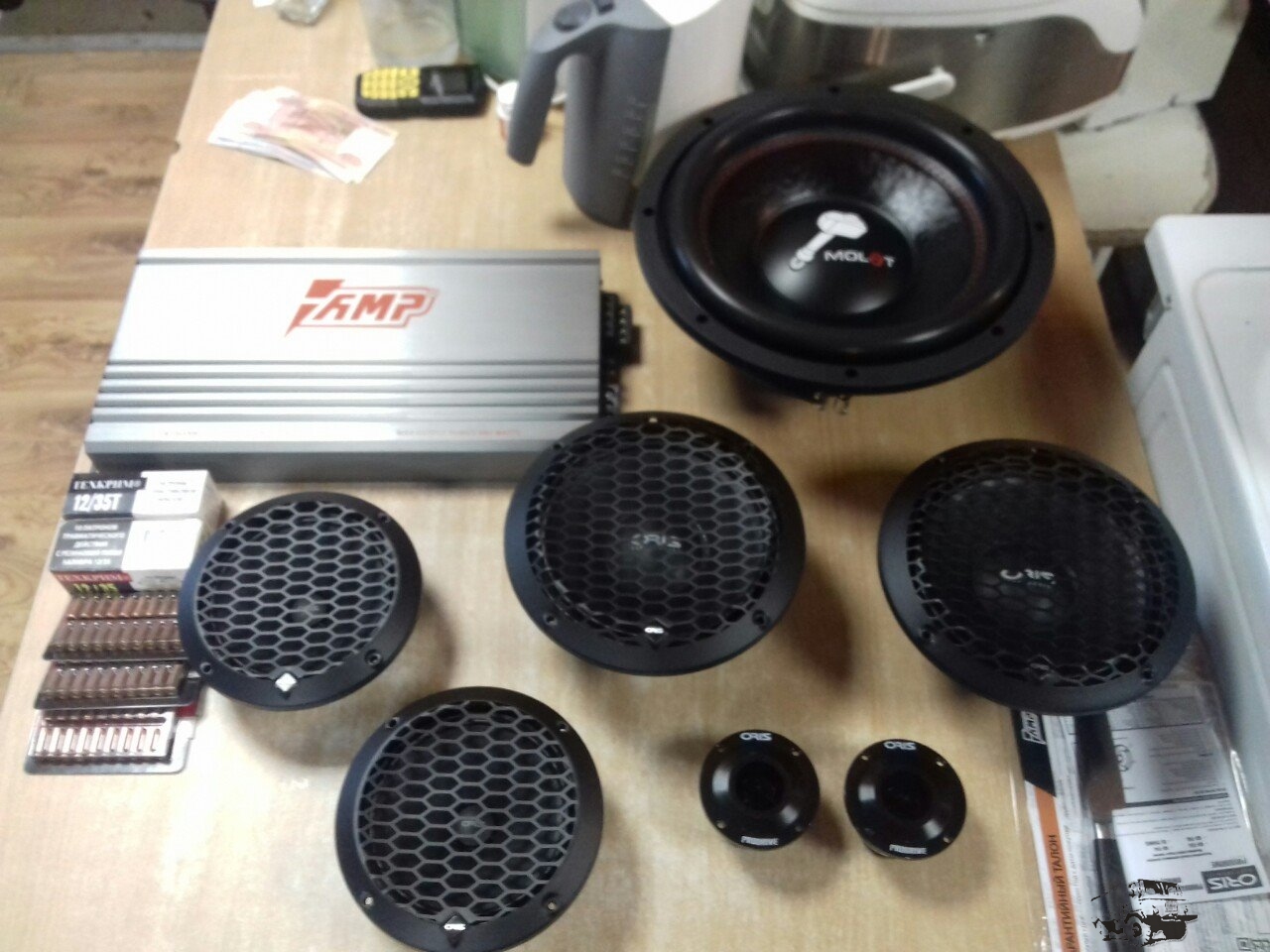

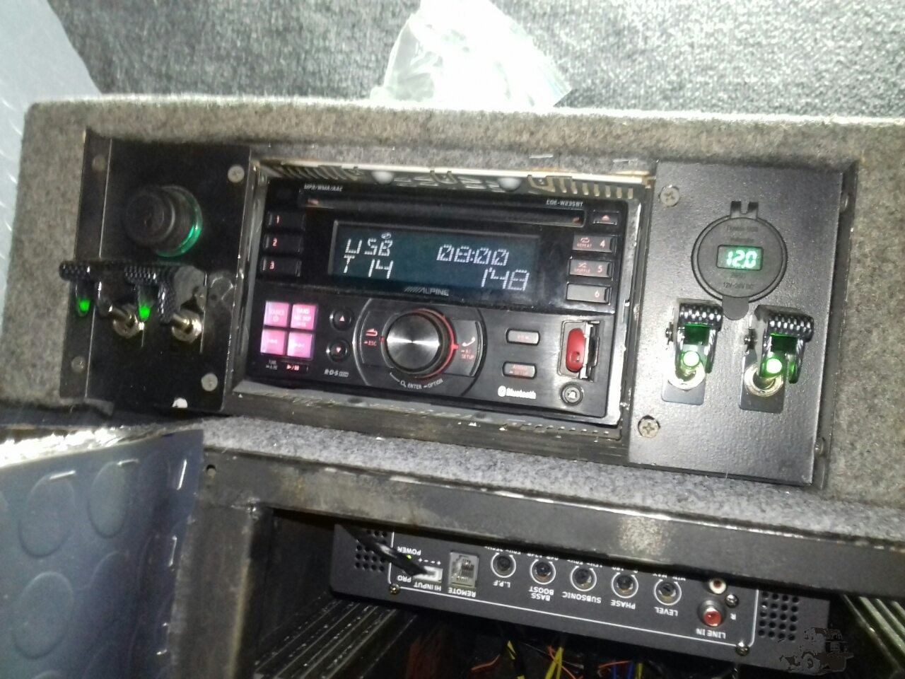

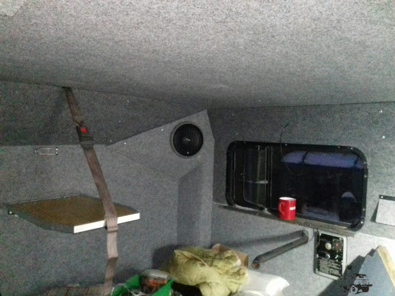

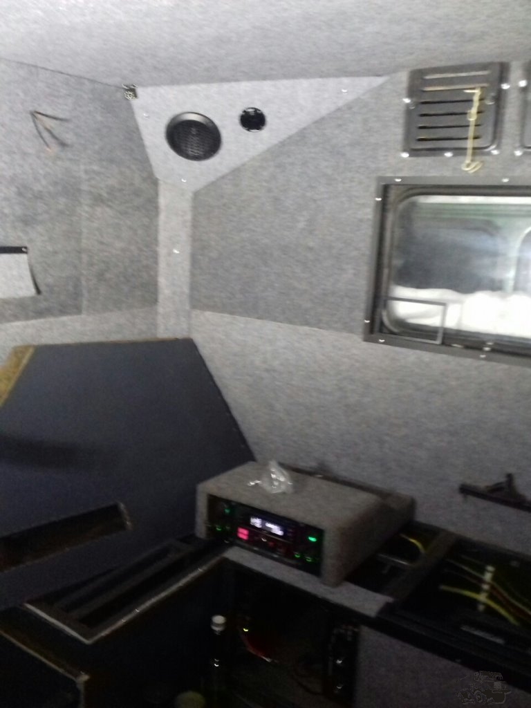

На 20 тыр закупил в кунг акустики эстрадной.

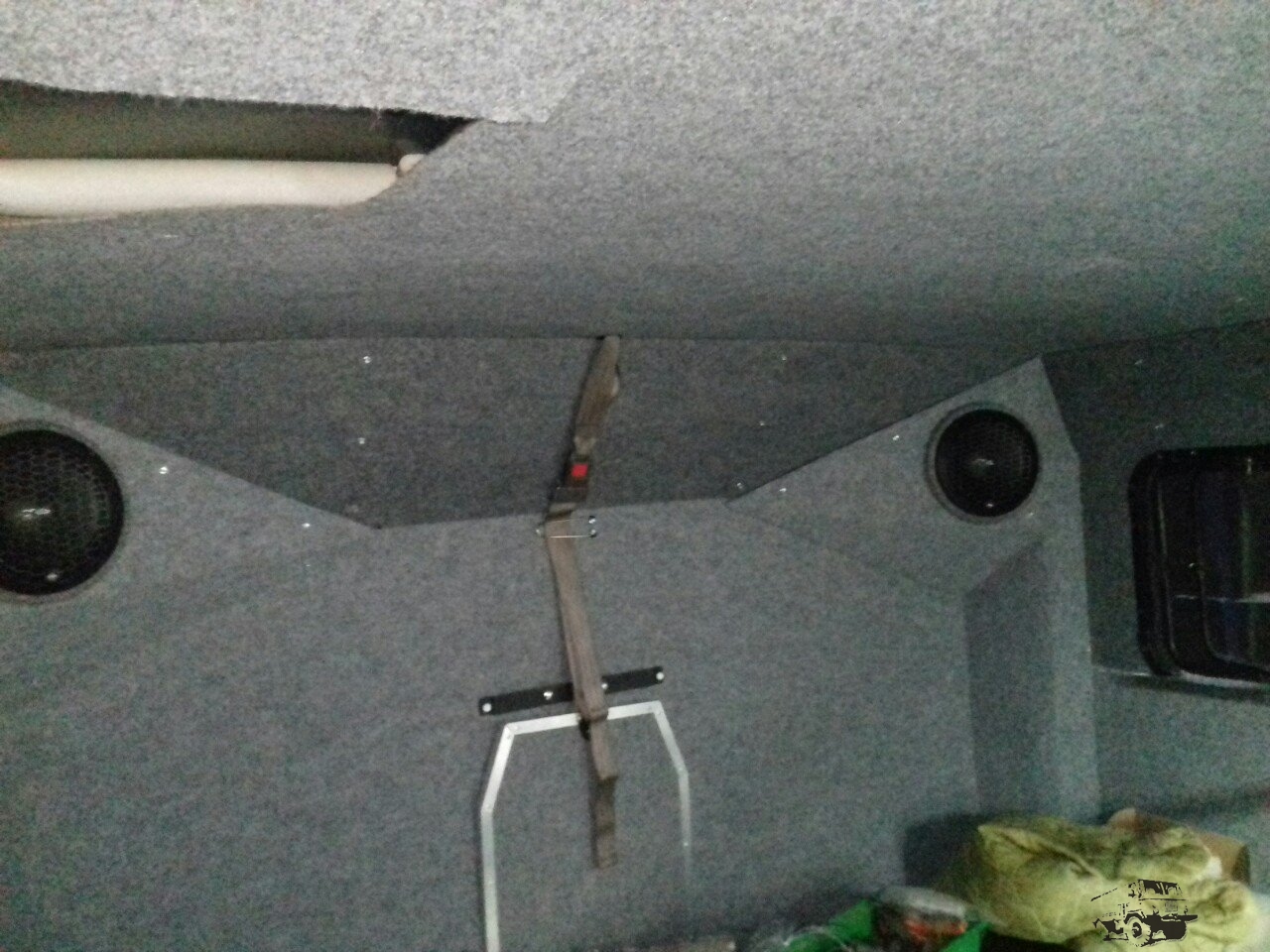

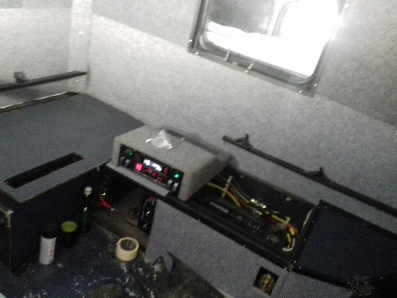

Скоро закончу наконец кунг:
