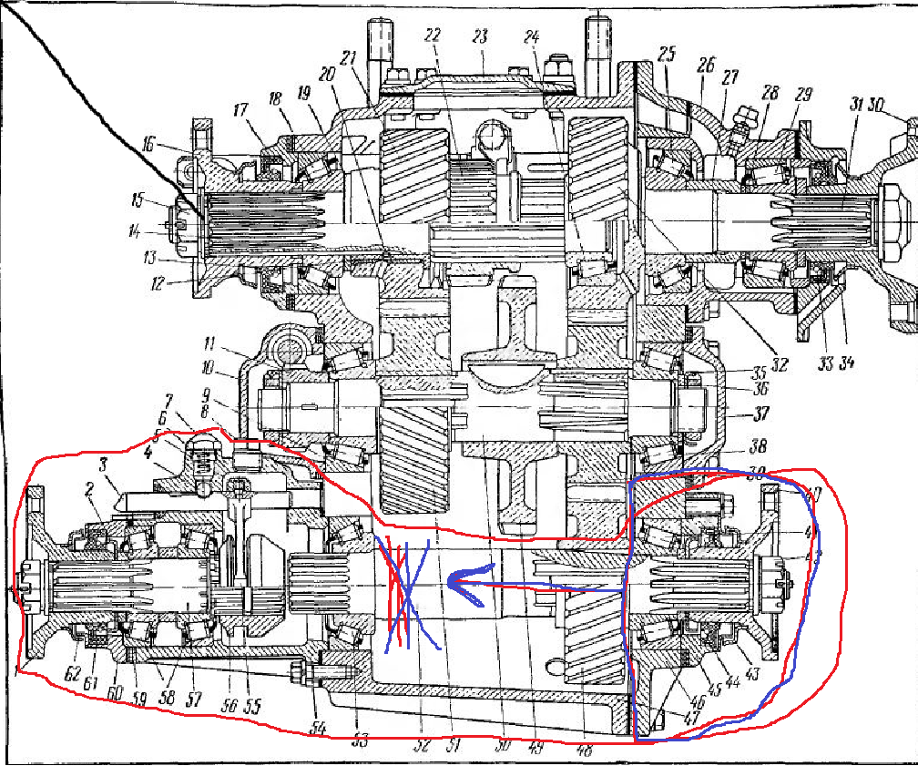

Эдуард100 писал(а):Жень 157 раздатка вот де как тихоходная
я не собираюсь ставить всю раздатку в сборе, из её потрахов в теории можно собрать отключаемого "порасёнка" , там всё необходимое для этого есть , нужно изготовить вторую крышку под подшипник и укоротить вал ,
Сообщения: 4812
Re: STAR-66
как то вот так

А может все проще, хотя и не так истетично, валяясь под авто... Переделать подсоединение кардана под 4-х болтовые соединения, как у тех же газонов. Тогда снять-поставить будет пара десятков минут. За одно рассмотреть вариант доступа не снизу, а сверху, через какое-нить технологическое отверстие.
Сообщения: 4812
Re: STAR-66
Папуся писал(а):А может все проще, хотя и не так истетично, валяясь под авто... Переделать подсоединение кардана под 4-х болтовые соединения, как у тех же газонов. Тогда снять-поставить будет пара десятков минут. За одно рассмотреть вариант доступа не снизу, а сверху, через какое-нить технологическое отверстие.
переделать в теории можно , нужен как минимум для эксперимента 1 зиловский кардан и 2 присоединительных хвостовика ,
технологических отверстий с верху точно нет и не будет, и по любому нужно будет вывешивать хоть одно заднее колесо для совмещения крепёжных отверстий ,
так что либо с полуосью эксперементировать ( не понятно правда как поведёт себя кастрированный мост на дальнем пробеге , сателиты не порубит) ,либо строить муфту включения в место промопоры

А не лучше будет две левые части раздатки взять(вал переднего моста)? Где муфта стоит? Шлицы одинаковые,подшипник двойной... Корпус выточить только и короче будет,как надо и детали стандартные....Два вала переднего моста в сборе,жепами друг к другу,короче..... :D А корпус по валам нарисовать можно и вилку переключения вписать. Ось кольцами резиновыми можно уплотнить.
Сообщения: 4812
Re: STAR-66
AlexM писал(а):А не лучше будет две левые части раздатки взять(вал переднего моста)? Где муфта стоит? Шлицы одинаковые,подшипник двойной... Корпус выточить только и короче будет,как надо и детали стандартные....Два вала переднего моста в сборе,жепами друг к другу,короче..... :D А корпус по валам нарисовать можно и вилку переключения вписать. Ось кольцами резиновыми можно уплотнить.
возможно и лучше , останавливает только отсутствие таких раздаток в нужном количестве , а покупать 2 раздатки тыс за 15 каждую для экспериментов , что то не хочется ,
попадётся под руку дешевле чем металлолом ,будем экспериментировать.
StasR
Сообщения: 1454
Re: STAR-66
Сообщение StasR »
[ref]harli[/ref], а стоит ли укорачивать вал? Выигрыш 150-200мм максимум, при потере первоначальной прочности.

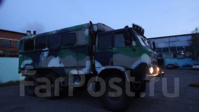

Этож конечно еще догадаться надо делать фото машины для продажи вечером.
тут оставить или в профильной ссылка уместнее будет ?
Сообщения: 4812
Re: STAR-66
А это от куда???
Сообщения: 2069
Модель: IFA
Откуда: Каменск-Уральский
Re: STAR-66
Сообщение Petrov_kamensk »
обьява видна.
там маленькая точечка в конце текста есть :)
Междуреченск.
они там любят всё большое и полноприводное, прага на больших колесах тоже оттуда была.
