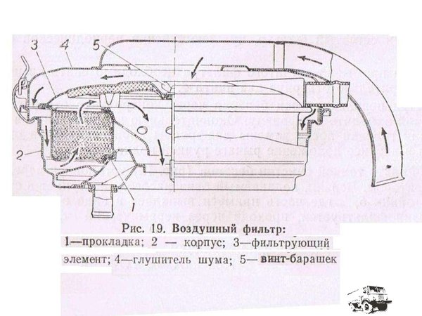

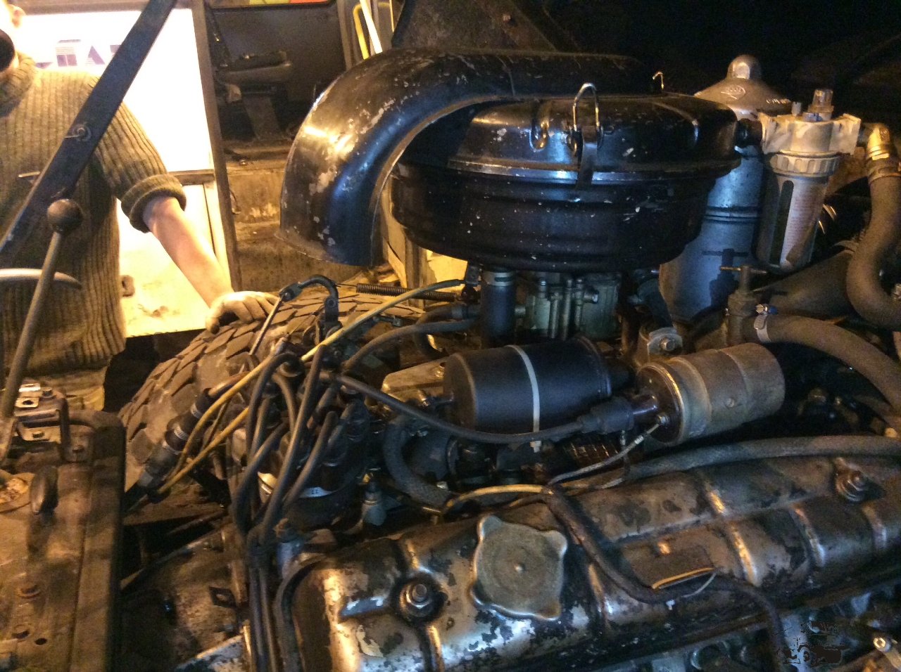

Вот вариант установки
il031
Сообщения: 2085
Откуда: Белгород
Моя Шишка
Сообщение il031 »
А это что за воздухан такой ?
DOTTORE
Сообщения: 1961
Моя Шишка
Сообщение DOTTORE »
Один из вариантов родного шишижного

Все, понял из общего вида. Это простой фильтр-кастрюля, только еще с верхней крышкой.

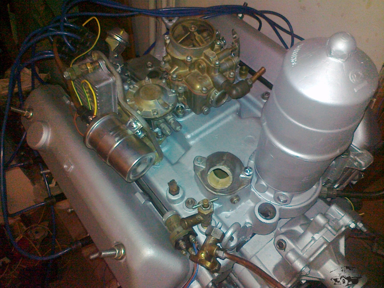

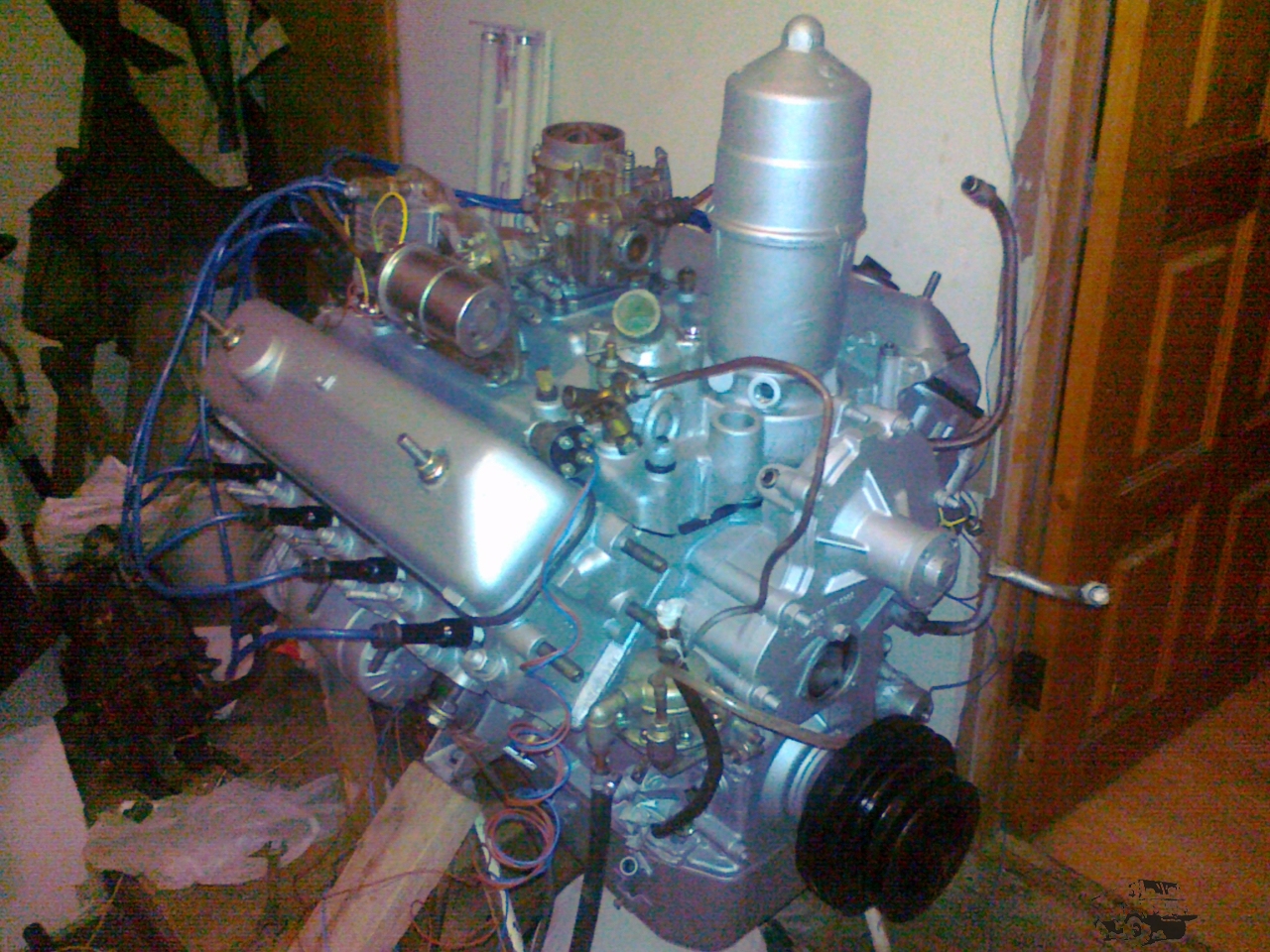

Товарищи, вопрос по установке мотора на его место. У меня там стоят родные лапы с БРДМ. Я знаю, что правая лапа на 66 своя литая с креплением генератора. А левая простая штампованная. Можно ли использовать левую лапу от БРДМа ?
А пока что выглядит так.

Если можно "пять копеек". Прихвати сваркой шкивок на помпе.

Sergey56 писал(а):[post]344004[/post] Если можно "пять копеек". Прихвати сваркой шкивок на помпе.
Да, видел, как радиаторы рубит, надо полуавтомат подтянуть...
