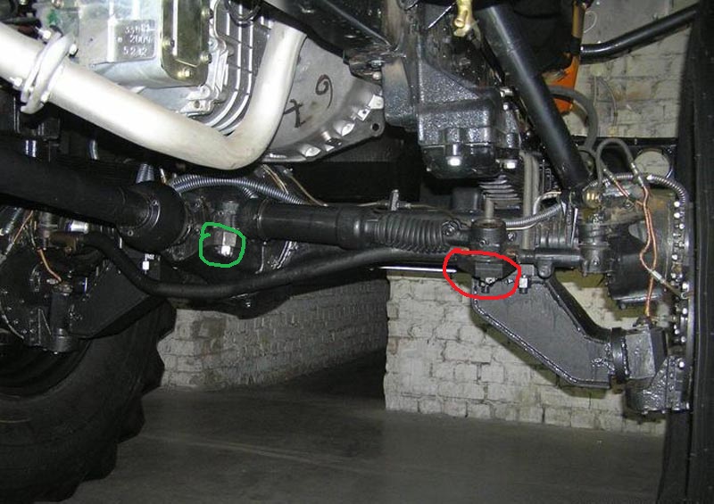

Следующий этап строительства моего монстра-установка силового цилиндра от Урала.С этим все более менее понятно,соответствующая тема на форуме присутствует.Но там люди точили палец под наше отверстие в кронштейне,который к мосту крепится.Разговаривал сегодня с токарем по поводу проточки пальца,говорит ни в коем случае не точить,палец имеет спец.термообработку и при хорошей нагрузке либо отломится,либо погнется.Посоветовал обварить кронштейн пластиной толщиной не менее 10мм и развернуть отверстие под ураловский палец,а другой конец цилиндра закрепить при помощи цельной пластины приваренной к поперечной тяге.Так и буду делать 8)
Буду делать на примере снегоболотохода Сивер.Вот нарыл фоту в инете.Считаю этот вариант оптимальным,т.к он заводской.Может есть у кого еще варианты?Поделитесь фотками 8)

у тебя ураловский цилиндр?вот фотка
