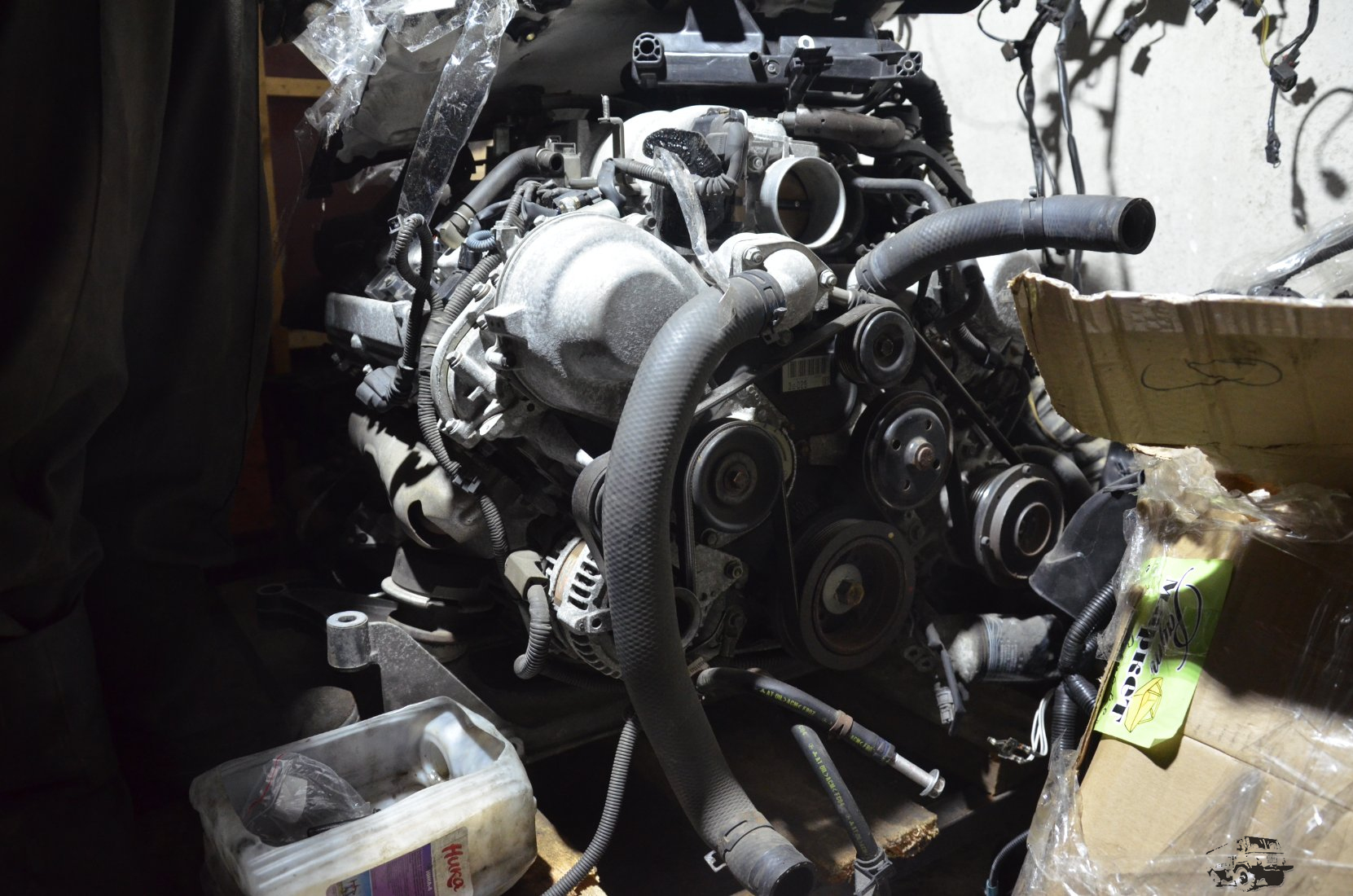

Собрали мы с Ромой классный ЗМЗ-41 , приехал он давно ко мне и долго стоял у Шишиги как видно из ранних видосов ,но всё не мог приступить к сборке
Пока то да сё и тут как то Рома в разговоре о Шишигах выкидывает мне фото Японского мотора вид с боку или в ПАЗике и я понял, что 41 вый я уже ставить не буду . Продал мотор, что в принципе хватило купить СВАП комплект из Владивостока.

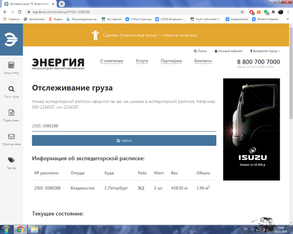

Вроде есть какие то бумажки чеки транспортных перевозок и вообще документы к мотору и т.д. Подбил денежку ,чтоб максимально посвежее год и поменьше пробег. Получилось вытянуть рестайлинговый с 6-ти ступкой порядка 100.000 т.км. Ну вопрос про скрученный пробег или нет я не готов сказать. До этого пообщавшись с Ромой понял, что ни как не завязаться сделать совместный проект. Хоть других людей на тот момент не было к кому обратиться, но что я точно понимал ,что нужно собирать именно такой конструктор.

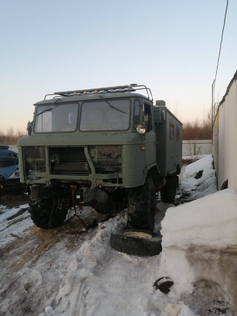

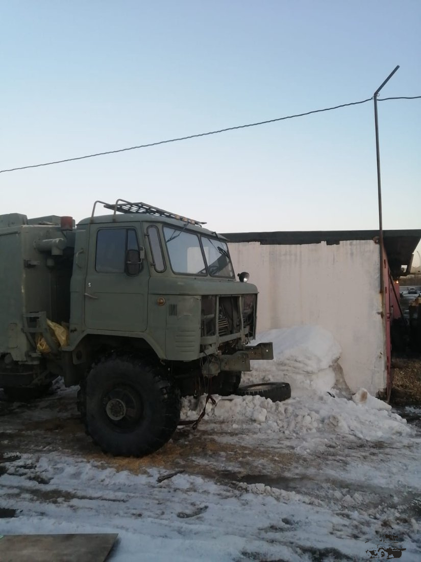

На данный момент передвинули Шишигу после зимы поближе к месту работы ,что бы далеко ни бегать и пробуем продвинутся в сборке. ГАЗон пока зимовал здорово примерз к земле, местной лебёдкой для передвижения легковушек ни чего не получилось . Вызвали эвакуатор - так он сжёг лебёдку. На следующий день приехал Камаз и дело пошло - сдвинул как пушинку
Коробки с запчастями конечно классные думаю Шишига обрадуется таким шелобушкам которых отродясь не видела

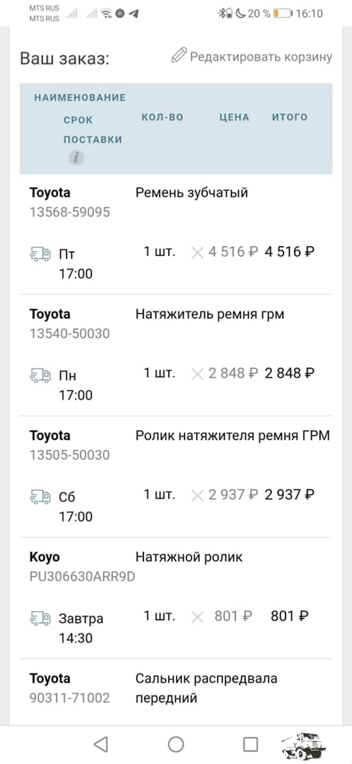

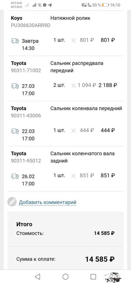

Дополнительно купил запчастей ГРМ, Ролики, сальники , сразу обслужить перед установкой. Так же купил всё фирменные масла, гидроусилитель , потому как штатный электрический и есть альтернатива штатно встаёт на тоже место- склеим его с рулевкой шишиги. Ну прочие мелочи коих достаточно..

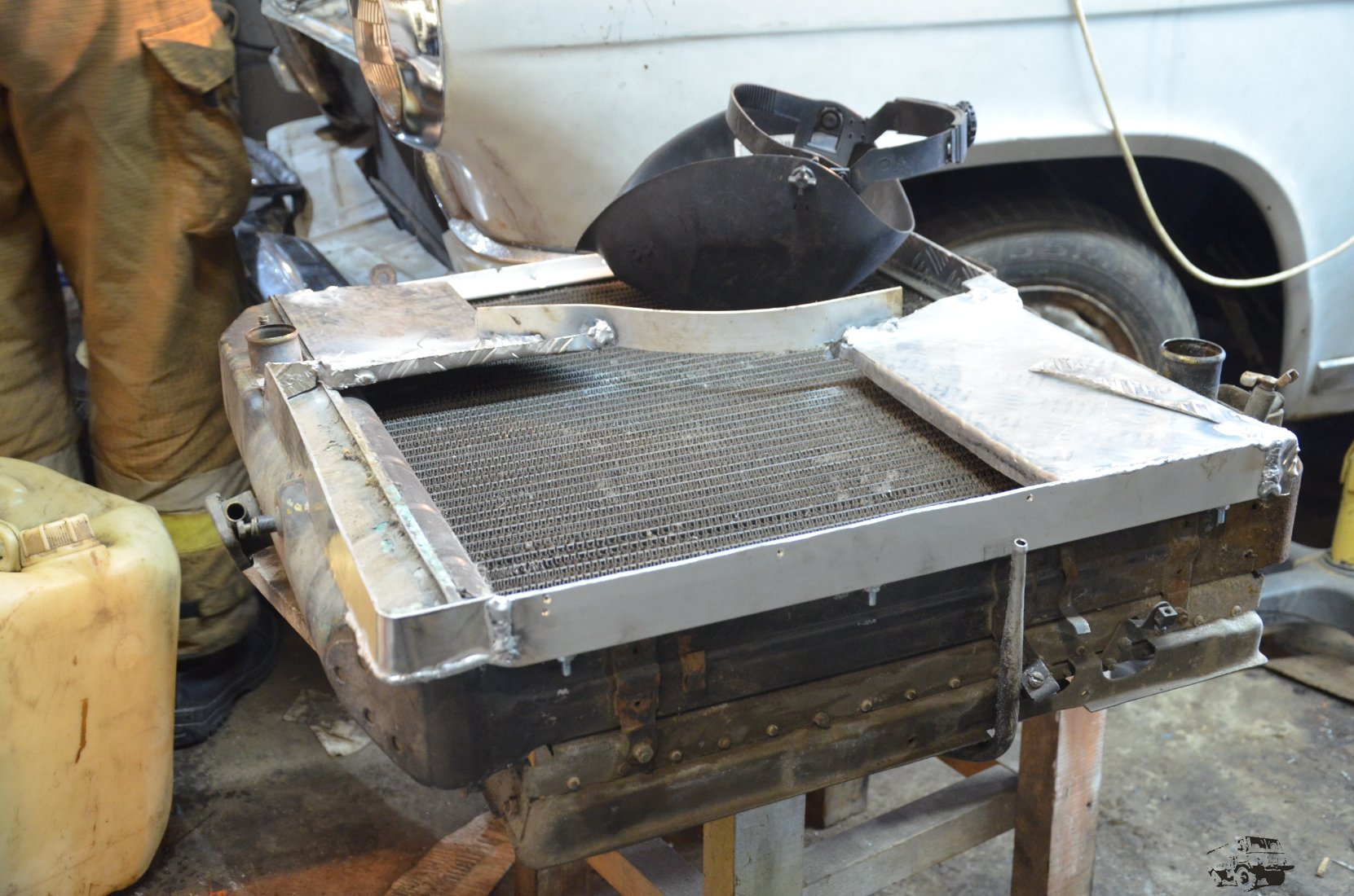

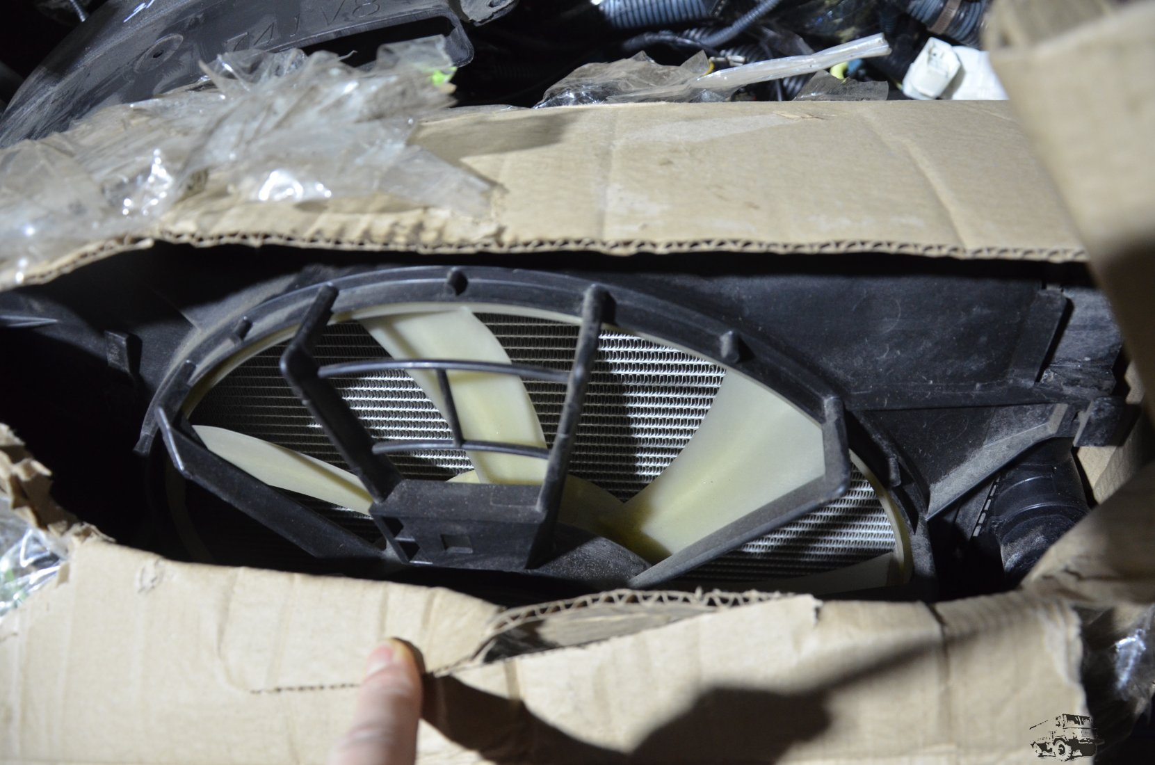

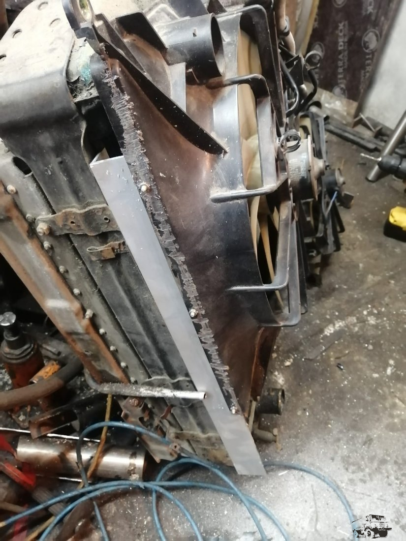

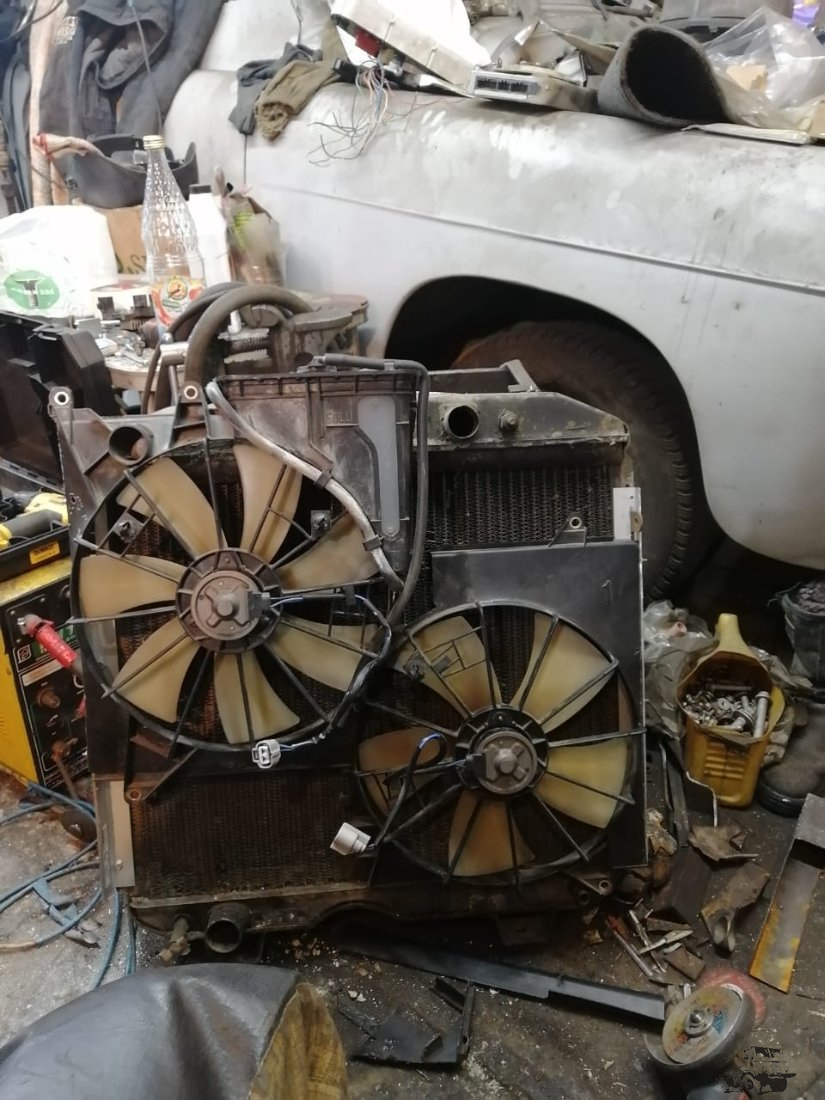

Пока подгонка как впихнуть не впихуемое
Радиатор Тайоты гораздо шире штатного ГАЗоновского - хочется штатный дефузор с вентиляторами тепловым контроллером и разширительным баком уложить на штатный Шишиговский радиатор. Пробуем заколхозить частично сваренный из алюминия и совмещенный с штатным пластиком
Не знаю ,что в итоге получится- попытка не пытка
Не знаю ,что в итоге получится- попытка не пытка У вас нет необходимых прав для просмотра вложений в этом сообщении.

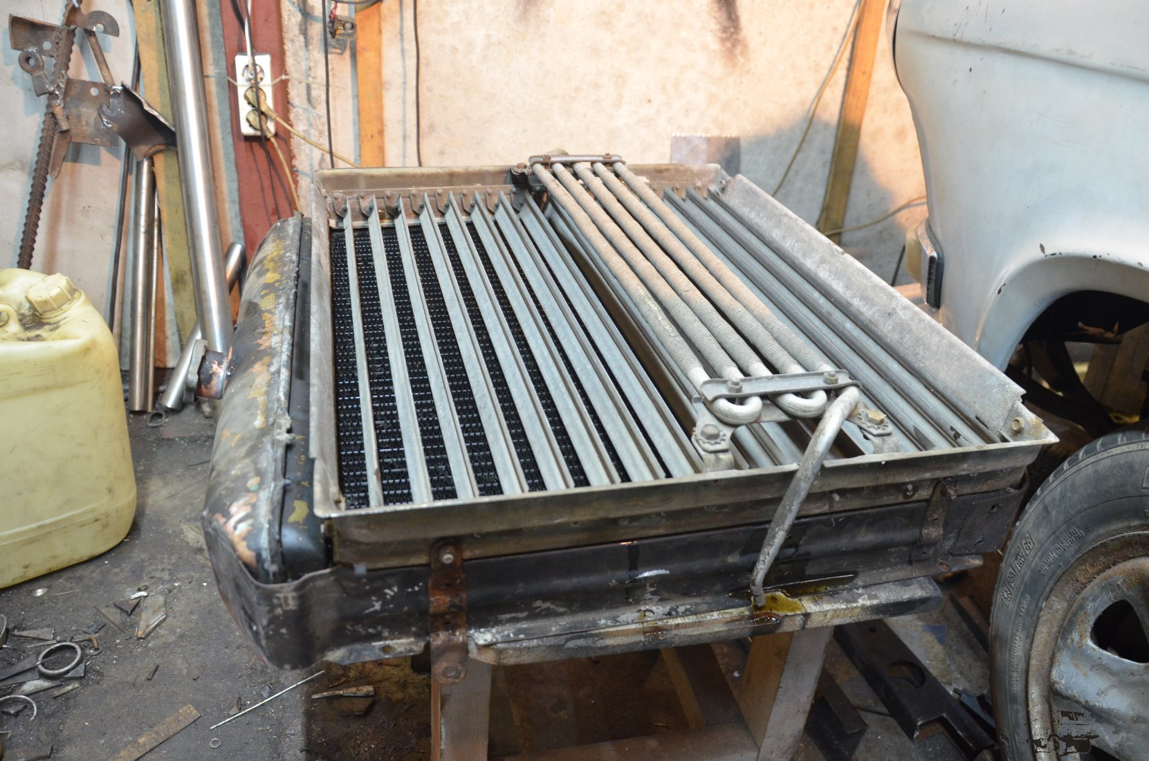

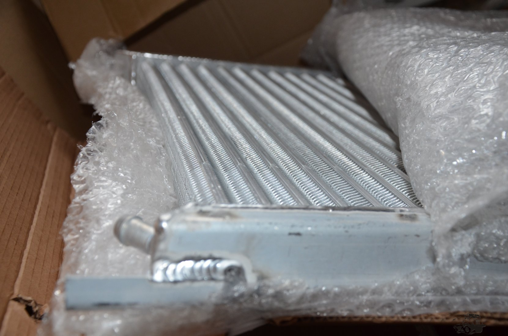

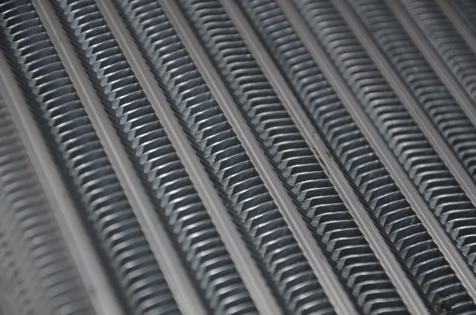

Купил радиатор охлаждения масла АКПП от МАЗа Зубрёнок. Он дорогой , но алюминиевый и большой думаю теплоотдача с избытком - может в грязюке Автомат не перегреется с таким. Но это не точно
И в завершении хочется поставить перед на масляный радиатор тоже электрический вентилятор

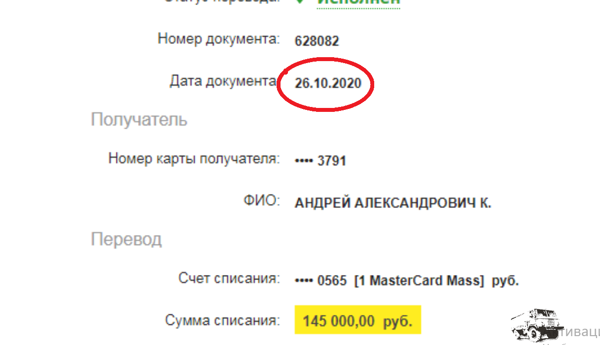

serega.kam писал(а):[post]452127[/post] замены мотора можно считать от даты оплаты за мотор?
не.. всё это начало собираться в 21 примерно..

Виталий, какие интересные новости! Как у тебя хватило выдержки так долго скрывать такое )))
Почему не захотел вентилятор от мерс W211 ???
Он четко по размеру с нашим радиатором и прекрасно дружит с Тойотовски датчиком температуры.

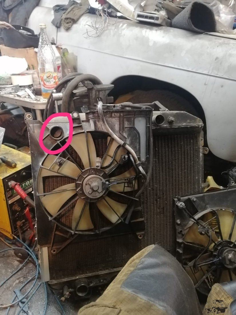

Vivanov76-SPB писал(а):[post]452124[/post] Радиатор Тайоты гораздо шире штатного ГАЗоновского
- Vivanov76-SPB
- Сообщения: 4409
- Откуда: Санкт- Петербург
- Благодарил (а): 10 раз
- Поблагодарили: 45 раз
Евгений_НСК писал(а):[post]452132[/post]
это хороший вентилятор..

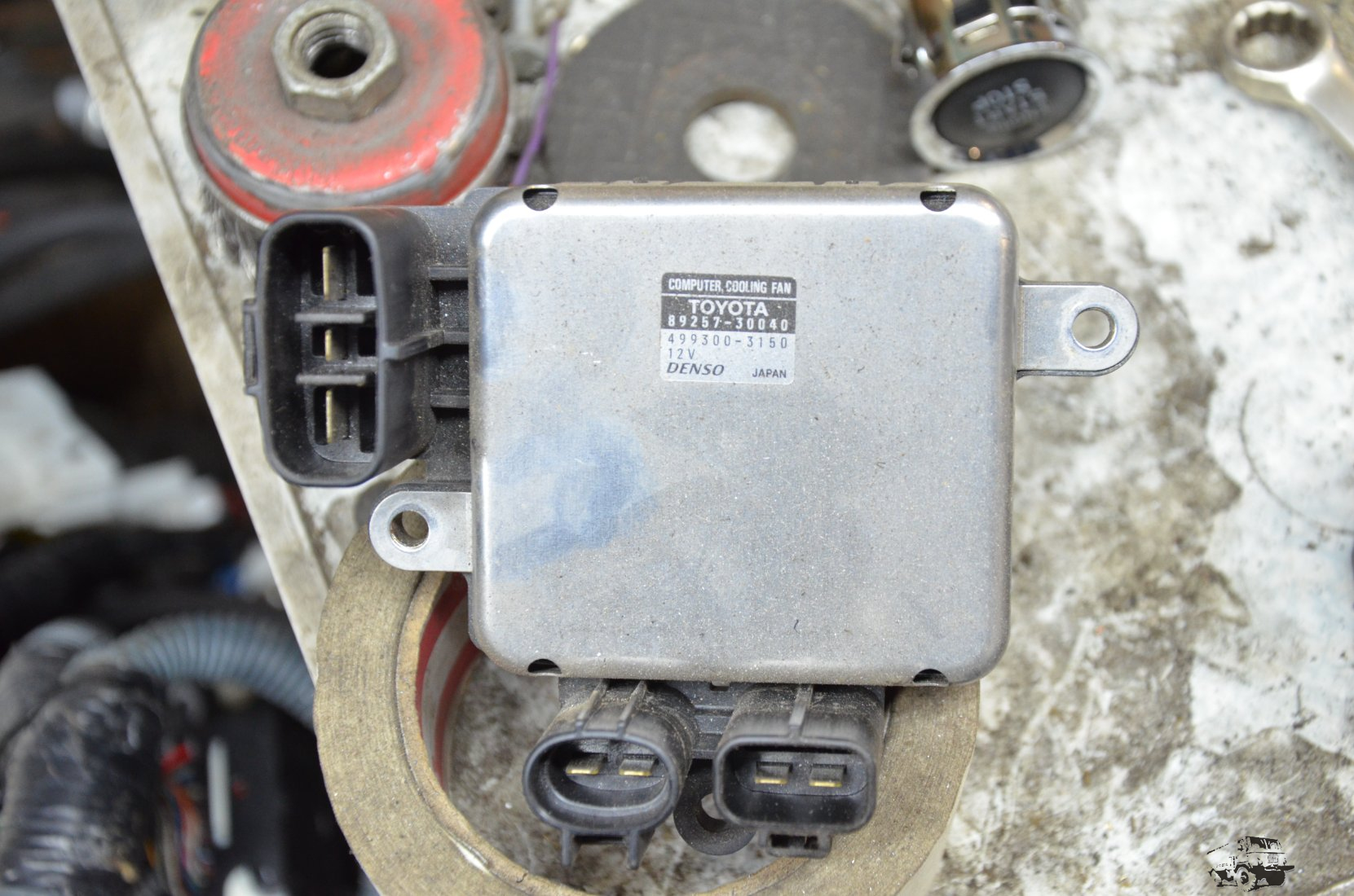

Евгений_НСК писал(а):[post]452132[/post] Он четко по размеру с нашим радиатором и прекрасно дружит с Тойотовски датчиком температуры.
Эта тема уже перетёртая порядком

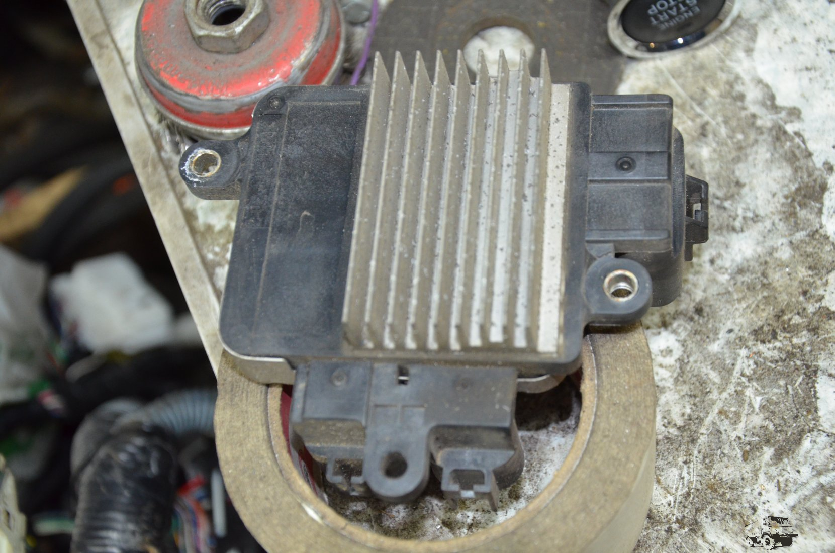

У меня два вентилятора штатные уверен там есть аварийный режим если один выйдет из строя второй его подхватит. И возможно ещё какие то функции прописанные к мозгах -которые можно прочитать на компьютерной диагностике.
Потом штатный родной контроллер и родные мозги управления все этого, штатные силовые провода отпрессованные на заводе с родными клемниками. И точно на заводе всё подогнано под все режимы работы с испытаниями .
Потом вентиляторы разные, верхний с большим числом лопастей или их разворотом, нижний с другими лопастями наверно согласно разогреву радиатора, думаю они будут тонко равномерно обдувать радиатор- но это не точно
Потом сам контроллер с радиатором расположен в определенной части радиатора , я повторю его расположение в новом диффузоре для точности тепловых измерений.
Далее на штатном диффузоре расширительный опять же штатный бак со всеми трубками, штуцерами- думаю это круто и удобно при сборке.
И если посмотреть на фото суммарная площадь вентиляторов на радиаторе прям максимальная, думаю при таком расположении вентиляторы вообще могут не включаться -продув максимально эффективный, что наверно будет важным в жару в болотине.
Ну и потом вентилятор от Мерседес по хорошему (не очень укатанный) стоит 15р. примерно , а у меня таких по 15р. ещё много куда нужно пристроить, поэтому у меня курсы кройки и шитья
в плане экономии

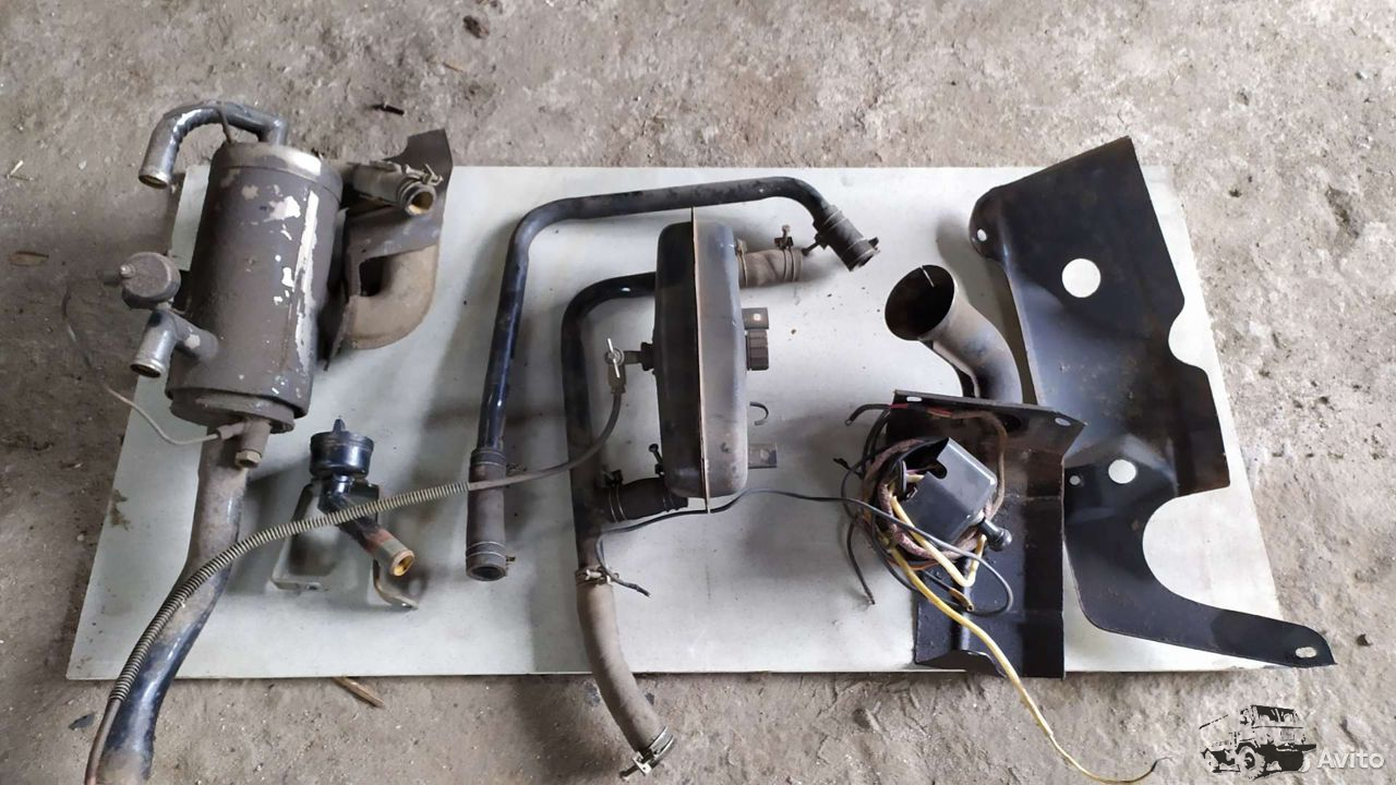

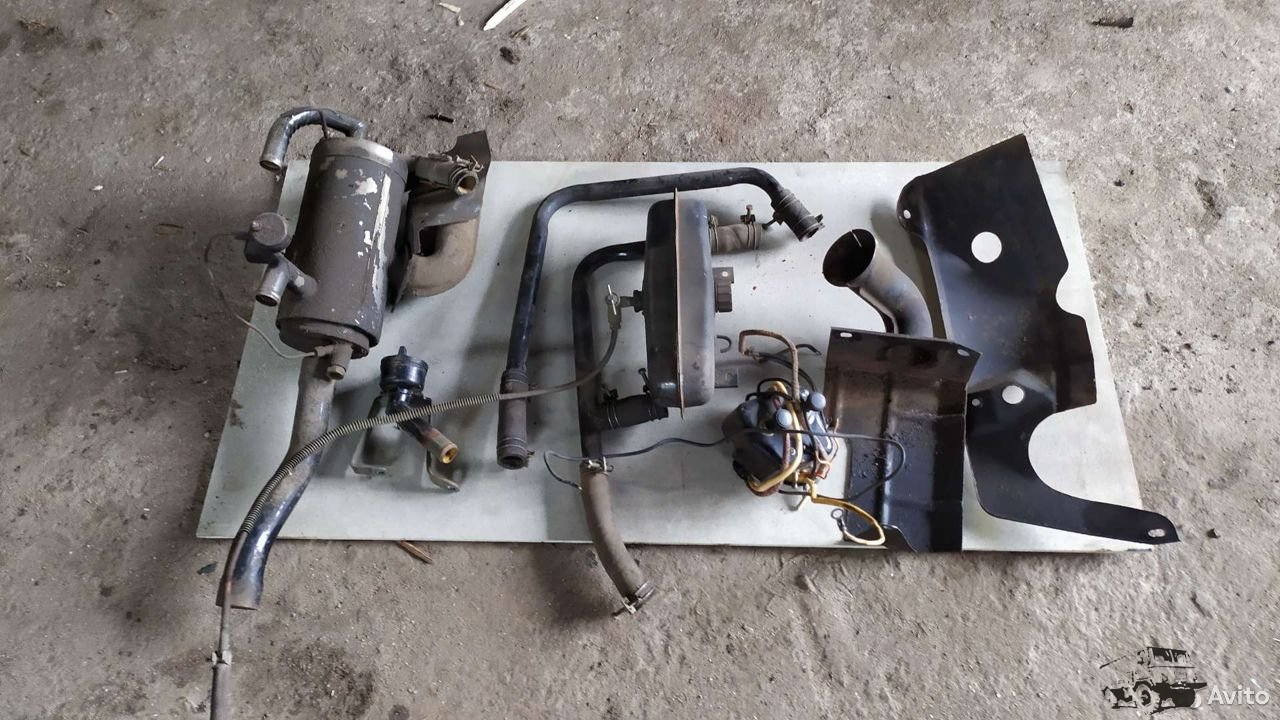

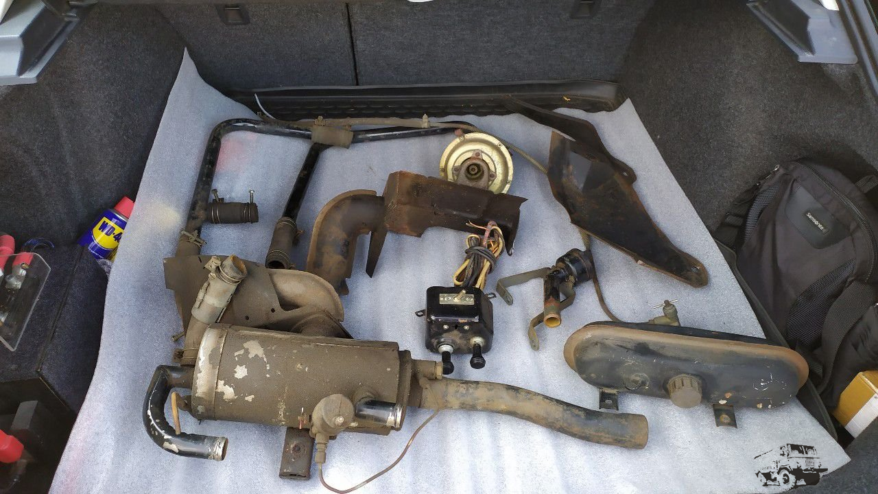

Как ни крути , а не могу отказаться от штатного котла
Свой с мотором отдал Лёхе Амурскому, а потом сам искал себе .. А тут смотрю продаёт кто то комплект и даже типо не использованный. Ну это станет понятно когда запущу его , а пока лежит ждёт своего часа -нужно будет уже адаптировать под новый конструктор
Комплект 5 р. для такой комплектности думаю норм.
Комплект 5 р. для такой комплектности думаю норм.У вас нет необходимых прав для просмотра вложений в этом сообщении.

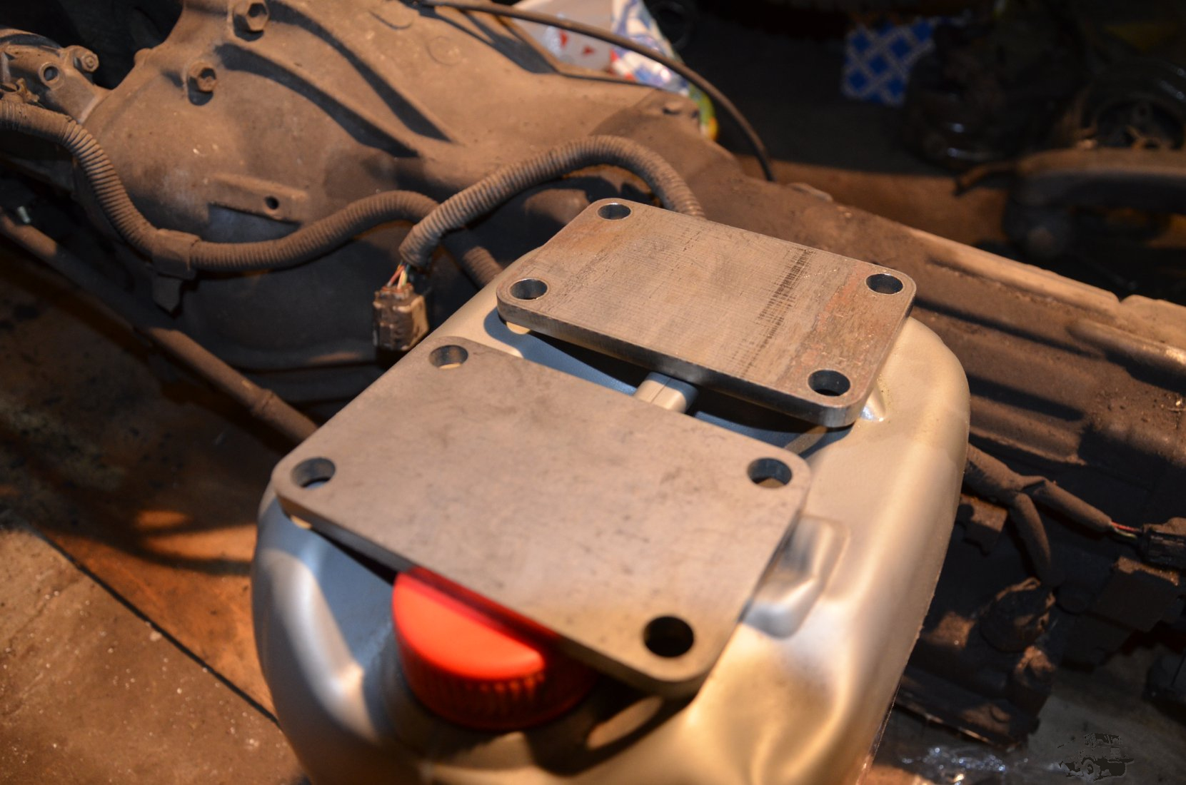

Кронштейны ДВС для Японца

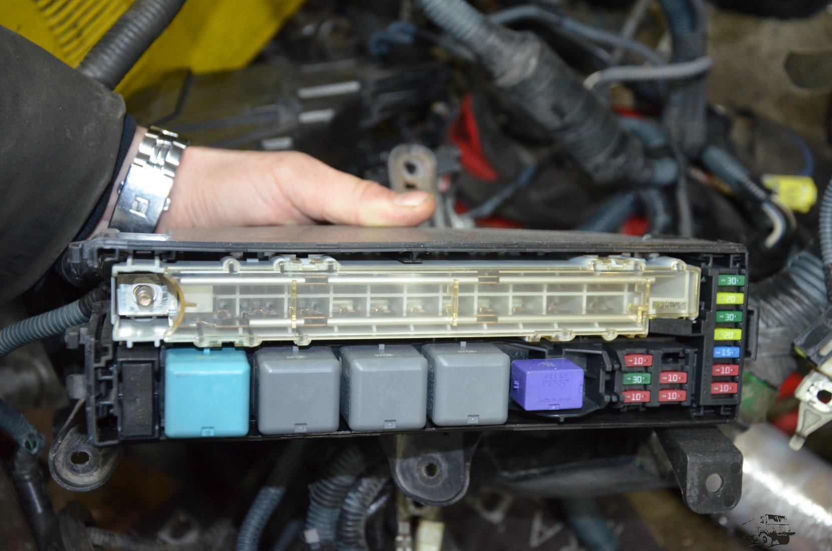

Раньше всё хотел релюшки да предохранители как то в коробку оформить, а тут всё родное в косах уже есть и от Тайоты
