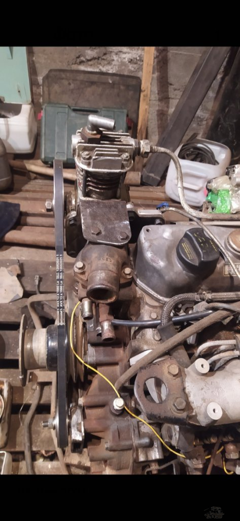

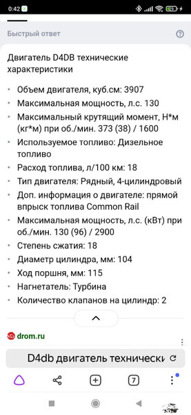

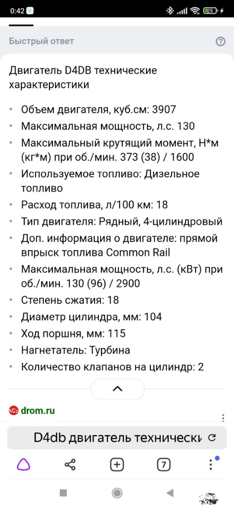

Масса, высота? Ход, диаметр поршня? Маховик с корзиной, сурьёзно смотрятся.
Сообщения: 4696
Поблагодарили: 205 раз
Вес в районе 330 кг,КПП около сотни.Высоту точно не помню,примерно как ЗМЗ без карбюратора.Масляный насос впереди,надо подваривать поддон 66 и укорачивать маслозаборник,в результате должен сесть ниже.Сцепление 300мм,запчасти дешовые.

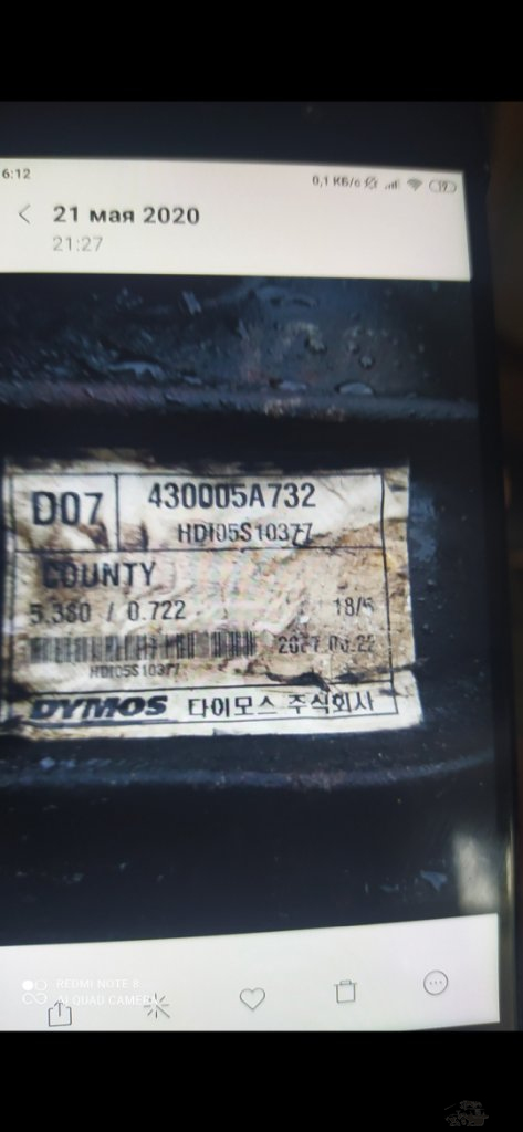

Шильда кпп
.Ком слева,кулиса тросовая,кронштейн кулисы на колоколе.

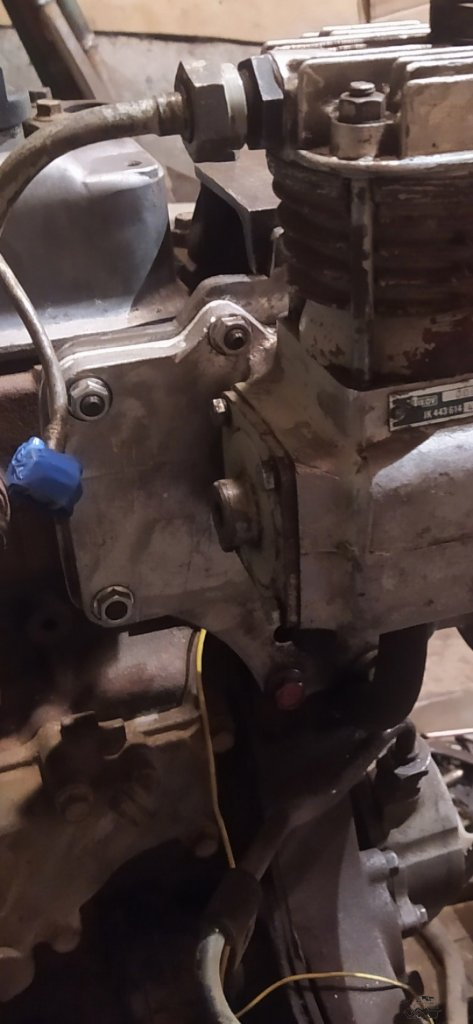

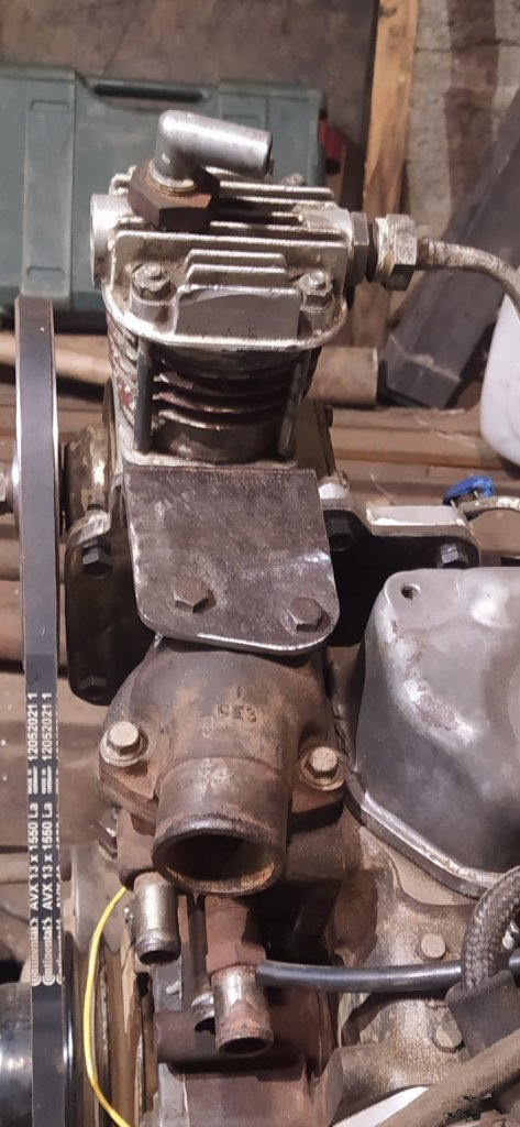

[ref]kolinz[/ref], а подробных фото компрессора нет ? Лапы крепления , диаметр шкива и может шильда какая с его характеристиками ? :shock:

Да, повеселее, чем 245 - й. Но всё равно, по массе килограмм 100 в плюс.
Сообщения: 4696
[ref]Инженер74[/ref], если беспокоит масса,можно мотор в базу задвинуть и тогда поддон разворачивать не надо.

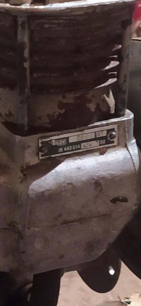

[ref]Vivanov76-SPB[/ref], диаметр шкива 1к1 с шкивом коленвала.Не пойму какие лапы тебя интересуют,на этом компрессоре их нет.Шильду увеличил,компрессор jikov.

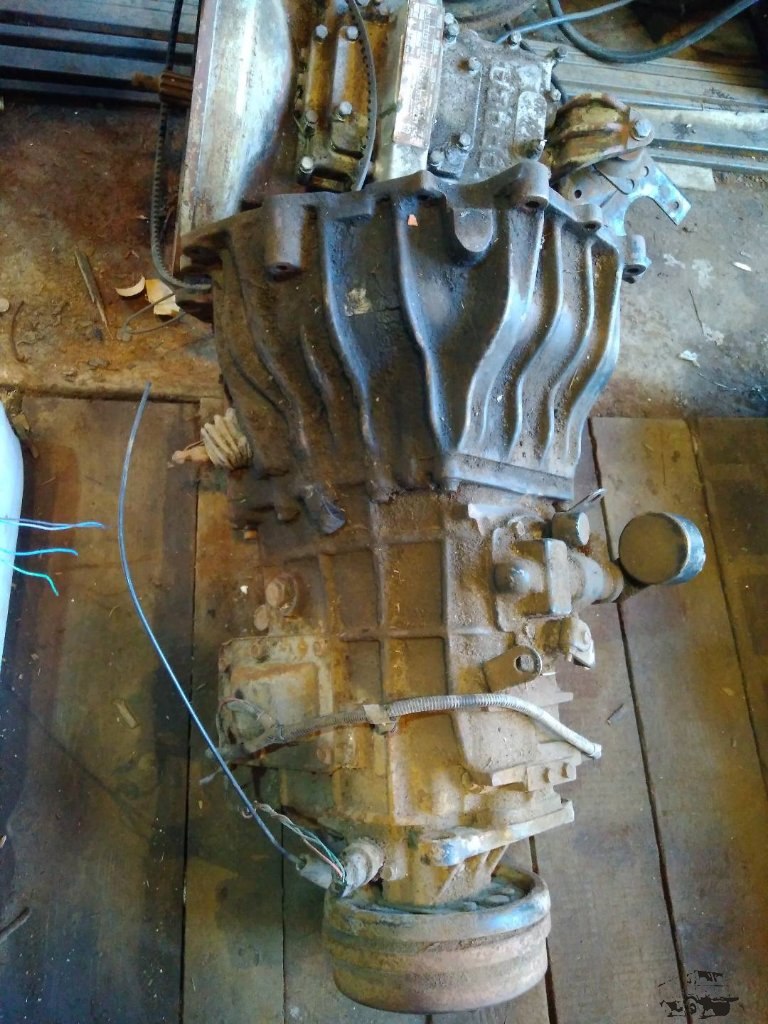

kolinz писал(а):[post]428761[/post] можно мотор в базу задвинуть
Наверное можно. Но, надо смотреть, как на это посмотрит кардан. Коробка - то тоже, поболее родной будет?
Сообщения: 4416
Инженер74 писал(а):[post]428766[/post] надо смотреть, как на это посмотрит кардан. Коробка - то тоже, поболее родной будет?
Думаю если МКПП то проблем с карданом точно не будет , а вот если АКПП (как правило длинные все ) То тогда может быть проблемой.. :shock:

kolinz писал(а):[post]428764[/post] Не пойму какие лапы тебя интересуют
я неправильно выразился про лапы.. Все правильно . Спасибо всё видно..

Коробка такая.
.от штатной наверное на 15 см длиннее.Весит может меньше 100 кг,не взвешивал,но с устатку,одному в легковушку тяжело закидывать.

Да и коробас - то не очень большой, вроде. Может и обойдётся, минимумом переделок.
