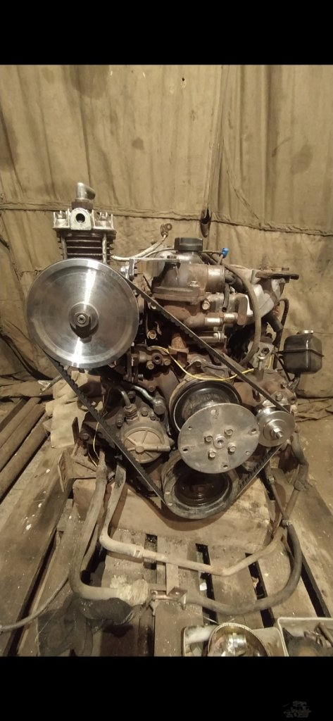

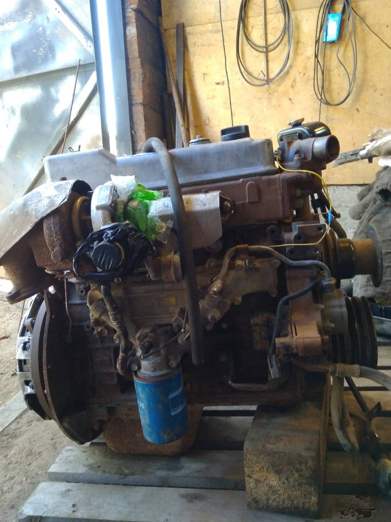

Я всю жизнь езжу на дизелях.На 66 бензин,вот это реально муторно и дорого,да ещё постоянно думаешь,как бы что не отсохло.Нынче дизель обвязал компрессором,ставить руки не доходят.

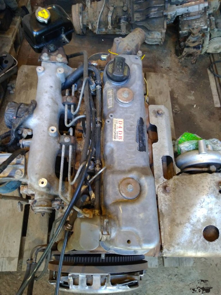

kolinz писал(а):[post]428735[/post] Нынче дизель обвязал компрессором,ставить руки не доходят.
Что за Дизель ?
Сообщения: 4635
Благодарил (а): 48 раз
Поблагодарили: 191 раз
d4db,он же 4d34t mmc.
Сообщения: 4395
Поблагодарили: 43 раза
kolinz писал(а):[post]428742[/post] d4db,он же 4d34t mmc.
с какой машины ? :shock: :?: Так то выглядит компактно . Должен по идее хорошо уместится под кабиной :shock: :idea:

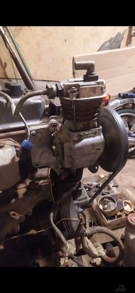

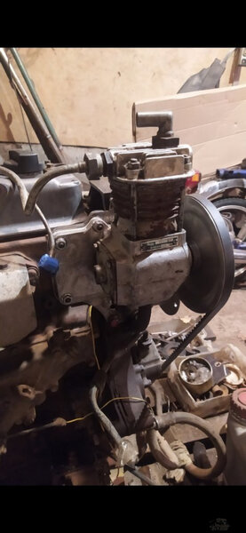

[ref]kolinz[/ref], А , что за компрессор воздушный ?
Сообщения: 4635
Компрессор от мотора avia 712
. Сам мотор,что-то на 5 см короче ЗМЗ.По замерам,если передние опоры оставить на месте,задняя опора получается под опорой кабины.
Сообщения: 4635
Мотор брал с автобуса хундай Каунти,такие же стоят на hd 72-78.

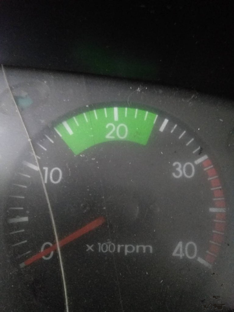

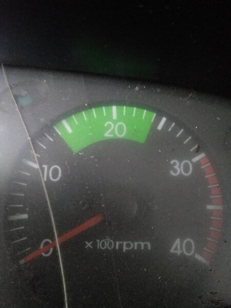

Тахометр от него.
Как видишь,зелёная зона 1000 оборотов,крутится до 2900 130 сил 370 нм.Можно отвязать до 3200 150 сил 370 нм.
