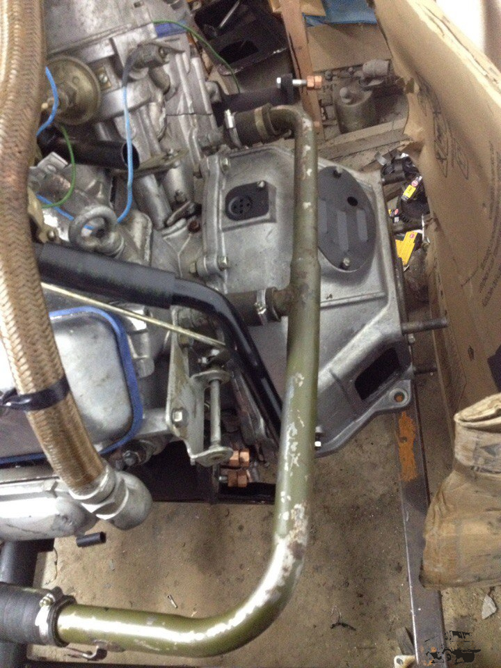

[ref]Alex_Sheremet[/ref], нужно тебе будет на вентиляцию картера (у трамблёра) на пауке трубку сварганить отводящую газы за кабину. в принципе не так важно, но если долго стоишь или в пробке толкаться то газы в кабину будет подтягивать :shock: :idea:
