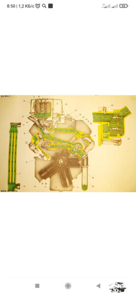

Возможно на урале есть свои хитрости, стандартный камаз имеет краник в нижнем патрубке радиатора через него все сливается, других краников не предусмотрено.

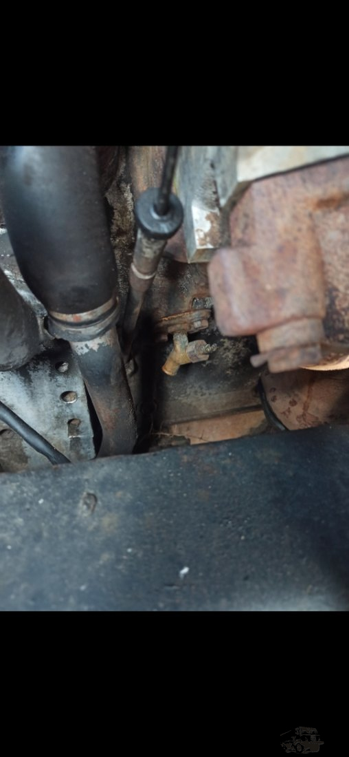

[ref]Dimk44[/ref], не сольётся. Краник на блоке штатный

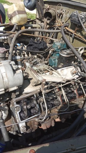

Не много освежу тему и попрошу совета. В конце отпуска все же удалось выкроить три дня. Заменил маслосъемные колачки на клапанах, поставил коромысла на место, настроил клапана, заменил замок зажигания, заменил шланги под капотом и так по мелочи. Притащил аккумуляторы, ну думаю: "Сейчас как!!!!" (С :D ). И тишина....Нет питания на замке зажигания, на приборах, на клавишах, короче нет нигде. Полез под капот, отключил термо-биметаллический предохранитель с рыле стартера провода на него идут (*временно все пока соединил вместе). Что характерно случайно коснулся массы - заискрило, значит питанеие все же есть. Другие провода подергал и рыле. Полная тишина!!! Аварийка работает, все лампы моргают. Ничего практически не трогал по электрике. Поменял обратно замок зажигания -тишина. Потом снова новый воткнул. В чем может быть причина, парни?

Более менее разобрался с электрикой. Многое (эл.проводка) в авто переделано прошлыми владельцами (водителями) авто. В Урале установлен подогреватель. Для него в панели, у самой правой двери отдельный тумблер. Повернув его "в рабочее положение" питание пришло на приборную панель. Существует отдельная кнопка на стартер. Работает даже тогда, когда ключ не вставлен и не подано питание на приборы. Отключил ее. Этот тумблер "пока" оставил без изменений. При повороте ключа стрелки приборов: давление масла, температура стоят на месте, а вот стрелка указателя Дт (топлива) уходит на право. Но стоит вкл.подстветку приборов, то все три: температура, давление и топливо "уходят" в максимальное правое положение. Но с этим более менее понятно, видимо нет массы на приборах. Буду искать.
Но больше всего смутило то, что ДВС крутится стартером, но не заводится.
Я снимал все оси коромсел, заменил маслосьемные колпачки. Потом отрегулировал клапана. Парни куда "копать""?.
Дт подал из канистры, видно, что прозрачный фильтр полный. Качал ручным насосиком. Стартером крутил раз 10.
Клапана начал настраивать как указано на схеме (см.приложен.). Когда застопорился КВ поднял штырек, провернул 2 раза (2 деления) и начал с 1 и 5го, потом повернул 6 раз - 2 и 4й, потом еще 6 раз - 3 и 6, потом еще 6 раз -7 и 8й цилиндры.

ВеАн59 писал(а):[post]456927[/post] Парни куда "копать""?.
С дизелями вы похоже совсем не знакомы. Прокачали попочкой насос(не забудьте открутить штуцер для спуска воздуха), как из него пошла солярка закручиваете и снова качаете, должен быть слышен писк обратного клапана. В КАМАЗе на ТНВД один флажок газ другой глушилка, нужно чтобы глушилка была в нужном положении(положение пуск или работа). Немного откручиваете трубки на форсунках, газ в пол и крутите стартер, крутите с перекурами пока не начнёт из них течь солярка, потом закручиваете их и пробуете заводить. Про регулировку клапанов нужно определить чтобы первый цилиндр прошел такт сжатия , если этого не произошло, то нужно сделать ещё оборот коленвала на 360. Не помню точно как на камазе, но вроде попал метку на маховике, отрегулировал первый цилиндр, потом две дырки провернул 5, две дырки 4, две дырки 2, две дырки 6, две дырки 3, две дырки 7, две дырки 8. Я на ЯМЗ и газиках просто проворачивал ключом на 90 градусов и всё регулировал. Точно так же, 1й выставил, провернул 90, пятый, ещё 90 4й и так далее

ВеАн59 писал(а):[post]456927[/post] Качал ручным насосиком.
Выше уже сказали что нужно воздух спускать, для облегчения этой процедуры на корпусе фильтров тонкой очистки, на штуцере который "выход" с фильтров в аппаратуру, сверлишь с торца отверстие и нарезаешь резьбу М10 шаг 1 под пробку, очень удобно воздух спускать. Ещё может парить мозги клапан обратный, на аппаратуре, выше про него танкист 204 говорил, он должен издавать звук когда качаешь помпочкой ручной, когда система наполнилась топливом и топливо начинает идти в обратку, в этот момент он и начинает срабатывать, если молчит снимай и проверь на вакум держит или нет. Так же может мозги е@ать и клапан в корпусе фильтров тонкой очистки на обратке, он стоит там рядом под пробкой, маленький шарик, поршенёчек и пружинка. Фото не могу вставить у меня форум не принемает.
ВеАн59 писал(а):[post]456927[/post] провернул
Крутил в "правильную" сторону, находясь под машиной, от водителя в сторону пассажира? А-то бывает проворачивают в другую сторону :D
Порядок написан правильно у тебя, после 7-го и 8-го цилиндра когда отрегулирешь клапана, обязательно проверяй не сбился ли когда крутил, вообщем проворачиваешь ещё четыре отверстия и стопр (штырёк) должен встать в канавку, если не встал всё по новой. Ну и когда начинаешь регулировать клапана, с правой стороны на втором цилиндре первый клапан опускаться начинает - ставишь стопр.

Dimk44 писал(а):[post]442300[/post] Возможно на урале есть свои хитрости, стандартный камаз имеет краник в нижнем патрубке радиатора через него все сливается, других краников не предусмотрено.
У меня 4310 стандартный был, прямо с завода, без котла. На блоке с обоих сторон стояли краны сливные, кстати воды там остаётся порядком если не сливать.
