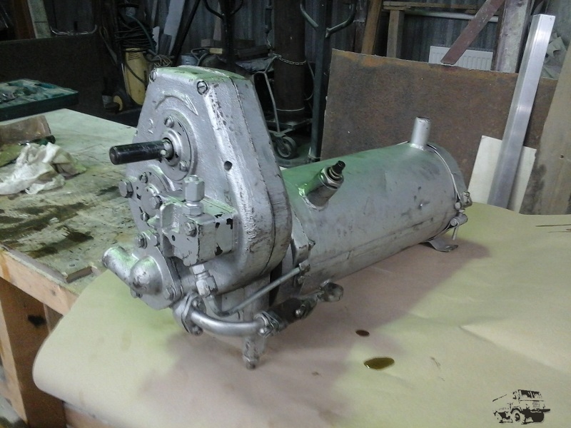

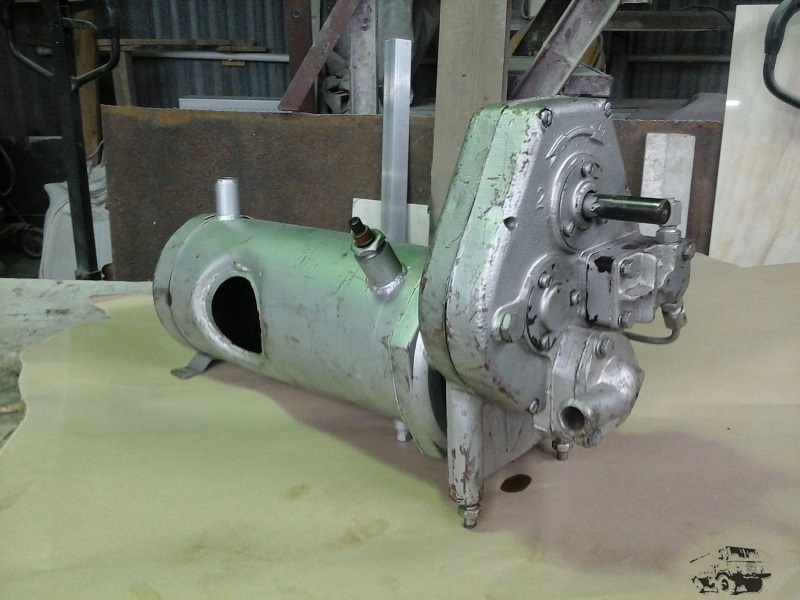

Немного не по теме,но тоже про котел.Сегодня на чермете нашел новый котел подогревателя необычного вида.

Вот такой интересный агрегат.

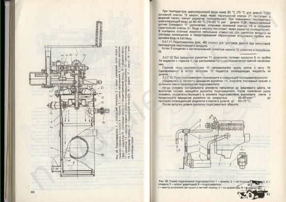

Как его запускать? На каком виде топлива он работает?
Предпусковым кто нибудь пользуется?
2.4.7.13.Пуск подогревателя производите в следующей последовательности: убедившись в легкости вращения рукоятки 11, откройте топливный краник и включите свечи накаливания подогревателя; когда спираль контрольного элемента накалится до вишневого цвета, не выключая свечей, вращайте рукоятку подогревателя. После появления шума пламени, свидетельствующего о розжиге подогревателя, выключите свечи и продолжайте вращение рукоятки со скоростью 40-60мин" до прогрева охлаждающей жидкости и масла в дизеле до 60-70 °С. После запуска дизеля рукоятку подогревателя уберите.
Рис. 49. Схема подключения подогревателя: 1 - дизель: 2 - заглушка; 3 - хомутик; 4 - спираль; 5 - шланг дюритовый; 6 - подогреватель I - места установки заглушки в летний период; А - из радиатора: В - в радиатор

Насчет прожорливости не скажу, но все время крутить ручку- это что-то. Один раз попробовали на ЭСД-10- память на всю жизнь.

Потрясающе! Завтра буду мастерить заводную ручку.Очень хочется его запустить и увидеть: дым,вонь,огонь.

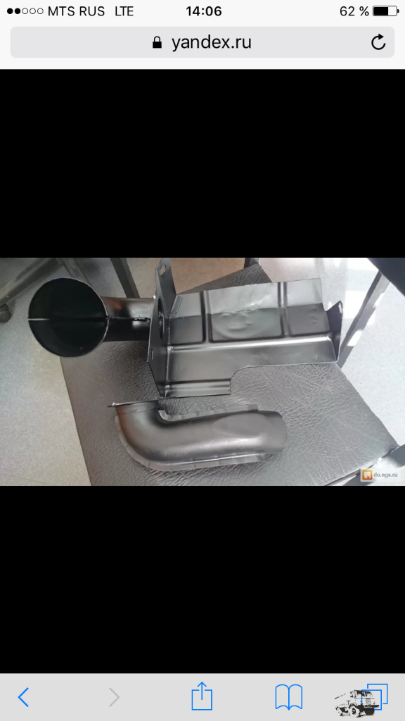

А.. вот фото по теме- такая вот инсталяция котла штатного в профель 8)

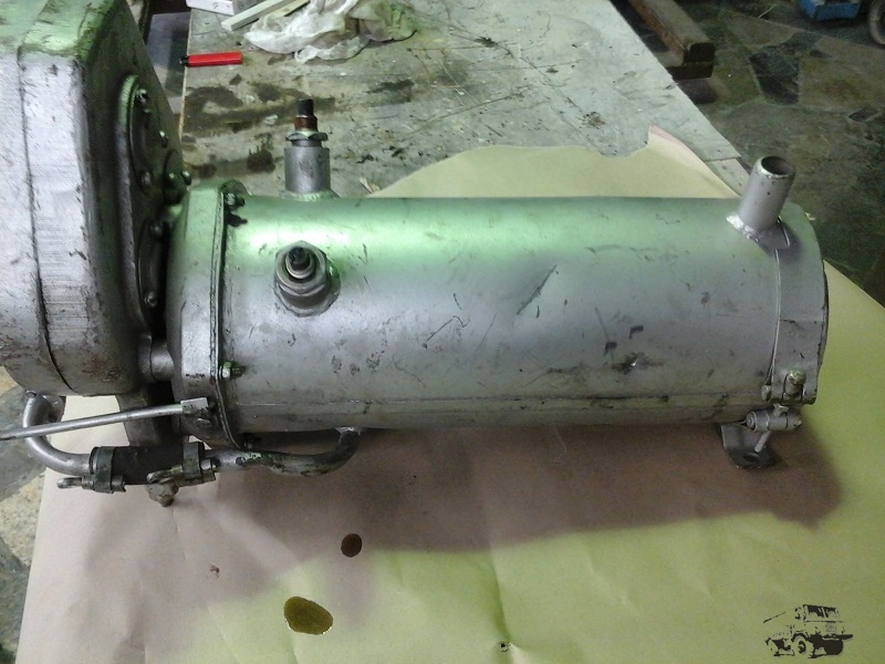

Пока заводка откладывается.Не могу подобрать нихромовую проволоку для балансировки накала свечи.

На свечи ЭФУ КамАЗ,Маз,есть готовые сопротивления, можно из попробовать применить.

Очень толстая спираль на свече.Все какие были сопротивления перепробовал.Сопротивление нагревается,а свеча холодная.Решил поставить от диз.фолика.Там сопротивление не нужно,только плюс и минус.Завтра сделаю переходник.

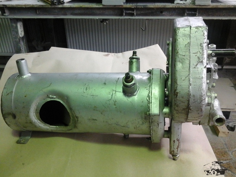

В пятницу запустил это чудо.Ощущения фантастическое от работы.Нагрел ведро воды за 5 минут.Если выкрутить свечу и сунуть туда источник огня (горелку,факел,паяльную лампу и тп.) ,а когда там загоритя огонь закрутить свечу ,акб вооще не нужен.Гденибуть зимой в лесу с севшим акб штука жизнено необходимая.Теперь появилось ощущение чемодана без ручки(выкинуть жалко и носить неудобно).
Тогда выводи шланги под кунг в район между водительской дверью и баком. Можно поставить заглушки или шаровые краны и используй по на значению. Если рядом с домом и лето пусть в гараже ждет, а чуть подальше и зимой ,кинул в кунг жрать не просит , а на душе спокойней... :D

Много огня на выхлопе потому что быстро крутил ручку,в нормальном режиме все лояльнее.
