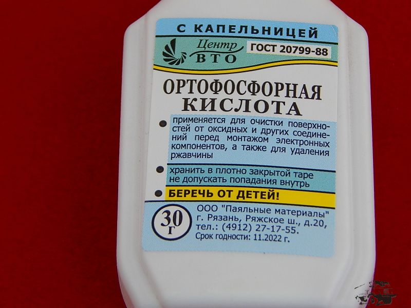

Кислота нужна для удаления оксидной пленки, которая есть всегда, даже на свежеочищеной поверхности. Кислоту лучше всего ортофосфорную. Флюс, типа канифоли, не нужен, это не плата с точечной пайкой.

Паяю с соляной кислотой,травленой цинком.Когда то кислоту травил сам,сейчас в продаже полно готовой.Про пайку с ортофосфорной кислотой тоже не слышал.Видимо в Сибири свои технологии.

Соляная с цинком похуже будет, по моему опыту.

[ref]tuk[/ref], на банке с ортофосфорной кислотой написано: для монтажа электронных компонентов.Как она может быть мощнее соляной кислоты?
