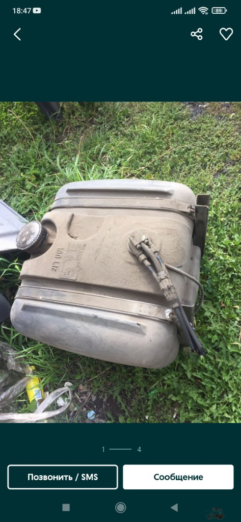

Надо на разборку за баком идти.На мерсах тоже пластиковые баки есть,правда выглядят не презентабельно.
Gas66
Сообщения: 181
Зарегистрирован: 01 май 2021, 08:35
Откуда: Украина, Одесса
Газ 66 Украина
Сообщение Gas66 »
и мановские и газелевские пластиковые. По мановским размеры завтра обещали дать. Транспортной компанией бак тащить из России ну не знаю..че то мне кажется что дорого будет стоить

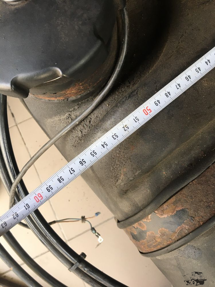

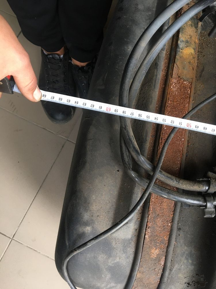

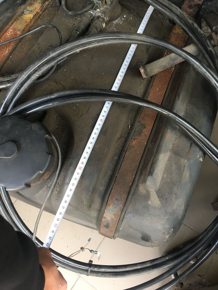

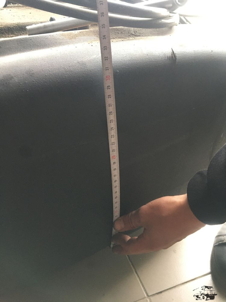

Дали ориентировочные размеры мановского
Висота 35 ширина 63 глубина 57
(по другим данным Высота-39 ширина-63 глубина-59)

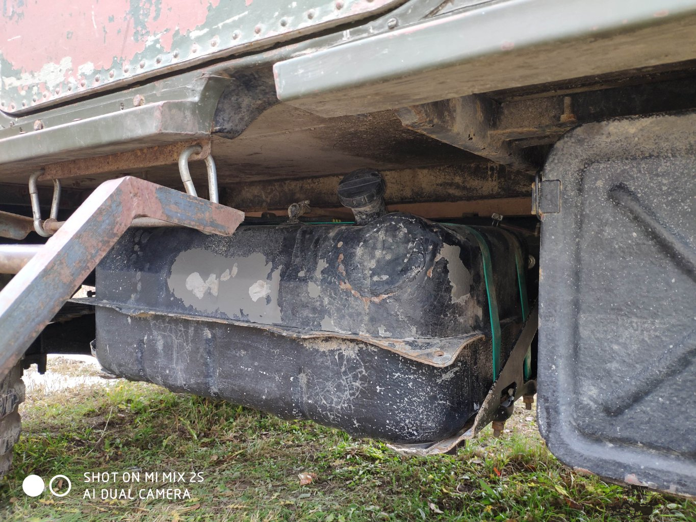

Мое личное мнение, основанное на моем же опыте. Если и затевать замену родных баков на другие, то подходить к этому серьёзно, заплатив за изготовление по своим размерам из нержавейки или алюминия, и исходя из условий местности. Например, в "степи" можно повесить баки, которые будут висеть, как вымя у коровы, и без последствий для них. Для камней и бурелома - максимально длинные, узкие и тонкие, с забором топлива в задней части.
Подбирать баки от других машин, аналогичные штатным, не вижу никакого смысла, сплошной геморрой. Шило на мыло. Штатный бак, в состоянии "более-менее нормальный внутри", купленный с хранения, обойдется максимально дёшево, а служить будет лет 10, как минимум, при условии использования автомобиля. Нужно приварить на него узкую горловину и порядок.

Готовый бак с узкой горловиной.Встает на штатное место.По России,цены на него от 1000 -3000 руб,за новый,демонтированный с машины.
