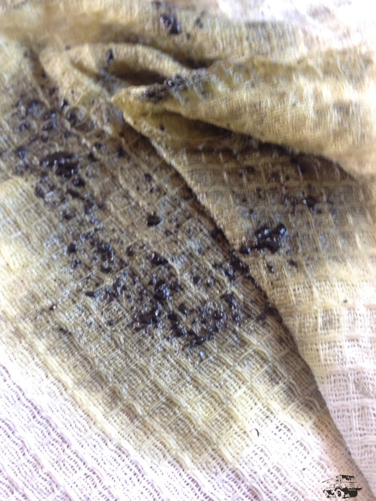

Перебирая рабочие тормоза, снял задний правый цилиндр. Вот такую жижу слил на тряпочку.
+79218896028
Jakov Arshuk
Сообщения: 286
Зарегистрирован: 25 янв 2019, 10:02
Откуда: Санкт-Петербург
Для души и для работы
Сообщение Jakov Arshuk »
После покупки машины, три года назад, были заменены все рабочие и главный цилиндр. Прокачал систему новой халявной ШЕЛЛовской тормозухой. Резиновые шланги, кроме перегиба, не менял. В самом цилиндре манжеты без износа.
Посоветуйте пожалуйста, на что обратить внимание! Сам понимаю, что надо заменить шланги. Что ещё? Спасибо!

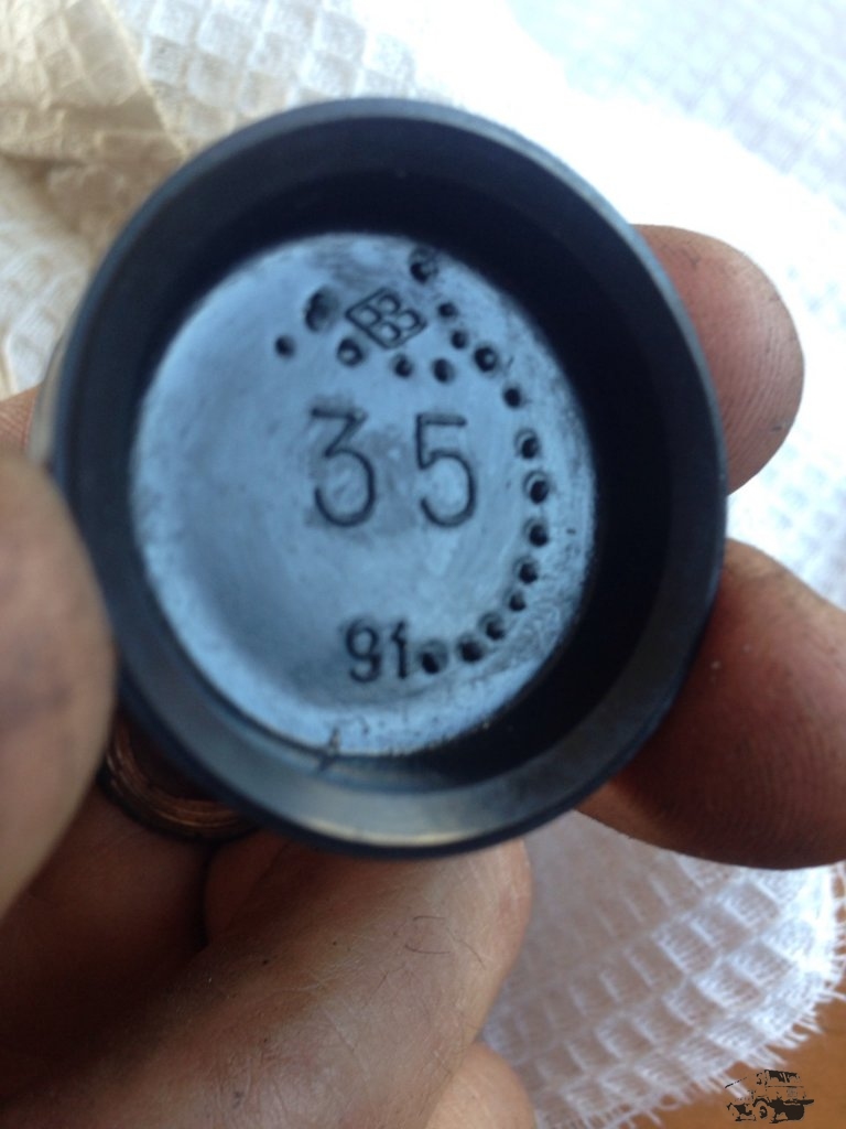

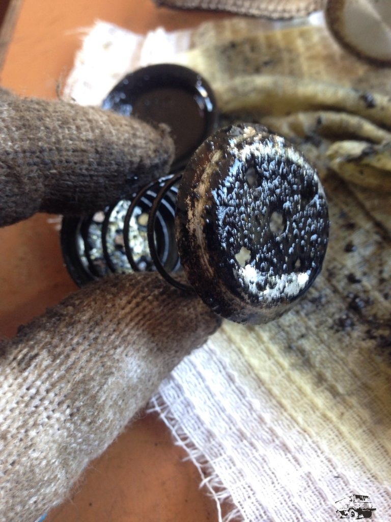

Вот манжетка.

В цилиндр нагнало залежи продуктов износа и разложения из трубок. По сути можно не обращать внимания,просто система очистилась .

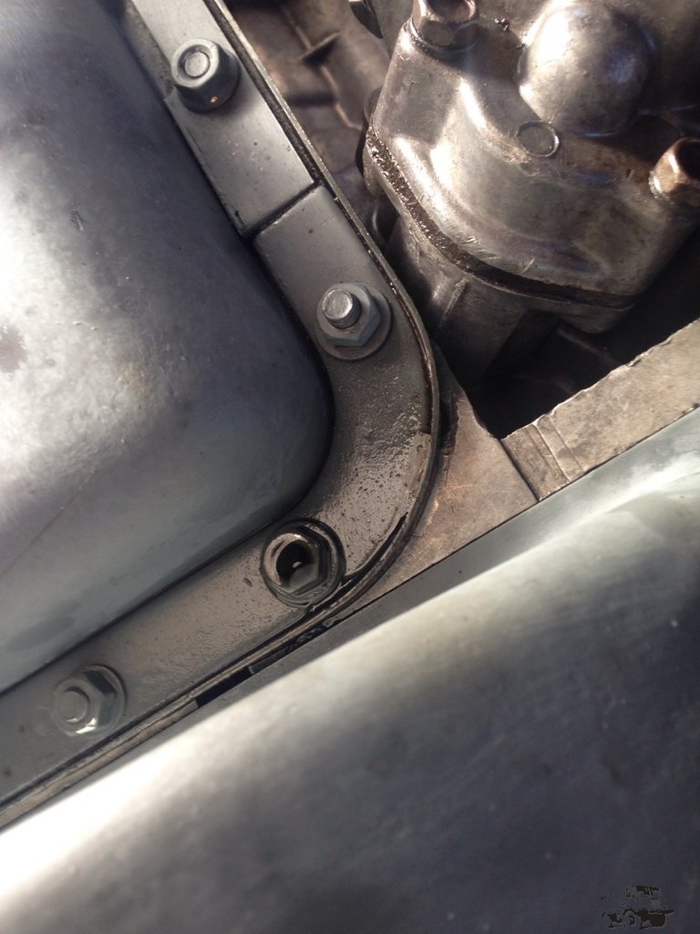

После испытаний на ходу, обнаружил потеки масла на поддоне. У меня прокладка пробковая, герметик только на стыках. Поджал немного. Проверил на холостых. Потёков нет. На выходных проверю на ходу.

[ref]kolinz[/ref], спасибо. Думаю освежить тормозуху. Выгнать все эти Продукты :D
+79218896028
Сообщения: 4686
Благодарил (а): 59 раз
Поблагодарили: 209 раз
Я бы не стал.Заменой тормозухи эти ошмётки не убрать.
