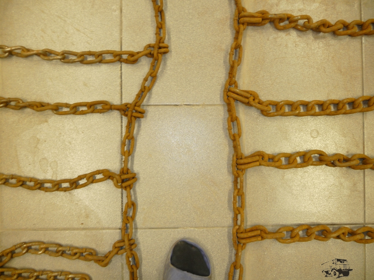

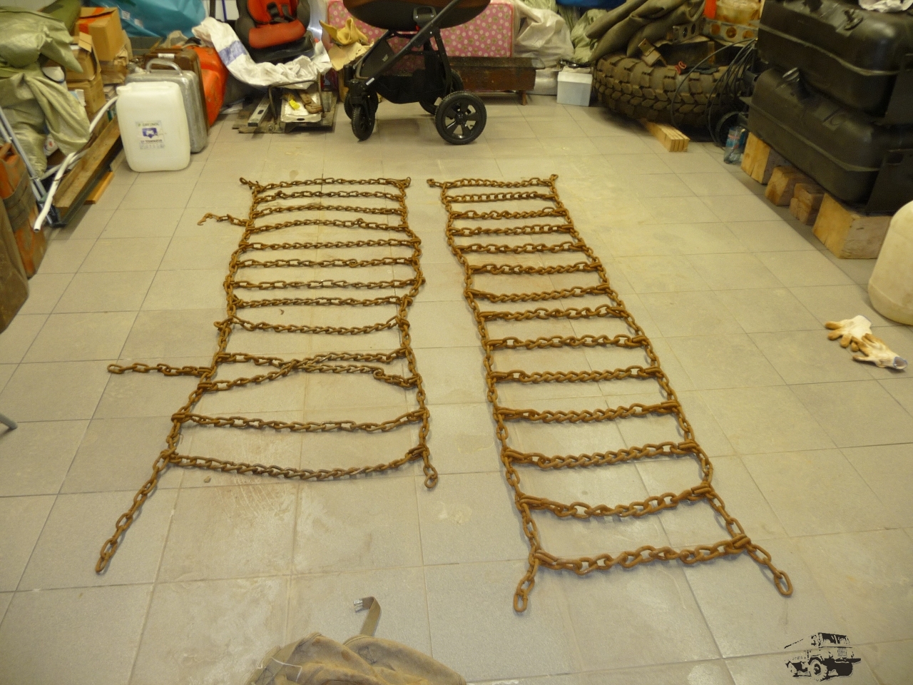

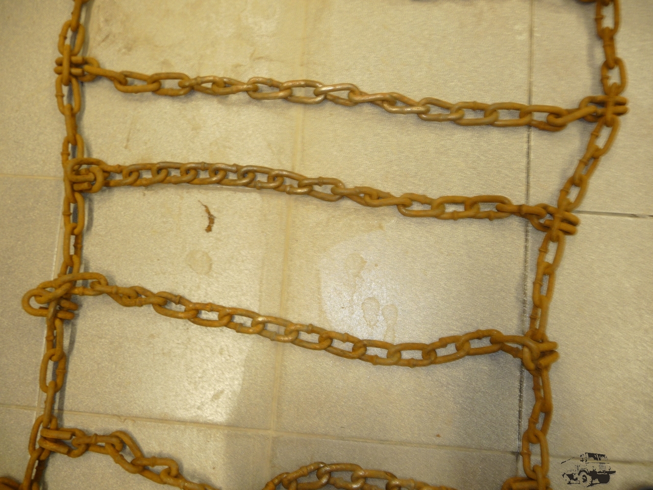

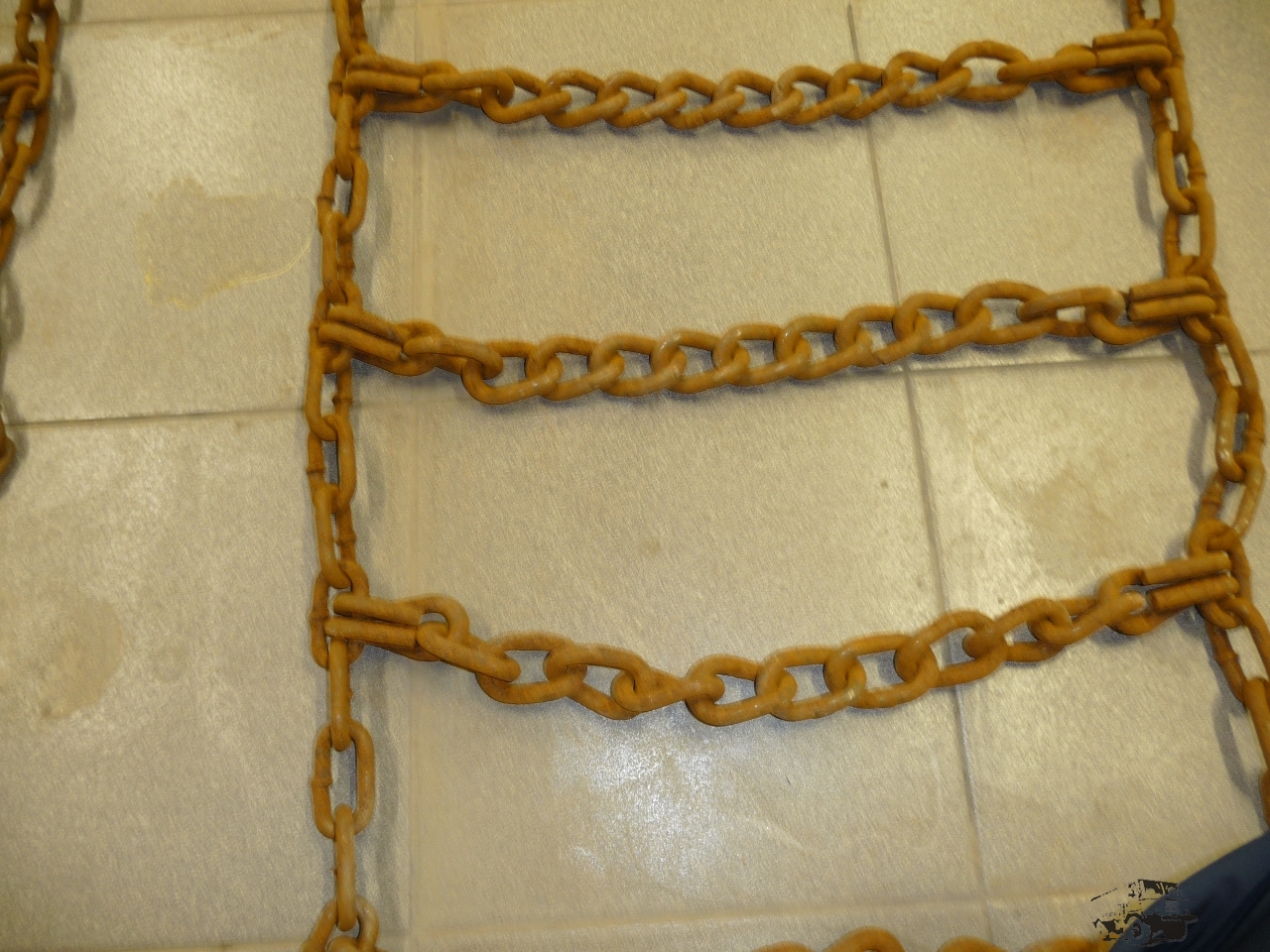

Возвращаясь к теме цепей.
Фото оригинальной и переделанной цепей. По фото видно оригинальная заметно крепче.
Тел. 8-983-199-5999 в Абакане продают цепи. Сам не звонил, если не ответят найду их контакты.
