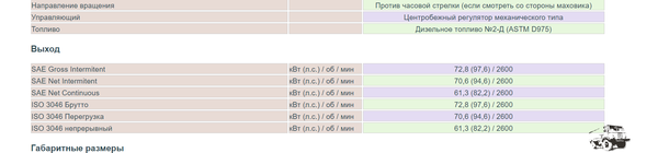

Вот характеристики твоей Куботы, включая внешнюю скоростную https://dieselenginemotor.com/kubota/v3series/V3800DI-T
КПП ЗИЛ-157 ПЧ 5-й - 0,81. Можно посчитать и моменты и скорости на разных передачах и оборотах в сравнении с штатными агрегатами.

Сообщения: 2304
Откуда: М.О.
Поблагодарили: 20 раз
Выбор мощного двигателя на 66й
Сообщение makey »
serega.kam писал(а):[post]409831[/post] что то он совсем унылый,
По моменту получше штатного, 33 кг*м при 1500 об/мин, (у ЗМЗ - 513 30 кг*м при 2000 2500 об/мин)вес почти один в один, но с КПП ЗИЛ-157 при повышении 0,81 будет иметь момент меньше 28*0,81=22,7 кг*м при 2600 об/мин и скорость 90-92 км/ч (ЗМЗ - 26-27 кг/м при 3000 об/мин и скорость 85-85 км/ч). Исходя из этого предположу, что на повышенной будет ехать более менее без нагрузки и в подъёмах придётся вниз переключаться.
