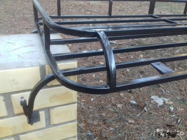

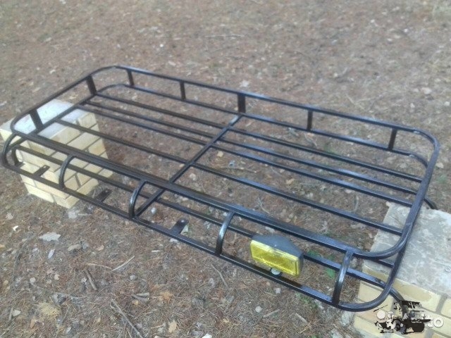

Продублирую ишо тут: Корзина (багажник) на кабину ГАЗ 66. Материал проф. труба 20х20, стенка 1,5 мм. Краска Hammerite. Крепление за водосток. Предусмотрено крепление ПТФ . Отправка транспортной в регионы. Ценик: 10 тыр. или обмен на лебедку ГАЗ-66, ЗИЛ-131.

Фоты:

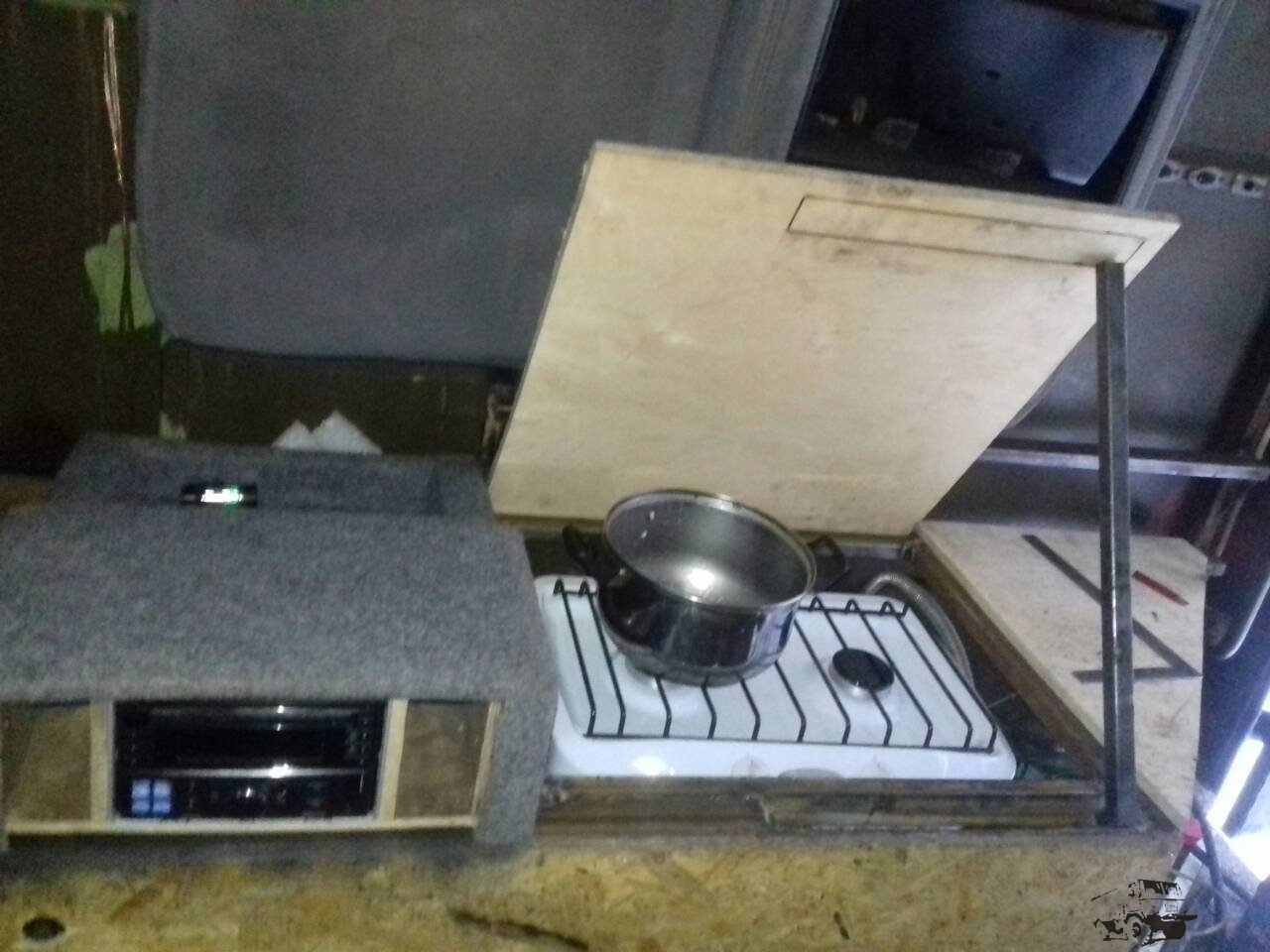

Примерил плитку, по размерам встаёт нормуль. Переживал, что до клемм аккумулятора дном доставать будет.

Плитка на полу, да ещё и рядом с магнитолой... и над аккумулятором? Жесть!

Вот так всё компактно приходится впихивать. Места совсем нет. Всё из-за сидух трансформеров: шоб им крутиться места только-только хватает.

e2-e4 писал(а):[post]379199[/post] и над аккумулятором?
Да, сендвич получается: на полу кумуляторы, над ними плитка, она закрывается крышкой (которая в свою очередь является столиком и полом для откидного сиденья-кровати)

EmeLia писал(а):Да, сендвич получается: на полу кумуляторы, над ними плитка, она закрывается крышкой...
Только сейчас вспомнил размеры твоего кунга...
Да, положение безвыходное :D

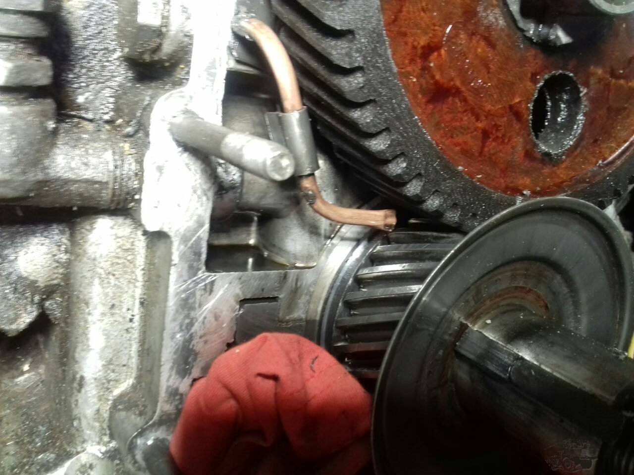

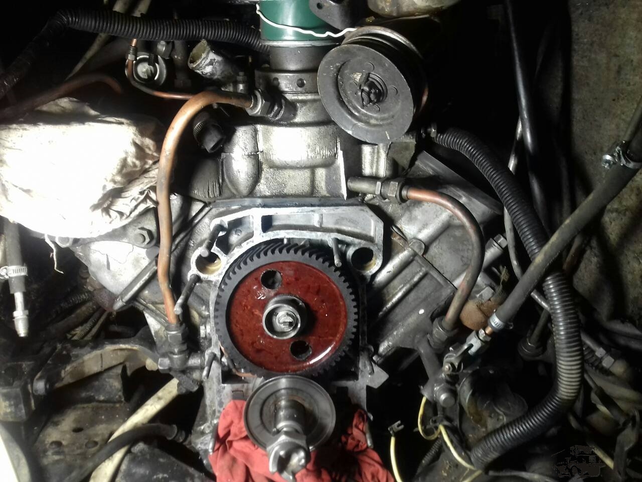

Выдались длинные выходные. Решился проверить всё таки трубочку смазки шестерни. Она есть. А то не понятно накуя блок 2х контурный, а стоял односекционный маслонасос. И мастер-ломастер 2-х секционный маслонасос поставил, а давление стрелку на манометре ложит.

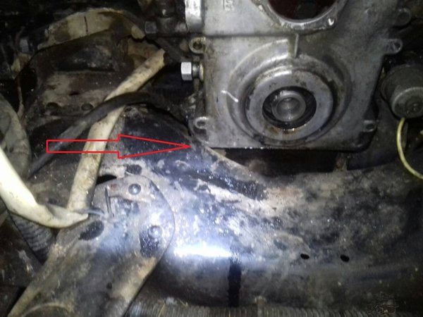

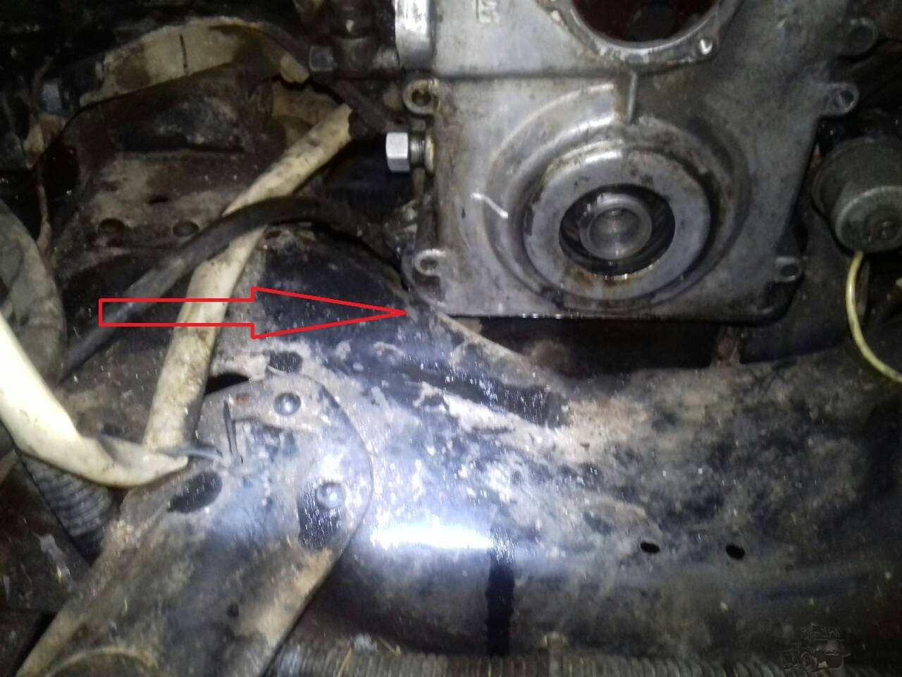

Ещё один пистес (в морду дать бы конструкторам) Нельзя было поперечну балку на 2 см ниже сделать (просто профиль выгнуть. Шоб крышку снять со шпилек переднюю надо движку поднимать (а это надо подушки открутить)
