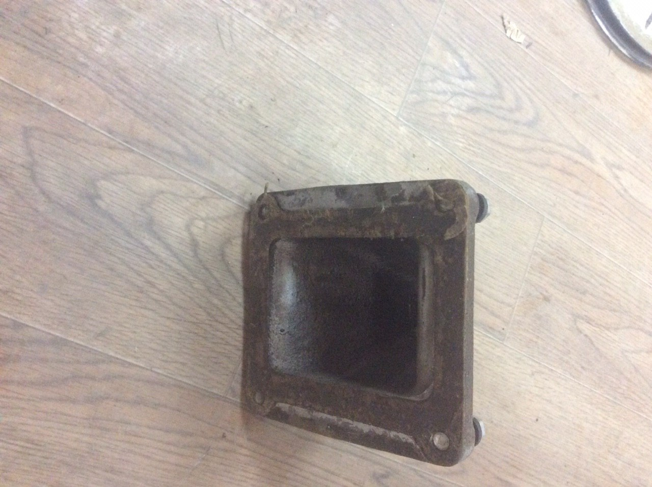

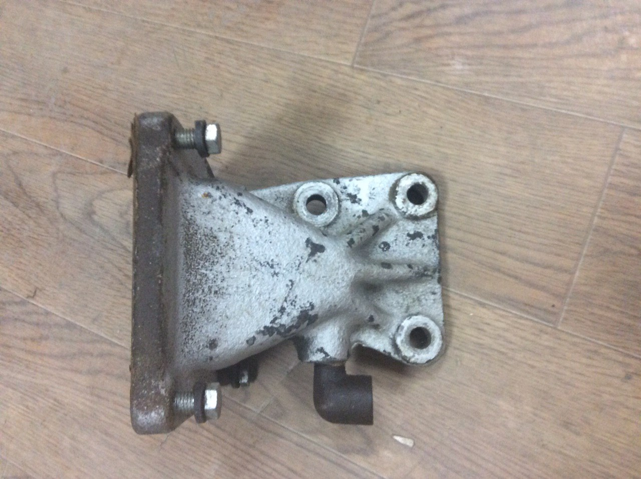

dimidrol
Сообщения: 643
Откуда: Нижний Новгород
Кто мечтал о ЗМЗ-41?
Сообщение dimidrol »
Могу предложить страждущим кронштейны для переход на ЗИЛовский компрессор
