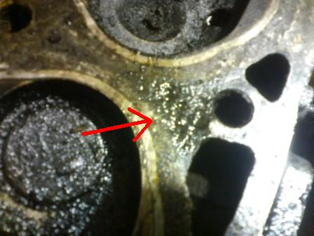

Можно такую головку ставить ? или выкинуть ее ?
Сообщения: 2434
Re: Переходим на 92-ой бензин
Проварят подшлифуют и поехал.

Эдуард эд писал(а):Можно такую головку ставить ? или выкинуть ее ?
Не редкое явление. Погоды не делает.
Вы же собрались на 92й переходить, раз в этой теме? Фрезеровкой тосольные язвы снимет. А если что и останется - обожмется прокладкой и герметиком.
Мда, страшненькая, конечно, бошка... Весь двигатель, наверное, в соответствующем состоянии... Желателен полный круг ремонта ГБЦ и проверка всего остального в двигателе.

Результат применения некачественного антифриза. Непосредственно причина - повышенная кислотность. Если после фрезеровки получится приемлемая плоскость, лучше не заваривать. Сварка всегда нарушает структуру металла, а в данном случае это чревато микротрещинами.

У меня на старом тягле блок проело,сейчас на японском sakura вроде.Скоро вскрытие движка увидим.Такую бошку в металл однозначно,в сторону цилиндра прокладка может и выдержит,а вот в сторону шпильки потечёт по любому.
