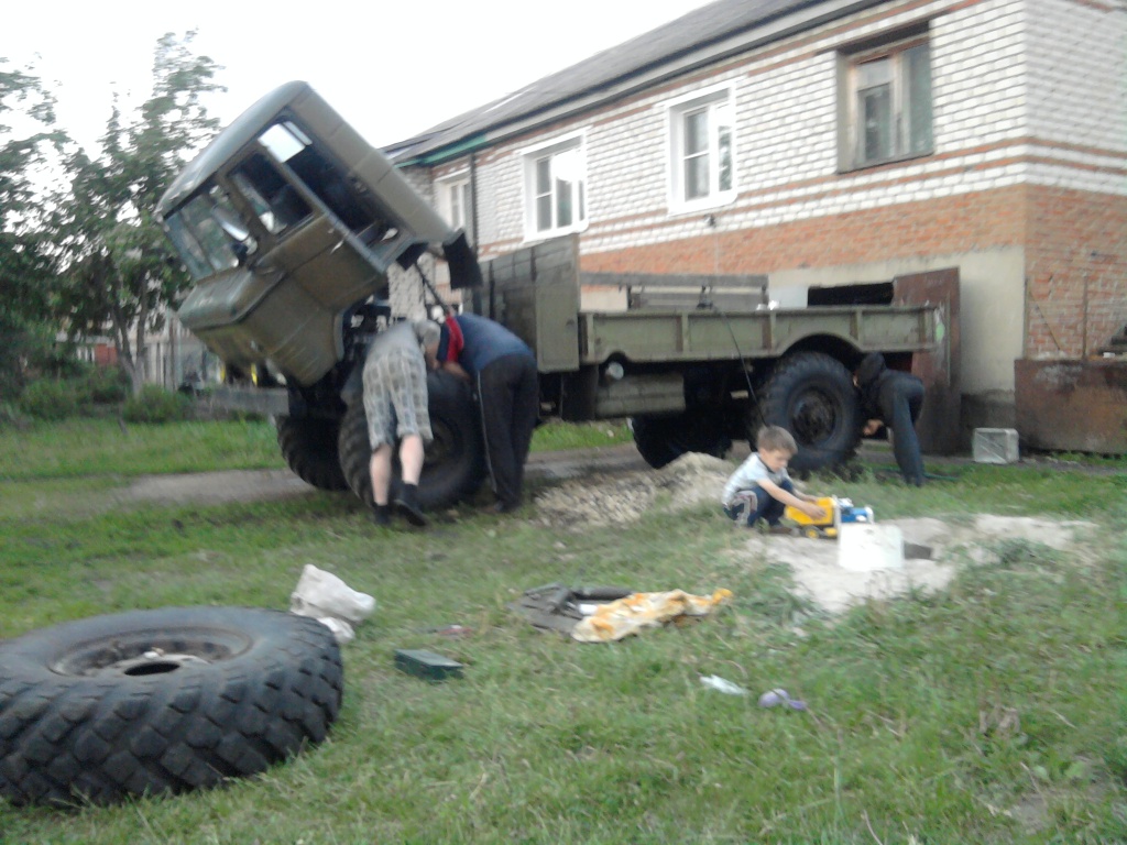

Re: шишига 1967 года выпуска
во какую фоту раздобыл.........
