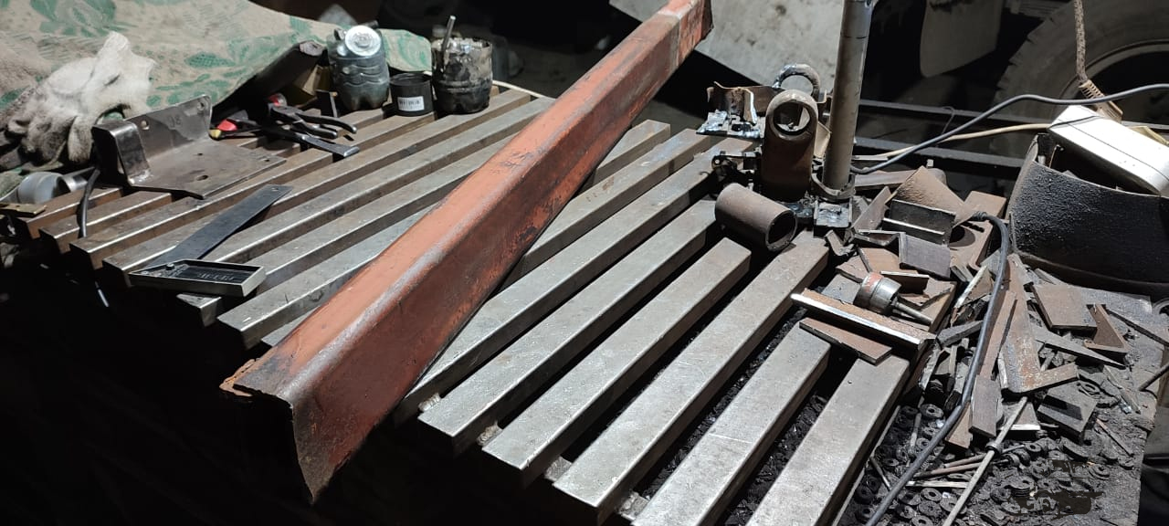

Прокатились сегодня на "помоичку" металлоприёмку на этот так сказать клондайк железа для воплощения любых идей для улучшайзинга.
Тут очередная идея сварить козлы под мосты БРДМ-2 , чтоб не на земле лежали и убрать их куда нибудь под крышу. залить в чулок масла побольше и порой поворачивать фланец редуктора смазывая внутренности.
Думал под это дело взять профиля примерно 100-120 см. Но ни чего такого сегодня не было . Но всё же удалось найти профиль поменьше для кронштейна под ресивера на месте инструментального ящика.. Толщина стенки 5-6 мм. то шо надо

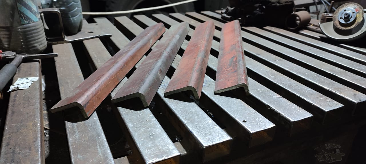

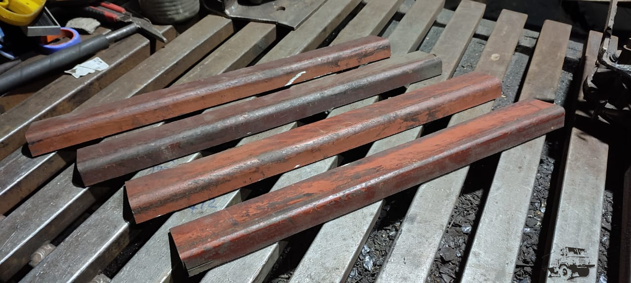

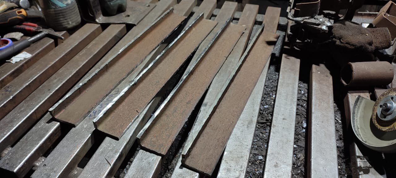

Ну вот ни чего не может быть лучше чем перед Новым Годом опять порезать каких нибудь железячек под очередной супер конструктор
Потолще от профиля стенка с уголком как ребро жёсткости .. А дальше видно будет
