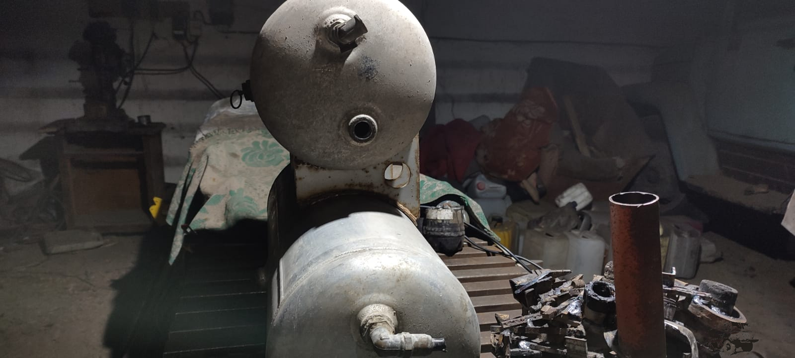

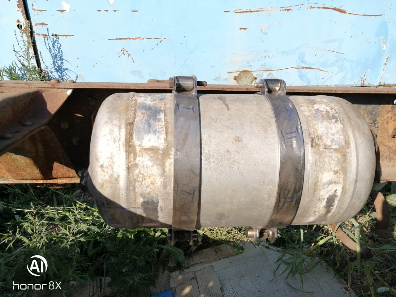

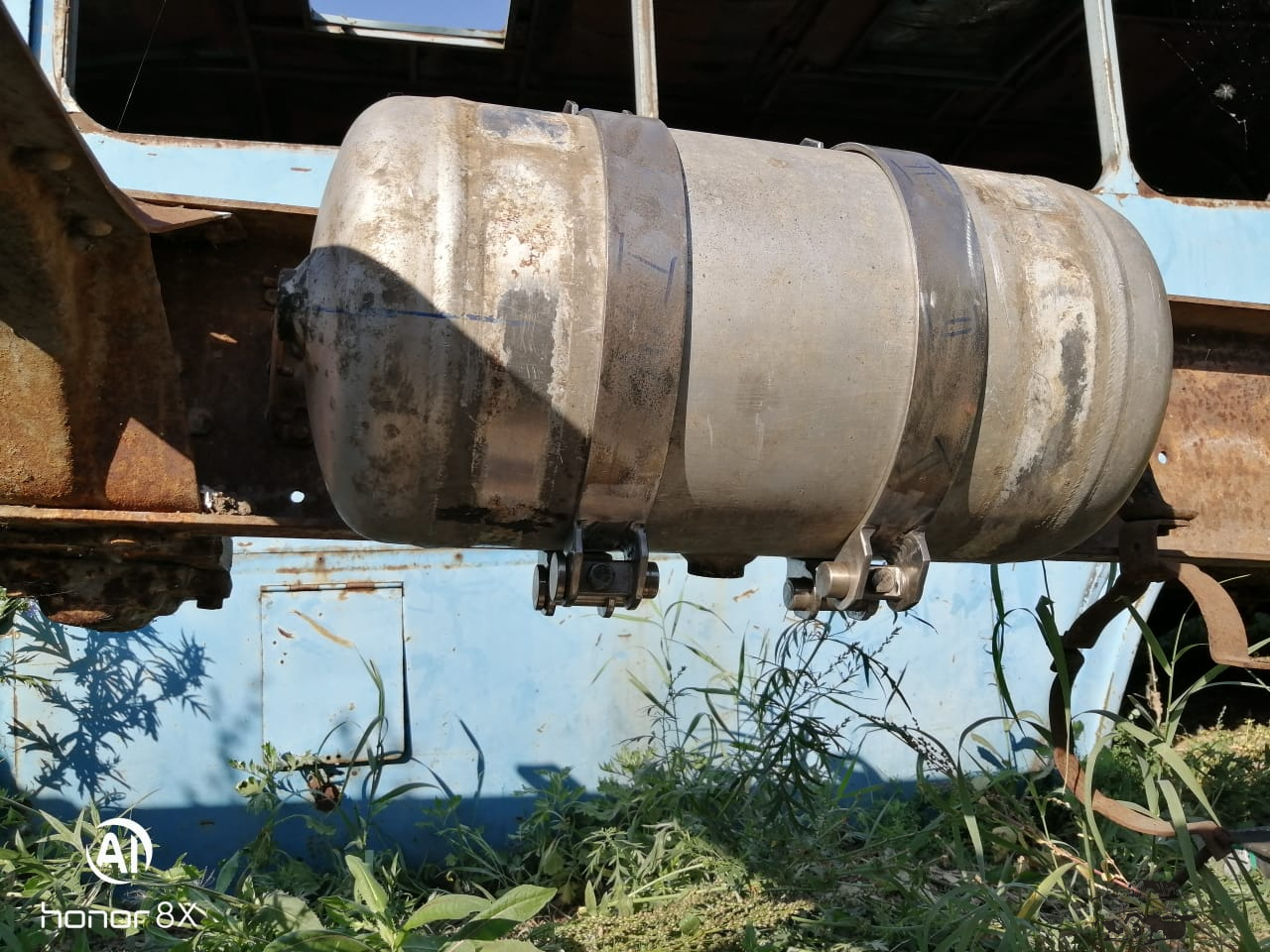

Уровень ниже рамы .. Не так и экстремально :shock: :?:

Ни хуа хуа места мало там ещё взвод солдат поместится не то, что ресивера. У меня на 66 их 4 штуки внутри рамы было спрятано, плюс продувочный ресивер плюс влага маслоотделитель плюс 4 -х защитный кран плюс кронштейны крепления ласточки плюс блок клапанов на подножку и раздатку и ещё много всякой разной херни сейчас уже не упомню а посмотреть нее получится продал.
Ну может я не спорю, но мы уже по всякому пытались наши запчастюги не идут.
Сзади справа из-за моста их не поставить ,а если думать о лебёдке задней то однозначно нет , а всё остальное плотно занято . Может с Камазовскими ресиверами было бы и попроще, а тут "кабанчики" ресивера большие..
Последний раз редактировалось Vivanov76-SPB 07 дек 2021, 19:54, всего редактировалось 1 раз.
ok
Сообщения: 4412
виталян писал(а):[post]425567[/post] Ни хуа хуа места мало там ещё взвод солдат поместится не то, что ресивера.
Не я не спорю.. Но у мы мерили во всех сторон ни как .Сзади если с лебедкой то про ресивера тем более большие как у меня вообще никак , В районе отсека раздатки и рядом ресивера влезают с фиттингами почти впритык. Поэтому мне без вариантов. Может с Камазовскими было бы попроще.. Если получится всё подсобрать сделаю общее фото посмотрим..

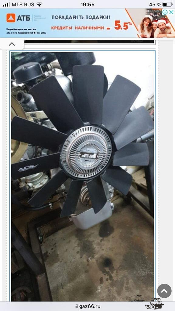

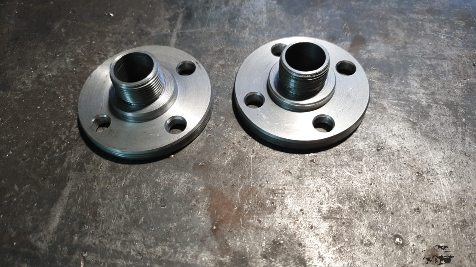

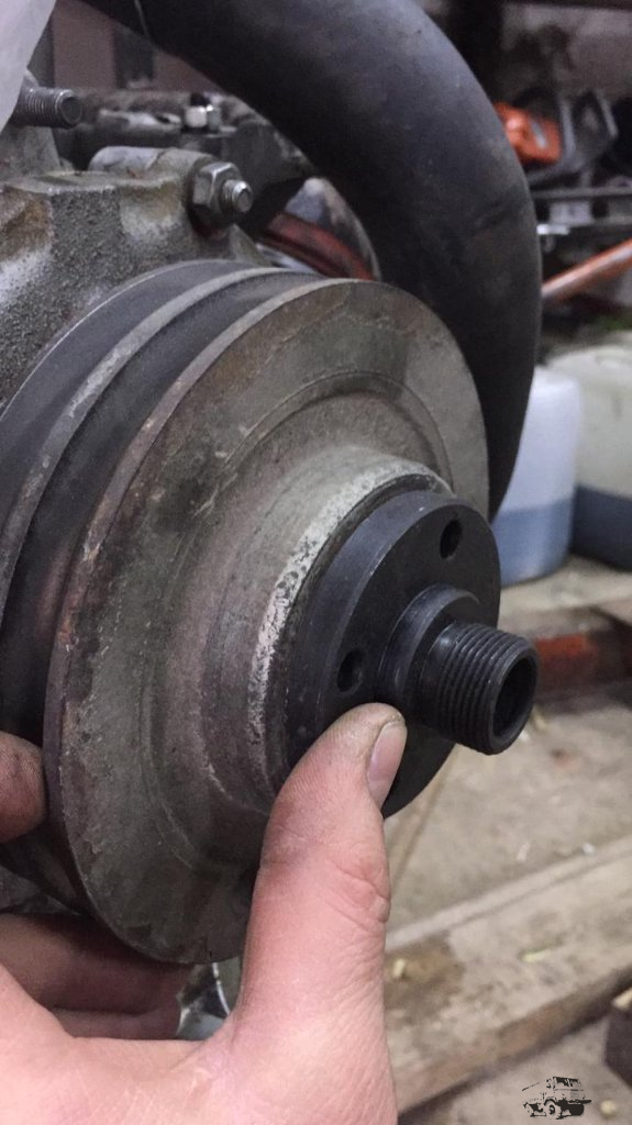

Все изготовленные под заказ переходники на вискомувту разошлись по Шишигам. Принимаются заказы на следующую партию 8)
Сообщения: 1699
Благодарил (а): 7 раз
Поблагодарили: 28 раз
Сообщение тюлень »
А виска сама от какого авто? И примерно ск стоит переходник и виска?
Сообщения: 4412
тюлень писал(а):[post]425603[/post] А виска сама от какого авто?
BMW или Sachs 8) номер запчасти прилагается.

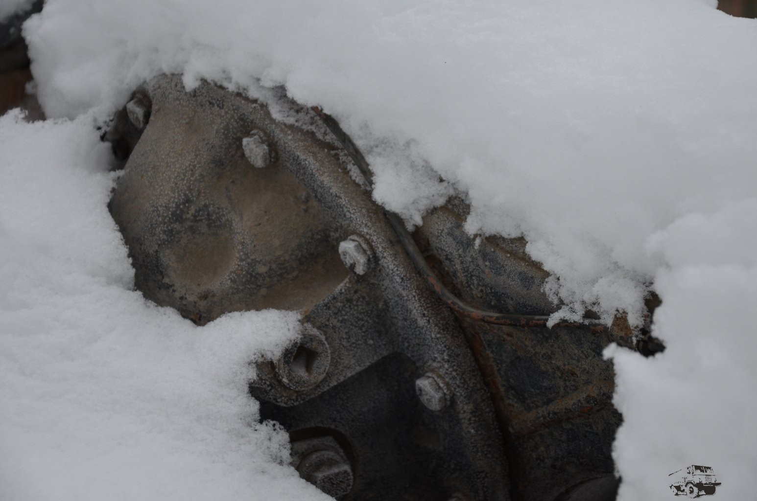

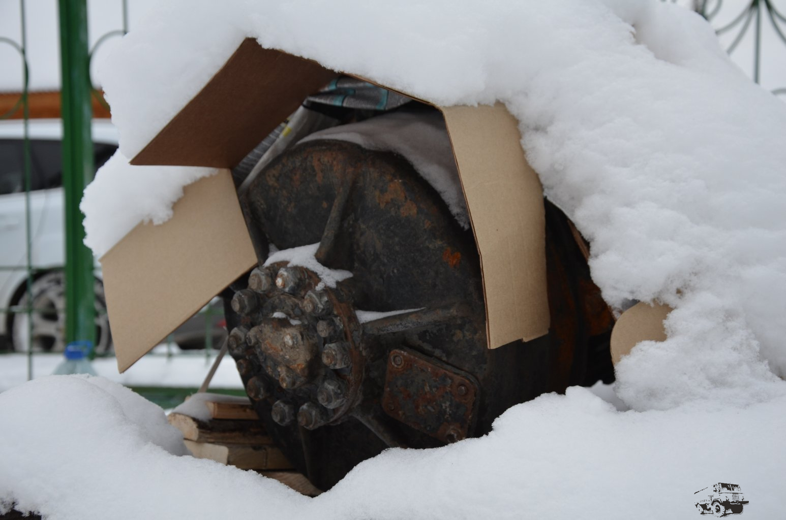

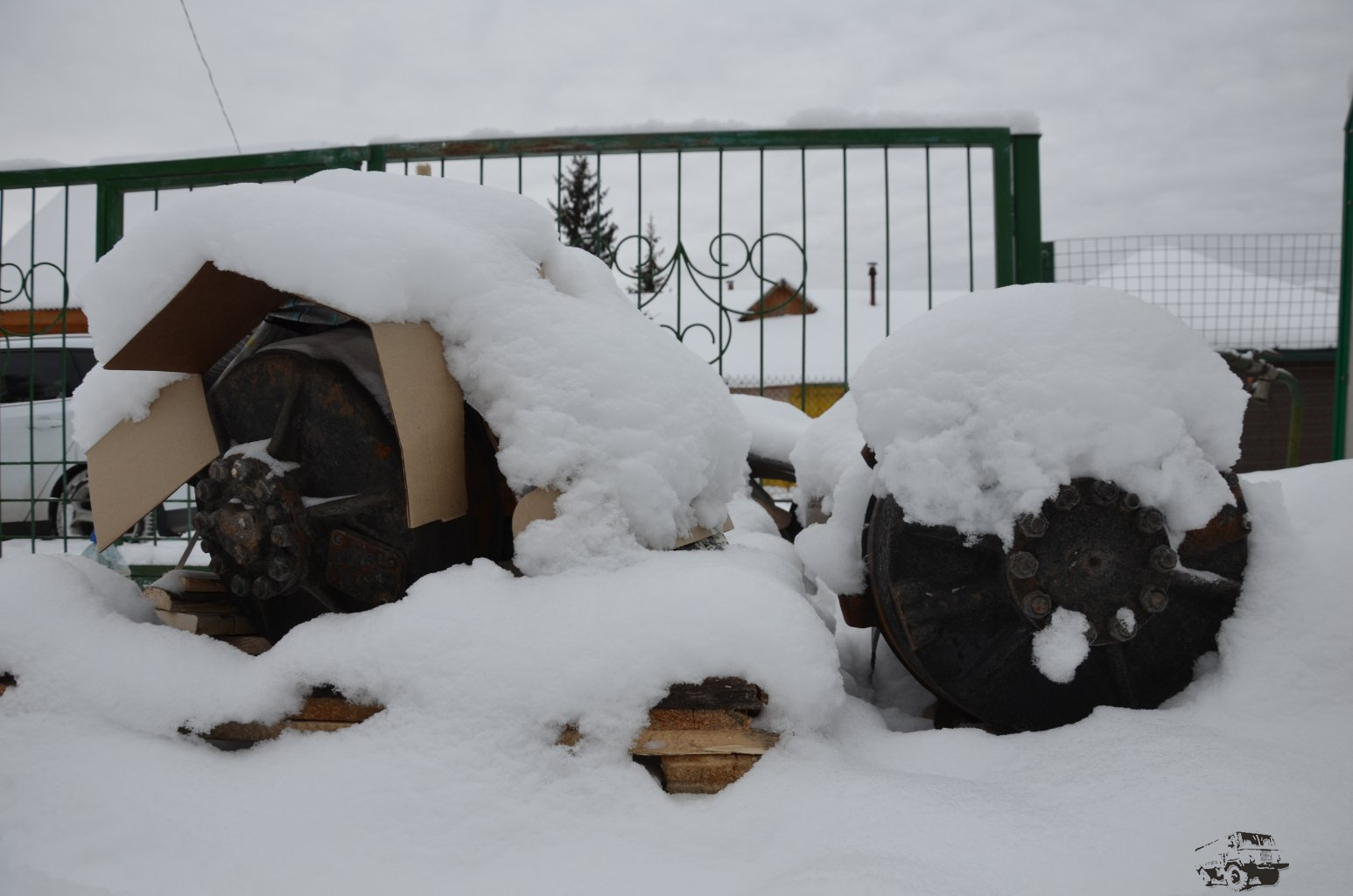

Спят усталые игрушки под снежным одеялом до весны :-o
промазал мосты маслом (шары кулаков) остальное повидимому весной.. :shock: :idea:

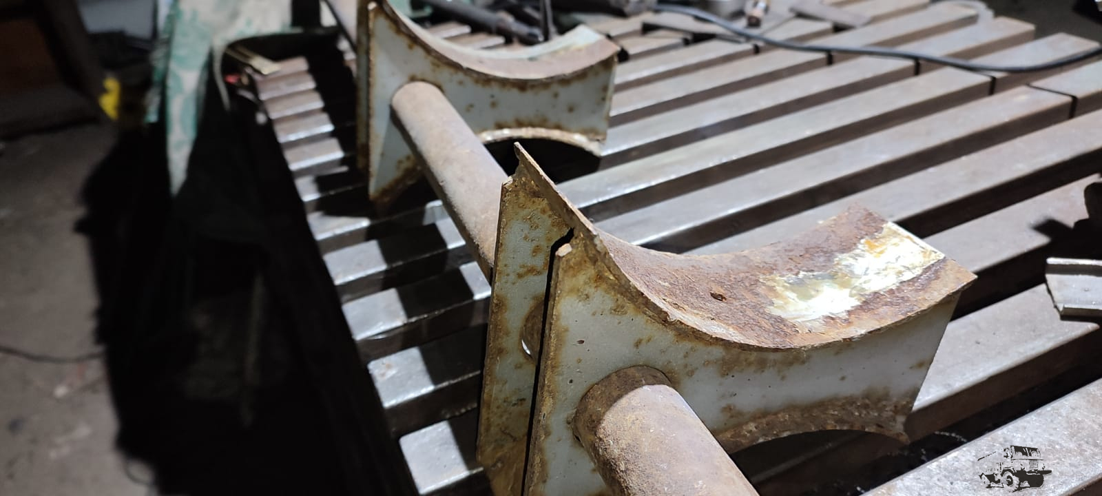

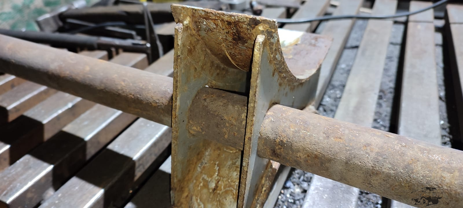

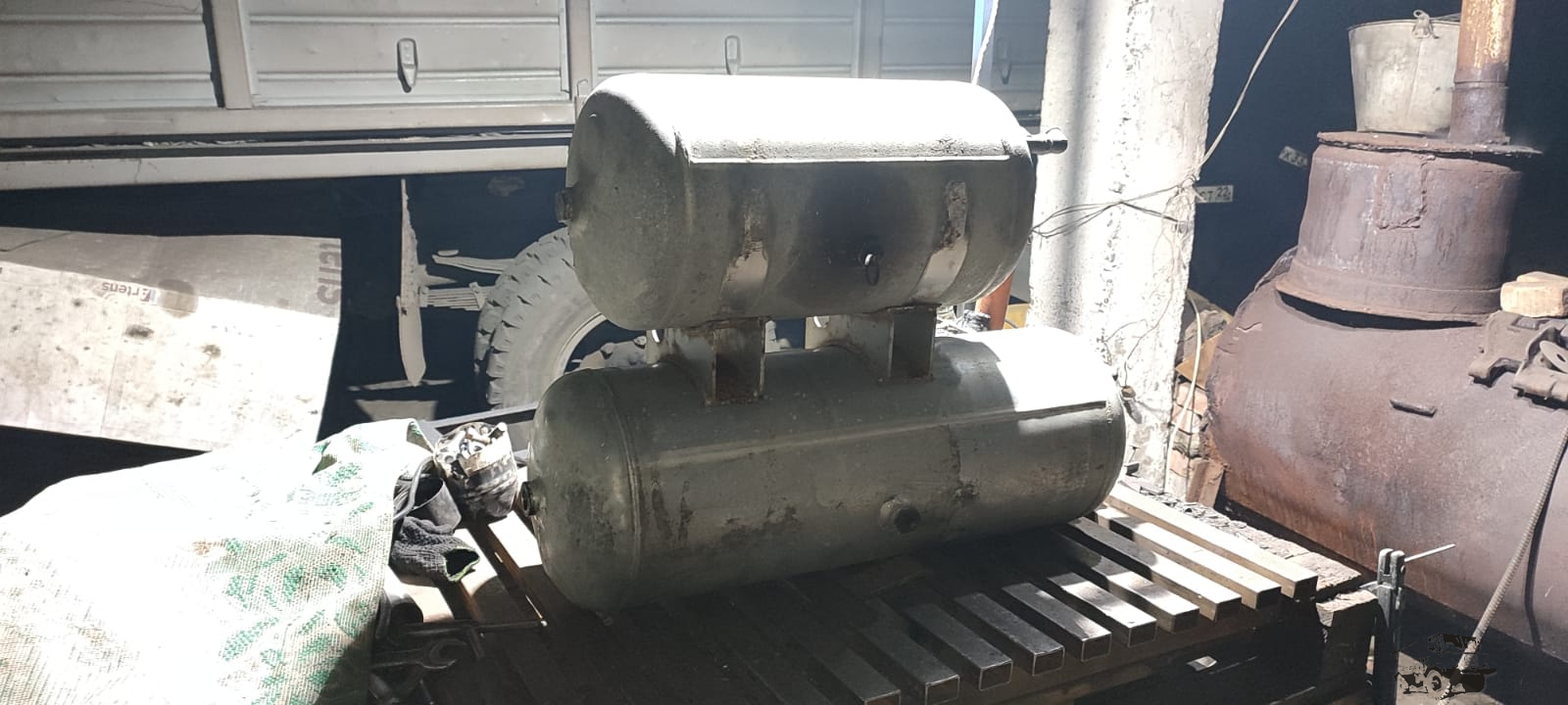

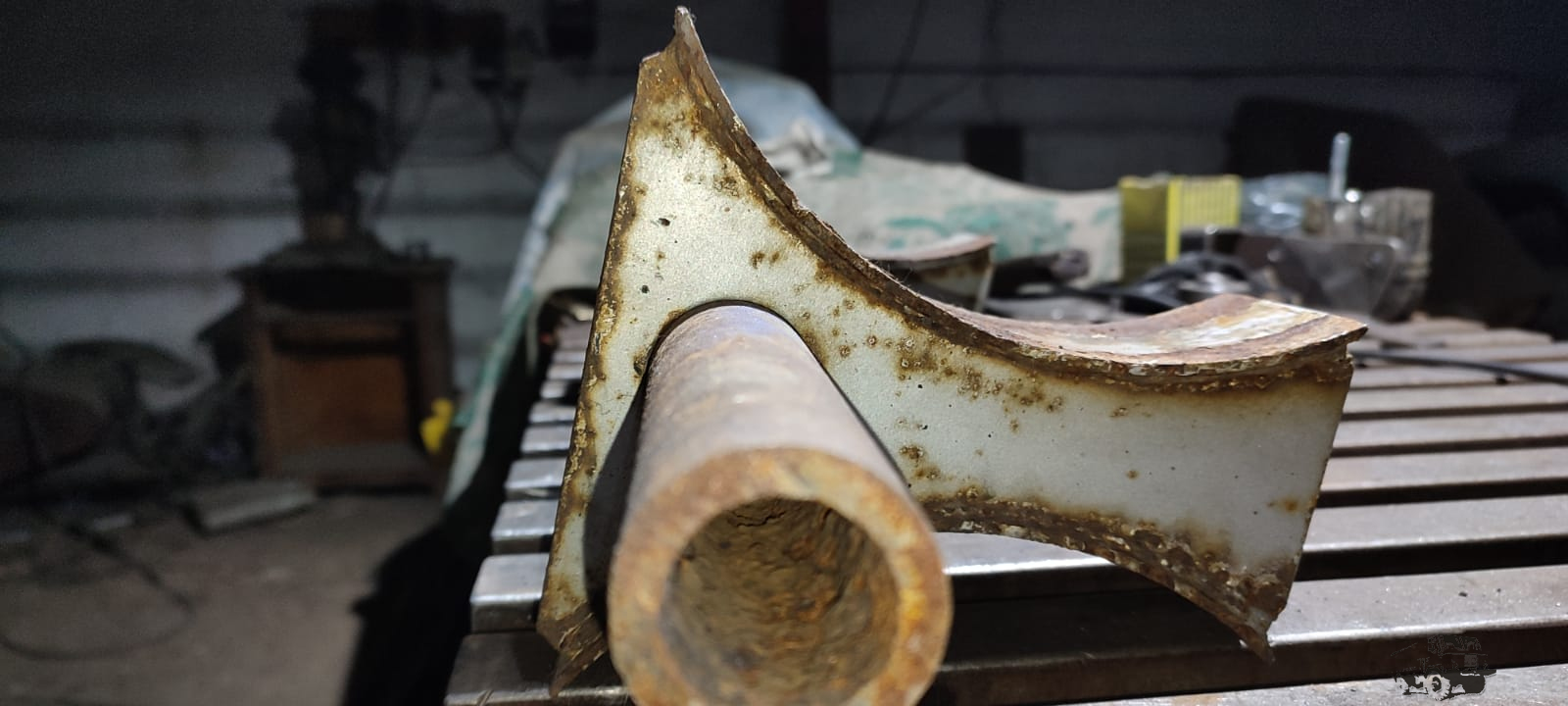

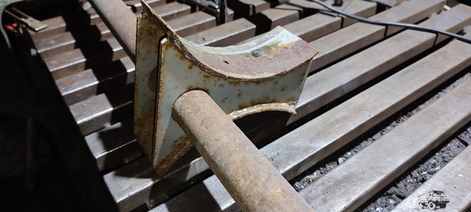

Возможно ресивера будут горизонтально висеть на толстостенной трубе, а последняя на 4-ёх точках крепления инструментального ящика :shock: :idea:
Кронштейны штатные от IVECO. Металл толстый в пескоструйку и будет как новый :-o

Надо волевым решением отложить ивековские ресиверы,добыть ресиверы меньшего диаметра,сократить количество ресиверов до двух и интегрировать их во внутрь рамы.

Это нужно менять стратегию, ещё покупать ресиверов от крана 4-ёх рядного потказоватся в угоду двух рядному.
Но по опыту скажу нужно сразу заготовки наперёд делать потом идеи попрут вперёд и нужно будет двойную работу делать.
У меня инструментальным ящик всегда пустой был.
Потом у Пархата ресивера нормально прижились на этом месте. Честно говоря разворачивается так лень 8) :lol:

Для пневмогидравлики,двух 20 л ресиверов с запасом.Не стоит городить избыточную систему,даже на будущее.Есть желание оставить 4х защитный кран-заглуши лишние выходы.

Действительно,есть понимание куда 4 контура?Скажем 1-тормоза,2 подкачка,3 всё остальное(ручник,ПГУ сцепления итд),4-?

В принципе 3-х контуров достаточно. У себя делал так - 2 контура на тормоза(перед и зад), 3-й на подкачку и всё остальное. 4-й будет на подушки подвески, но это позже. Ресивера на тормоза использовал алюминиевые диаметром 20 см и объёмом 15 литров.

У тебя места в раме не хватит, для отдельного трубопровода на каждый потребитель.Так и будешь шить да пороть ,до самой пенсии.Осушитель тоже надо переносить внутрь рамы,допустим позади штатного ресивера и кронштейн попроще под него изобрести,какой нибудь Z или П образный,а не монструозную корягу с кучей фишек под разную ерунду.
