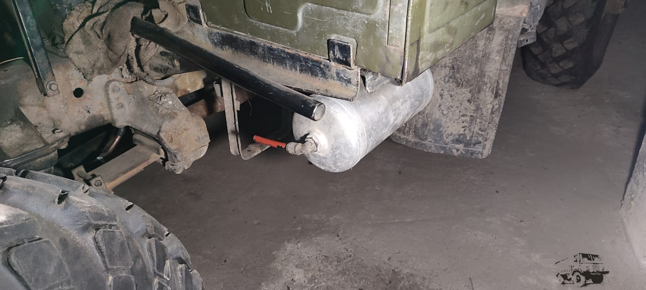

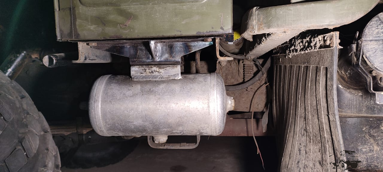

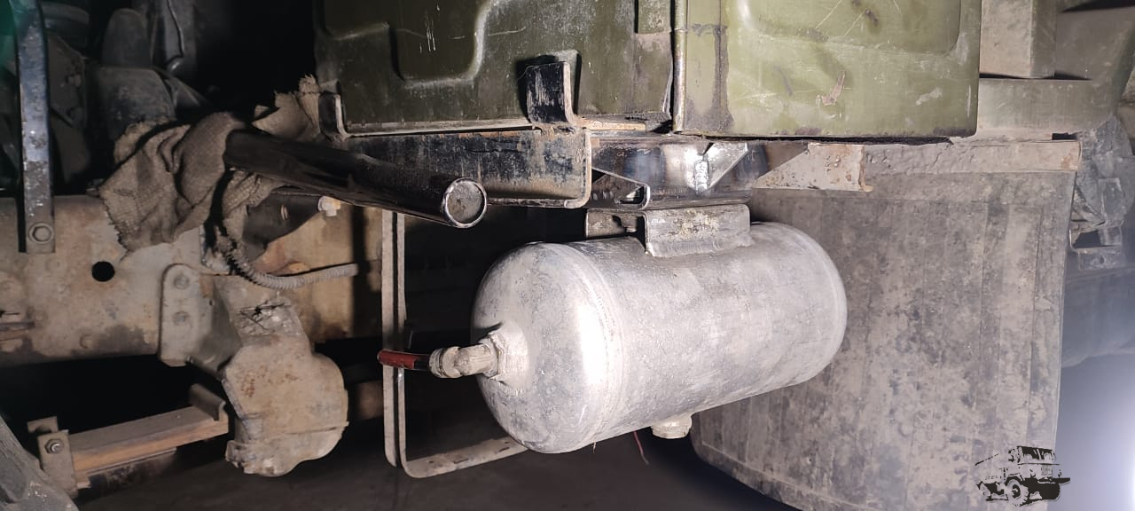

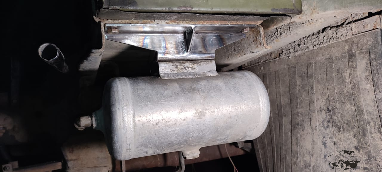

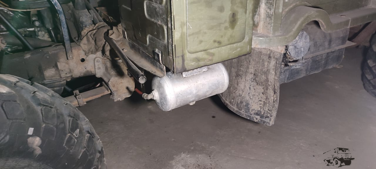

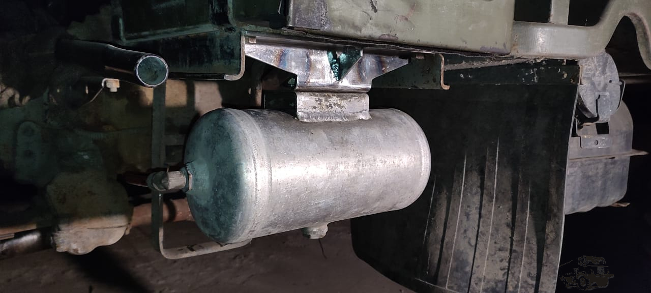

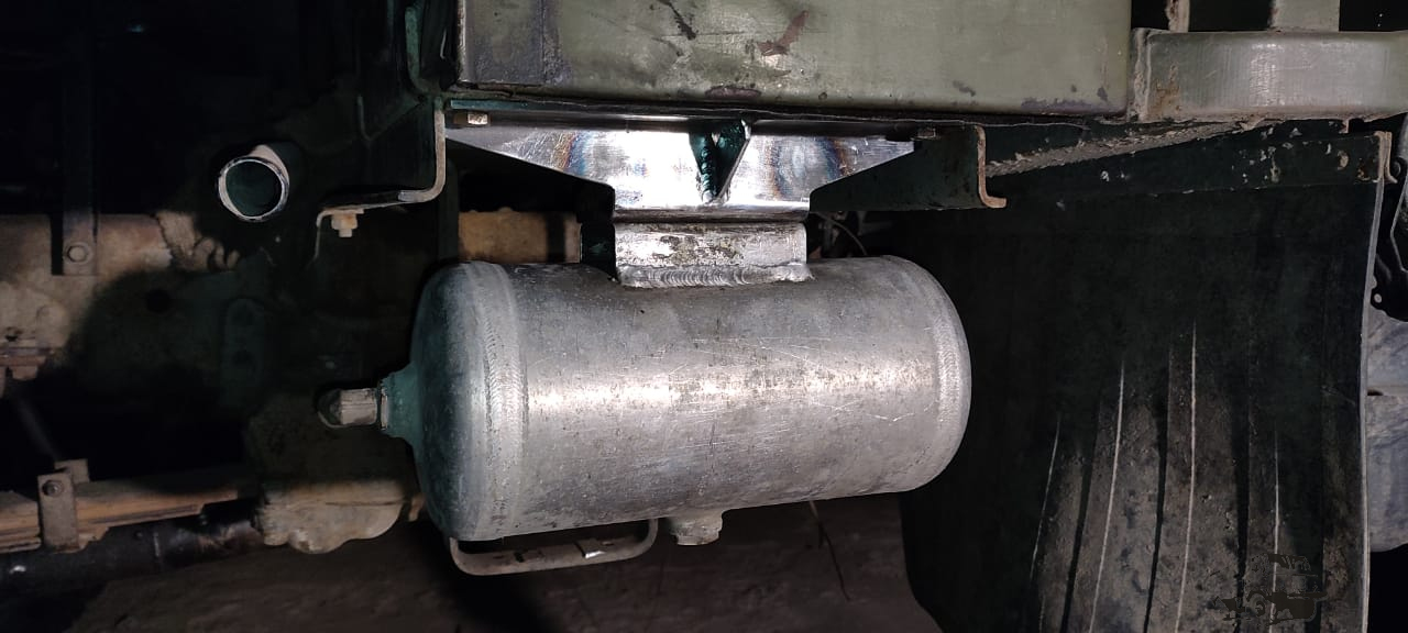

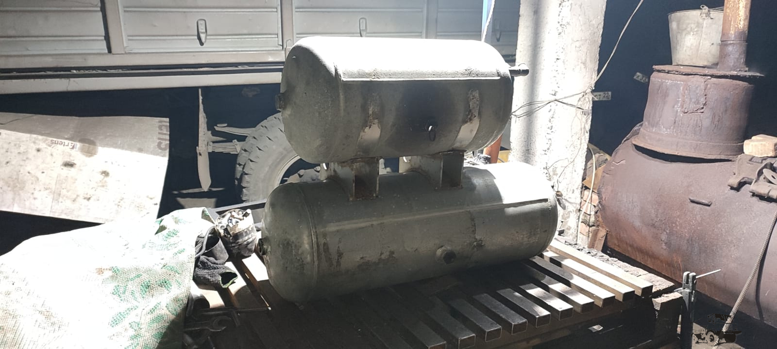

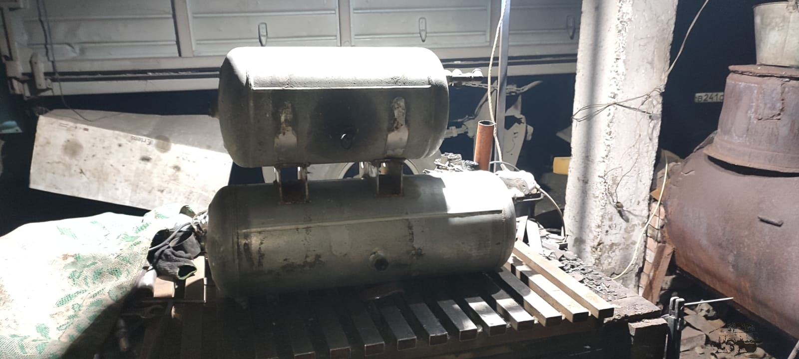

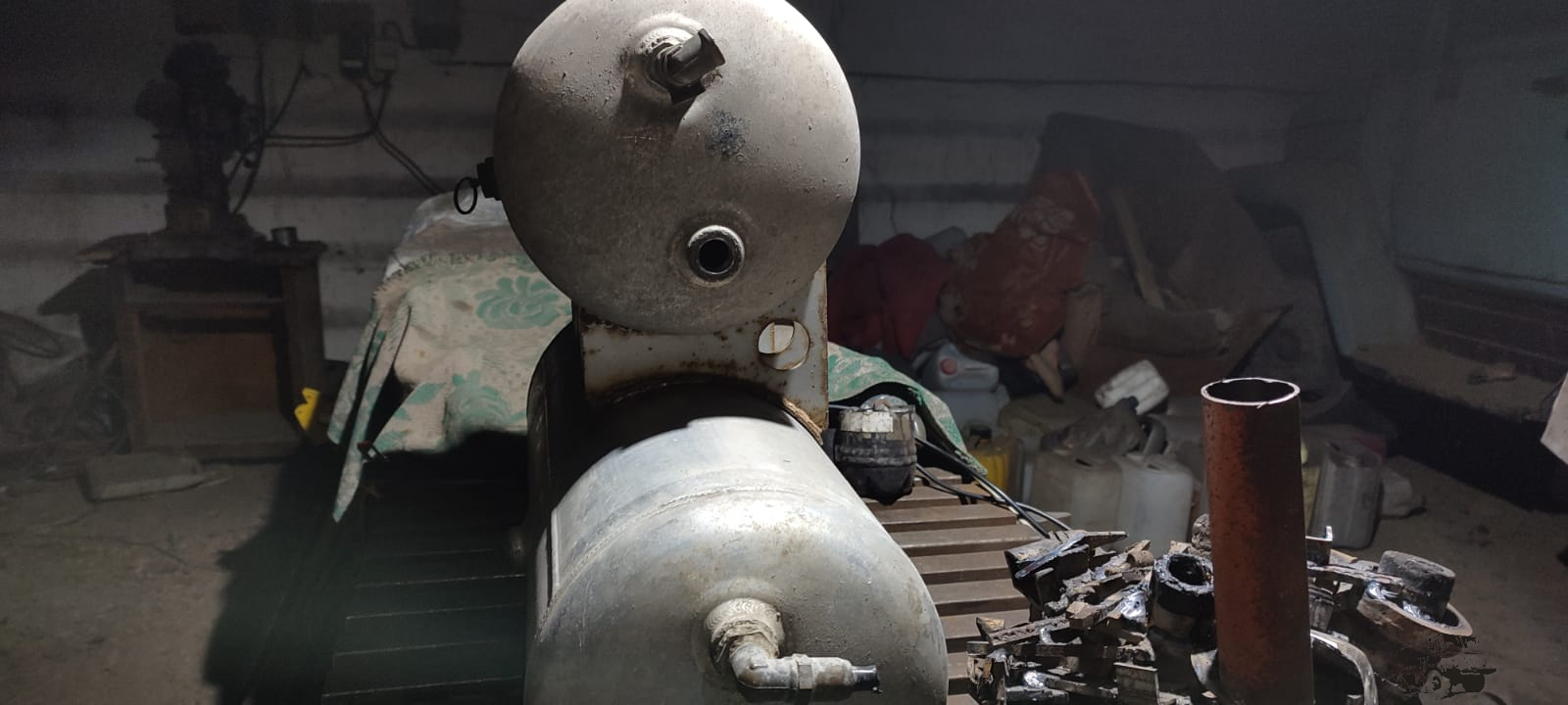

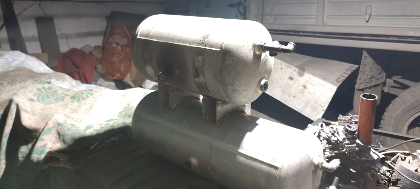

Как то много "шелобушек" хочется уместить на кронштейне запаски и инструментального ящика :shock: :idea: Сразу как то не получается -нужно покумекать 8) Попробую уложить ресивера как у нашего Уважаемого, Пархата. Вариант конечно только под Низкий КУНГ с которым стоит этот кронштейн если менять КУНГ на высокий или вахтовку то всё нужно снимать,а значит искать новое место для ресиверов и всего ,что рядом "понавешано".
виталян
Сообщения: 872
Откуда: бишкек
Поблагодарили: 21 раз
Сообщение виталян »
размещение ресиверов в этом месте не очень удачное весь мусор из под колёс будет там со всеми вытекающими
ok
Сообщения: 4412
виталян писал(а):[post]425522[/post] размещение ресиверов в этом месте не очень удачное
Ну там брызговик стоит кабинный и внизу инструментального ящика налипшей грязи нет и сколов от камней тоже. Грязь и сколы только на нижней части бензобака :shock: Думаю будет норм :-o :idea:

Сообщения: 4412
А кронштейны между ресиверами штатные от IVECO. С пескоструйкой будет норм.

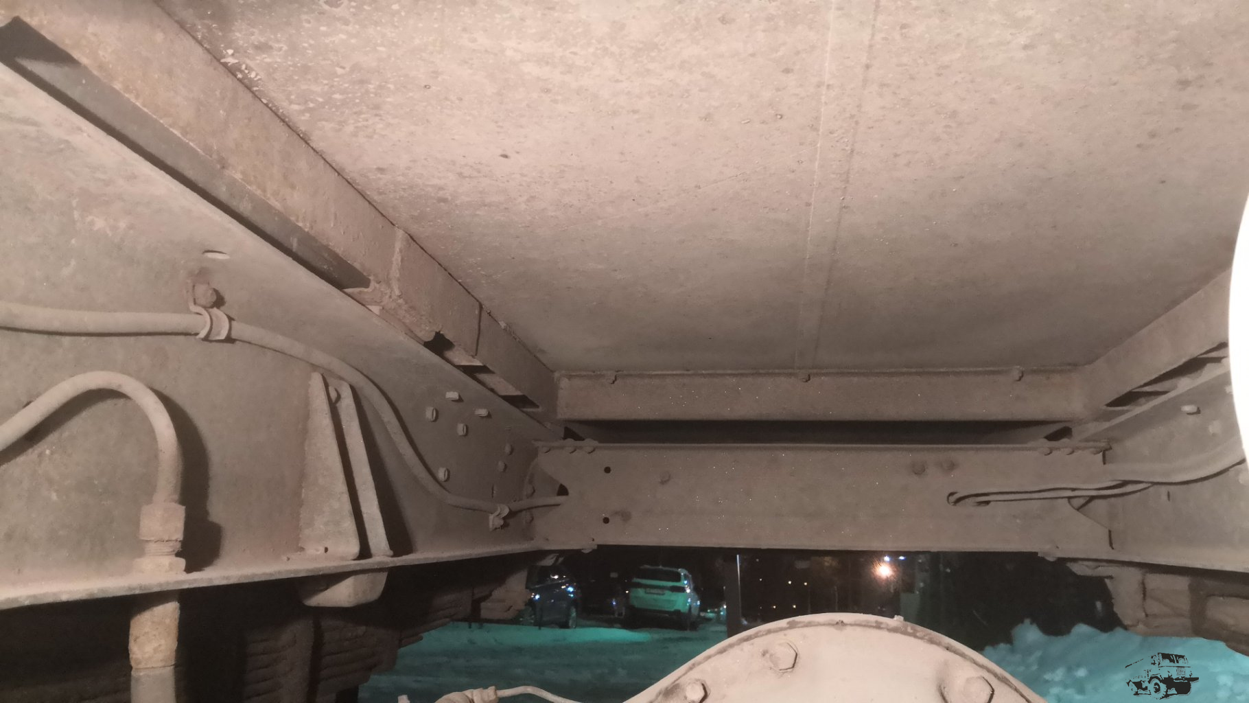

виталян
Сообщения: 872
Откуда: бишкек
Сообщение виталян »
Vivanov76-SPB писал(а):[post]425524[/post] Ну там брызговик стоит кабинный
а вы думаете он защитит от бревнышка или от камня который вылетит из под колеса рано или поздно я бы вообще будь моя воля ничего не вешал ниже уровня рамы в базе машины . Кстати вопрос а внутри рамы места что не осталось?

Сообщения: 4412

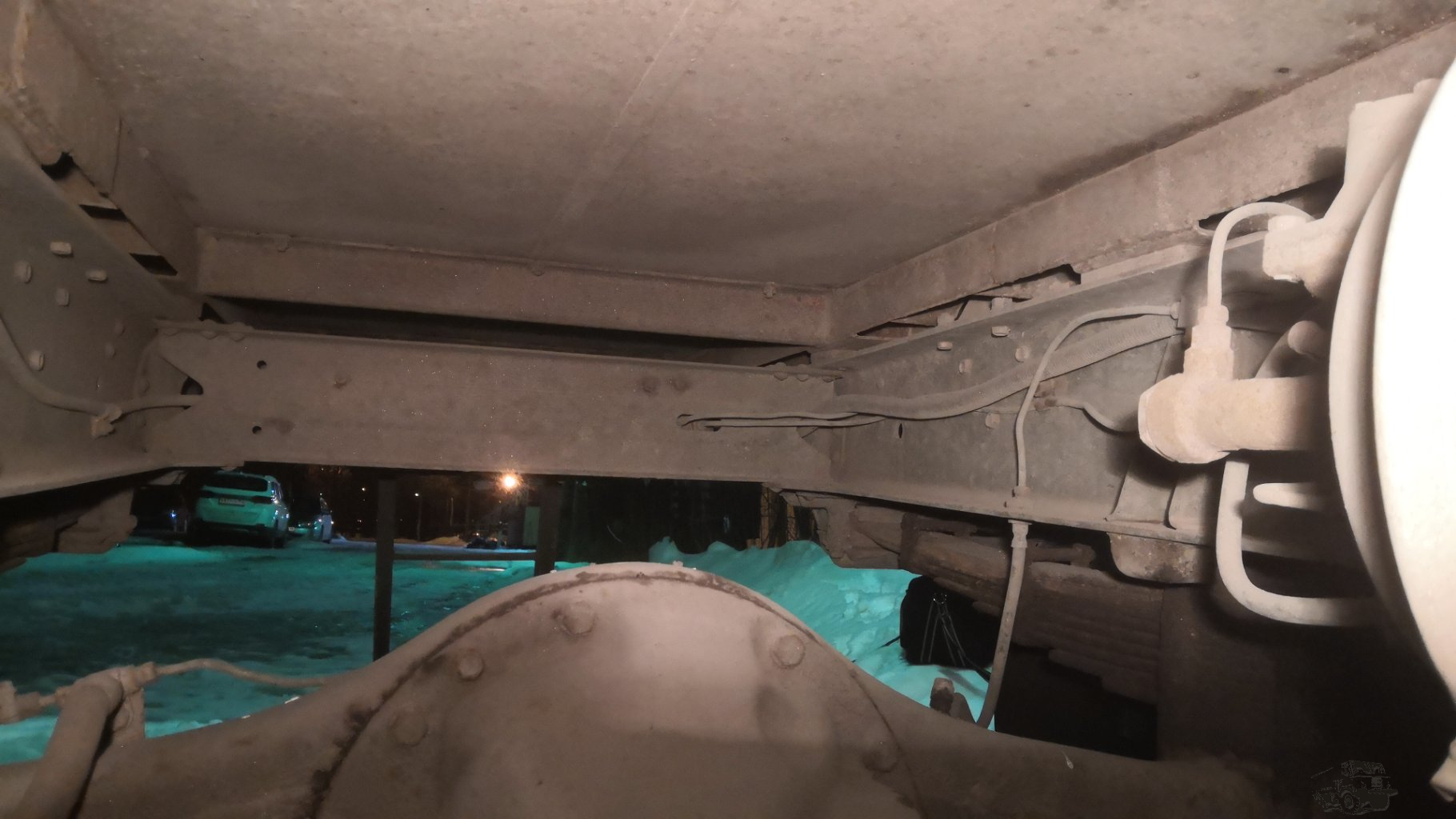

виталян писал(а):[post]425532[/post] Кстати вопрос а внутри рамы места что не осталось?
Так уже всё облазали под рамой . в этом то и весь вопрос ,что места нет. Вроде в задней части смотришь так все свободно места много. Так тут другая незадача -всё ресивера встающие назад даже если отказаться от задней лебедки так они встречаются с задним мостом, в случае с большой амплитудой его хода потому как чулок конический и расширяется ближе к центру..

Сообщения: 4412
виталян писал(а):[post]425532[/post] а вы думаете он защитит от бревнышка или от камня который вылетит из под колеса рано или поздно
ну сколько я ни катался ни чего такого не вылетало ,только инной раз по балону камнями счёлкало ну и по кабине от колеса чего то прилетало ..
Ну если авто строить с учетом ,что может быть тогда вообще лучше не браться 8) :lol: Но я понимаю ,что ты хотел сказать..
Сообщения: 2433
такие рессивера проблематично внутр рамы запихать
туда нужны потоньше и покороче....
А, дошло внизу топка дровяная, на верху выход газа ГАЗОНваген ,круто... :D Если через поваленные деревья перепрыгивать не будет ,то ресиверы поживут , им бы до поездок дожить... :D
Сообщения: 4412
Пархат писал(а):[post]425536[/post] такие ресивера проблематично внутрь рамы запихать
Да не маленькие согласен.. Я когда покупал как-то они мне поменьше казались, и главное, что понравилось их нержавеющая алюминиевость 8)
Сообщения: 4412
Кочегар НЛО писал(а):[post]425552[/post] А, дошло внизу топка дровяная, на верху выход газа ГАЗОНваген ,круто...
Ну вот видишь какой ты умный разумный во всем разобрался , оценил 8) :lol:
Кочегар НЛО писал(а):[post]425552[/post] Если через поваленные деревья перепрыгивать не будет ,то ресиверы поживут
А они у меня ниже рамы особо не опускаются :shock: :idea: Если прыгать через деревья то тогда сказал бы про баки да рундуки за передним колесом - это бы я понял :D
Кочегар НЛО писал(а):[post]425552[/post] ресиверы поживут , им бы до поездок дожить...
А вот тут ты меня прям за живое задел 8) :lol: Да не плохо было бы уже как то ездить , ну хоть по чуть чуть 8) :P
