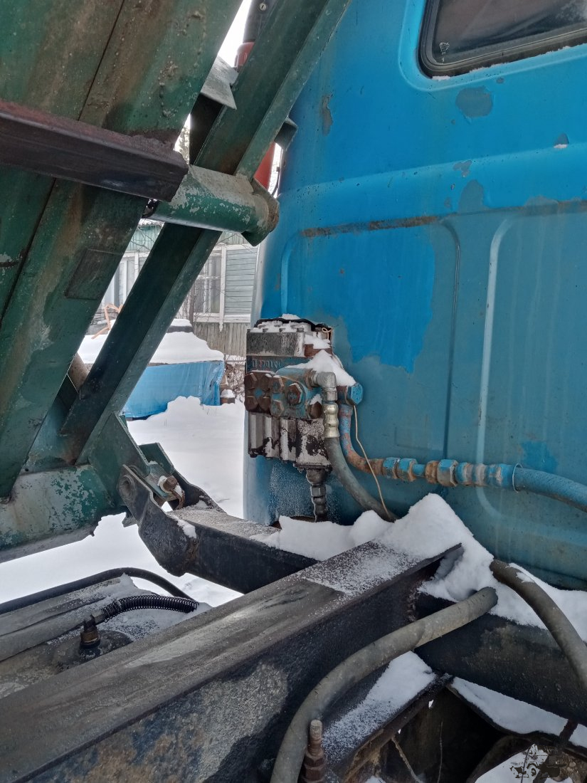

Mityai писал(а):[post]460767[/post] насос НШ вроде 10, остальных подробностей пака ещё незнаю, гул емог же ещё стоять из-за недостаточного количества масла, потом доливал, так понимаю без вскрытия не обойтися
Без вскрытия не обойтись однозначно , шестеренчатый и шиберный если износа шестерен и лопаток нет то надо отшлифовать щеки , там проблемы всегда это задиры и выработка на плоскостях корпуса , поршневые и аксиальные сильно зависит от конструктива

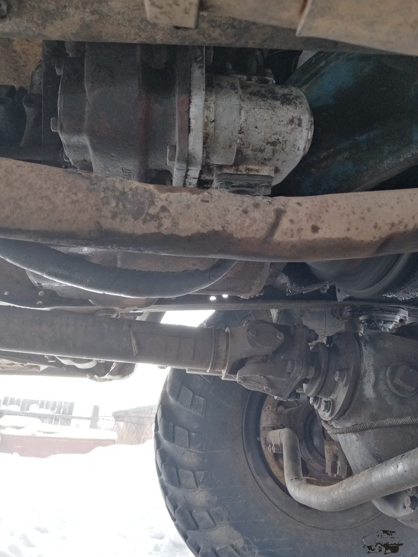

А НШ ,то от движки или от КОМа , работает ?

От кома, ком на кпп с правой стороны

Ну насос НШ , более о его живости сказать ничего , чего не хватает то давления или производительности ? если и того и другого то скорее там все уже в труху

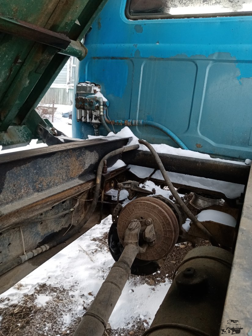

Давления наверное ине хватает, отработал свое, видно по нему не первой свежести, на вид не ясно что это 10ый? Они же ещё разделяются вроде по вращения или нет? 20 наверное надо ставить чтобы пошустрее поднимал, так как раньше когда и поднимал медленно, может я неправильно включаю чего, на нейтралке включаю ком, на распределителе подъем и пошло дело, может на раздатке нейтралке ставить надо а на кпп скорость включать, кто знает?

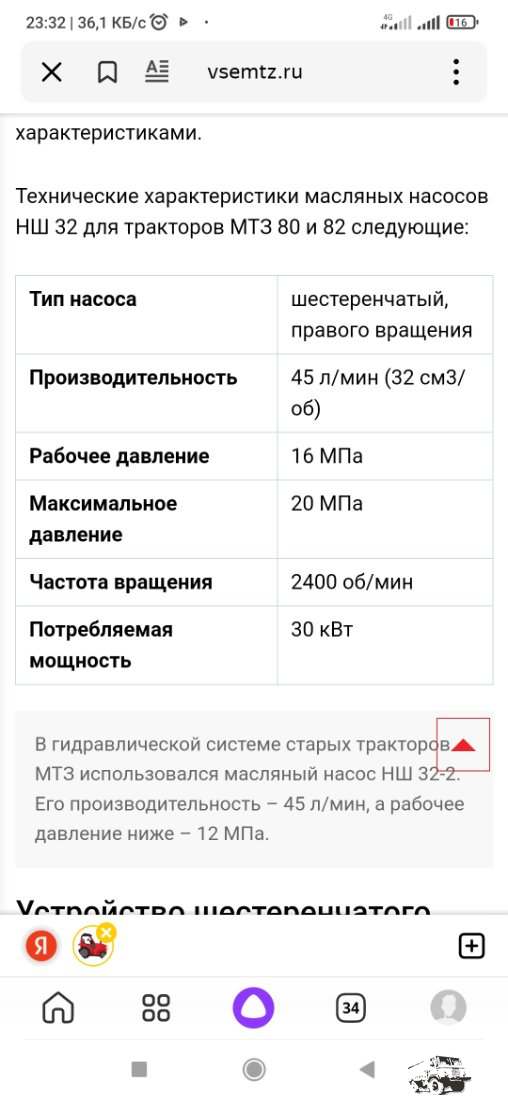

НШ 32 там по факту должно стоять. Направление вращения нужно уточнить..

На насосе всё написано, и литраж и вращение.

[ref]Mityai[/ref], это явно не 10, 32 или 50, как сказали на торце должно быть написано, хотя встречал старые насосы на которых вообще ничего не было обозначено, только "вход". Проверь нагрев насоса, как я писал выше. На этих распредах бывает ещё клапан западает или подклинивает, но тогда гидравлика совсем не работает.

Славон писал(а):[post]460809[/post] литраж
На насосе написан объем за один оборот вала, нш 32 при номинальных оборотах выдаёт 45 литров например, нш 50 что то около 105

Да, рабочий объём. Не так выразился. И ещё пишется класс насоса по давлению (обычно третий).
А номинальная подача л\мин у НШ32\50 68.6 и 107.2 соответственно (у 50М4 чуть больше - 113.7).
