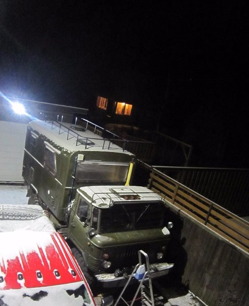

3 дня после работы ковыряю машину (часов с 22 до 1-2). Восстановил малый круг охлаждения, заменил ссущую прокладку поддона, починил сломанную тормозную трубку, вакуумник оказывается на одном болту висел, его сапун вернул в кабину. Ещё пару косяков нашёл по мелочи и вылечил. А, ещё ограничитель оборотов на карбе заглушил, мембрану убрал. Правда не ездил больше, только на холостых тарахтел. Да, на всякий случай трамблёр новый поставил, старый в запас. Надо бы ещё коммутатор прикупить.
Теперь температурные режимы держит как надо, масло не течёт (пока), заводится в морозик на удивление хорошо.
Короче, не верится, что машина вроде как полностью исправна (впервые), можно заводить и ехать. Непривычное чувство. Ну, не считая правда, потёртых вкладышей, из за которых давление масла слабое, но это уже я не вылечу самостоятельно.
Залез в кунг, и понял, что чуть не загубил систему водоснабжения. Воду с баков слил, а в шлангах, насосах, кранах то, вода оставшаяся замёрзла.
Врубил труматик (газовый), + печку тосольную, через 10 минут жара. Всё отогрел, и прогнал по системе незамерзайку.
Потом повалялся на там на койке, телик посмотрел, ну, типа кайфа вкусить. Эх, красота!
Пойду спать теперь.
Кстати, где цепи брать по гуманной цене, на К 58?
Хочу в соседнюю деревню машину отогнать, другану на участок поставлю, чтоб во дворе не мешалась, ездить особо не планирую зимой.
18 км ехать, дорога очень рельефная и кривая, ну и гололёд. Вот и думаю о цепях.
Как то так...
