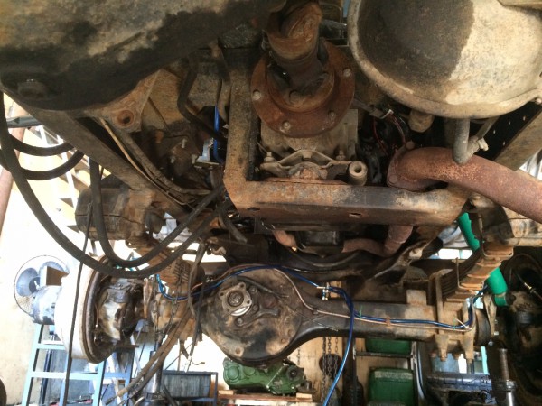

ну и еще несколько видов

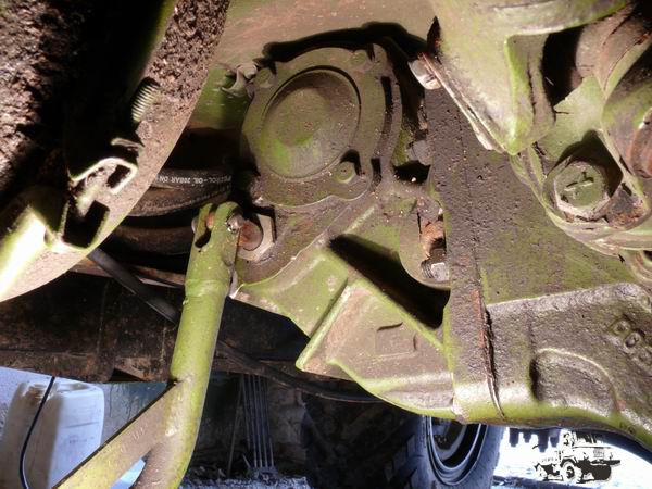

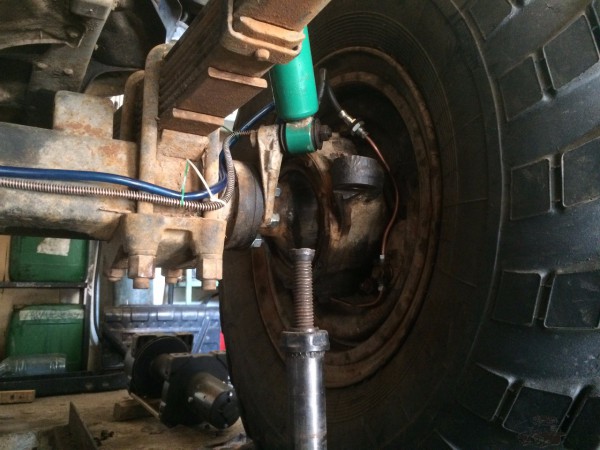

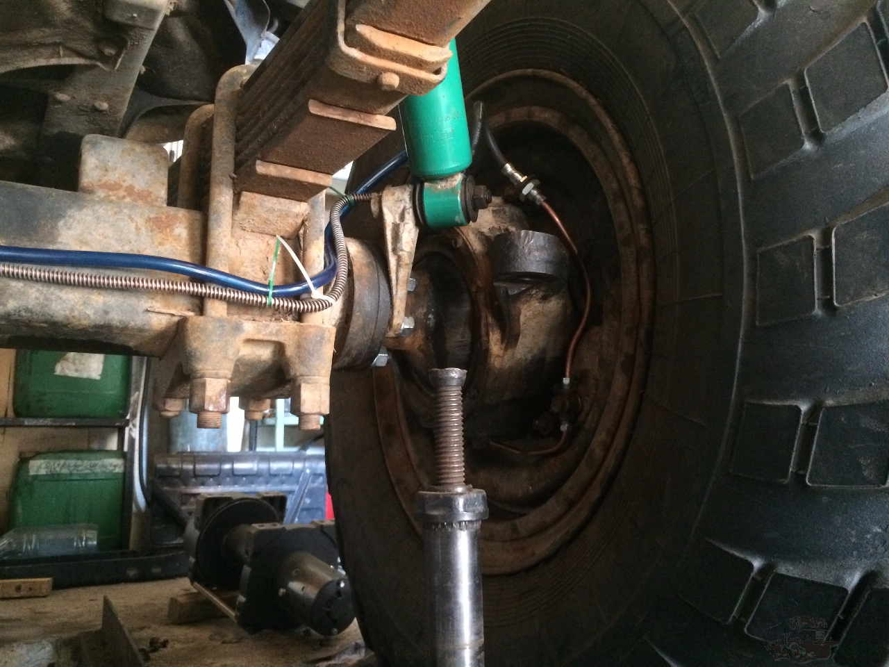

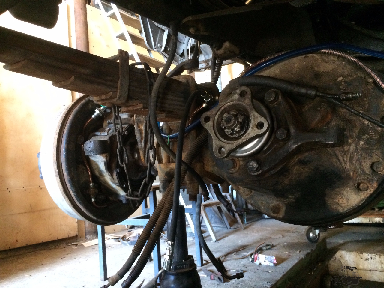

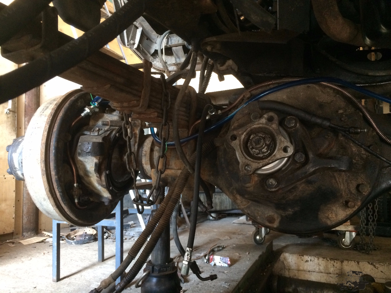

Avalanch писал(а):[post]323609[/post] выведены сапуны переднего моста
На морозе им конец.... А подкачка почему кончена?
nik1983
Сообщения: 112
Зарегистрирован: 08 май 2015, 12:55
Откуда: Красноярск
ГАЗ 66 АКПП
Сообщение nik1983 »
пологаю из за отсутствия компрессора и подкачка того..
AlexanderN
Сообщения: 5389
Откуда: г.Москва
ГАЗ 66 АКПП
Сообщение AlexanderN »
Штурман писал(а):[post]323652[/post] На морозе им конец...
На вентиляцию бензобака такой шланг идет с завода..
Штурман
Откуда: Подмосковье,Бронницы
ГАЗ 66 АКПП
Сообщение Штурман »
AlexanderN писал(а):[post]323701[/post] На вентиляцию бензобака такой шланг идет с завода..
Только амплитуда его перемещений на бензобаке практически равна нулю, а на переднем мосту просто при повороте колес он изгибается... :D
AlexanderN
Сообщения: 5389
Откуда: г.Москва
ГАЗ 66 АКПП
Непроверенные практикой решения я не использую... Порвать может веткой или камнем. Ну так это любой шланг может порвать. В худшем случае попадет вода в мост. Доехать до дома без проблем. Лишь бы воду на потом не оставить. Ну а дома уже можно будет спокойно сменить масло и выяснить, моя вина или неизбежные на бездорожье случайности...
Штурман
ГАЗ 66 АКПП
Сообщение Штурман »
Саш, ты не понял... этот шланг на морозе дубеет и однозначно переломится... :D

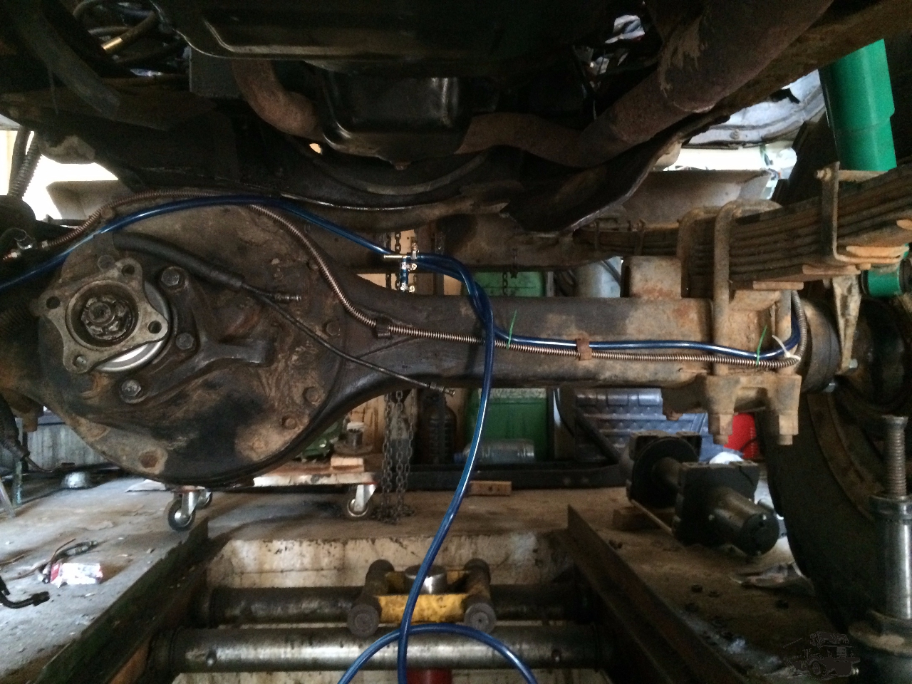

кончена еще до меня
возможно позже сделаю подкачку на основе электрического компрессора

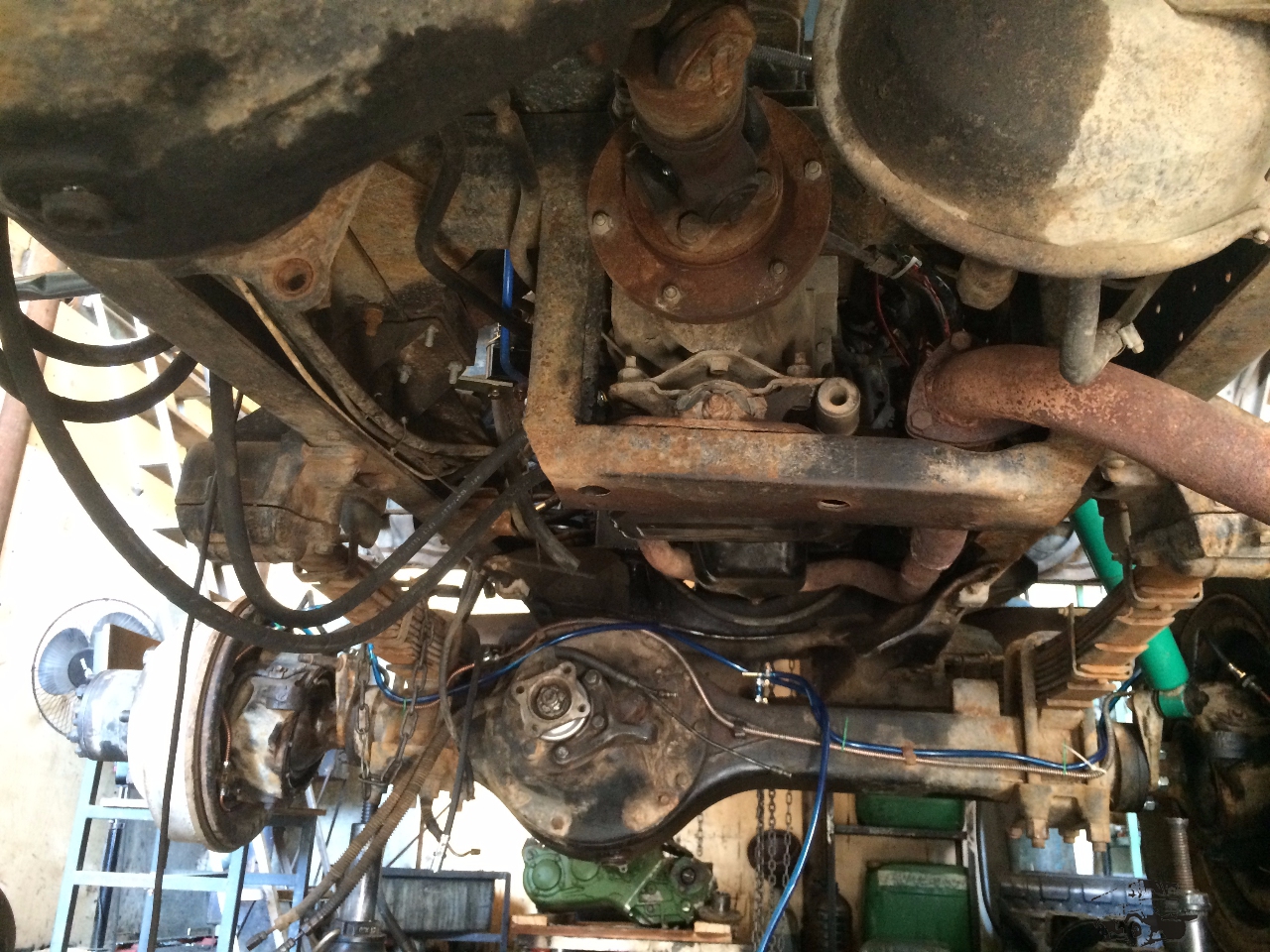

Машина наконец на 4-х колесах. Сход колес сделан 3мм -норма 1-5мм
сегодня начинаем заниматься раздатками. Когда установим новую раздатку, примерим тягу включения КОМ Возможно, придется переносить передний вакуумник. Когда определимся с вакуумником, доделаем тормозные трубки в раме- они же к вакуумнику подходят...
Педальный узел установлен.
С проводкой будет много возни. Коля заменил провода-наверное сгнили- на тонкие причем одного цвета. Ну какие нашел. Цвет не особо критичен, а вот сечение 1.1 вместо штатных 1.75-2.5 это грустно.
