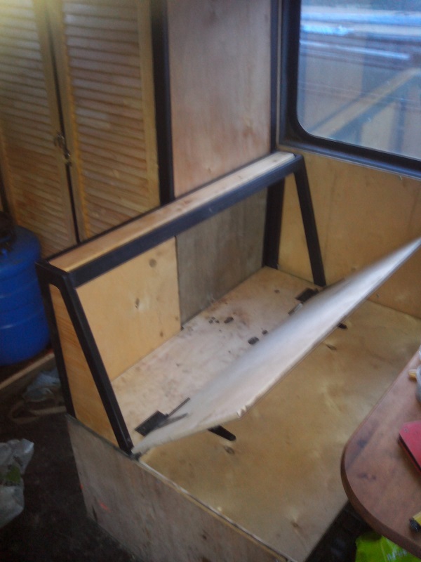

пока погода позволяет поработать с деревяшками,занялся доделкой салона ,
принимаю советы по изготовлению подушек сидений , что то с материалом не определюсь ,хочется кожу( а-ля крокодил ) да в бюджет не вписываюсь, так же с цветом обивки не определюсь, в идеале черный , но хочется что то по симпатичней

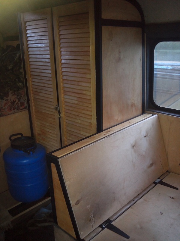

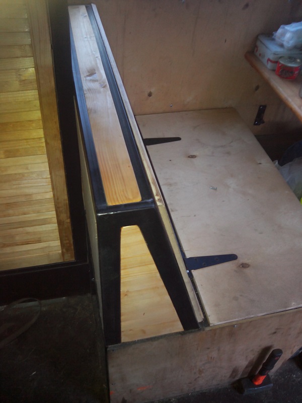

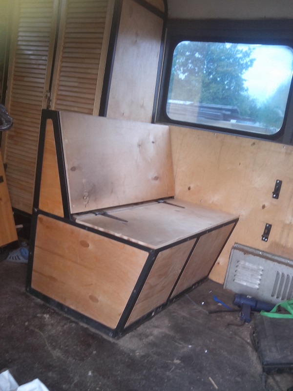

Сообщения: 4812
Re: STAR-66
скамейка в законченном виде ,

Re: STAR-66
Жека привет,пока не отделал сидушку и спинку ,...я делал так же,но после отделки поролоном и тканью,попал в "штангу" :shock: ,при поднятии сидушки к спинке,за счёт толщин поролона,стало очень неудобно лазить в ящик(под сидушкой),сидушка постоянно пытается закрыться,или приходилось постоянно что то подставлять под неё,стол тоже ограничивает,а порядок навести ...вообще :) войсковая операция,вообщем переделывал потом чтобы сидушка подымалась к окну,стало намного удобнее. :D
Сообщения: 2069
Модель: IFA
Откуда: Каменск-Уральский
Re: STAR-66
Сообщение Petrov_kamensk »
надо "вагонные" петли, чтобы было выдвижение вперед и только потом подьем, а в закрытом состоянии подушка на шип должна садится чтобы не ерзать под телом.
те полное движение такое - приподнял- выдвинул на себя 100-150мм и полностью поднял.

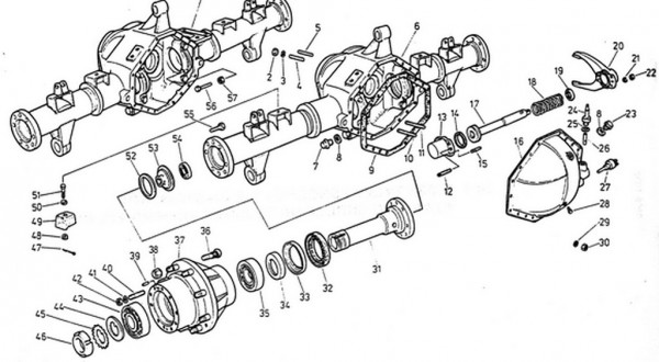

отсюда встречный вопрос -

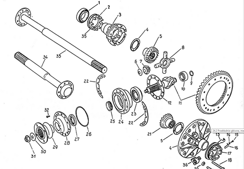

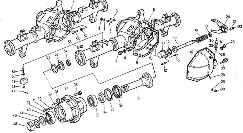

КТО сможет оказать посильную помощь в разработки конструкции хабов и создании рабочих чертежей ???
меня честно сказать на всё не хватает
F@stor
Сообщения: 841
Откуда: It is...
Re: STAR-66
Сообщение F@stor »
Для начала предлагаю рассмотреть саму возможность впихнуть туда что-то типа хаба. И параллельно прикинуть как это должно выглядеть, может в истории существуют подобные реализации. А может там вообще ничего не "впишется" (поэтому свой вопрос первоначальный я и назвал бредовым). До рабочих чертежей ой как далеко, т.к. нужен будет еще прочностной расчет + подбор материалов. Я конечно не прочнист и не супер-пупер чертежник, но если дело до этого дойдет, то помогу, чем смогу.
Эскиза или чертежика узла ступица-полуось Star'a случаем не завалялось?

Сообщения: 4812
Re: STAR-66
в наличии только это , дома есть мануал по ремонту там есть в разрезе
