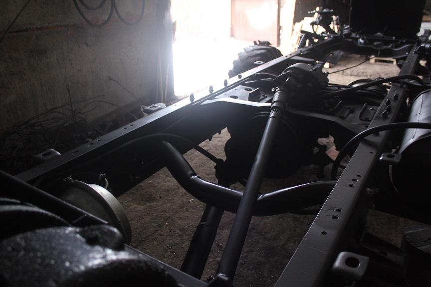

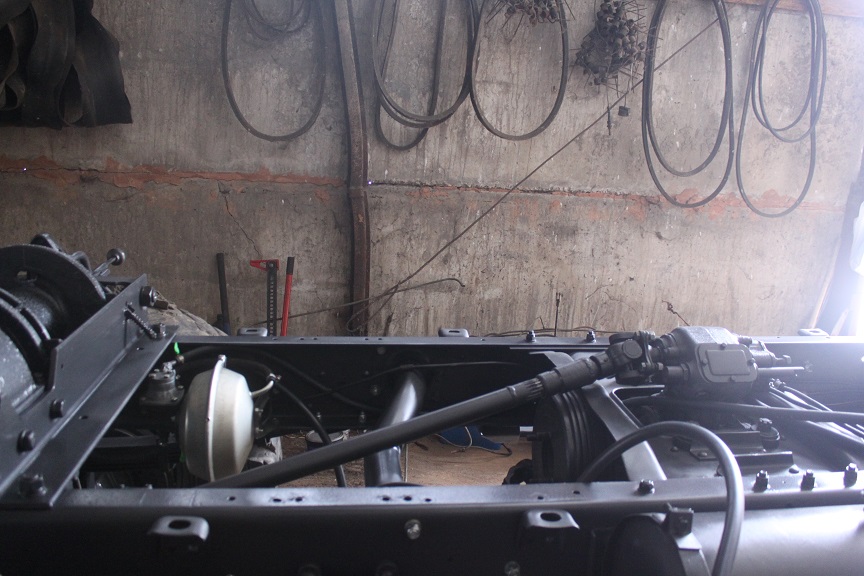

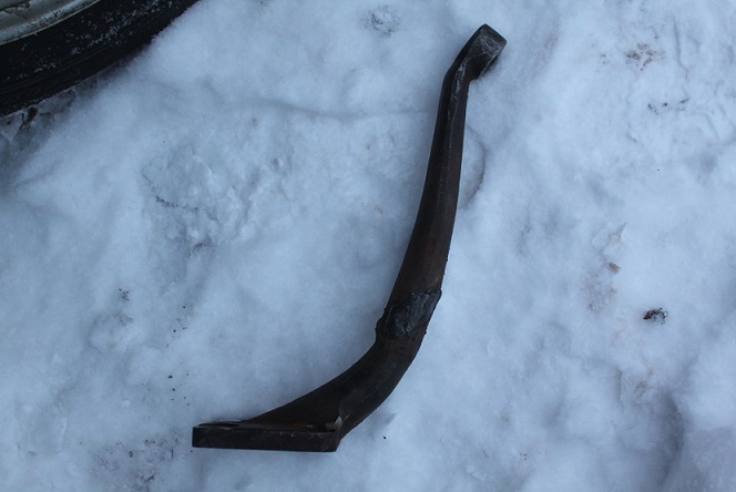

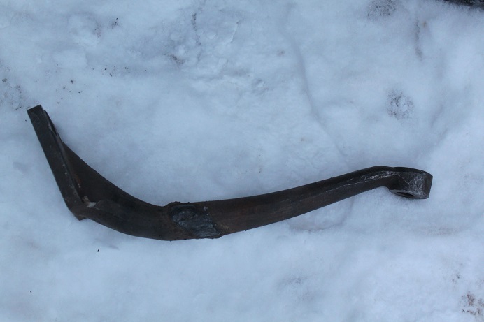

Сегодня доделал рулевую сошку,сварив одну из двух(проставку очканул делать),доделал и установил задний кардан,угол правда великоват,установил задний кардан лебедки и новую поперечину в раму....но...забыл фотик :twisted: :twisted: :twisted: :twisted:

Кардан зацени обязательно.Ничего подходявого не нашол как хотел?

Sakhalinec писал(а):Кардан зацени обязательно.Ничего подходявого не нашол как хотел?

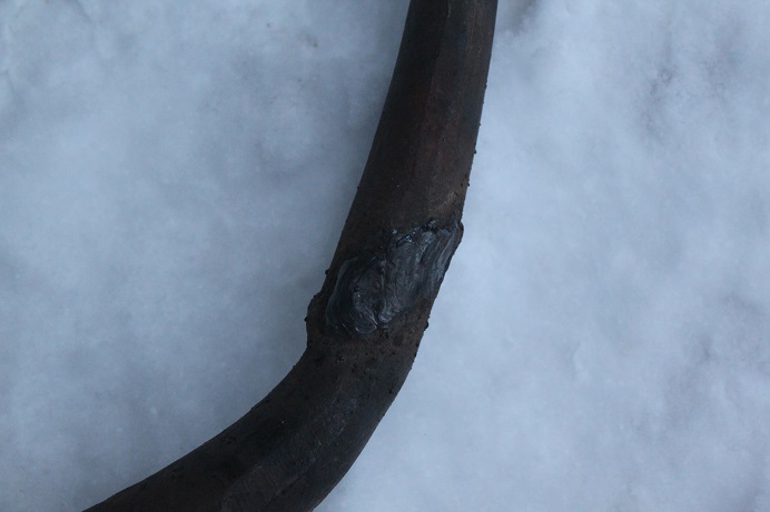

Как буду на месте дислокации газона обязательно зафотаю 8) А пока фото сошки.нижнюю часть уже подогнул как надо,а вот верхняя часть будет еще подгибаться по месту.Сошка проварена надежно,сначала делали на фрезерном станке большие фаски,затем проваривали,получился целяк.
Re: Мой шесть шесть.
Усилить бы снаружи!
Дмитрий7171
Сообщения: 723
Откуда: ЦФО Тула
Сообщение Дмитрий7171 »
Монах80 писал(а):Усилить бы снаружи!
А смысл?у сошки направляющая функция.Особой нагрузки там вроде нет.
ototich
Сообщения: 1247
Сообщение ototich »
А если выйдет из строя гидроусилитель?
http://vk.com/id66422243
89261427525 Александр
Штурман
Откуда: Подмосковье,Бронницы
Сообщение Штурман »
ototich писал(а):А если выйдет из строя гидроусилитель?
Ничего страшного, я на арках ездил в лесу, когда шток гидроцилиндра обломился... Главное, пальцы снаружи держать... Конечно,про скорость передвижения и комфорт можно забыть, но доехать можно... :D
Дмитрий7171
Сообщения: 723
Откуда: ЦФО Тула
В любом случае поломаться не должна,проварили очень хорошо :wink:

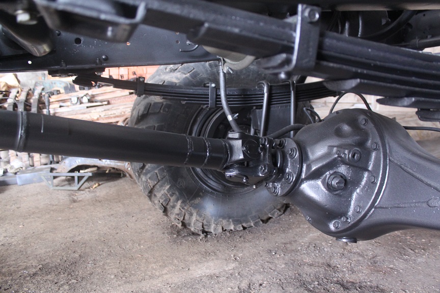

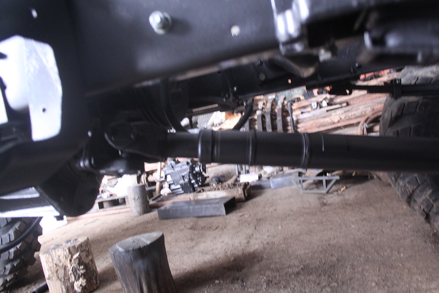

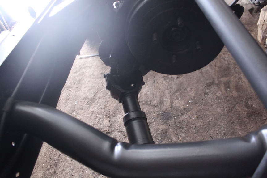

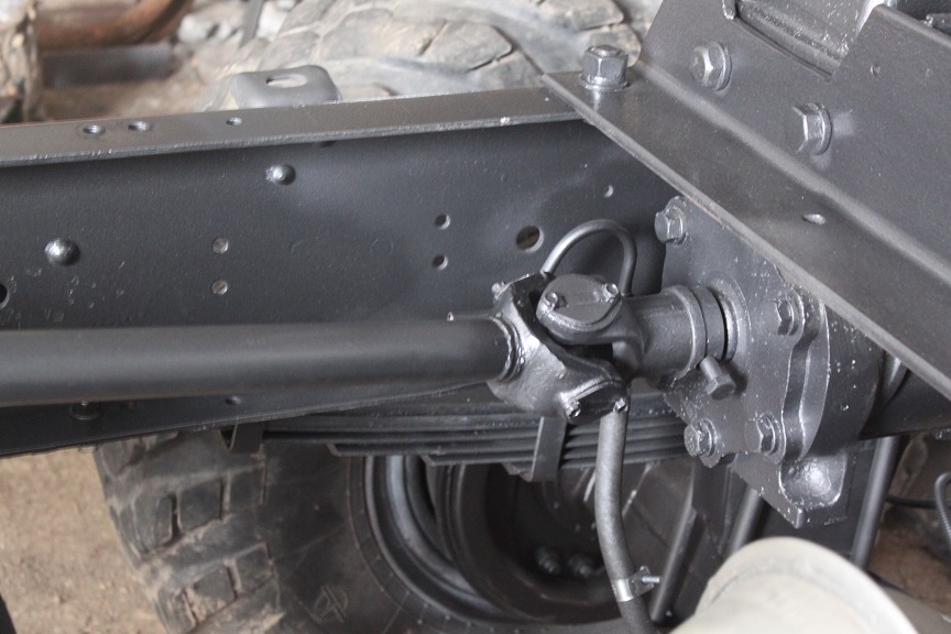

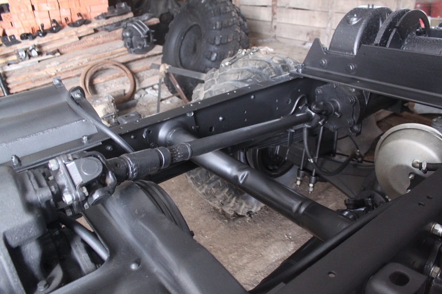

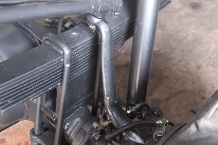

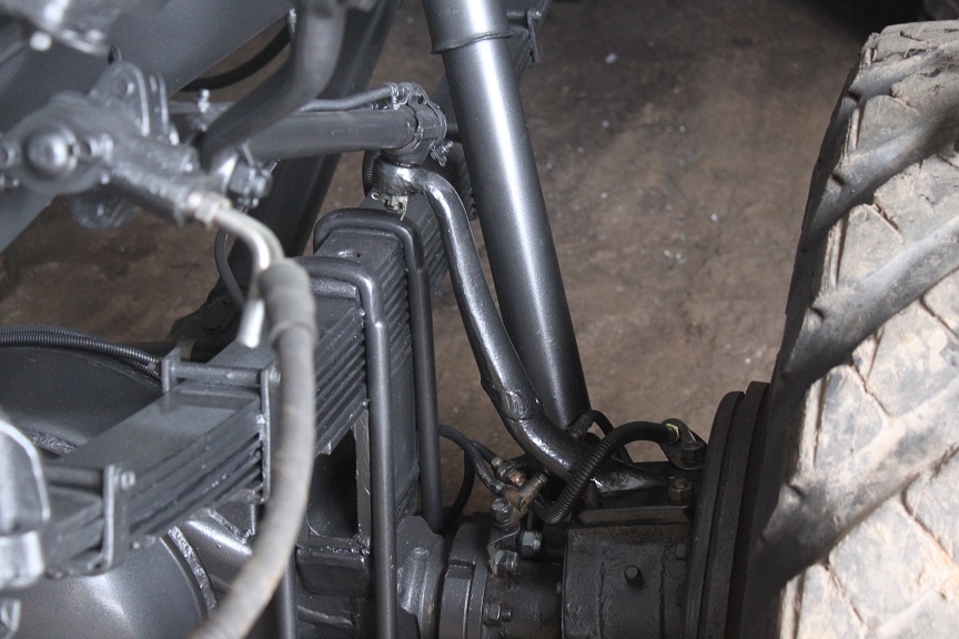

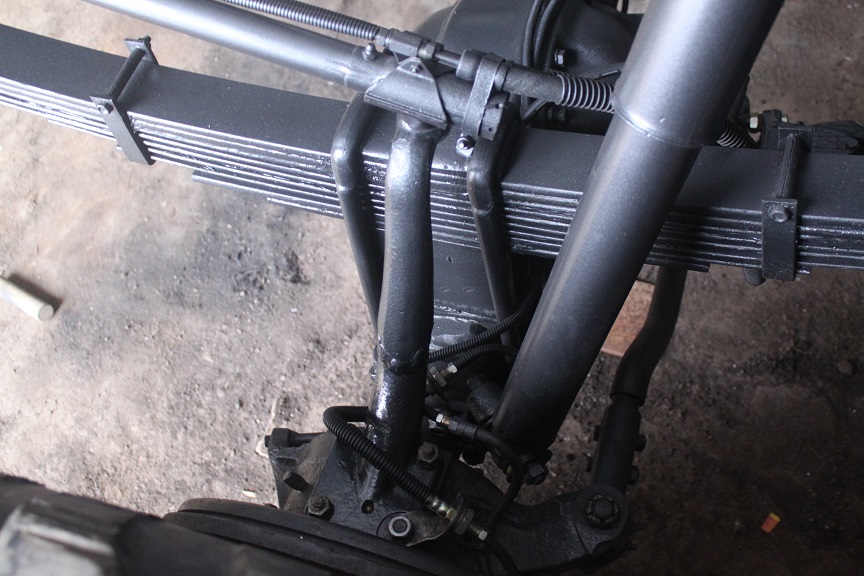

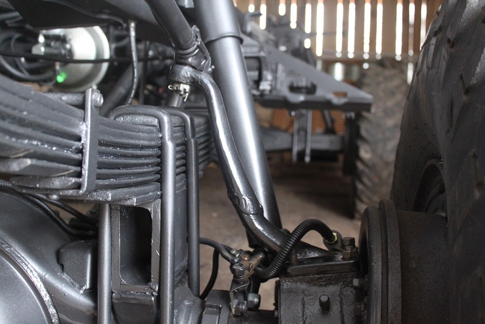

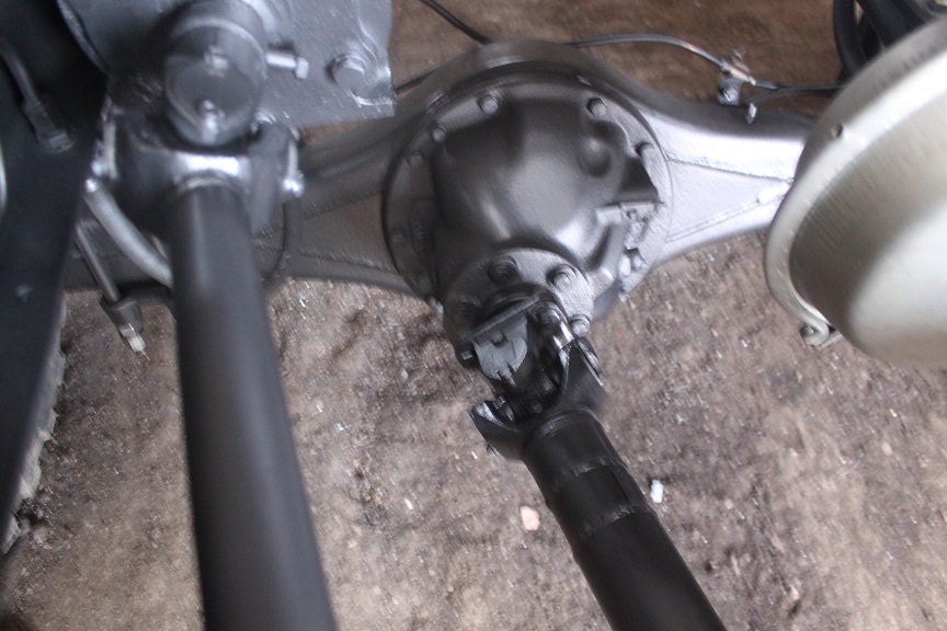

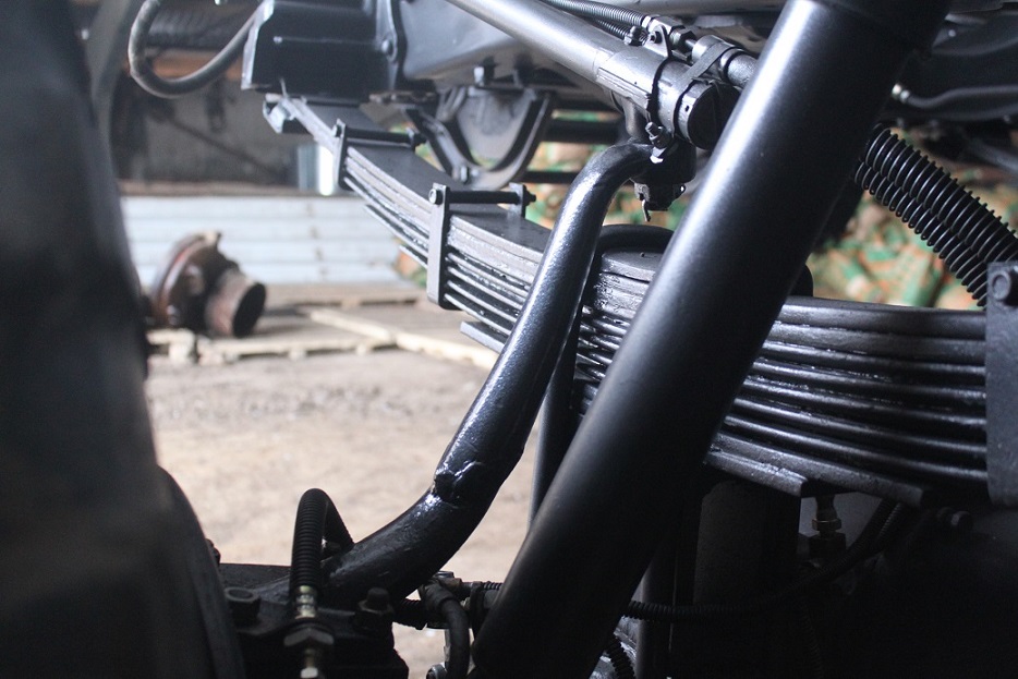

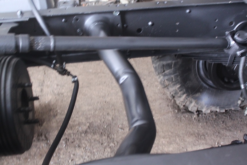

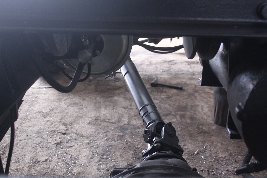

фоты сошки,заднего кардана,кардана лебедки,новой поперечины 8) На очереди силовой от Урала :mrgreen:

WRANGLER
Сообщения: 1514
Сообщение WRANGLER »
привет Диман,почему подключил кардан заднего моста к нижнему выходу рк а не к верхнему,ручника ведь небудет,так
