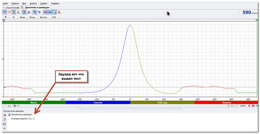

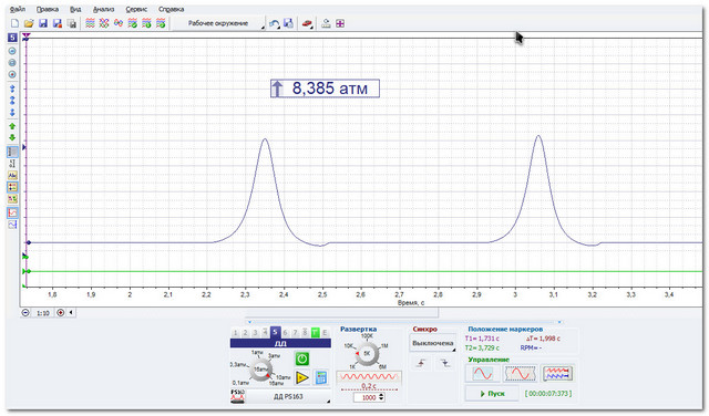

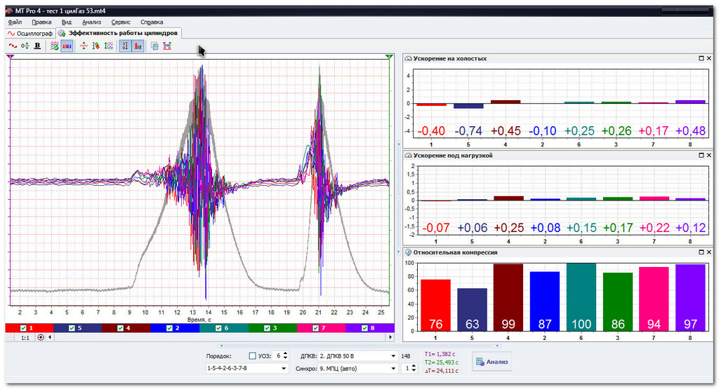

Осциллограф мотор-тестер MT Pro 4 http://mlab.org.ua/ Но есть ещё конкурент USB Autoscope http://injectorservice.com.ua/home.php
Re: Переходим на 92-ой бензин
Sakhalinec писал(а):А откуда прибор знает какой движок ты тестишь? Или вводил какие-то данные?высчитать сж он может только если ему точно вписать диаметры,ходы и тд. да и головы могут стоять разные от6.7до7.5.
Покажи нам сей супер девайс,или ссыль дай почитать.
Так в чём вся прелесть ,что ему не надо вводить ход,диаметр цил.,марку машины.Как он высчитывает ст.зж. знает только разработчик.Да там очень много разных прелестей.К примеру по тому же датчику ДД можно определить правильно ли установлен распредвал,забита ли выхлопная система,УОЗ, и это всё можно определить за 10 мин( безразборная экспресс диагностика).По другим датчикам вообще можно отследить работу каждого цилиндра.К примеру относительную компрессию-подсоединил на маховик нашего двигателя датчик положения коленвала с инжекторной машины ВАЗ.Делаю пару перегазовок Записываю сигнал,после программа обрабатывает пару секунд.Результат-
