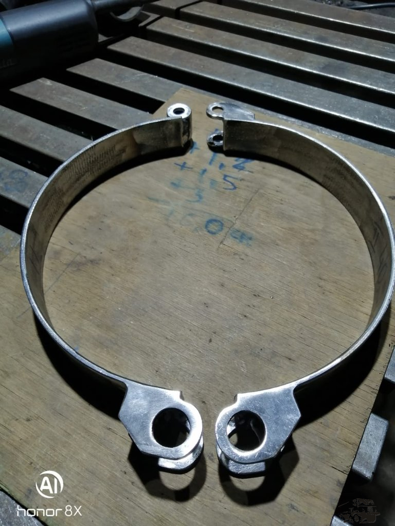

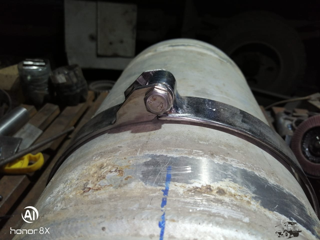

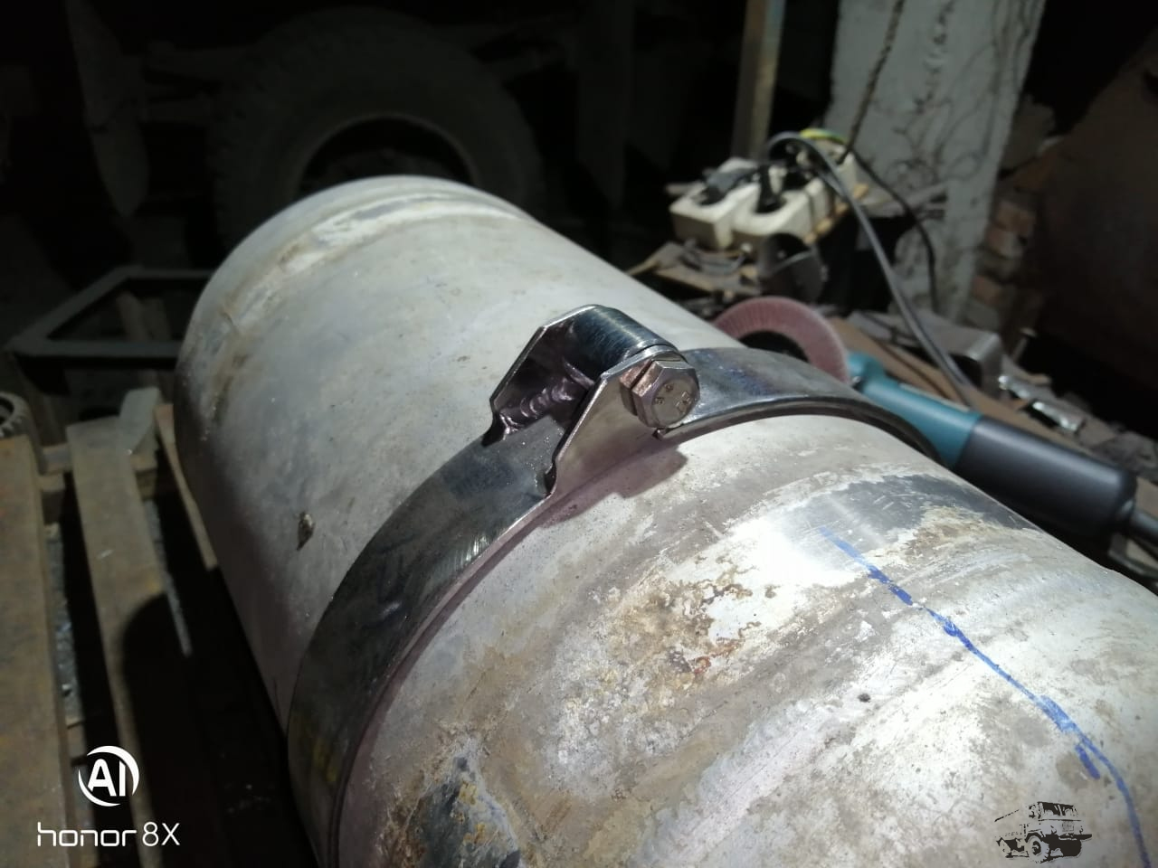

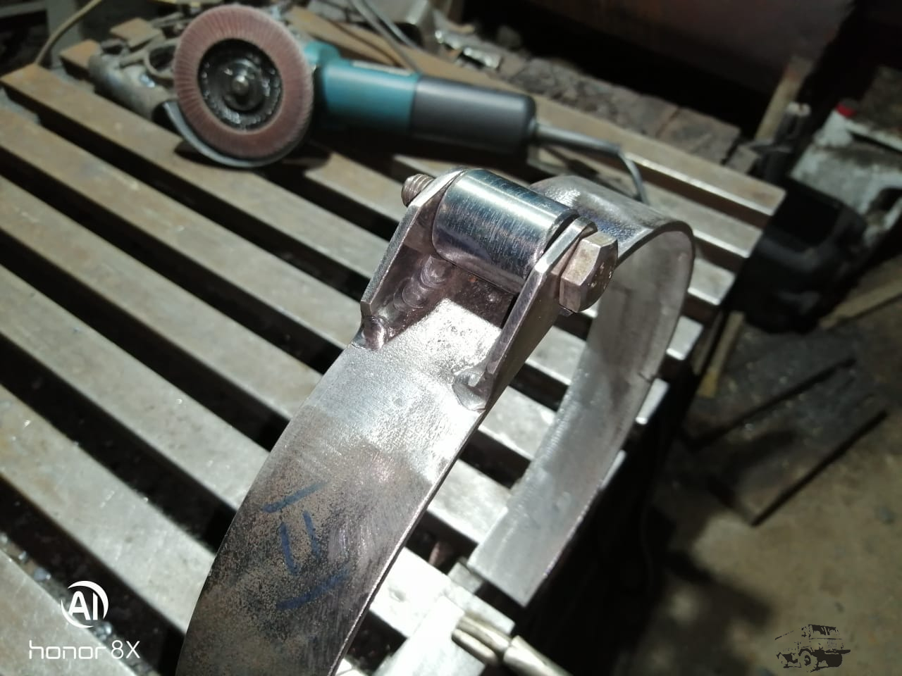

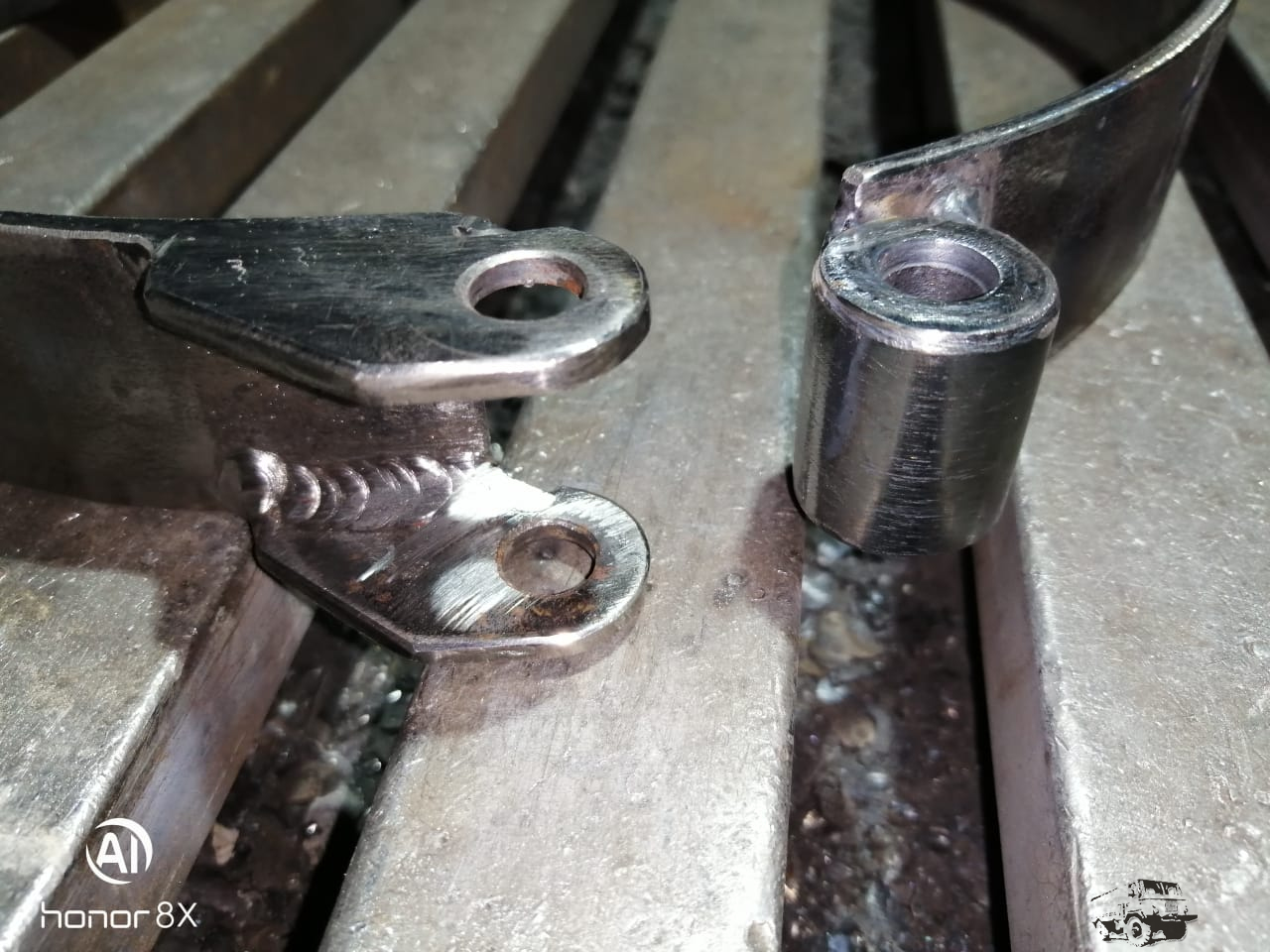

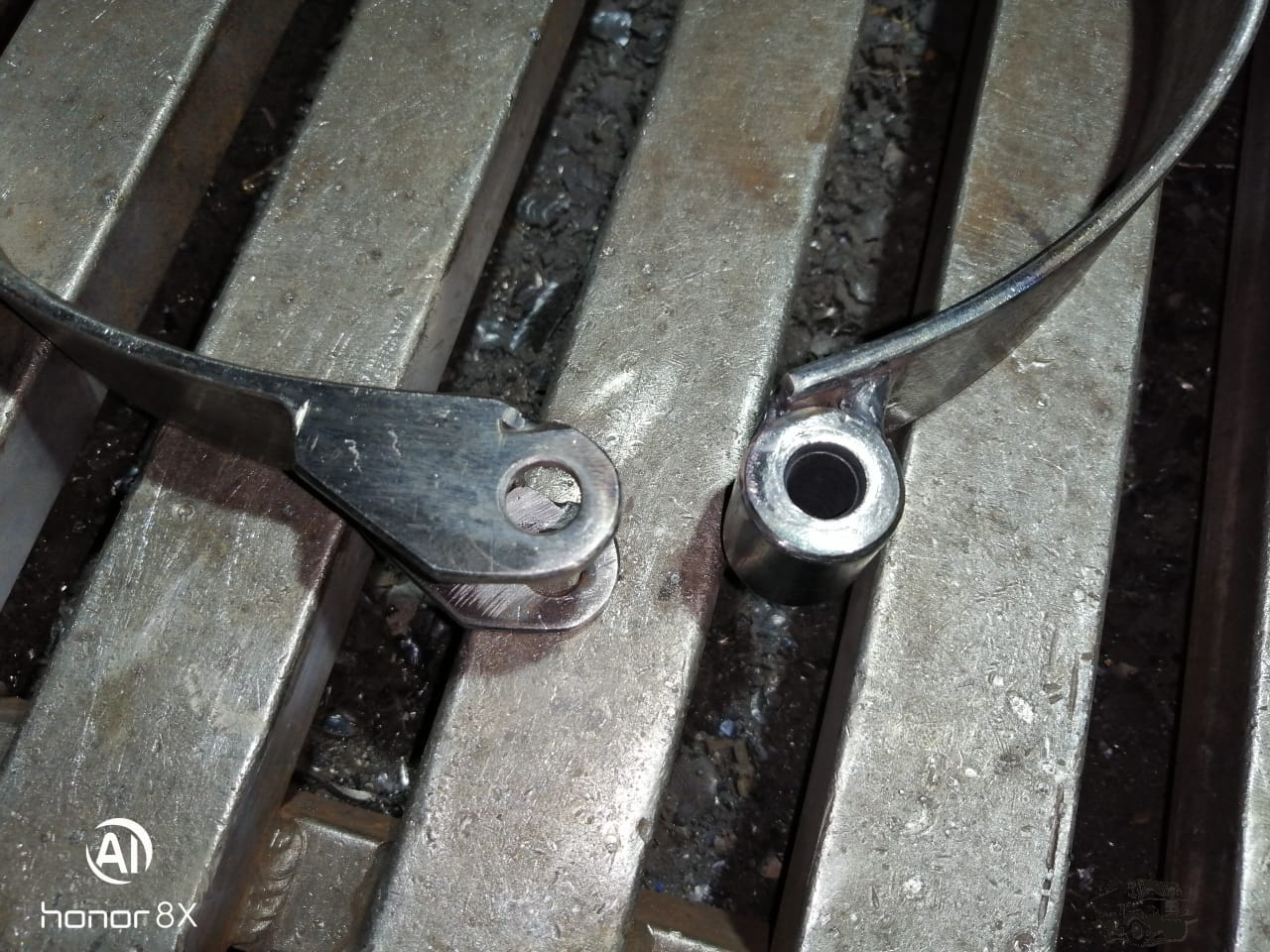

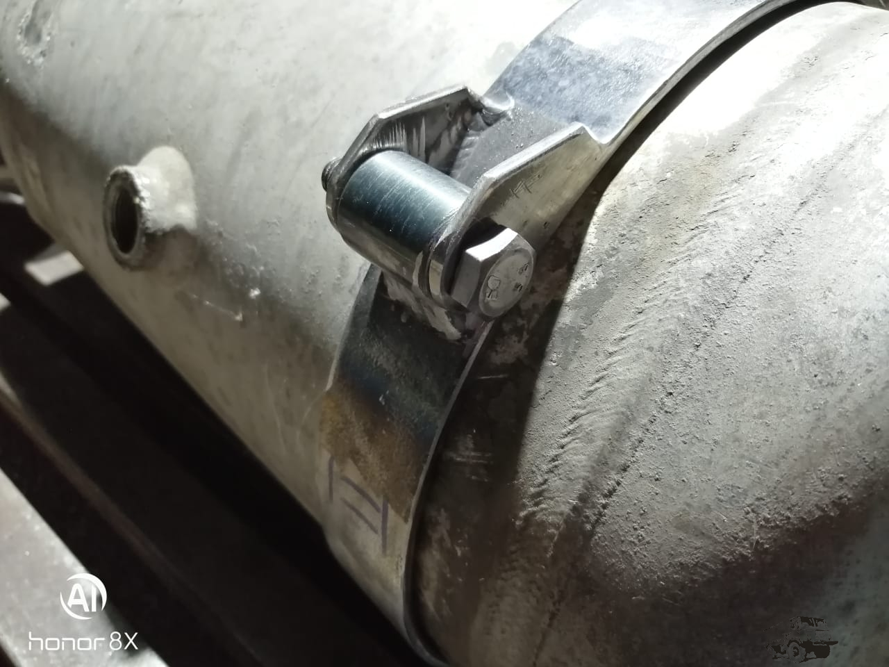

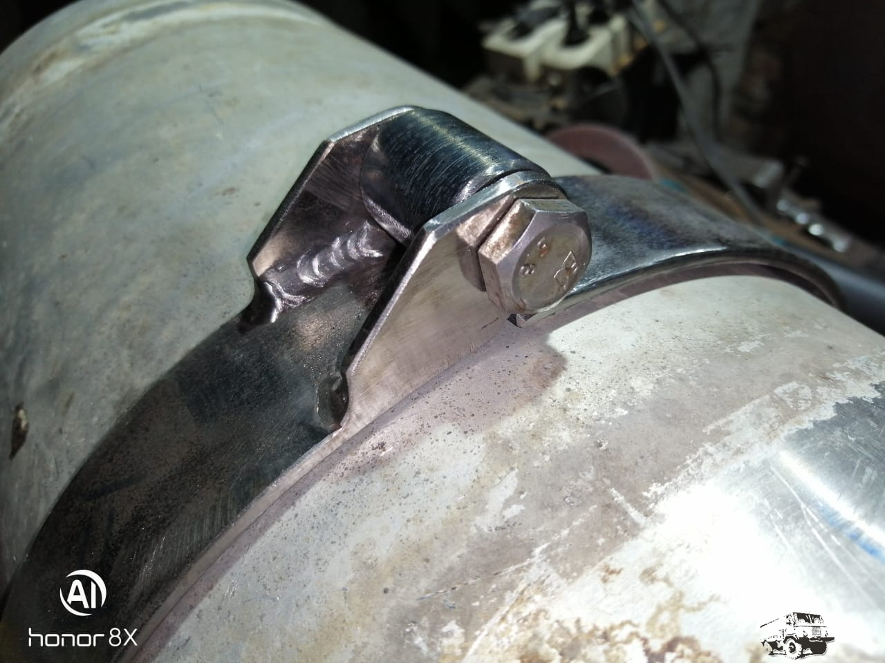

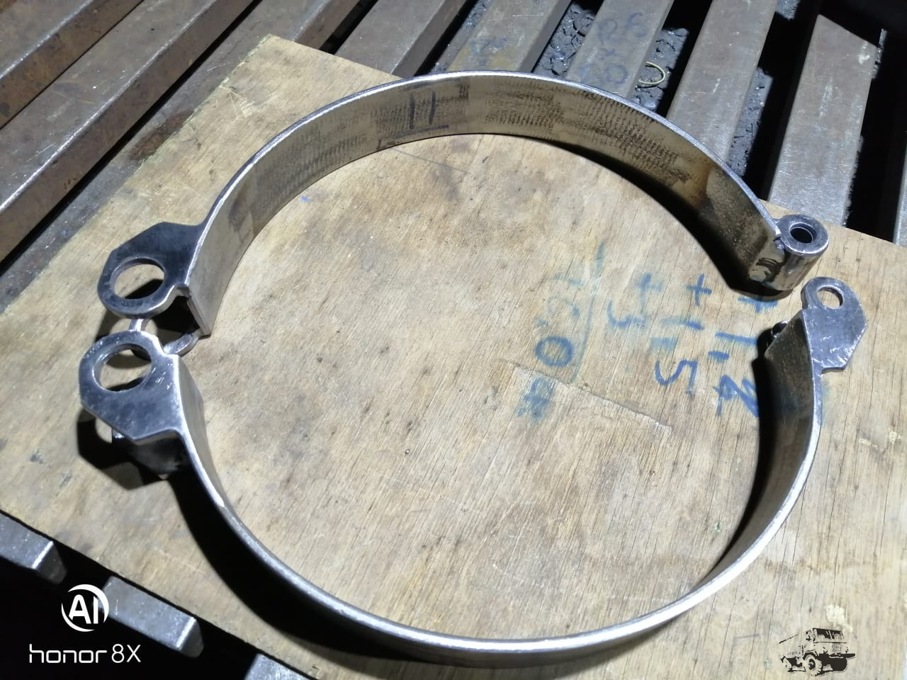

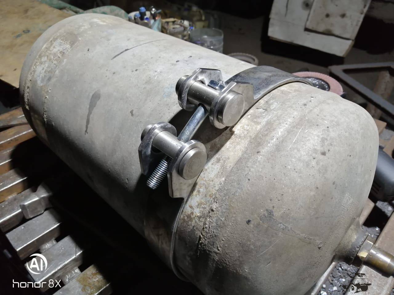

В час по чайной ложке .. Заказали пробно 4 круглые втулки на два комплекта ресиверов.. получилось приварить всё это вместе

Уже подзапарились от мелкой работы .. Вроде как по мелочи ещё там да тут и готово .. Но это не точно

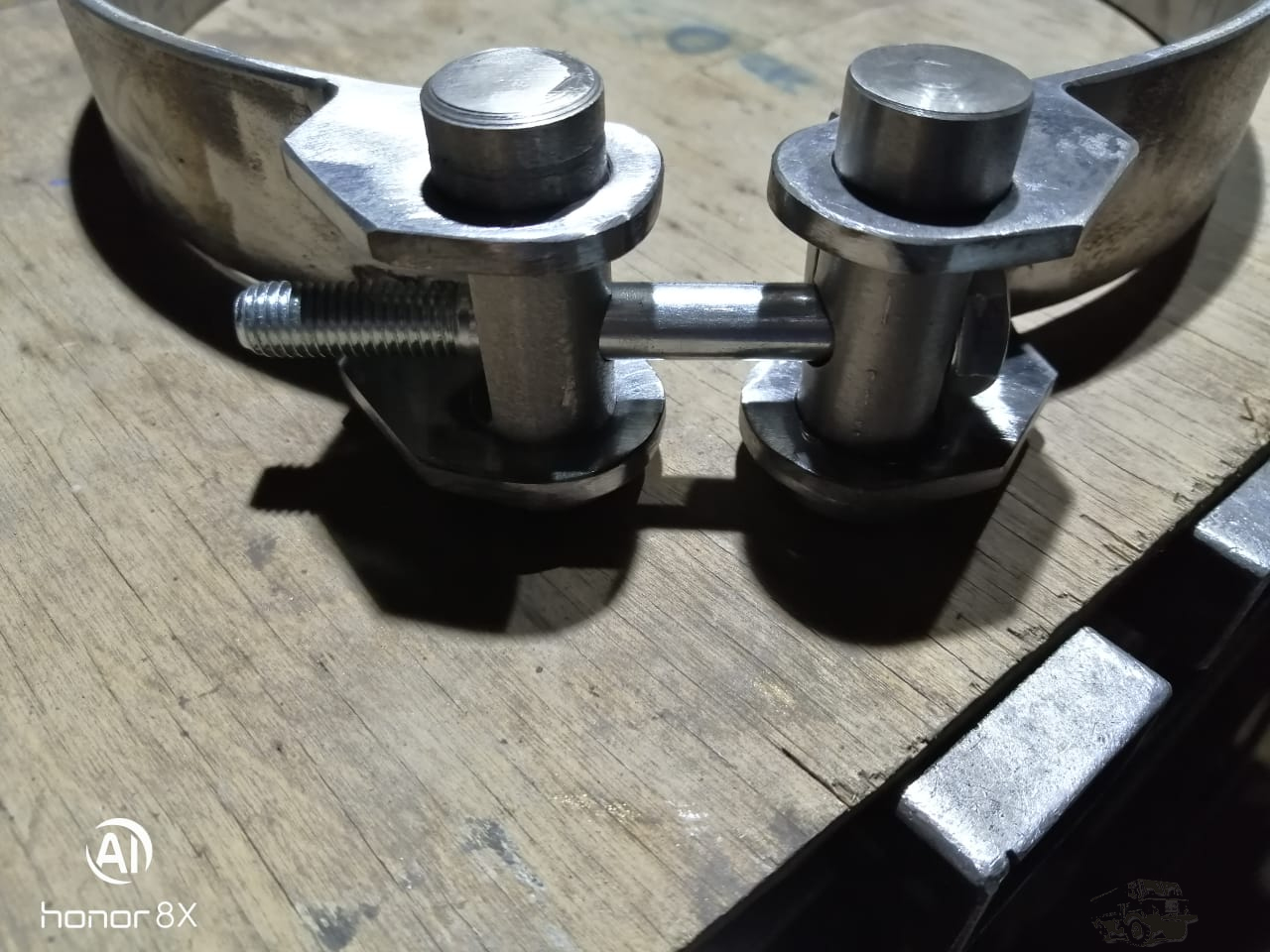

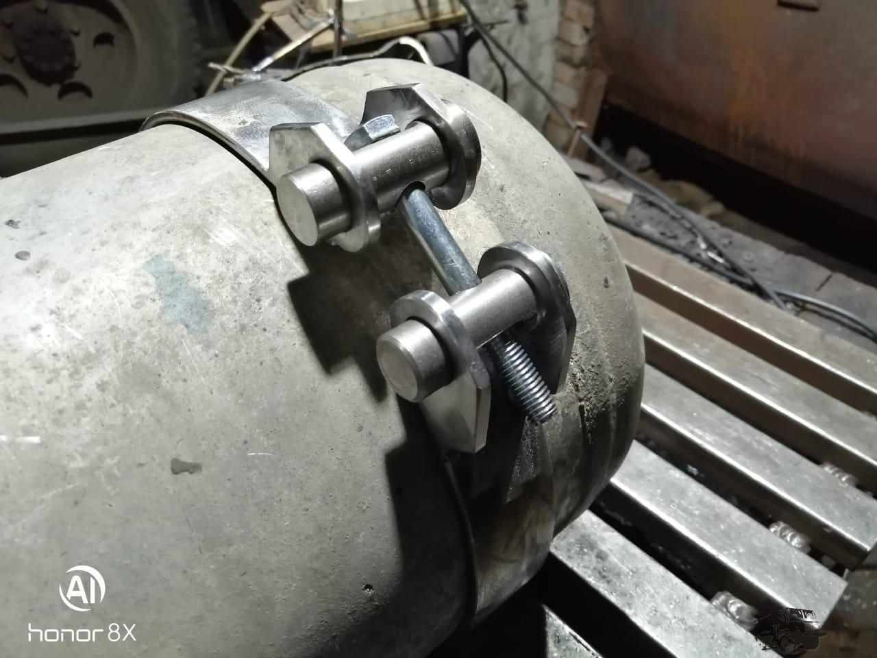

kolinz писал(а):[post]420901[/post] Чертежи поменялись в сторону ремонтопригодности?
Та уже жалею,что ввязался .. Доделать бы -тут не до изменений
- Сообщения: 4684
- Модель: МАЗ
- Откуда: Пермь.
- Благодарил (а): 55 раз
- Поблагодарили: 204 раза
Резьба ведь на стяжке пропала?Сейчас осталось решить проблему закисания шплинтовочного болта.Предлагаю прорезать втулку,чтоб получился крючок или разсверлить на пару миллиметров и вставить пластиковую трубку.По другому болт пригниет.

[ref]Vivanov76-SPB[/ref],
Судя по фото , и задумке конструктора , данный ресивер являются сменными , видимо в них будет перевозиться контрофакт , и крепление предусмотрели для очень быстрой смены полного на пустой

kolinz писал(а):[post]420903[/post] Сейчас осталось решить проблему закисания шплинтовочного болта.
Там будет гайка с тифлоном и потом у меня всё в раме где болты и все такое хорошо промазано графиткой.. Все откручиваеться очень хорошо вообще не киснет..
Ну смазывать конечно нужно переодически ..

harli писал(а):[post]420906[/post] видимо в них будет перевозиться контрофакт , и крепление предусмотрели для очень быстрой смены полного на пустой
Женя , ты раскрыл всё дело , а я надеялся,что этот тайник ни кто не вскроет

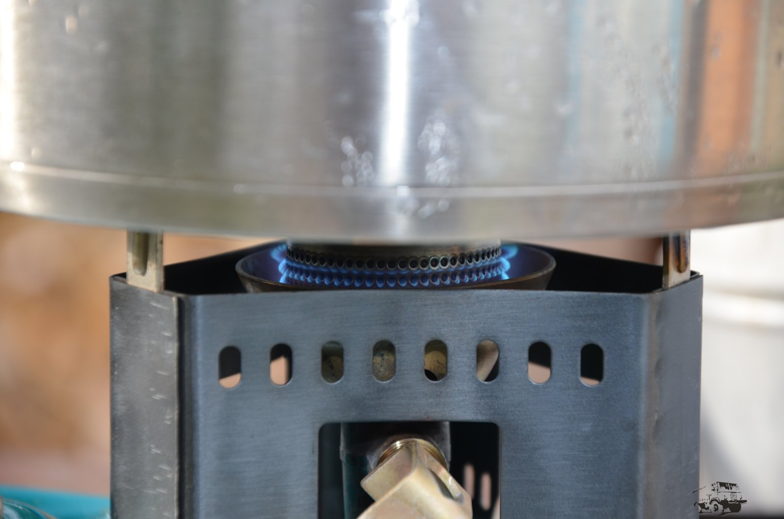

Тут Шмельком инной раз пользуюсь для прикола , что бы навыки турыста не забывать .. Так начал примус ставить в воду для охлаждения колбы, что бы лишнее тепло отводила вода.. Когда просто воду вскипятить это не нужно ,но когда ,что то долго готовить тут бы не помешало
Или напрасно ?
Или напрасно ?

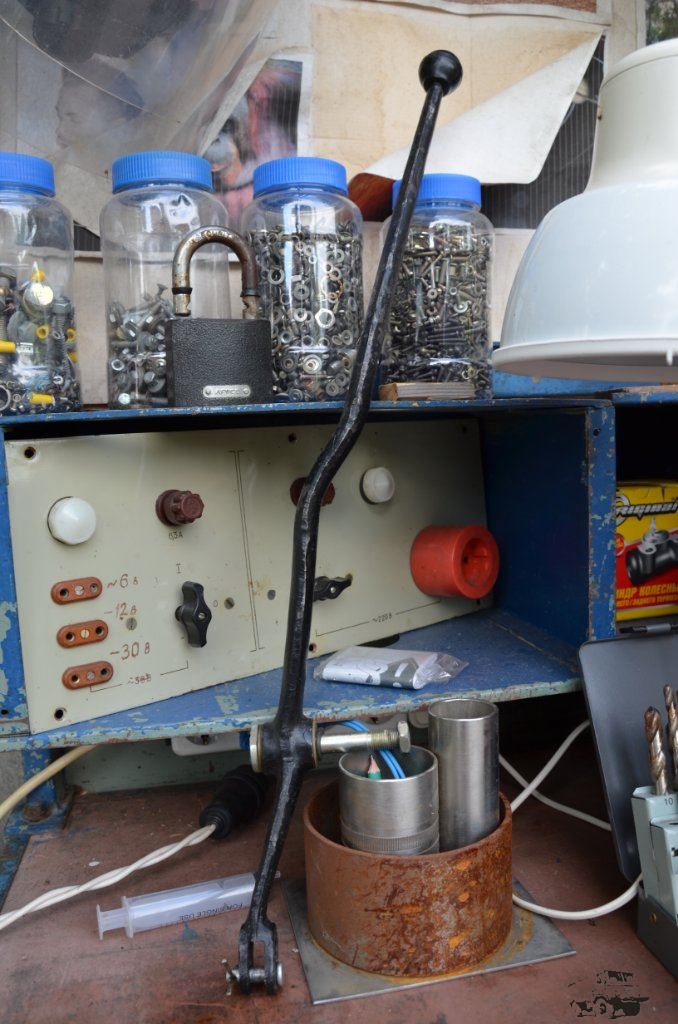

Спасибо Диме Dimedrol за чудо новый рычаг КОМ ГАЗ-66

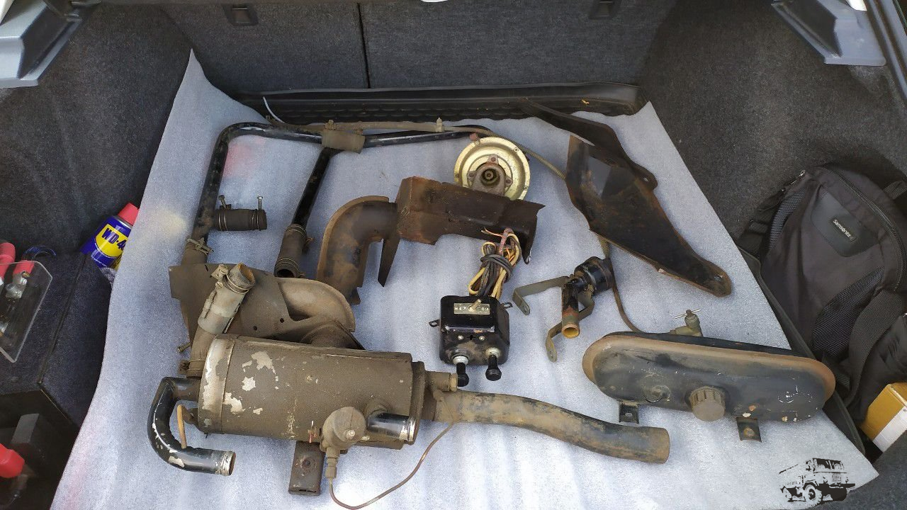

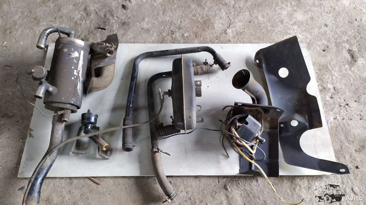

Вроде как ранее продал свой штатный котёл пред. прогрева ДВС, но чувствую без него мощного, простого, неприхотливого ни как не можно
Может как-нибудь получится его поставить .. Присмотрел полный комплект + пульт управления с крутилкой потенциометром
Буду турбинный ураган им нагонять при прогреве
Дяденька Шишиговод из под Московья видя,что один из патрубков в системе подтекает, решил не заморачиватся с его наладкой, а просто снял всё и всё. Ну хозяин барин ,а я им и летом прогревался ..
- Пархат
- Сообщения: 2433
- Откуда: Казахстан Алматы
- Поблагодарили: 12 раз
а померещился обрез........
- Vivanov76-SPB
- Сообщения: 4412
- Откуда: Санкт- Петербург
- Благодарил (а): 10 раз
- Поблагодарили: 46 раз
Пархат писал(а):[post]421056[/post] а померещился обрез........
Да Пархат это рычаг двойного назначения

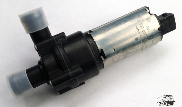

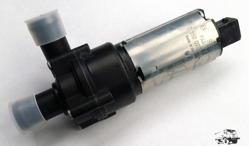

[ref]Пархат[/ref], как думаешь если с такой помпой нырять в броды,реки то она прикажет долго жить или будет работать ? Думаю её в раму поставить у котла
- Сообщения: 2809
- Благодарил (а): 87 раз
- Поблагодарили: 83 раза
Vivanov76-SPB писал(а):[post]421058[/post] она прикажет долго жить
Хоть вопрос и не ко мне, но вставлю свои 5 копеек, не переживет она такое издевательство...
