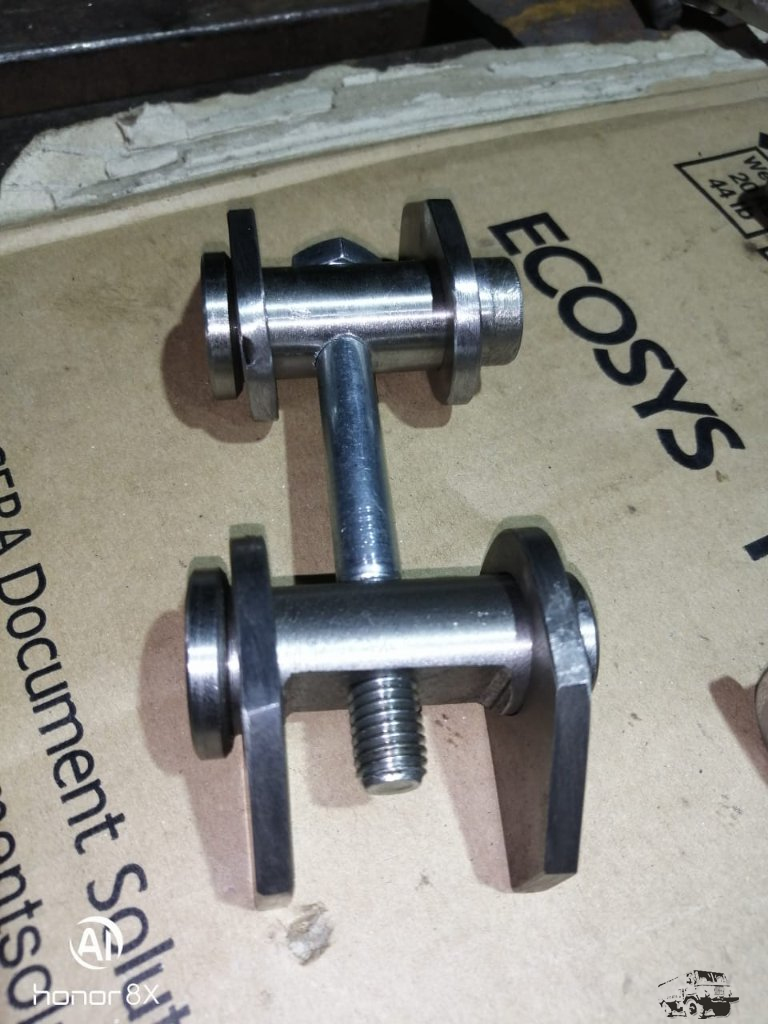

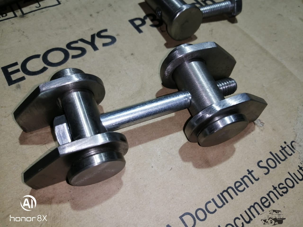

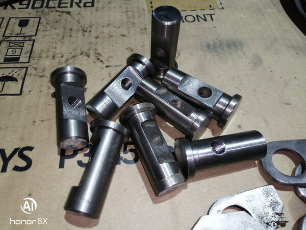

[ref]kolinz[/ref], да я даже родные кронштейны покупал ранее на фото их видно.. Хороший штамп и дизайн.. Не помню почему , но были причины отказаться от штатных .. Хотели сделать как на фото вольвоских, но там сложно выставить лепестки стяжные по соосности где болт проходит - поэтому как то самоцентрующийся болт в друг цилиндрах показался нам попроще.. :shock: :idea:

Через полгода эти поделки уже не разобрать.Проще надо делать,на стандартном крепеже.Вольвовский хомут тому подтверждение.

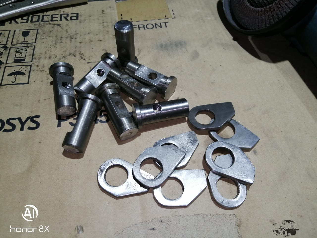

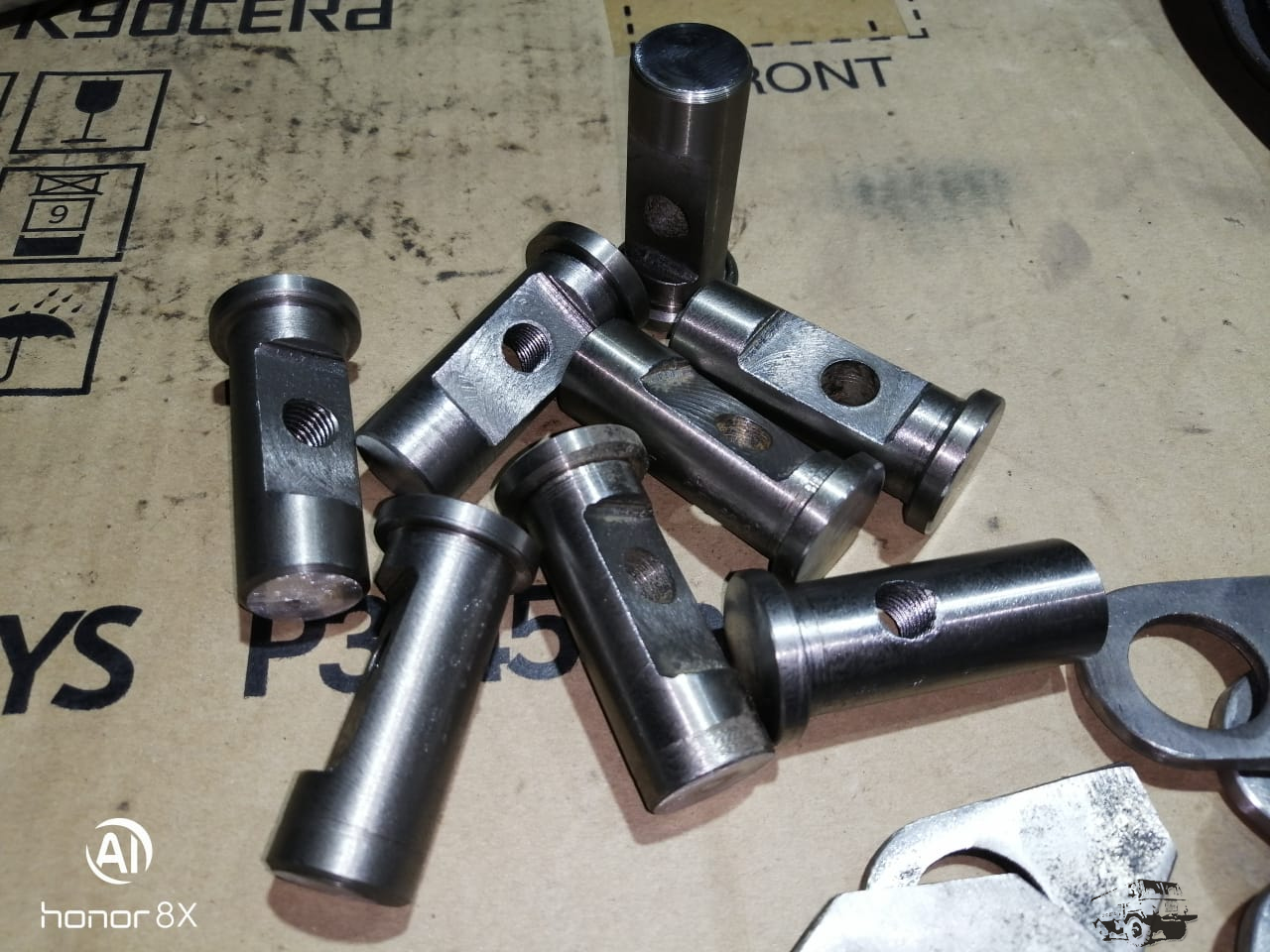

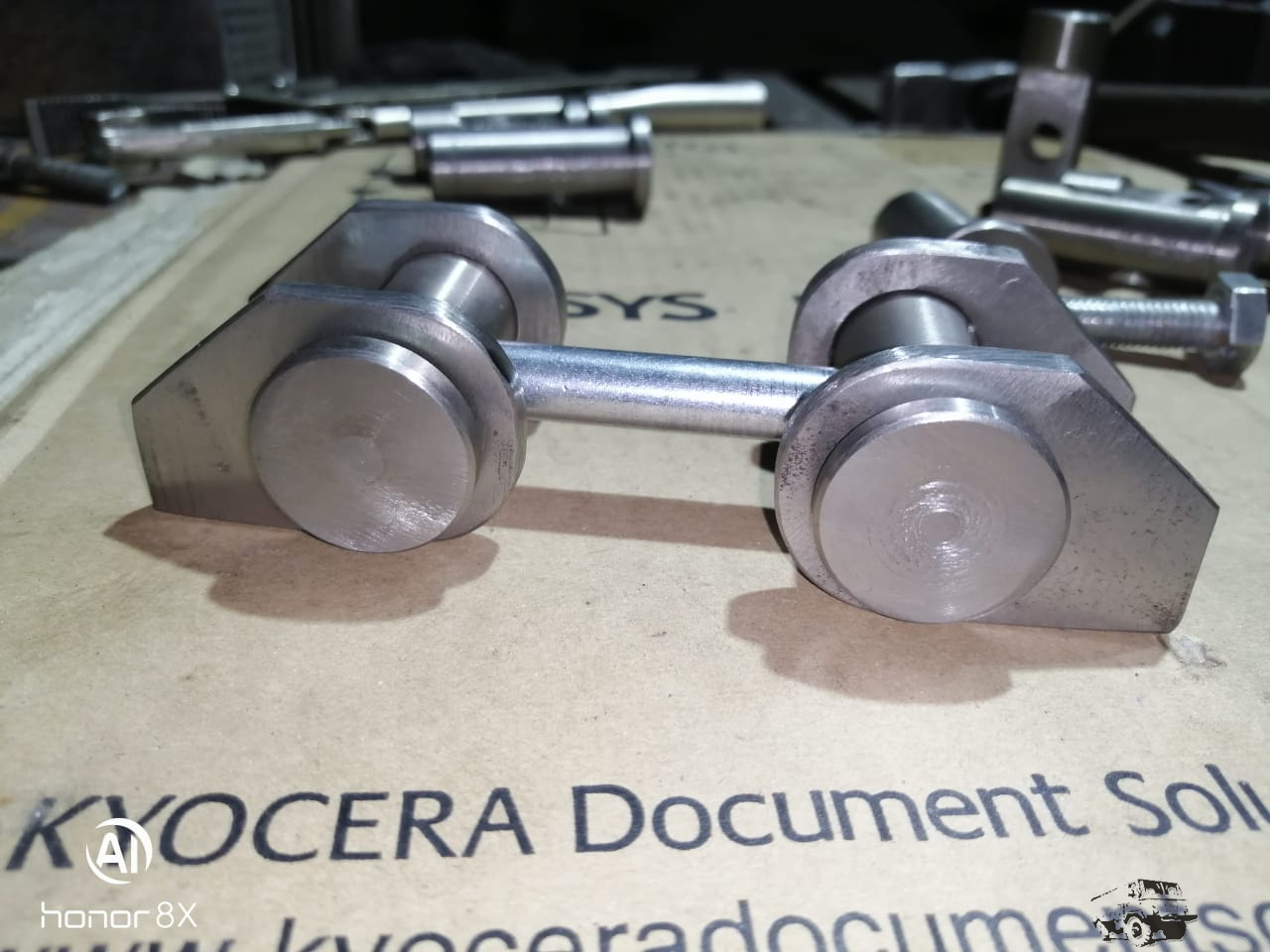

Кружок "колхоз строй" потихоньку подаёт робкие признаки жизни :shock: :idea:
