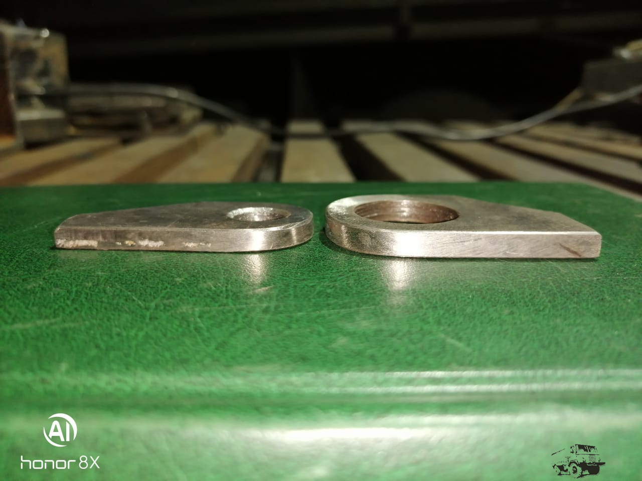

В час по чайной ложке :shock: Думаем сейчас пройдёт кропотливая работа и станет легче и быстрее, но следующая ешё геморней :-o

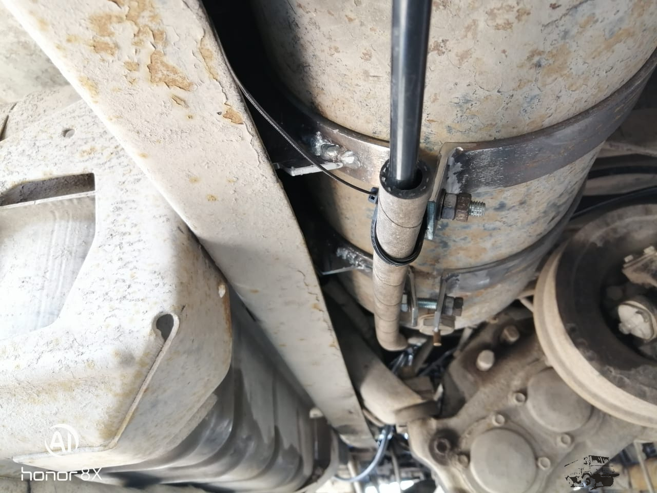

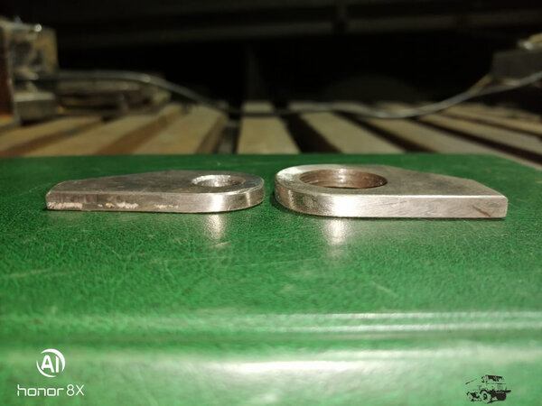

Сообщения: 4412
Чего то когда хлопцу Шишигу по моему дизайну собирали то нижние стяжки ресивера как то криво вышли да и стяжной болт их разжимать стал. Там хозяин собирал сам и особо качеством не замарачиватся - поэтому уже ездит :lol:
Решили плавающий болт сделать самоцентрующийся при затяжке :shock: :idea:

Сообщения: 2433
воздух старайся тянуть над рессивером или внутри рамы
снизу как у тебя это не айс.......
чтобы они болтались снизу..........
Сообщения: 4412
Пархат писал(а):[post]419987[/post] воздух старайся тянуть над рессивером или внутри рамы
да именно так .. Дойти бы только до этого события :D А то и правда у народа со стороны складывается впечатление,что я ни езжу ,но только вокруг машины багаю и копаюсь :shock: :idea:
Пархат писал(а):[post]419987[/post] снизу как у тебя это не айс.......
Это не у меня, а шишиговода по моим лекалом собирающим , сам на свой лад..
Я как раз там гильзы вваривал в кронштейнах для внутренних магистралей внутри рамы..

Сообщения: 2433
Vivanov76-SPB писал(а):[post]419990[/post] Я как раз там гильзы вваривал в кронштейнах для внутренних магистралей внутри рамы..
зря ты это, пневмо шланг ты должен свободно доставать в случае утечки и ремонтировать
в в твоем случае ты не сможешь оперативно выташить его...
я на этом попался...не хочу чтобы ты через это прошел
Сообщения: 4412
Пархат писал(а):[post]419993[/post] я на этом попался...не хочу чтобы ты через это прошел
да верно говоришь ..так и сделаю все магистрали в раме и повыше.. :shock:

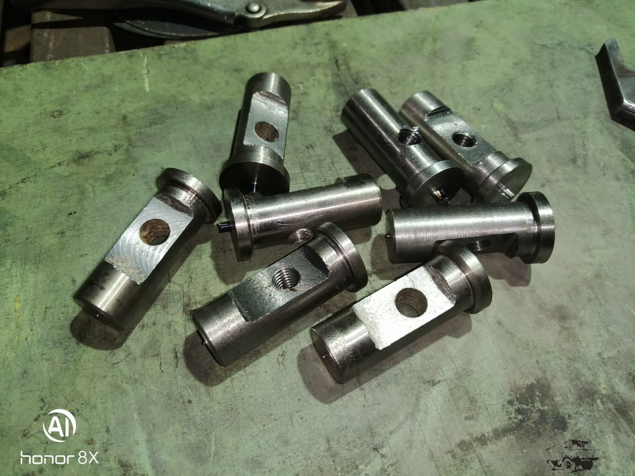

Сообщения: 4412

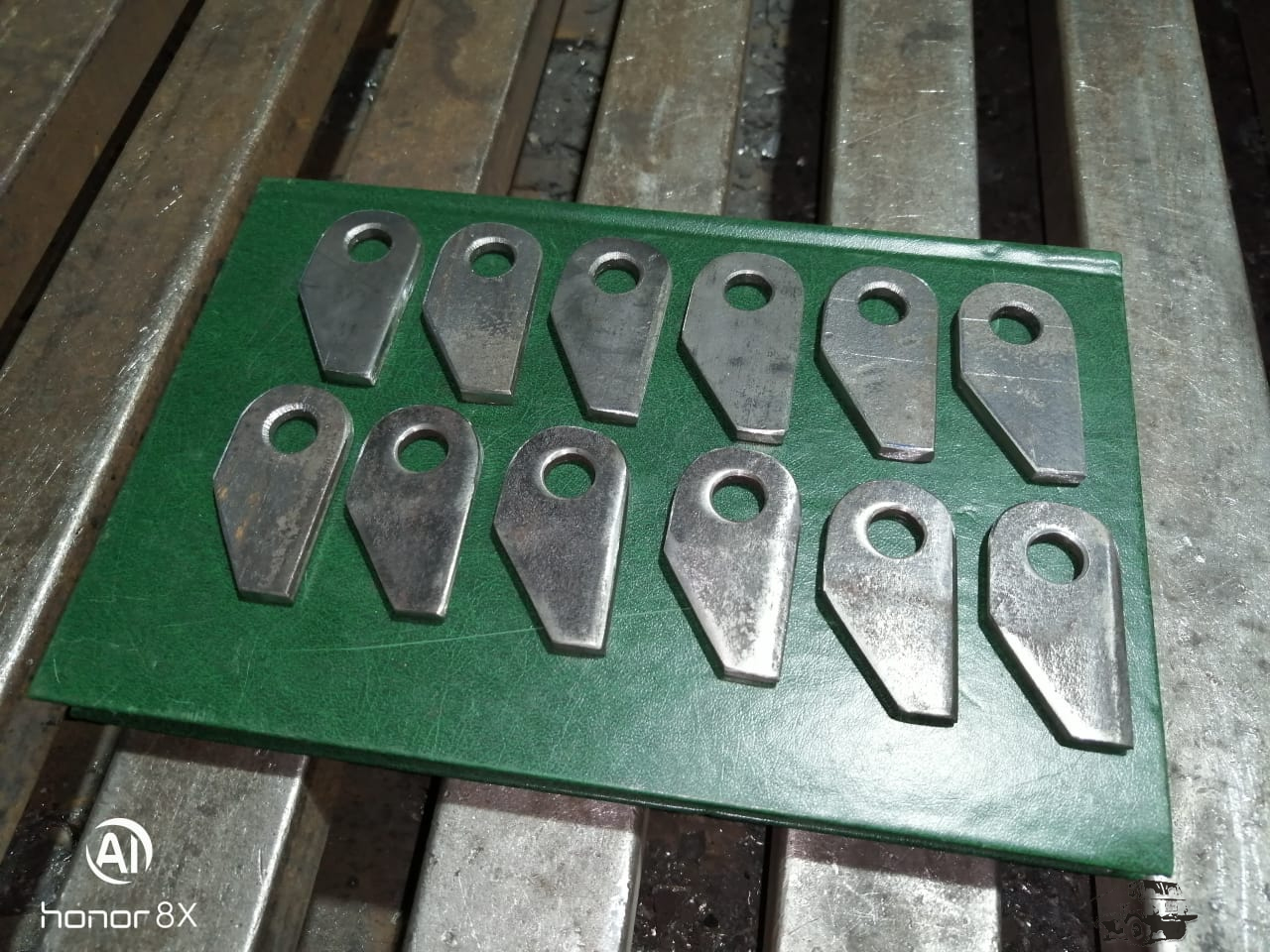

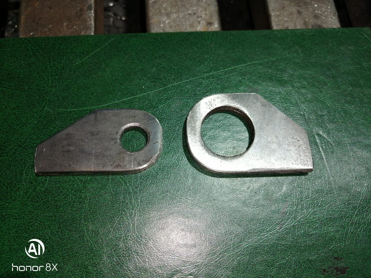

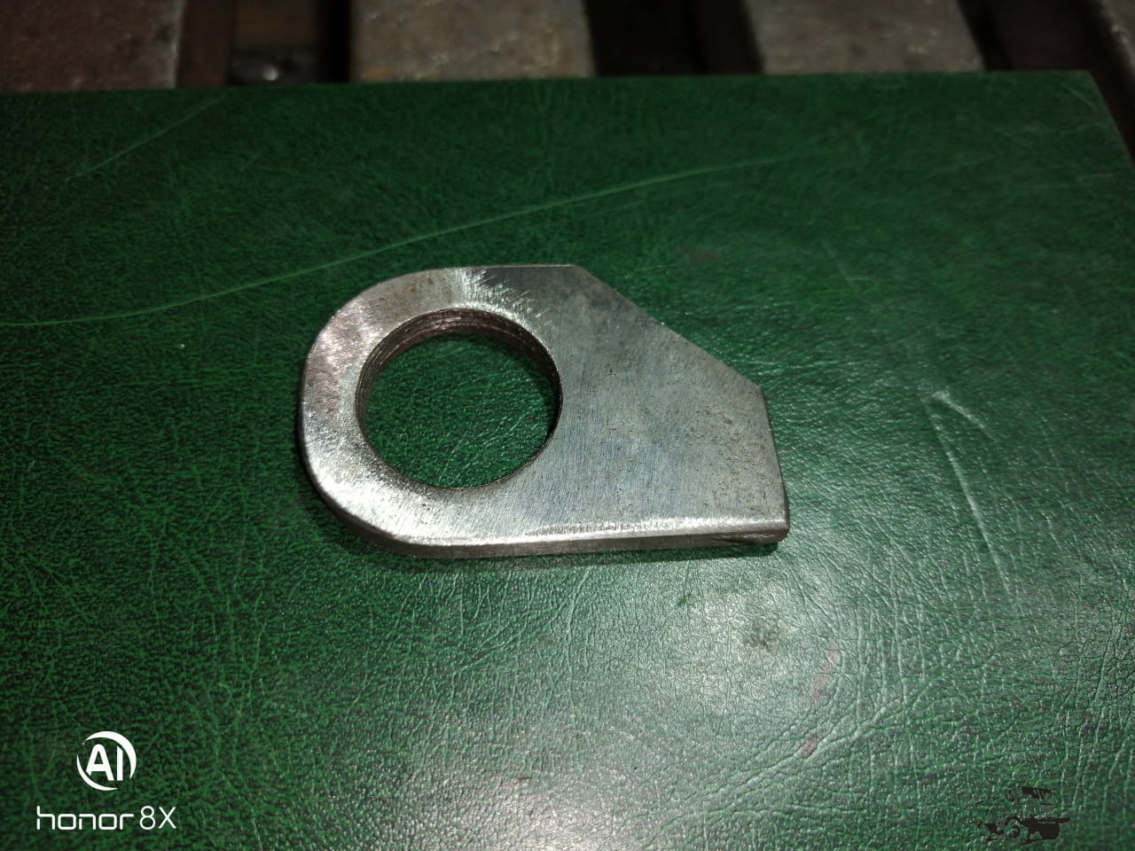

Наконец то токарь порадовал плавающими штифтами обтяжки ресиверов.. Убрать заусенцы и попробовать всё это дело совместить в единый конструктор :shock: :idea:

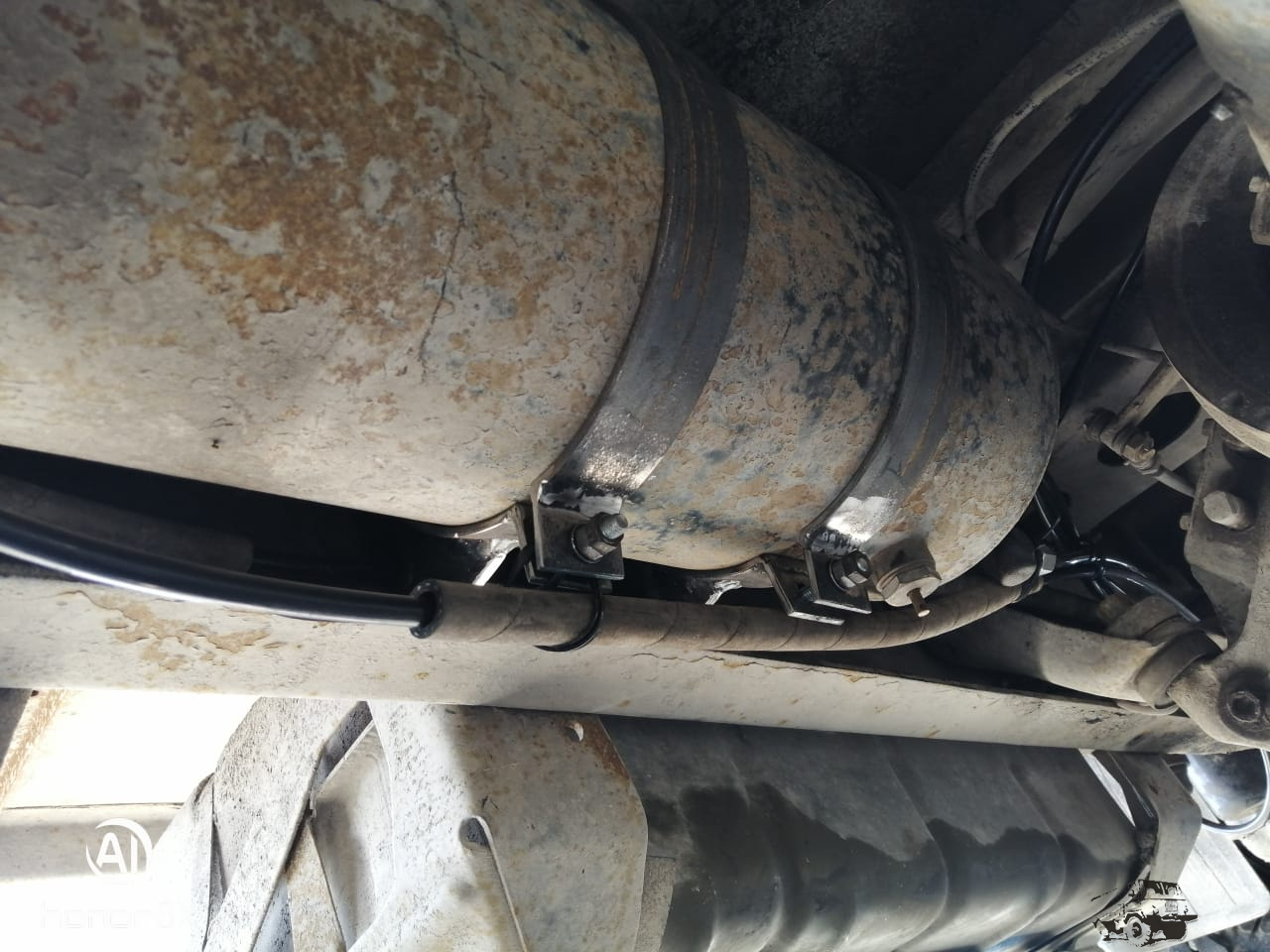

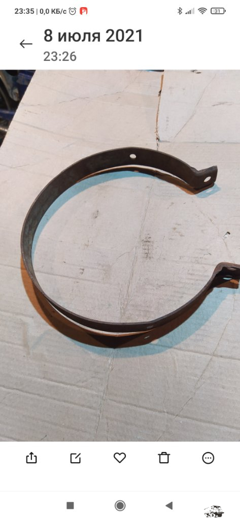

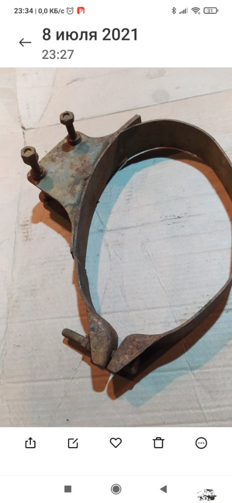

Сообщения: 4684

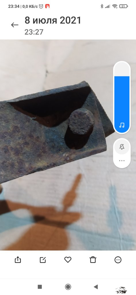

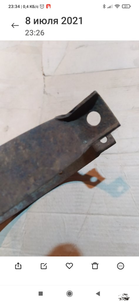

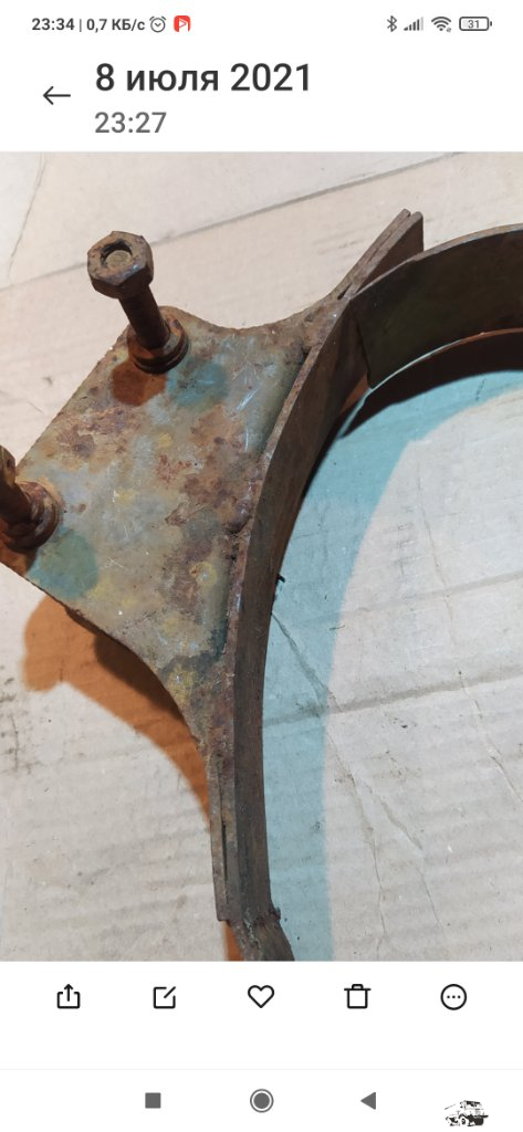

Поблагодарили: 204 раза
Хомут ресивера вольво
