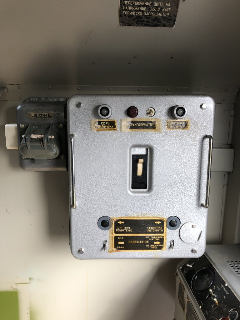

Электрик покрутил блоки и говорит мол это трехфазное УЗО забирай оно бесполезное для твоего КУНГа.
Я его сначала не понял.. Какое УЗО?
А он говорит ну этот ящик с автоматом это говорит УЗО только 80-годов
Землить его нужно обязательно.
Хотел я его пристроить тоже, всё же пару функций у него тоже есть, хоть и допотопных и трансформатор у него хороший на 12 В.
Думаю может его как однтфазный запитать..

Vivanov76-SPB писал(а):[post]419519[/post] Хотел я его пристроить тоже, всё же пару функций у него тоже есть, хоть и допотопных и трансформатор у него хороший на 12 В.
Фетишист.....

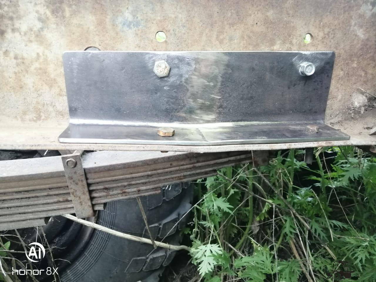

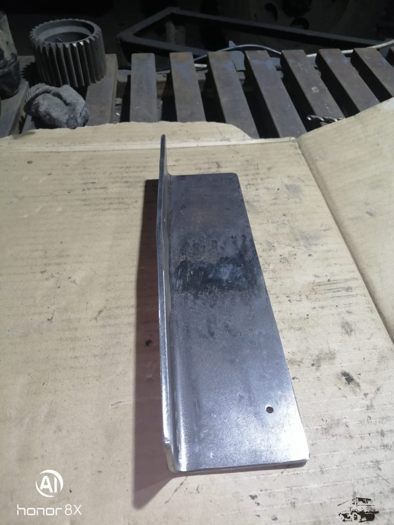

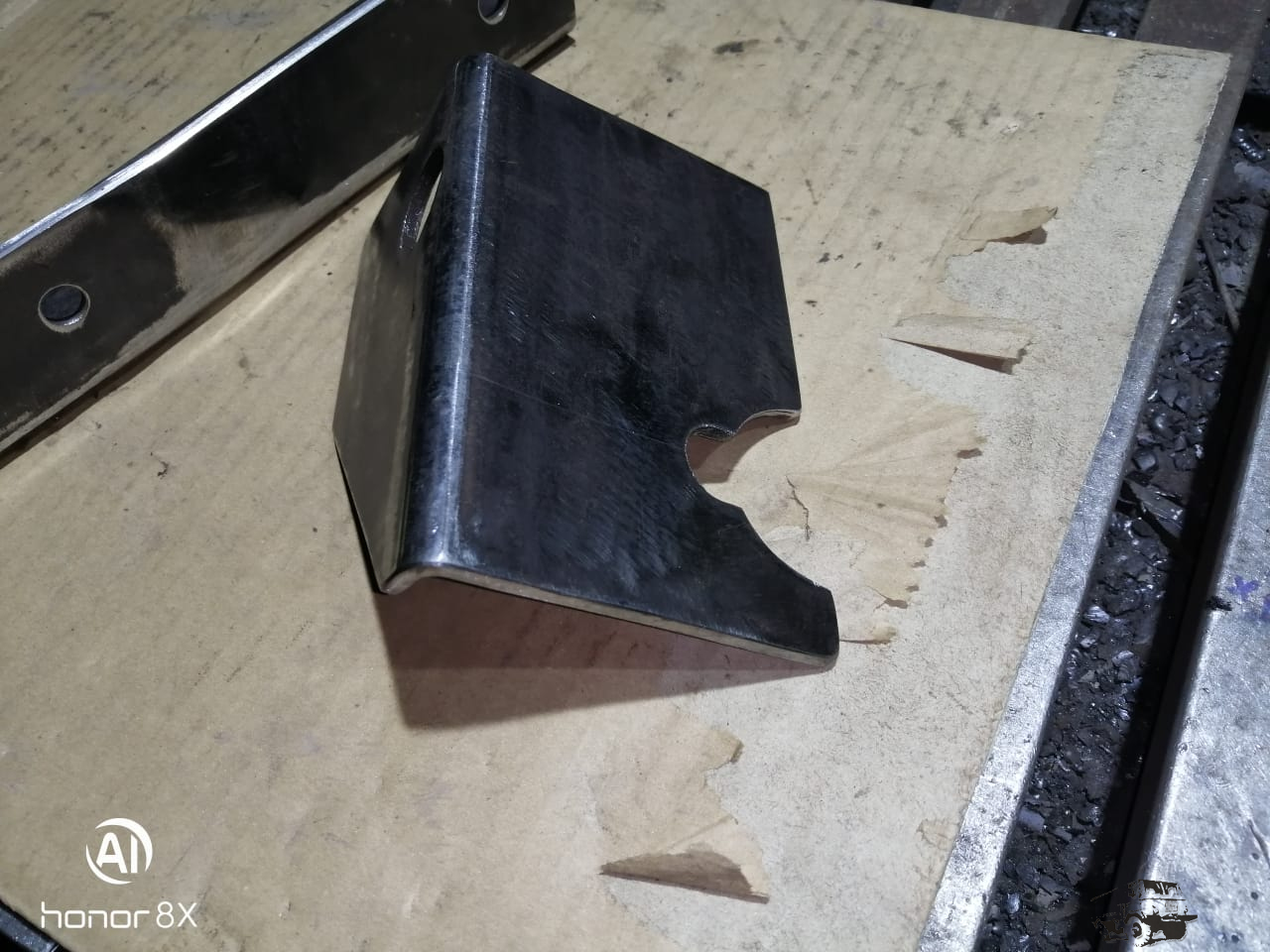

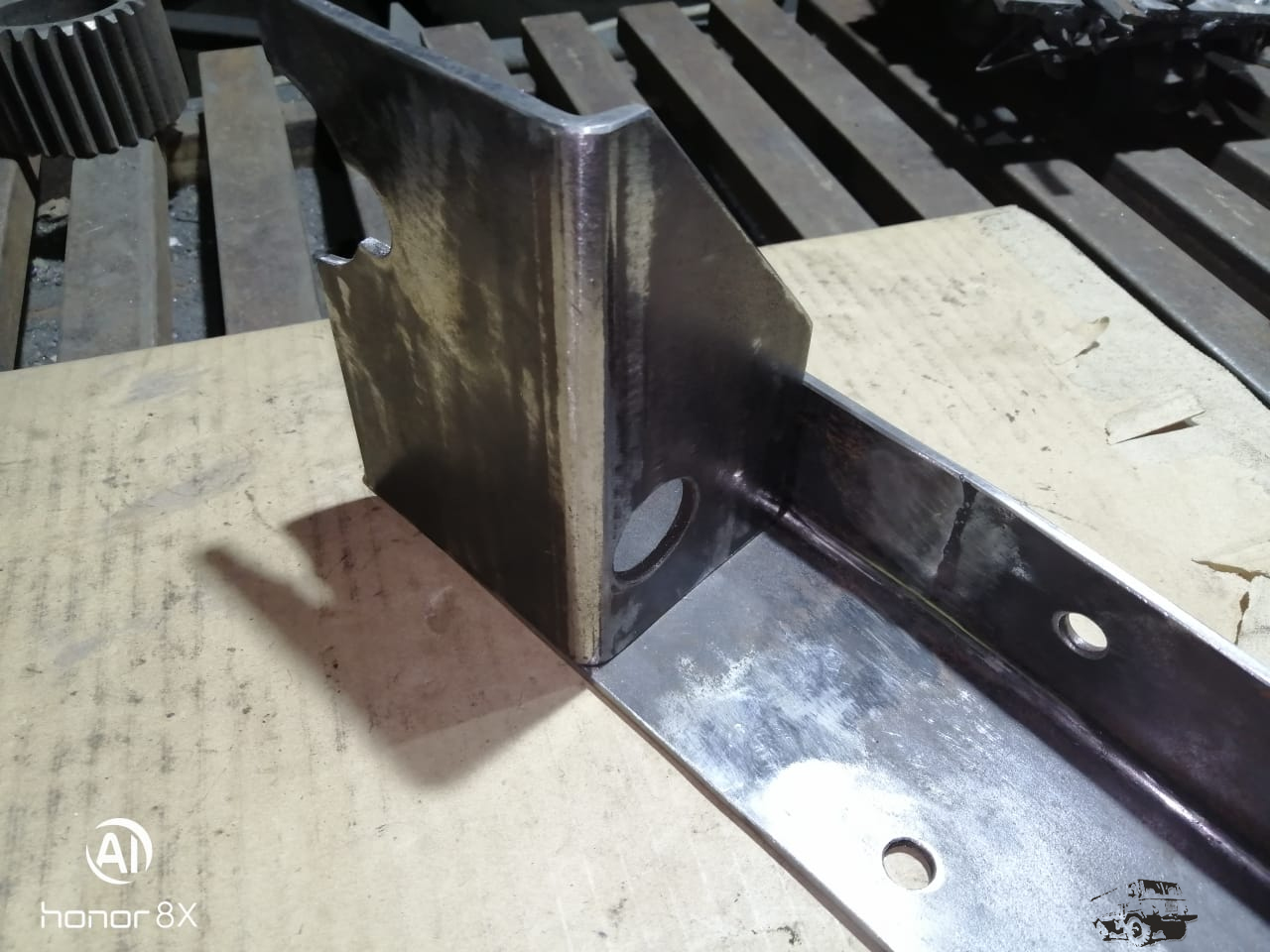

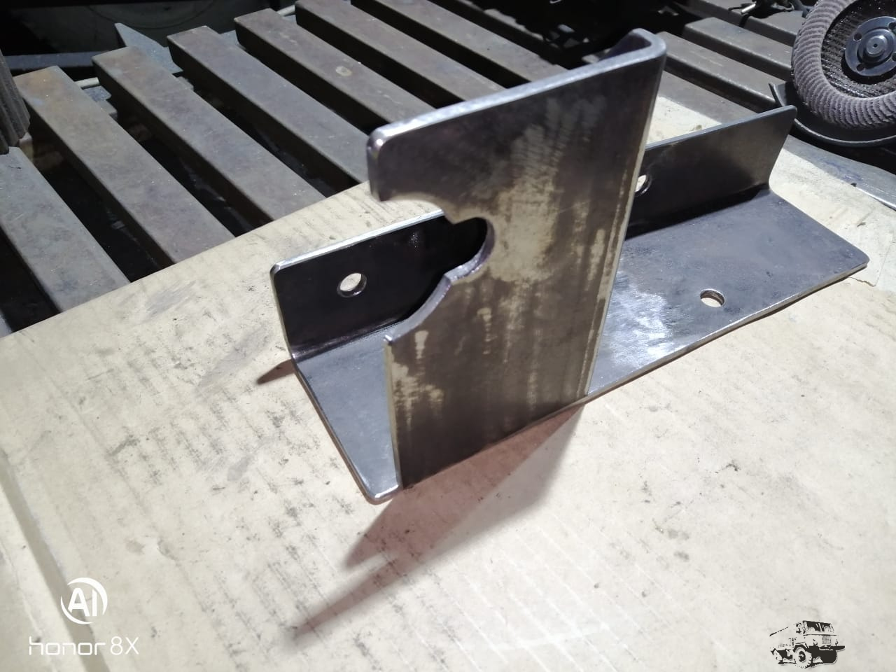

Получилось подогнать основу кронштейна по плоскостям рамы.
- Сообщения: 1145
- Откуда: Иркутская область
- Благодарил (а): 252 раза
- Поблагодарили: 46 раз
Vivanov76-SPB писал(а):[post]419538[/post] Получилось подогнать основу кронштейна по плоскостям рамы.
Виталя по аккуратней с такими изобретениями, получилось как вкладыш (усиление) в раму, может начать лопаться рама по краю кронштейна.
Сделал (подогнал по раме) конечно хорошо, за работу 5-ка однозначно, по нашей родной пятибальной Советской системе!

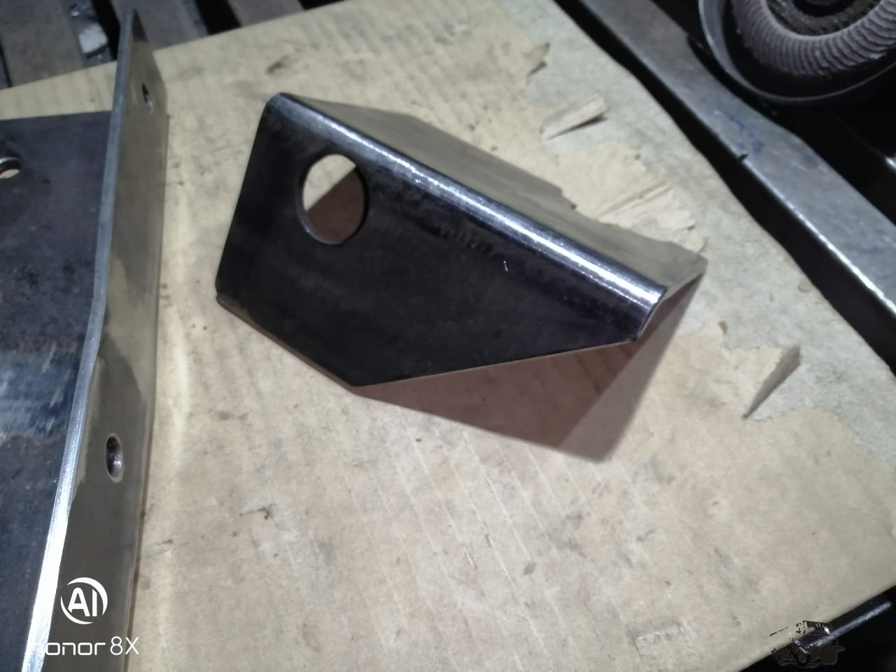

Заготовка под релейный клапан..
Осталось лафет под пневмоусилитель потом варить гильзы для магистралей и можно попробовать всё это дело сварить

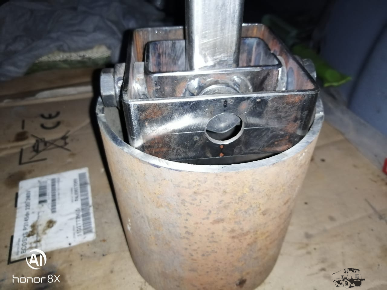

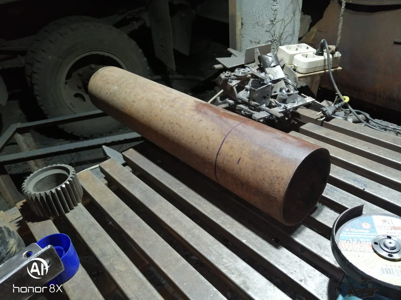

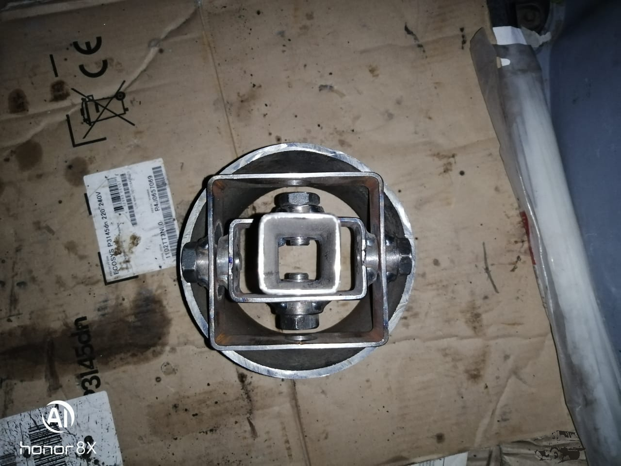

Что то моя "СуперПуперТурбоТринога" шашлычная затормозилась
Не было подходящей трубы подходящего внутреннего диаметра как основы силового каркаса который будет всё это держать.
И вот на очередной металло-помойке приёмке нашлась родимая. Отдали токарю на проточку с двух сторон.. Внешняя, чтоб красивая была, а внутренняя, чтоб плотно на квадрат героскопа наделась и можно дальше собирать
Пока мы её делаем наверно съедят все шашлыки

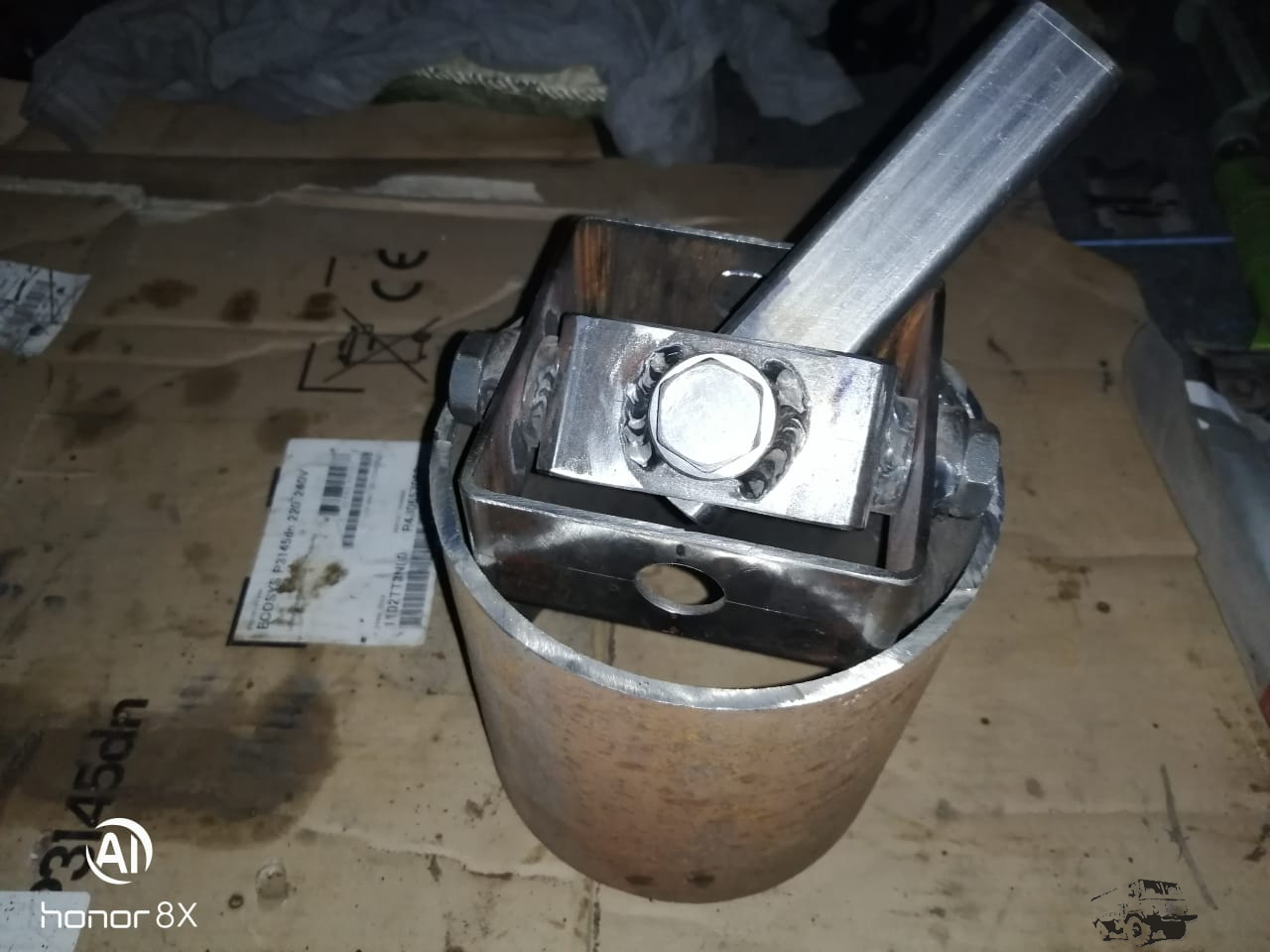

Чуть проточить трубу, что бы героскоп плотно зашёл и заварить, но сначала сделать широкие отверстия в трубе потому как героскоп разборный
