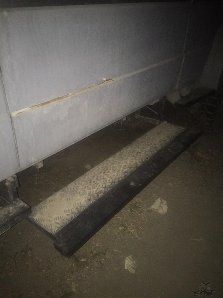

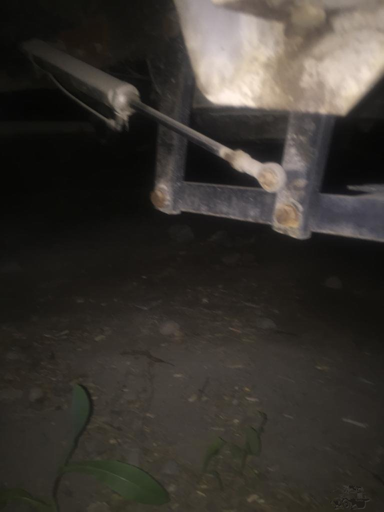

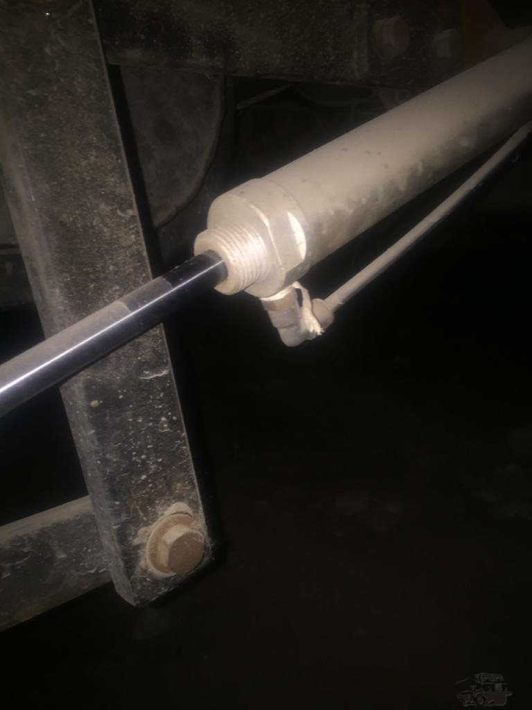

на ком тоже можно на все можно у меня даже лестница на 66 выходит при помощи цилиндра а на мерсе подножка складывается

[ref]виталян[/ref], вот про сказанное про "даже" и "выходит" - очень бы порадовался фото и видео зарисовки для наглядности мероприятия 8) :D

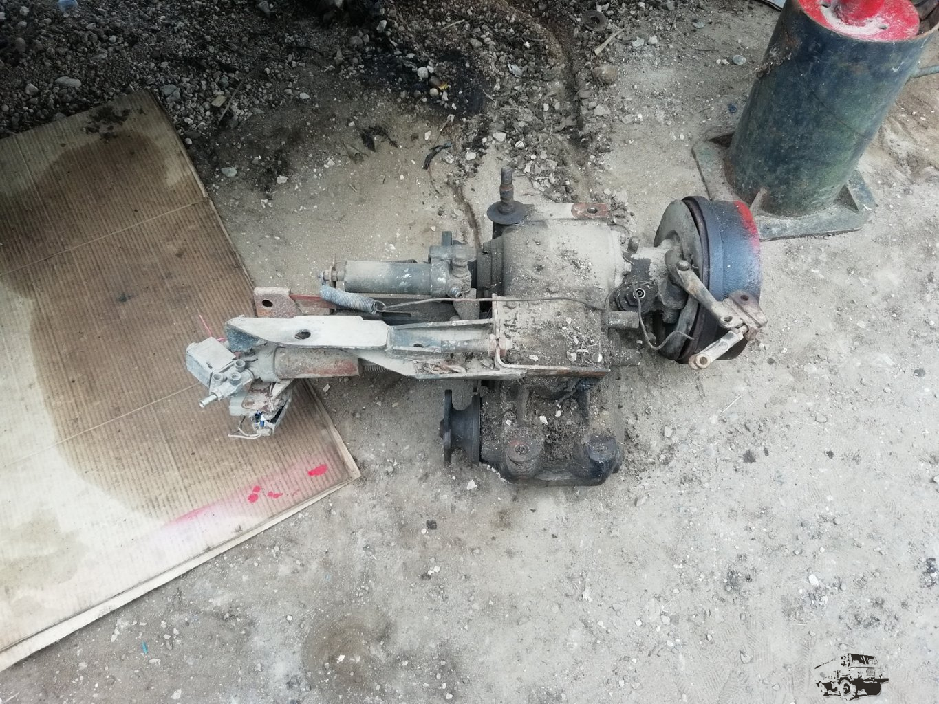

[ref]Vivanov76-SPB[/ref], да, я в конце прошлой страницы писал - на воздухе передний мост, понижайка, ком на рк, и даже на вилке передней лебёдки пневмоцилиндр. Ком на кпп когда родная стояла, привод делал на воздухе свой, а потом по случаю всю ком поменял на камазовскую, а она уже штатно овоздушена. Самосвал тоже на воздухе, камазовский самосвальный распределитель поставил.
виталян
Сообщения: 872
Откуда: бишкек
Поблагодарили: 21 раз
Сообщение виталян »
на мерсе сфотаю и выложу завтра а на 66 в конце недели постараюсь он на Иссык-Куле до него ехать 250 км

виталян
Сообщения: 872
Откуда: бишкек
Сообщение виталян »
не вытерпел сфотал темно уже правда
ok
Сообщения: 4412
Не дурно.. Ну задумка ясна покрайней мере :shock: :idea:
Не забудь по Шишиге фото позже сделать.. 8)

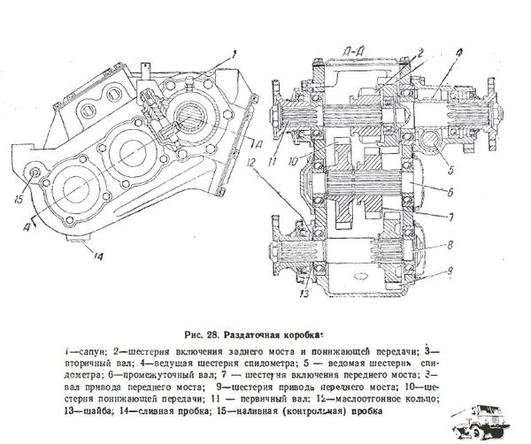

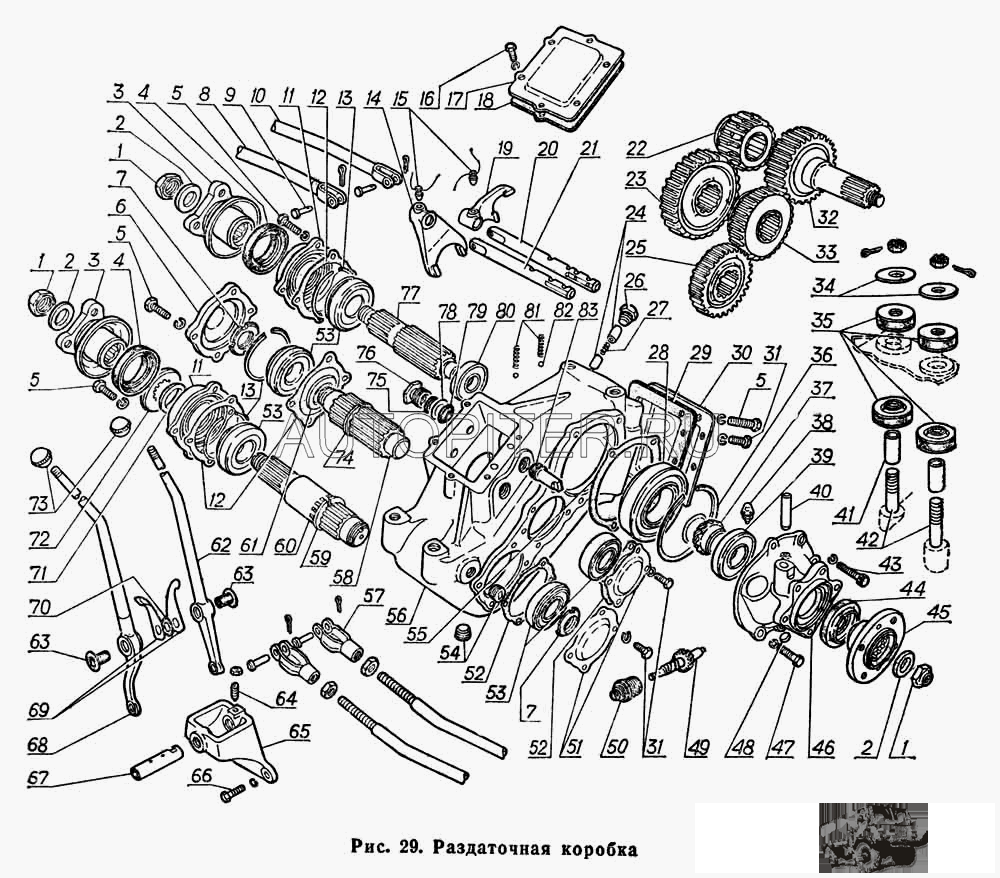

Сообщения: 2809
Благодарил (а): 87 раз
Поблагодарили: 83 раза

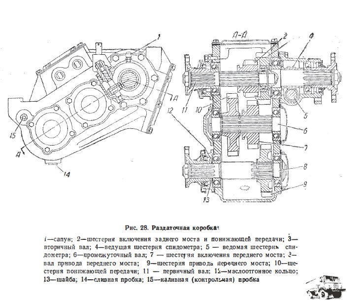

Славон писал(а):[post]418992[/post] А ещё на новой раздатке шестерни поперемещал для возможности включения понижайки без передка,
Если я правильно понимаю то блокировка эта реализована на ползунах, точнее в их проточках, или я не правильно понимаю?
Сообщения: 3319
Благодарил (а): 24 раза
Поблагодарили: 254 раза
Да, под номером 24.
Сообщения: 3319
Но удаление блокировки лишь позволит включать понижайку, полноценно же ездить на ней не получится. Чтобы передвигаться посмелее надо ещё с шестернями немного поколдовать. Вот там описано.
Сообщения: 2809
[ref]Славон[/ref], я этой зимой раздатку переоборудовал(хочу передний мост от 66 на мтз поставить), так вот обратил внимание что шестерня понижайки как то не вся заходит в зацепление, это что, какая то неправильная сборка или задумка конструкторов?
Сообщения: 2899
Поблагодарили: 92 раза
В каком месте?
Славон писал(а):[post]419043[/post] Вот там описано.
Какая то дичь, сдвинуть можно только на 1.5 мм и это ничего не даст, под нагрузкой, при таком небольшом зацеплении, углы зубов выкрошатся.
Блокировку можно убрать только на новой раздатке, с конусными подшипниками.
