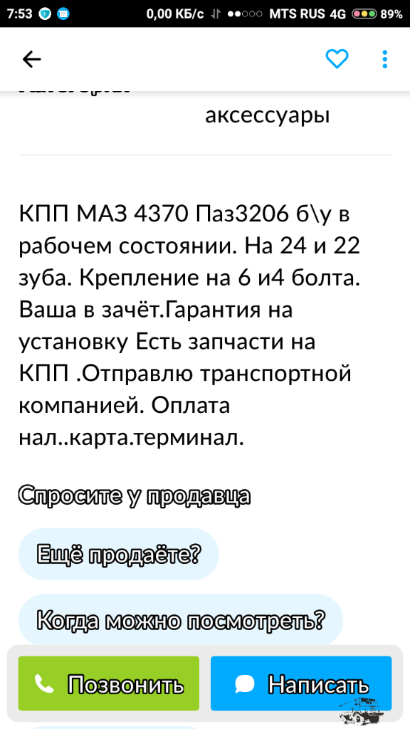

Самая скоростная,это на 24 зуба?
Сообщения: 4692
Благодарил (а): 52 раза
Поблагодарили: 199 раз
Ускорение дизельного 66го посредством замены пар в редуктора
Под зиловкую шлицевую, 24 зуба самая скоростная. Недавно такую КПП продал за 15.
