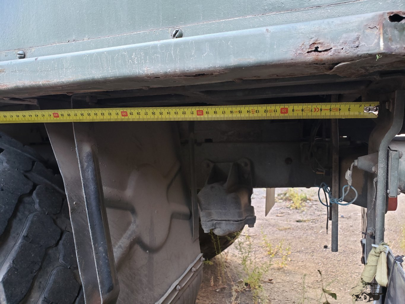

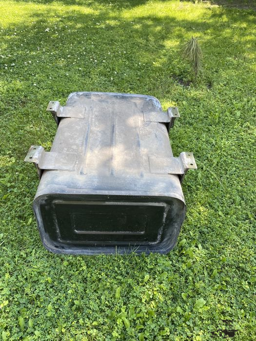

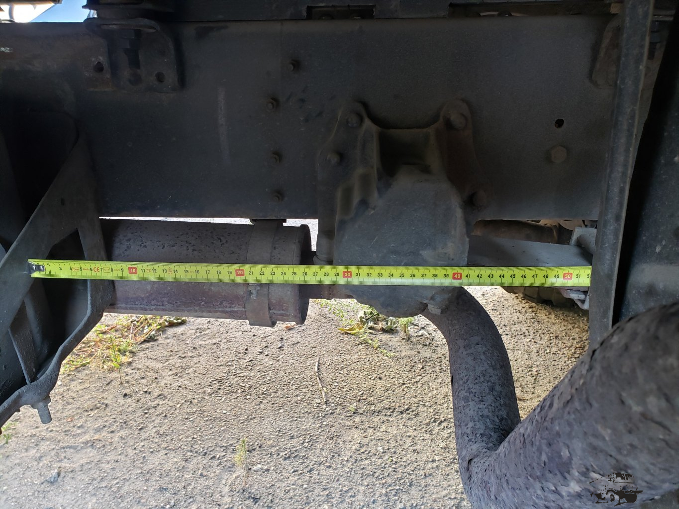

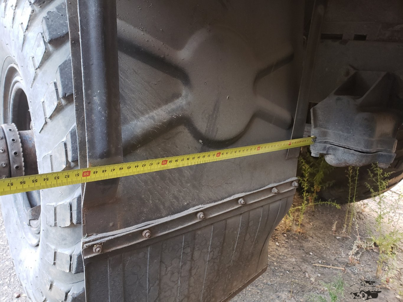

вопрос - кто ставил ящики от зил131 на газ66 (44х64х34 Ширина х Длина х Высота)?
взял один на примерку - полазил под кунгом с ним и с рулеткой попримерял в трех местах вдоль одной стороны машины:
1) между кабиной и баком - помещается почти без запаса по ширине
2) между баком и задним колесом - по ширине вроде как нормально, а по глубине - мешает металлическая чашка, в которую рессоры упираются, она оставляет всего 50см глубины...
3) между задним колесом и "стопами" - так же мешает ее правая ответная часть
Слышал, что ящики туда как-то ставят, но не могу понять как...подрезают ящики что ли?
По высоте нигде проблем нет.

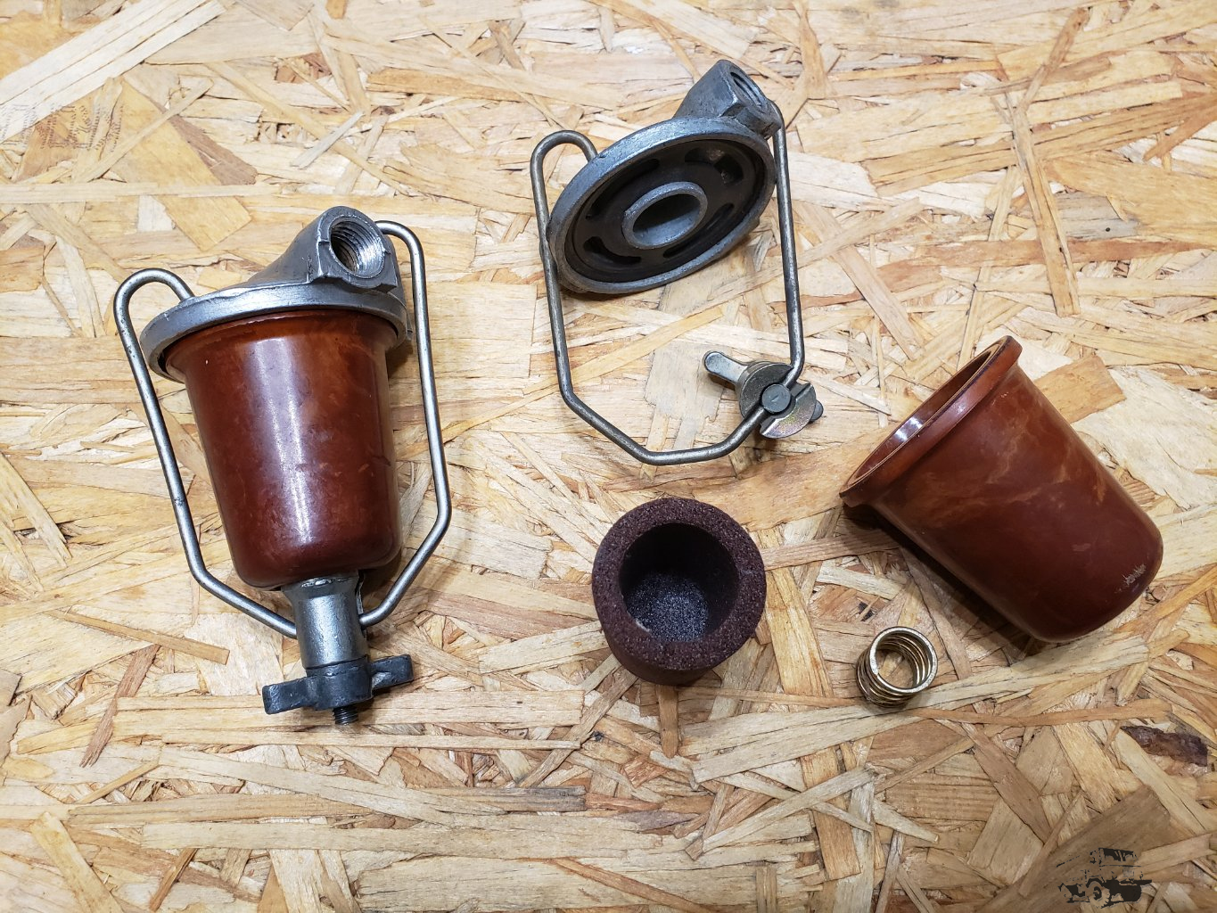

подкупил фильтр восстановить по совету деда

Газ 66 Украина
Разборный фильтр тонкой очистки на хер не нужен , ставишь нормальный от инжектора и забываешь проблему с мусором в камере , тем более при размерах жиклеров на 135 карбе туда шишка должна упасть , я понимаю жигулевский.
Не все изобретения 60х имеет смысл оставлять , отстойник грубой очистки штука полезная

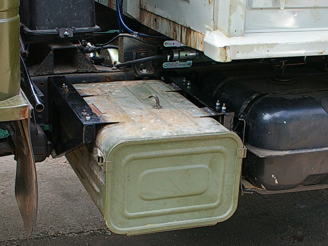

Gas66 писал(а):[post]422716[/post] вопрос - кто ставил ящики от зил131 на газ66
AlexanderN ставил, на машину Avalanch-а viewtopic.php?f=51&t=24949&p=368581&hilit=%D1%8F%D1%89%D0%B8%D0%BA#p368581

Газ 66 Украина
Низко очень , там баки то вечно цепляешь на переездах склов и канав и этот ящик соберешь нефиг делать , в этом месте самое низкое крепление по срезу рамы должно идти
